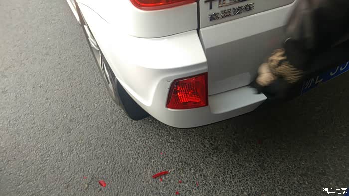

2016年第一天出门就被一个电动三轮追尾了,我都停路边超10秒以上了还能撞上真心无语。。。报警吧,身处异地jc菽粟就说了句自己协调吧,三轮司机是位大叔,一个劲说没钱,穷啊

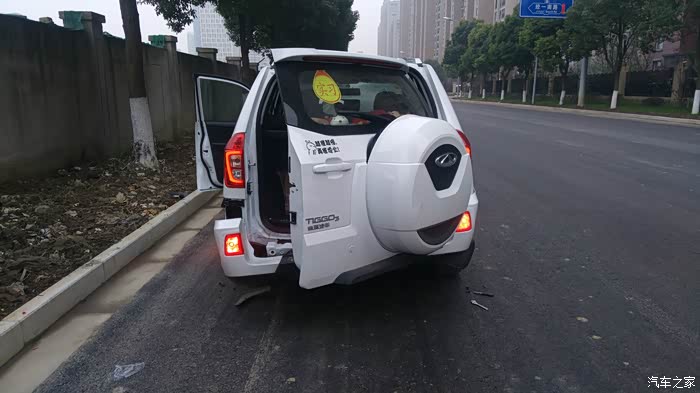

元旦节后想想走保险太不划算了,后杠塑料也不怕锈,改天自己买点喷漆喷喷吧。于是上论坛找换雾灯的帖子,发现没详细的,但是了解到大概流程了,就是拆后杠。本人动手能力还是有点的,遂上马云家买了个说是原厂后雾灯,隔天快递就到了。找个了好天气,开到没人的新小区边上大路上,开工。。。下面图片,附上说明。

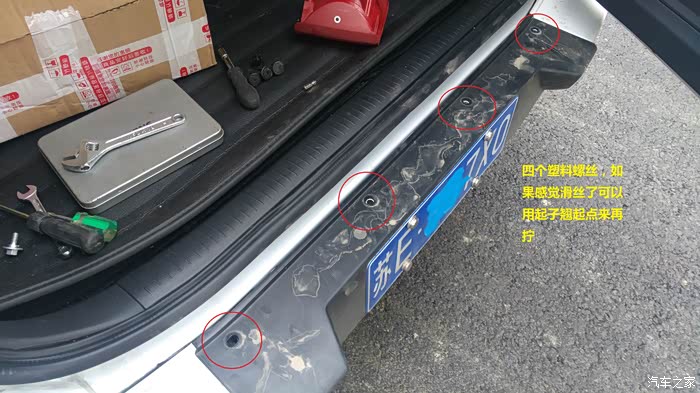

先拆4个塑料螺丝。如果感觉滑丝可以用小的平口起子翘起来点再拧。

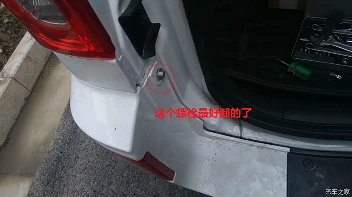

这个最好卸的。

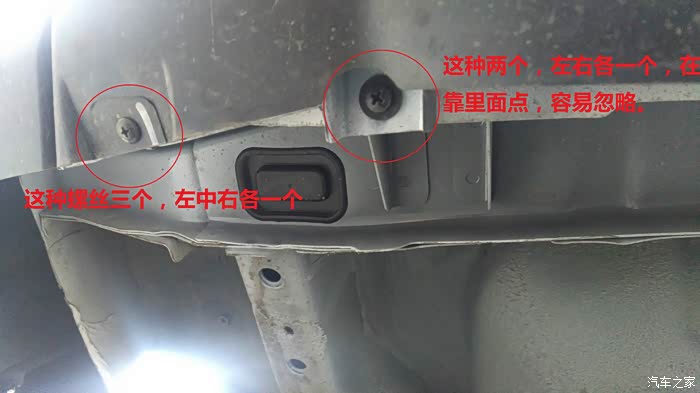

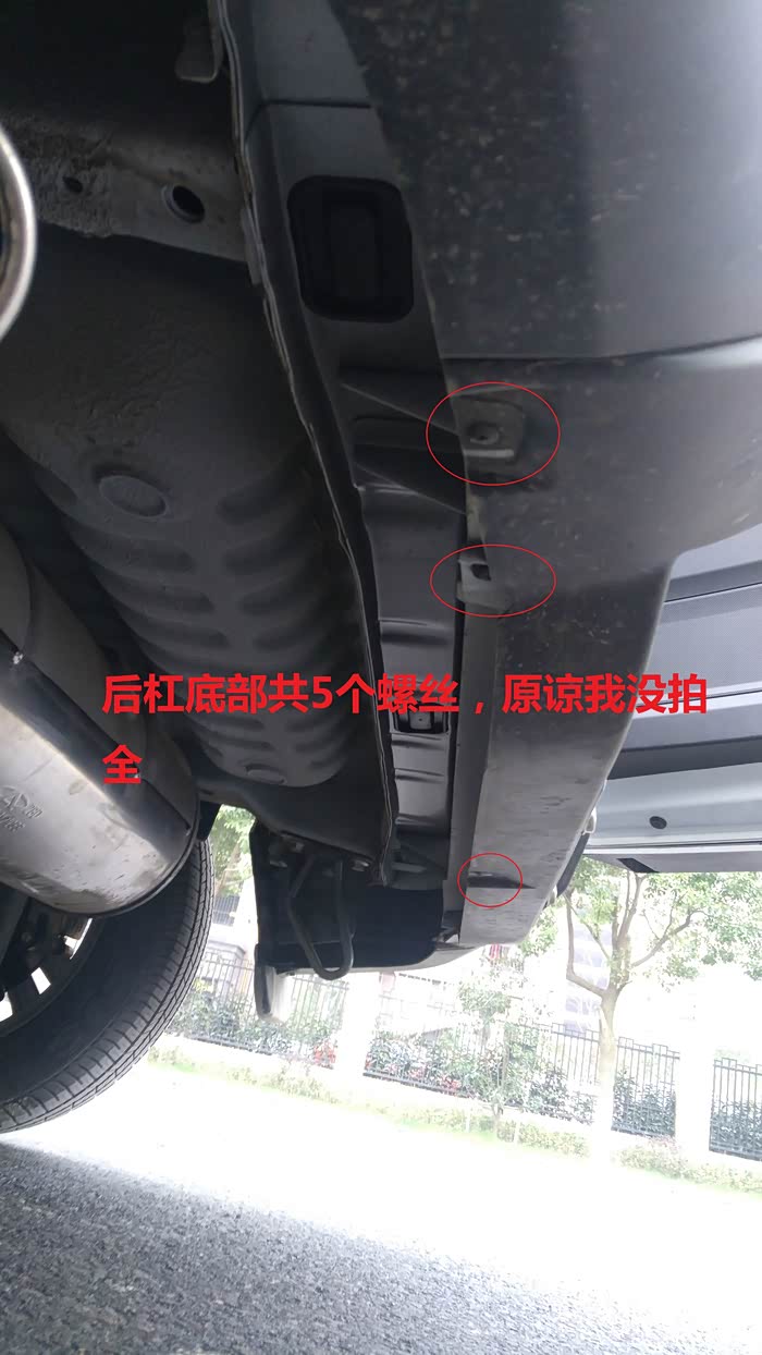

保险杠下面有5颗螺丝,两个在考里面点凹进去地方,容易忽略,一开始以为不用卸,只卸了三颗外面的螺丝,保险杆死活不肯下来。
底部全景,sorry没拍全,对照一下上图就明白了

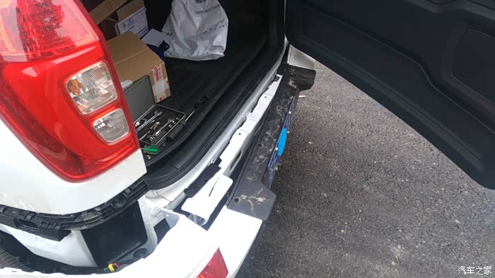

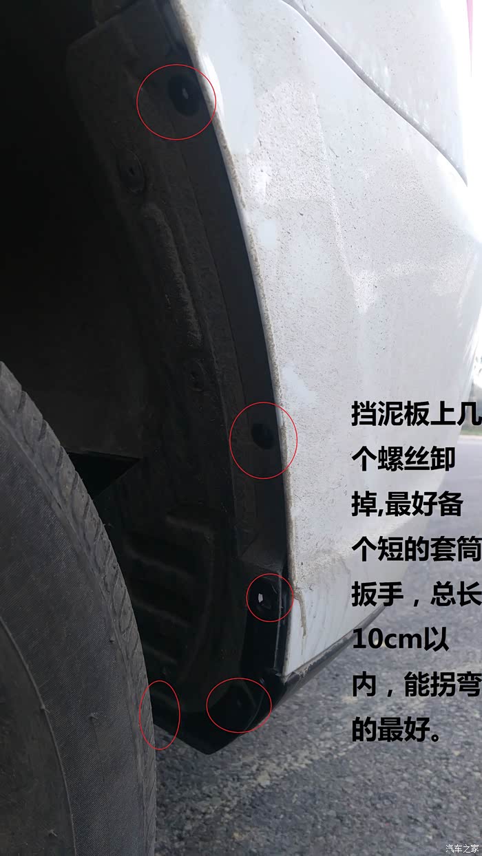

挡泥板上螺丝都卸掉,最好备个10cm以内的十字螺丝刀和套筒扳手,头能拐弯那种最好。只卸要换雾灯一侧应该就好,另一侧应该不用卸。

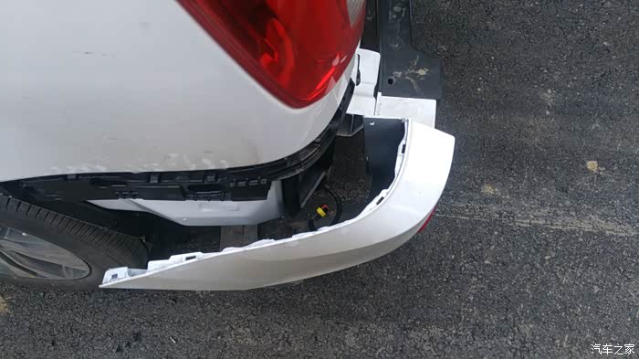

卸掉螺丝后,我是没把后杠取下来,就这样挂着,扳手能伸进去就行,所以另一侧的挡泥板螺丝应该不用卸下来,我是卸了,希望没下次实践
这样的空间够扳手伸进去施工了,就两个螺母拧下来。
这张清楚些,施工空间够了。

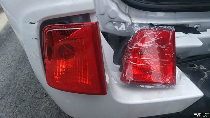

新旧雾灯对比,感觉一样,后面的字也是一样的,

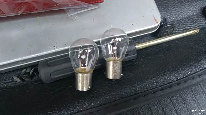

拆下看了下,两个都是欧司朗的灯泡,TB比较厚道。
换上新雾灯,先试了下,正常。可以全部拍回去了。呵呵

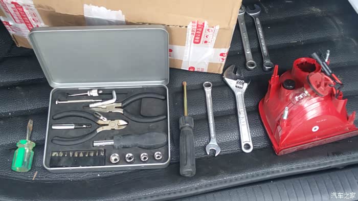

这是我的工具,最右边那个短的如果是十字就好了,套筒头和螺丝刀头子用活动扳手夹着用,也挺方便,就是慢。

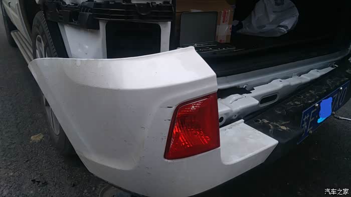

最后说下拆保险杠,其实不用怕坏,握住挡泥板那侧和尾灯接缝处,向下再向外一用力就下来了。拆下来就能看见里面怎么卡的了,装回去时候对好卡扣位置一拍,搞定!!
