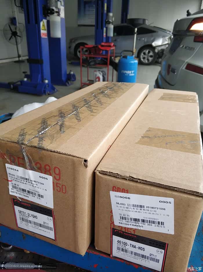

更换改进后的制动总泵,更换制动液,更换空调控制单元、发动机冷却系统管路,升级FI-ECU和TCU软件,更换发动机机油和机油滤清器,添加发动机燃油清洁剂。
上述是召回说明中提到要做的项目,作业单对应
240车型召回所需要做的项目(第二页)

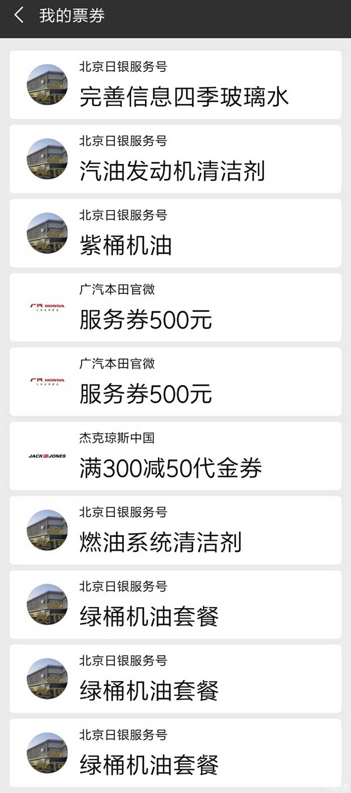

我的机油多的可以用来卖了,此机油非彼机油。三个绿桶套餐因为参加车友会和4S店的优惠活动,折算每次价格和途虎一样,一次省300。现在又送了一个紫桶套餐。加上本次召回前我刚做了保养没多久,这次又免费更

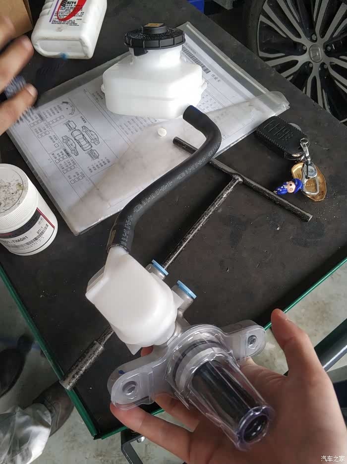

需要更换的制动总泵和三通

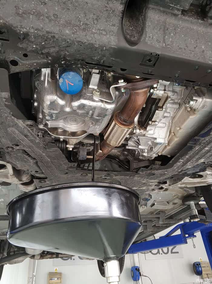

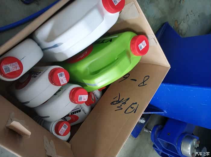

免费更换的是绿桶机油,和我之前保养所用的一样。剩下这些就是制动液,冷却液什么的了

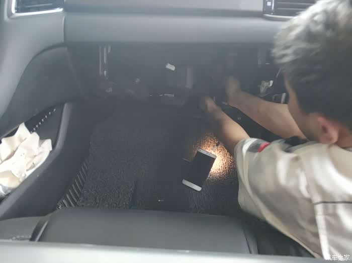

需要更换的制动总泵
更换制动总泵时间比较短,拆掉遮挡的部件安装上就好了
更换机油,离近了可以看我的机油还是透亮的褐色

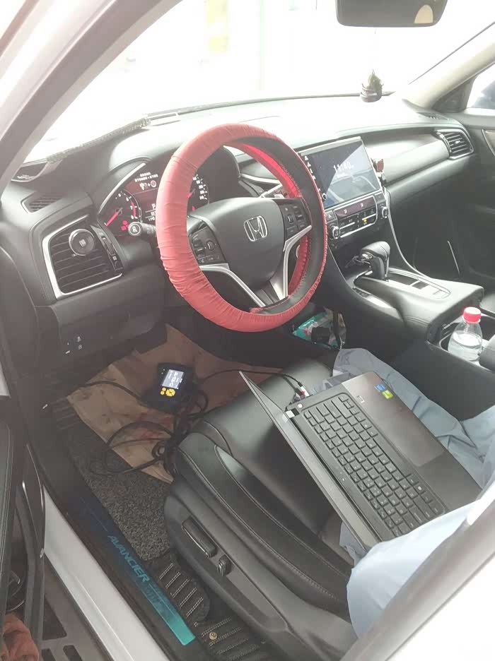

这一步是最慢的,软件升级

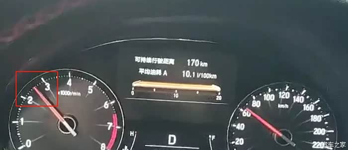

实测转速,以前起步均匀加速转速在3000转,目前在2500转左右。如果是急加速才达到3000转。转速降了发动机声音也随之小了。

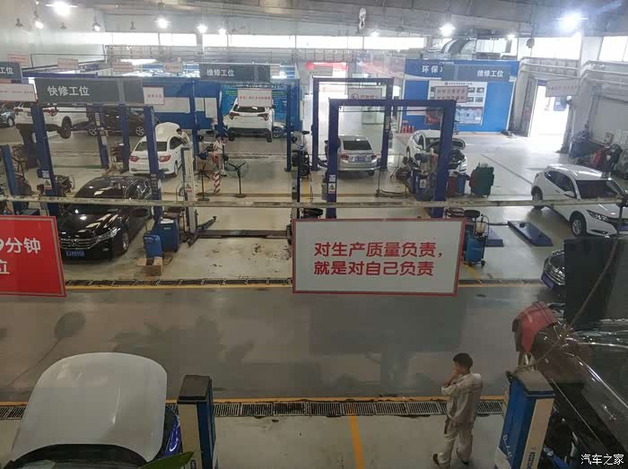

日银店的车间。站在尽头C位的就是技术总监苗总,每次车友会的车友来店里都会亲自安排并监工。
楼上休息区可以直接看到车间
