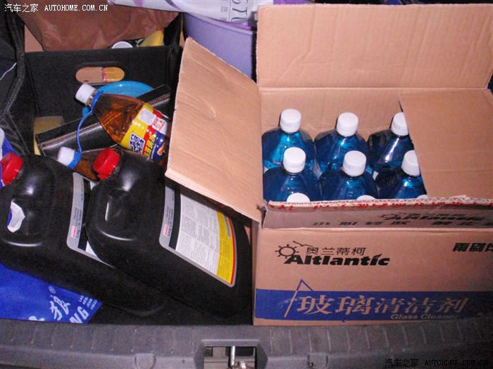

      11月份的东北马上就要下雪结冰了...今天去搞了一箱冬季玻璃水.2桶纯牌防冻液. 防冻液是在9万公里保养时在4S店买的,那里换工时费150. 这活简单,所以拿回家自己换不要工时费.
理论上卡罗拉的防冻液可以使用8年16万公里,但理论是理论,我就给提前2年9万换了...
今天的收获....

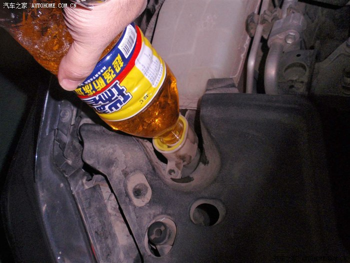

先换零下-40度的玻璃水,这两瓶黄的是换轮胎加1块钱来的. 先换玻璃水是因为这瓶子一会要用.

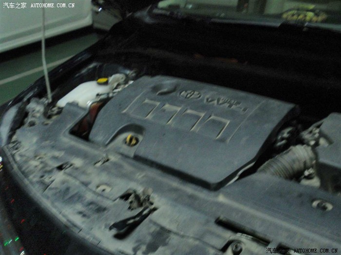

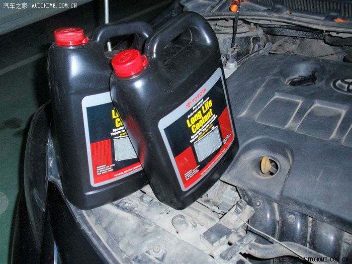

准备换防冻液

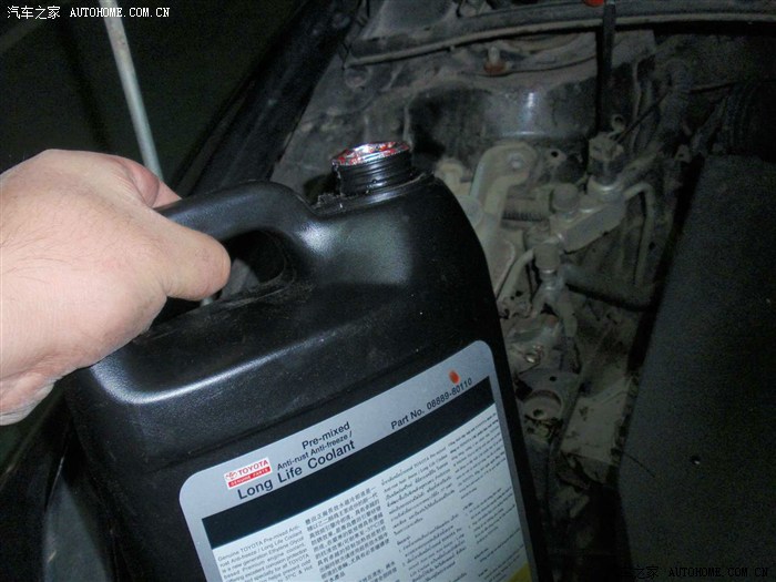

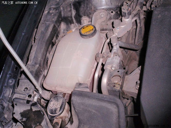

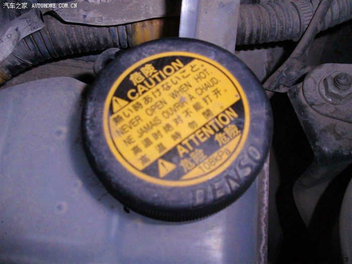

盖上写着:高温时绝对不能打开....高温打开容易喷出来,小心毁容.

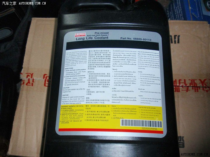

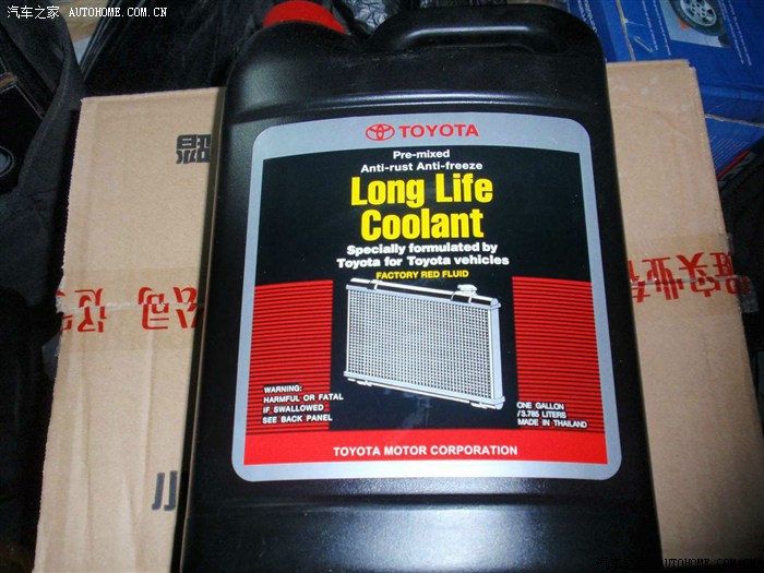

纯牌防冻液正面
纯牌防冻液背面

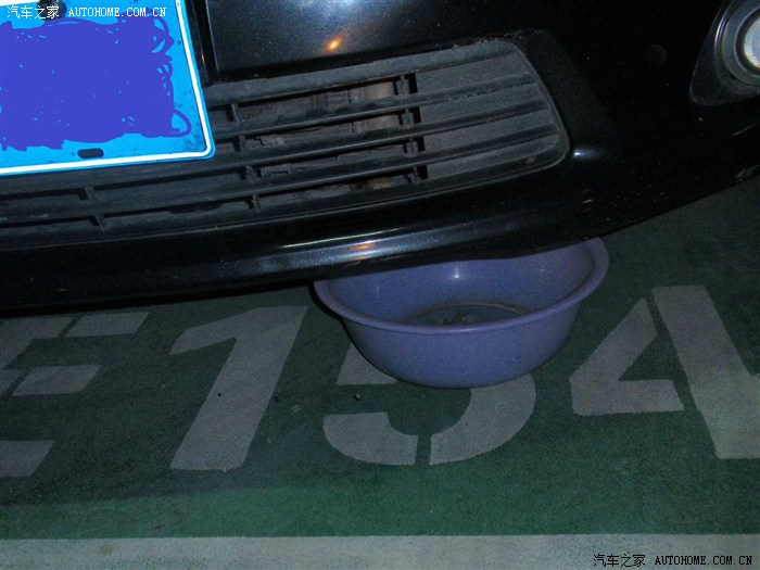

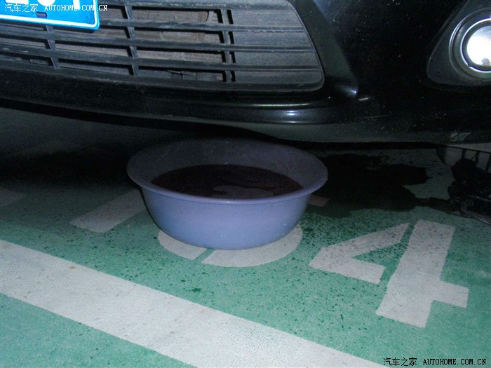

准备个破盆

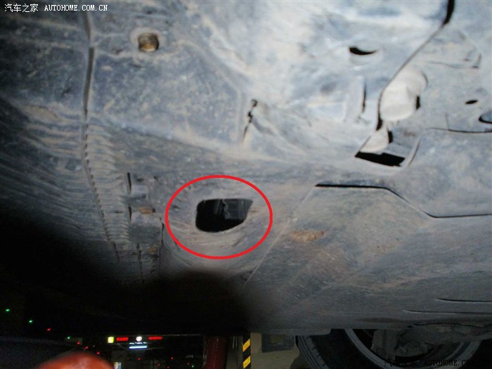

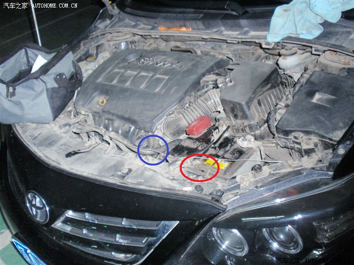

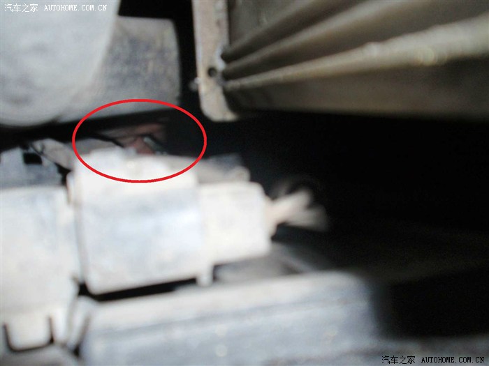

把上护板拿下来,红圈处的下面是放水口的位置.  蓝圈处把手抻进去拧开...
这张红圈处是放水口,逆时针拧开就出水.

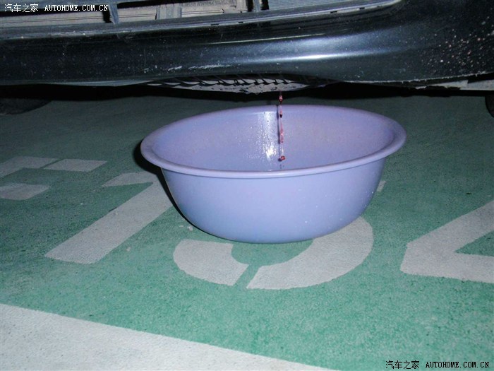

把盆放这里接防冻液

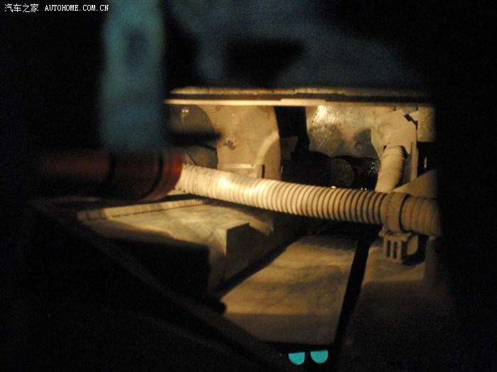

下防护板有预留出水口,大部分水从这个口流出. 当然如果有小的导流管插上就更好了,可是俺手头没有.

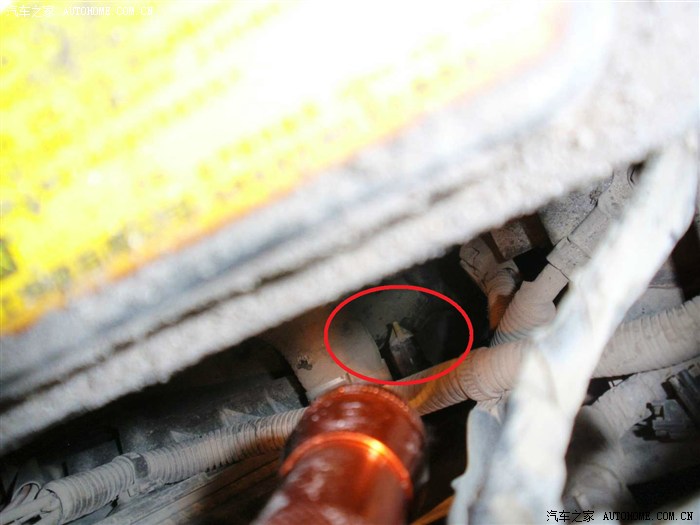

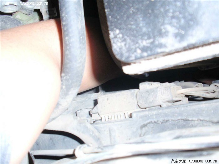

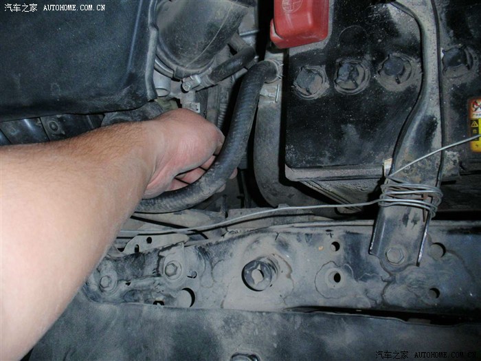

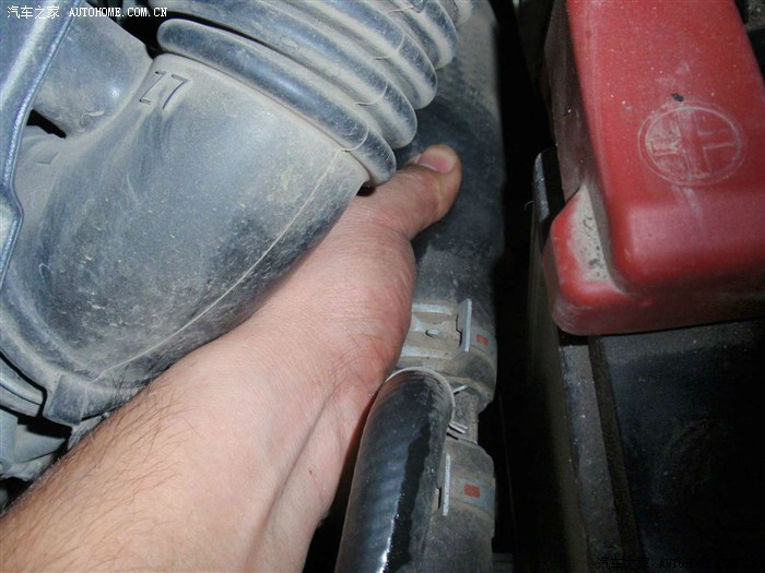

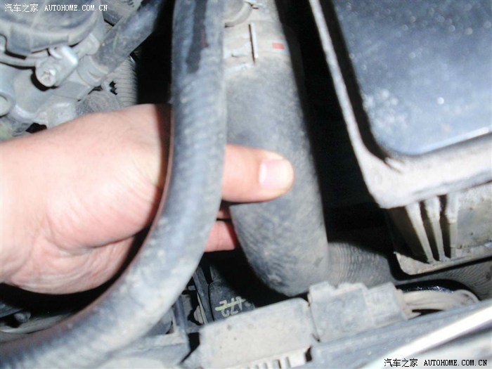

手从这里抻进去即可拧到出水阀(在车不能上架的情况下,从上面只有这里抻进去能碰到出水阀).
要到大约这么深就碰到了
红圈处的手碰到了拧开即可...
拧开即出水..多拧开点或直接拧下来水会流的快.
出水中

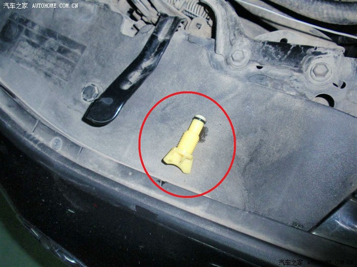

拧下来的出水阀

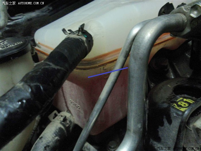

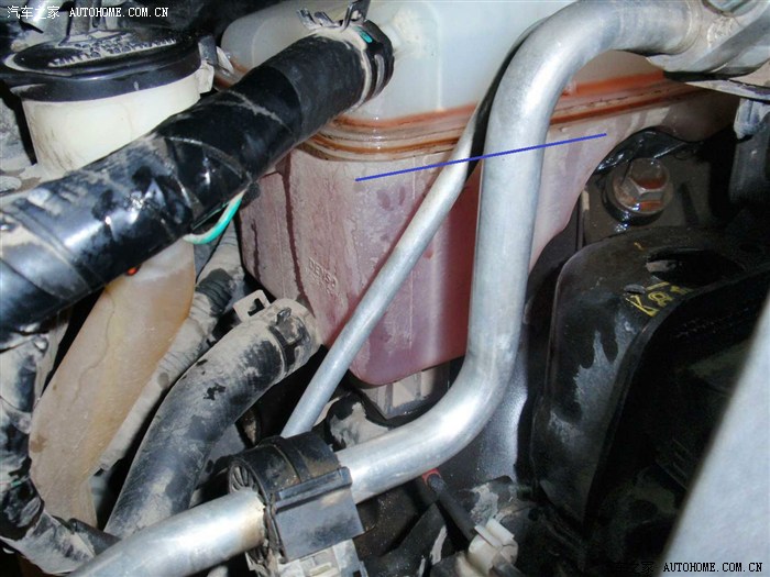

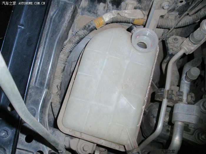

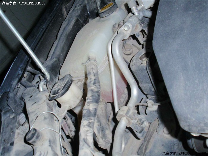

副水箱中水位下降,排净大约得10分钟吧

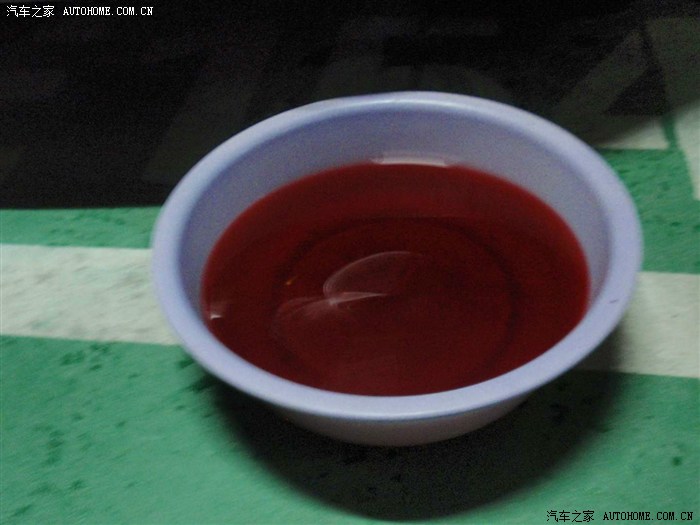

差不多要大半盆
防冻液,2桶?这里的确是需要买2桶.... 1桶是3.75升,如果原来的防冻液放净的话一桶倒进去副水箱中的防冻液全只能升到5分之2的位置.而刚好到上限的话则需要1又5分之2桶左右.
这里多出来的防冻液我觉得可以有2种处置方法,一种是留着以备万一. 另一种是在不关出水阀的情况下继续倒一半下去,相当于用来冲一下残液(当然你有米可以多冲一些).其实无所谓.
如果想省米也可以用一桶,就是别放净原来水箱中的防冻液,然后倒入新的,这样虽换的不撤底但省了一桶的钱.

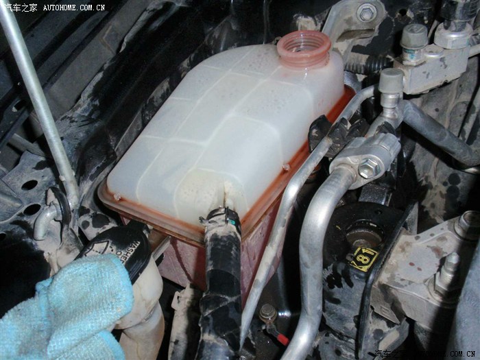

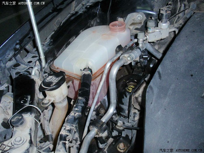

打开水箱盖(这时出水阀要关闭)

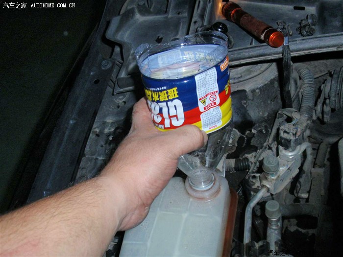

准备倒入防冻液
知道为啥刚才要先换玻璃水了吧..哈哈
先把防冻液倒到上线,还没完......

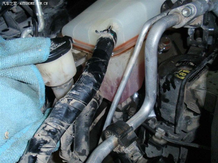

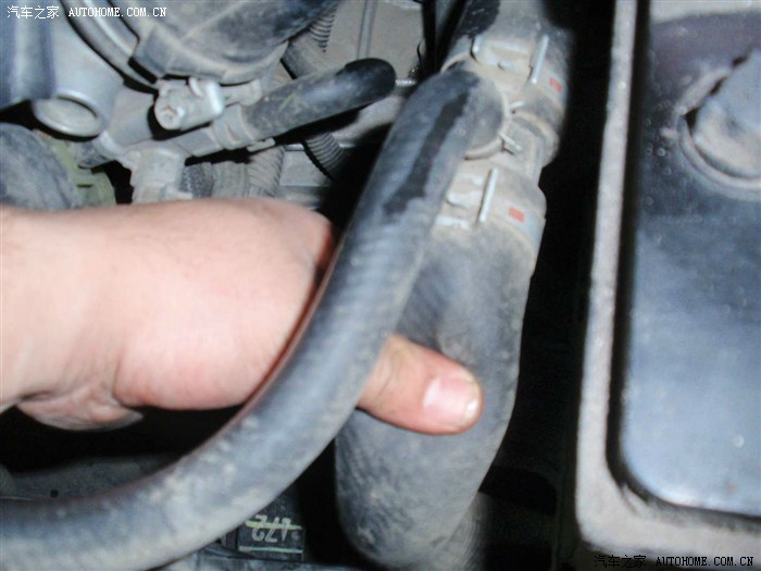

这时管子里会有空气,用手捏一捏..等一会.
然后副水箱中的防冻液会下降,此时再倒入防冻液.
再次倒到上线,
再次捏水管
不同部位都捏一捏..
发现水箱水下降后,再次将防冻液倒至上线,这就差不多了,
但如果需要马上用车,就原地待速一会,或开一会,或再多等20分钟,你会发现水箱中的水可能还会下降一些.
20分钟后,这时防冻液从上线下降到了下线,这时最后一次加入防冻液至上线即可.然后最好剩一些防冻液第二天用车前再检查一下...
以上都做完第二天早上用车前再检查一下水箱,如果防冻液仍然有下降,则加入防冻液至上线,即完成.
