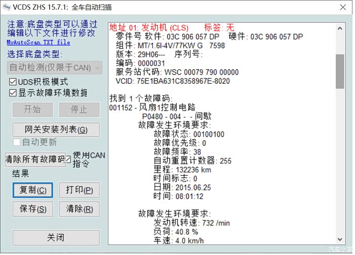

忽然间,车刚启动不到三分钟,发动机故障灯亮了。
用V5053,查故障,显故障码:P0480-004 间歇,风扇1控制电路
报P0480故障:风扇1控制电路
清故障码后,一切正常。
有天开车,故障码又亮了。头疼中。

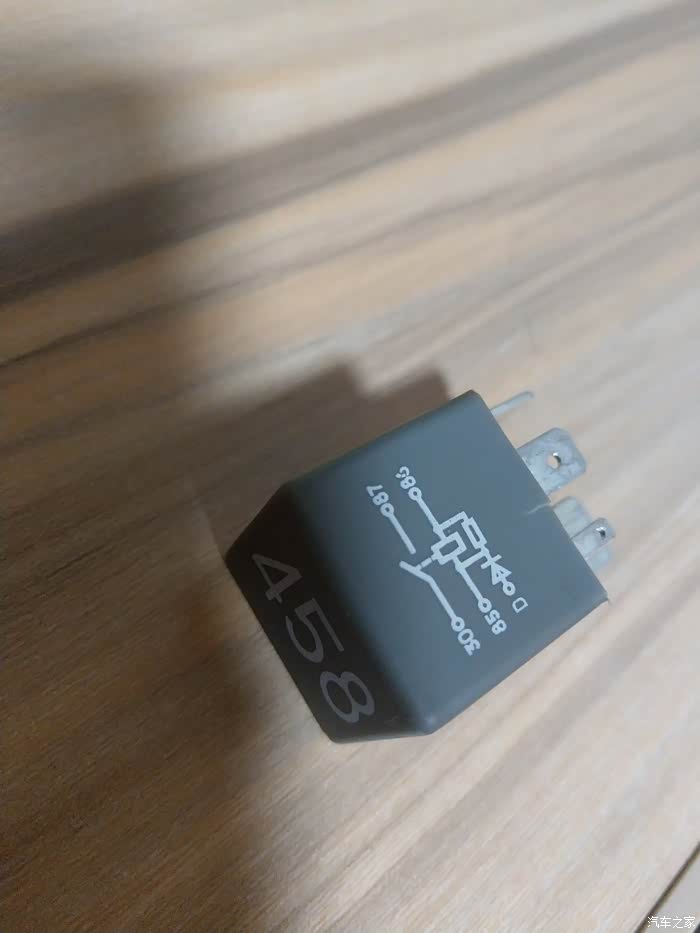

至于我怀疑的总线端30控制器,俗称458控制器,师傅也现场拆下来检查,手动检测正常。

SC21位的电是由总线端30继电器过来的。这是不是说458继电器有偶发性不能断开的故障。
458继电器的控制端是发动机控制单元。那么,发动机控制单元什么时候发送信号给458继电器,让它断电呢?

458继电器到货后,实测继电器线圈阻值为70?,而坏的继电器拆下来时有点烫,线圈电阻>90?。
所以最终的结果是:总线端30控制器(458继电器)偶发性故障,更换该继电器后,一切正常。

总线端30控制器(458继电器)
