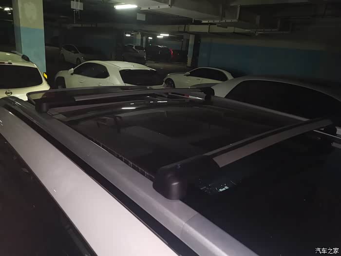

1.先说一下车顶横杆

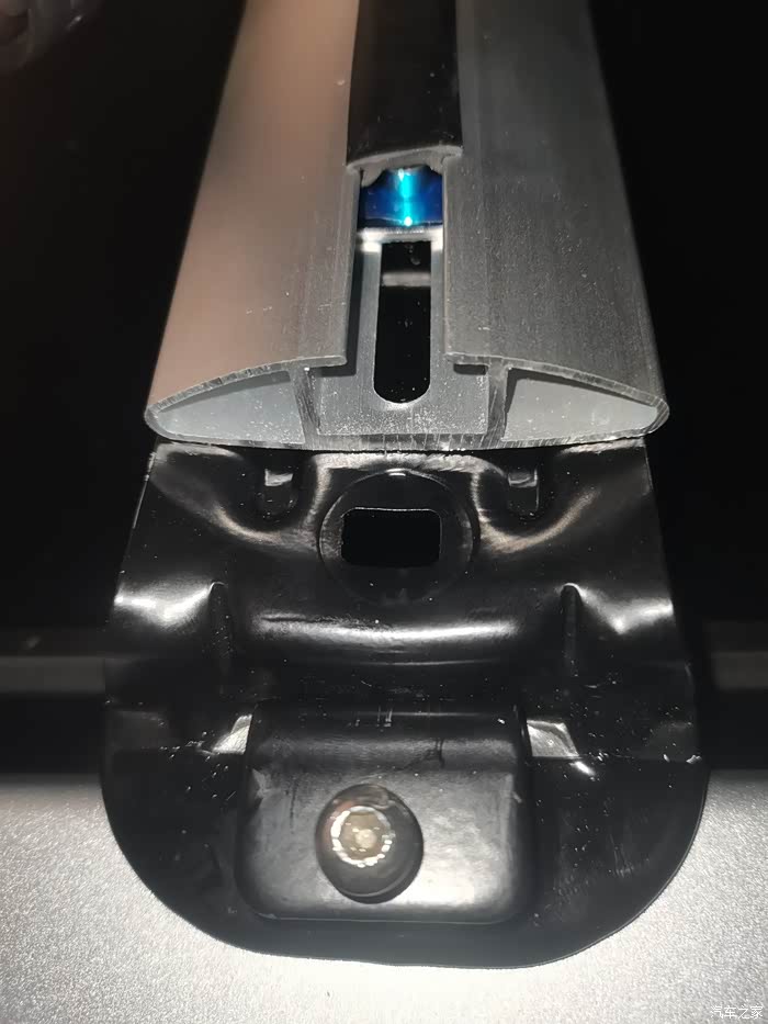

因为我们这个车是全景天窗,为了不影响全景天窗的开启,在网上搜索了好久。而且我们车顶的纵杆比较粗,小的卡扣卡不上。这是第3次买车顶横杆。第1次买的卡扣太小而且影响全景天窗开启,第2次买的两头的连接杆是塑料的,两次退货损失80元。第三次的非常完美,安装非常结实,而且完全不影响全景天窗开启,连接杆都是金属的。

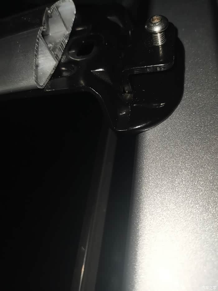

连接杆
保护
展示
卡扣

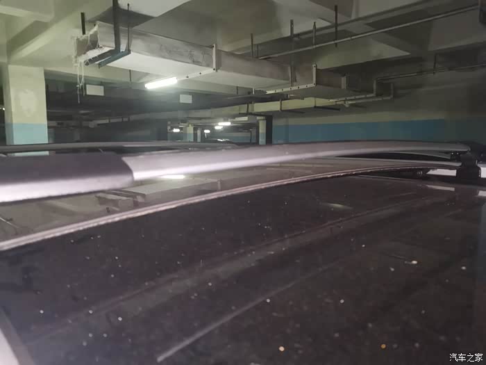

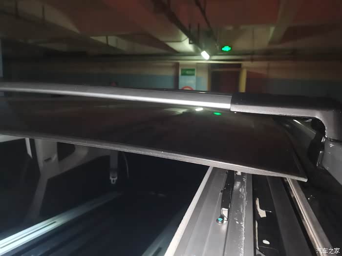

全景天窗开启
全景天窗开启

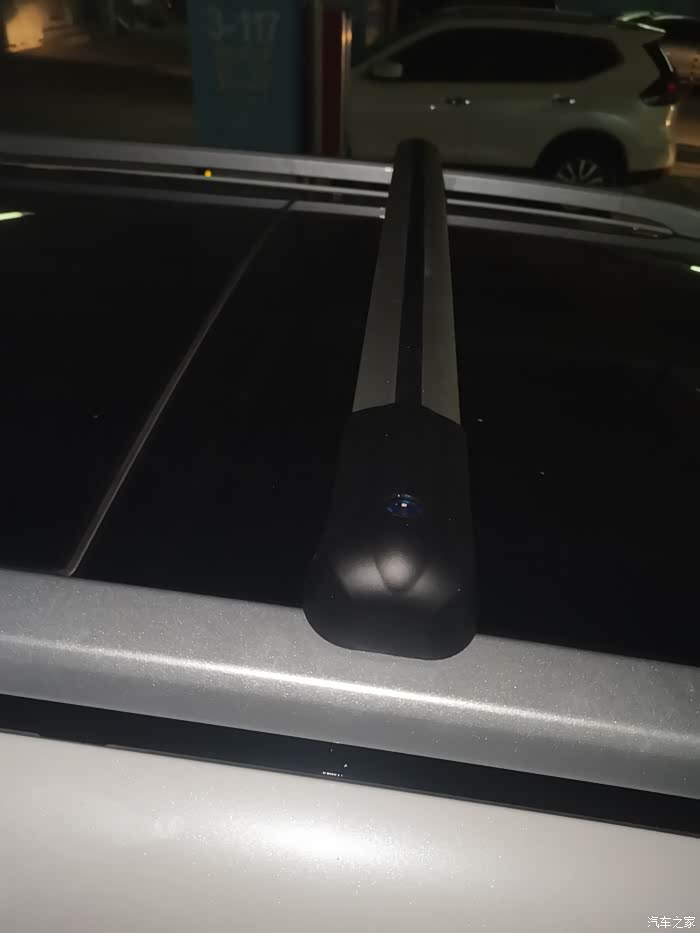

外观不错
侧面

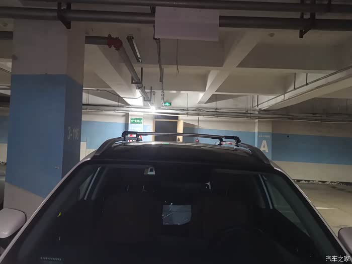

正面

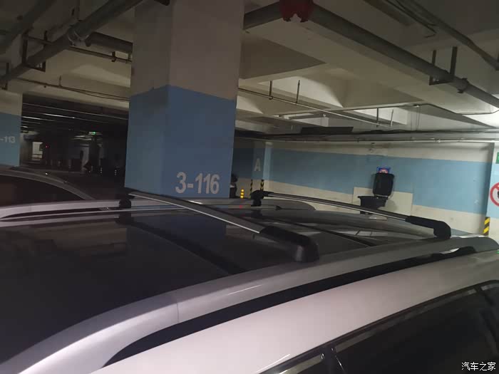

侧面
展示
安上横杆以后,车速到70以上,有点嗡嗡的风噪声,希望安上行李箱以后会有所改善。

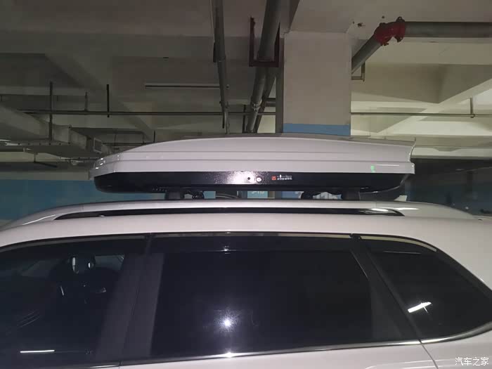

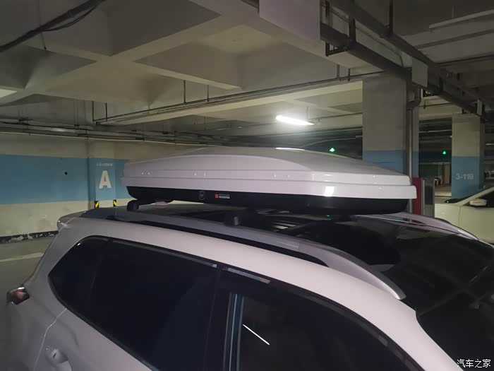

2.车顶行李箱

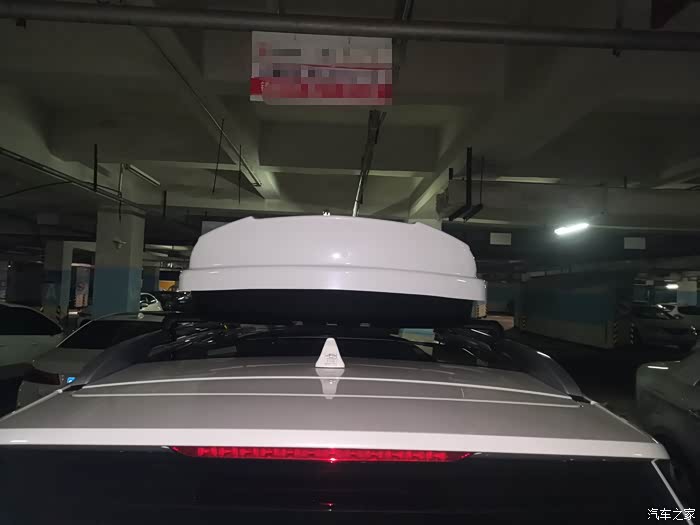

我们这个车本身比较高,达到1米7,横杆让车增高了5厘米。我家地下车库的入口最低高度是2.08米。为了不影响进地库,买了一个高28厘米的。安装好了以后,总高度2.03米左右。
2.车顶行李箱
侧面
侧面
后面
前面
车景行李箱是550升的,双面开启。长172厘米,宽82厘米,高28厘米。
