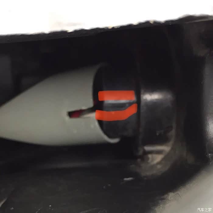

先找到下图这个位置,因为在车库没有拍照,用一下别的版主发过的图

一定注意,白色管子不要动,我就是白费了半天,结果拆了也没用!直接用螺丝刀,拨两红色线中间的黑色凸起,面对车头,向右拨动约45度,会看到松动了,然后用螺丝刀轻轻向外一挑就出来。由于很难伸手进入,需要那个铁丝(最好准备长镊子)将灯泡钩上来,拔出灯泡换上即可。
