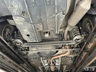

底盘一览,后面这两根棍是我自己换的,施工容易。

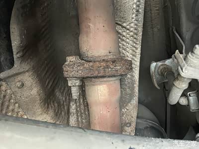

这排气管修的好厉害呀,我还是8年新车就这样了,差评。
