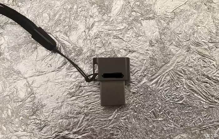

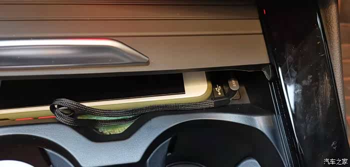

我选的是64G MINI型U盘,很小巧,主要是插上U盘也不会影响上面盖板的开合,事实上也是正确的选择。
▲ 抹个口黑,你就认不出我了吧
▲小巧不碍事。犹抱琵琶半遮面的家中LD淘汰的iPhone8,平时主要用来刷隐藏,偶尔连下carplay。

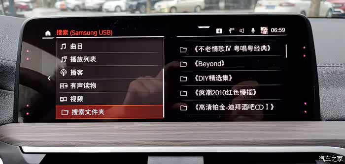

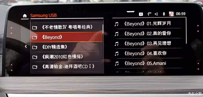

(1)按文件夹分类。直接将歌曲拷入U盘里不同的文件夹,通过搜索文件夹切换歌曲也挺方便的。

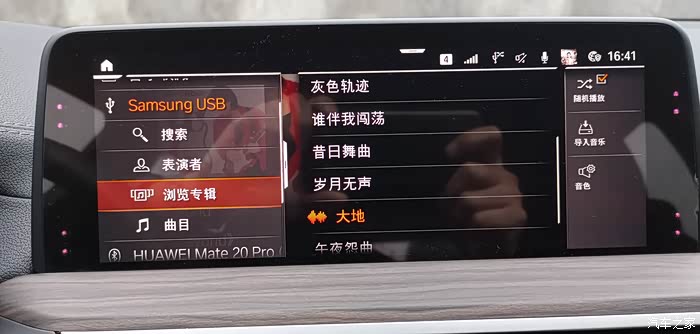

▲第一步:搜索文件夹
▲第二步:选择文件夹

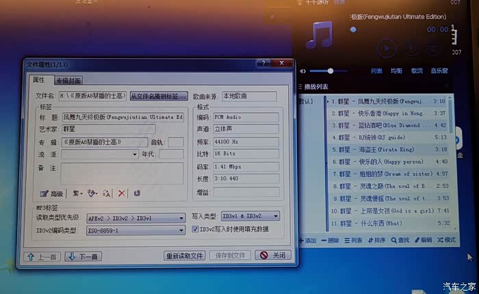

(2)按专辑分类。这就需要通过PC端的软件来实现,包括后面提到的内嵌专辑封面,也会用到这三个软件:千千静听、foobar2000、AIMP。自行下载安装。
▲就这3个小家伙

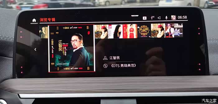

用的比较顺手的首推千千静听,要实现按专辑分类显示,就需要把歌曲的专辑名称进行修改编辑,可以根据自己爱好,将同类歌曲的“专辑”编辑成同一名称。“标题”(歌名)、“艺术家”(歌手)也可根据个人需要自行修改,修改结果会在仪表显示屏上显示,在这也建议都一起修改了,编辑专辑名、标题(歌名)、艺术家(歌手)的方便之处后面会讲到。歌曲的专辑名称修改后,全部拷贝在U盘根目录下即可,当然也可以按文件夹进行2重分类,不论歌曲是否保存在同一文件夹下,机车都可以按专辑名进行分类显示。
▲千千静听

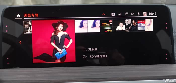

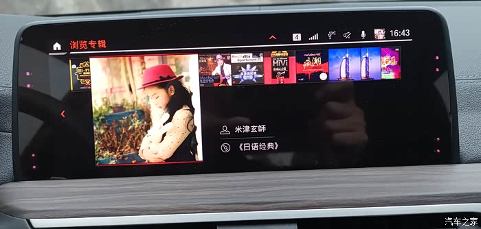

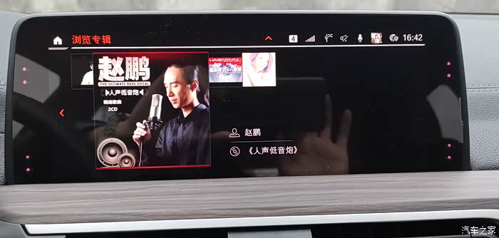

下面图片是按专辑分类后的显示效果图↓↓↓↓↓↓
▲浏览专辑
▲浏览专辑
▲专辑列表显示效果
▲专辑列表显示效果
▲专辑列表显示效果(家里的小LD)
▲专辑列表显示效果(家里的大LD)

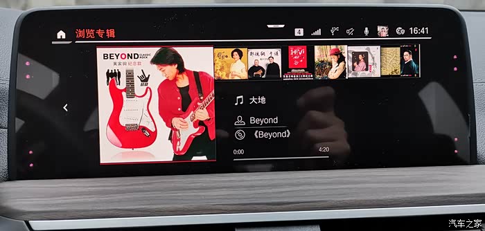

▲选中专辑后的显示效果

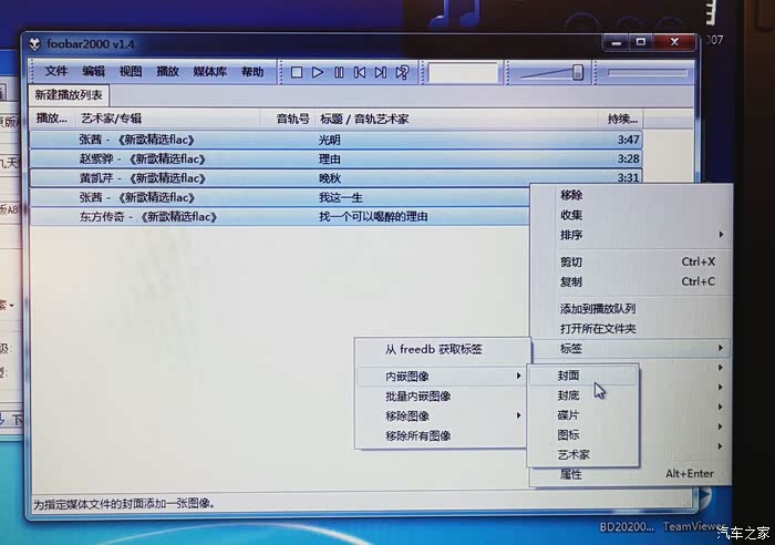

可以用foobar2000批量内嵌,但是内嵌速度比较慢,需要耐心等待,内嵌成功率几乎100%。
▲FOOBAR

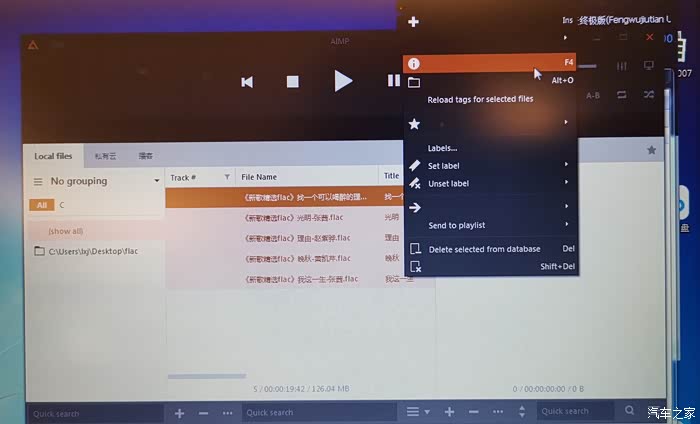

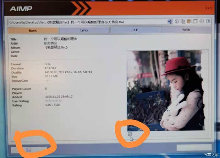

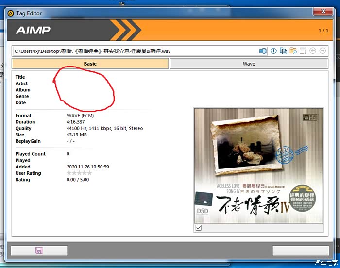

这个格式相对比较麻烦,也是最让我折腾的格式。要确保成功率,最好选择AIMP,我目前在用的AIMP版本不能批量内嵌,只能一首一首来。经过几次折腾总结了经验,先用foobar2000批量内嵌,然后再用AIMP,将歌曲全选,右键选择选项,封面图片下小方格内打勾、保存,自动切换下一首,继续机械式地打勾、保存。
▲网上应该有中文版的。全选后再操作。
▲打勾、保存后自动切换到下一首,继续打勾、保存。
如果你不嫌麻烦,可以一开始就直接用AIMP一首一首内嵌,结果都是一样的。

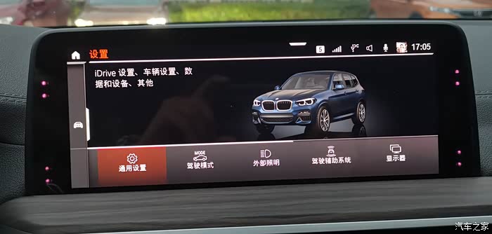

第3、4步操作成功,不代表你的车机就可以顺利显示封面。如果你是第一次用U盘插上车上,按上述操作,可能立***以顺利显示专辑封面了。不过,能耐心看到这的车友,你应该就不属于这种情况,继续往下看吧。逛了一年论坛,好多车友反映U盘上的歌都删了,插上U盘怎么还会显示已经删除的歌,或是无法显示更新后的歌曲信息,这种情况可能是因为系统缓存只记载了第一次读取U盘时歌曲信息的缘故,不知道算不算个小BUG。##可以直接跳转看“2021年8月9日更新补充”##

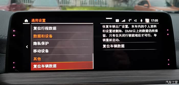

经过这次0720版升级,也印证了这个猜测。原本已经内嵌封面但无法显示的U盘歌曲,升级后插上U盘,竟然这么毫无仪式感的实现了,心喜若狂的同时一W匹草泥马在狂奔。回去后立马把U盘里其他无损也试着内嵌了几个,满怀希望插上U盘,结果又让我失望鸟。不甘心的我,受0720升级启发灵光闪闪闪,上网查了、说明书看了,壮着熊胆将车机系统进行了“复位车辆数据”,我已经复位了2次,后果就是原来的一些个性化设置恢复出厂设置,包括手机链接、用户账号登录都需要自己重新设置,里程、油耗等数据并不会清除。再次插上U盘,显示正常。
折腾的经验告诉我,可能还得搞一次“复位车辆数据”。回去把U盘里未内嵌封面的10个专辑搞了一遍,插上U盘后,如我所料,因为车机缓存的问题,刚刚内嵌封面的10个专辑还是无法显示封面,不得已又搞了一次“复位车辆数据”,其实也就1、2分钟的事,还是挺简单、挺方便、挺让人放心的。重新插上U盘,近1000首无损的专辑封面全部成功显示。
▲复位车辆数据路径
▲复位车辆数据

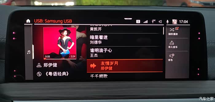

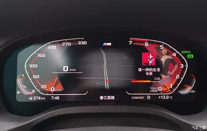

成果展示↓↓↓↓↓↓

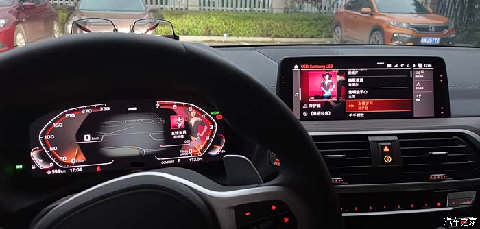

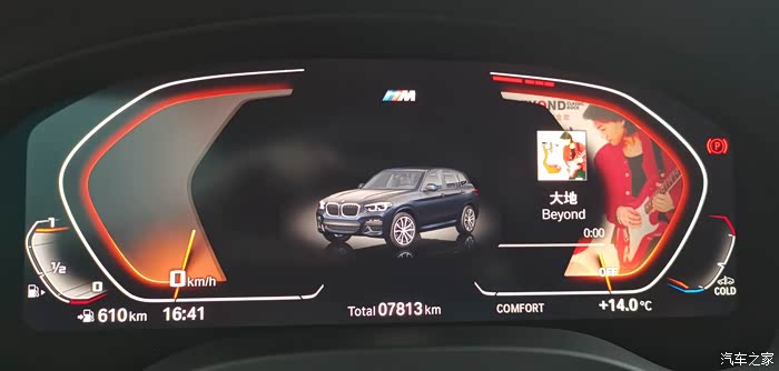

▲效果1
▲效果2
▲效果3

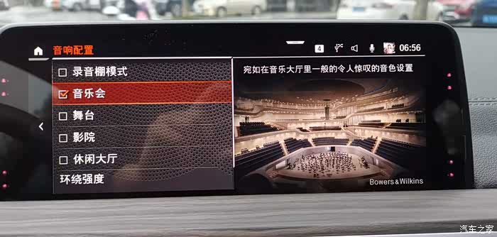

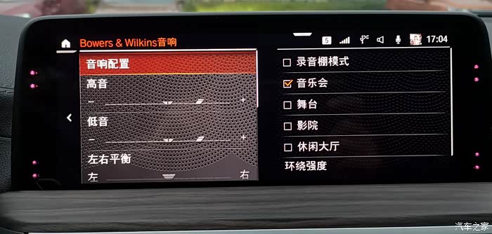

顺便展示下刷了Bower & Wilkins的显示效果。
▲实图拍摄1
▲实图拍摄2
看着挺高大上的,对我这双没推过油的木耳朵来说,音质提升与否真听不出来。不过在切换不同音响配置模式时,听觉效果是有区别的。

2、如果既想整理分类显示,又想显示专辑封面的,★★★建议先做第二步专辑封面、再做第一步分类显示,因为WAV无损用foobar2000、AIMP处理过后,原本辛辛苦苦用千千静听编辑的“专辑”“标题”“艺术家”等信息会被全部清除。★★★
▲原有的信息全部被清除
