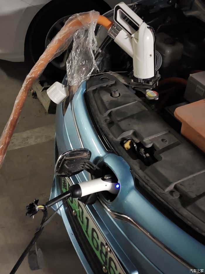

快充慢充一起充电

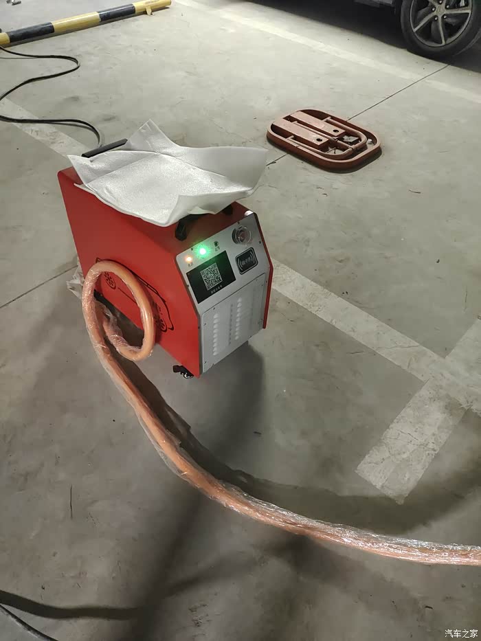

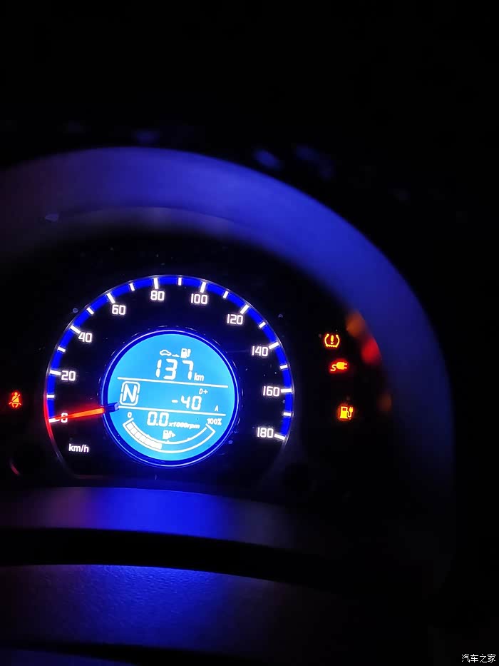

卖快充的老板说可以同时充电。原车快充是不可以同时充电的。试了一下确实可以一起充电。这不错又能加快一些了,好的家用快充是60到70A。我买的这个快充正好少一组模组只有一半功率30A,因为价格太便宜了只有正规的一半价格不到。加上慢充一起40A基本满足这个车没问题了。一小时充一半电。
