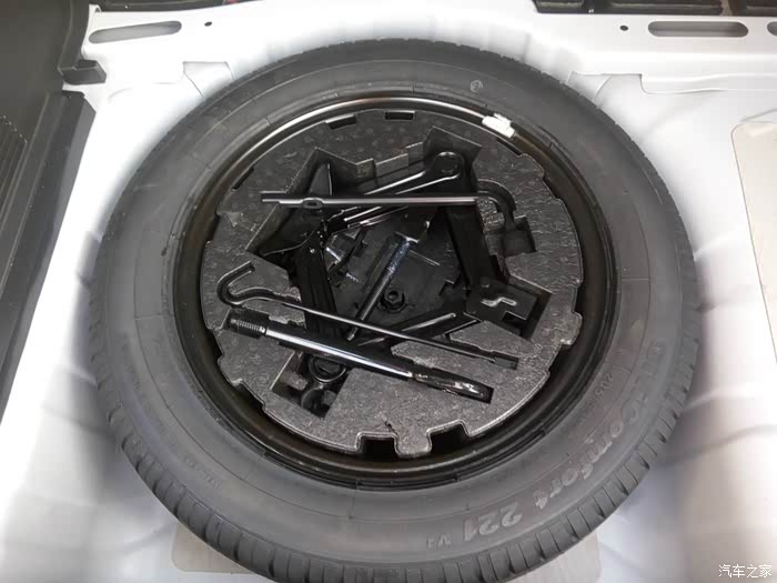

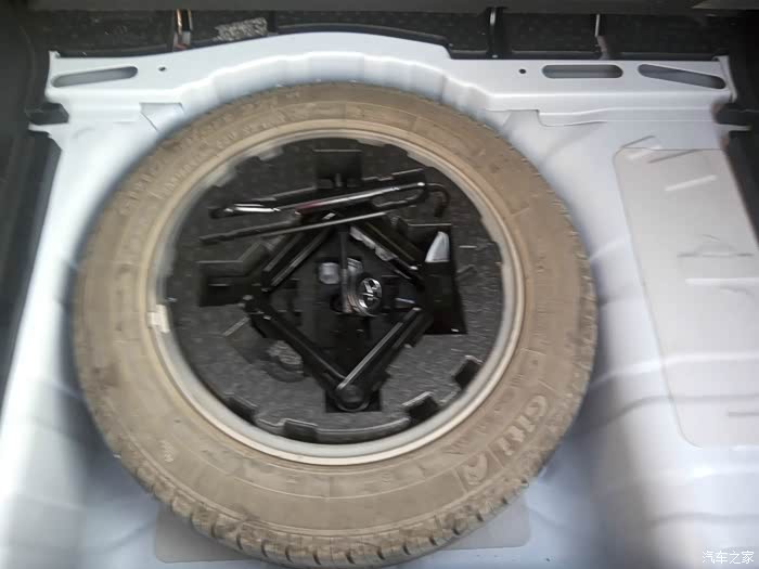

首先更换备胎时要在平整地面,手刹拉住,大家应该都知道备胎放在什么位置吧?对就是后备箱垫的下边

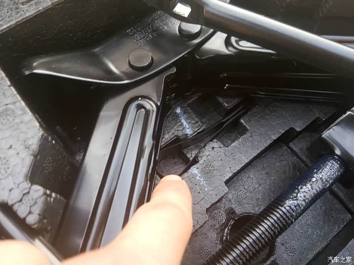

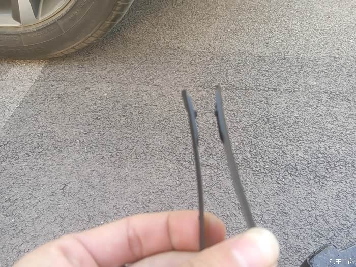

换胎工具都包括什么呢?1.轮胎扳手2.千斤顶3.摇钩4.拖车杠5.取帽卡。工具齐全,取出工具,看到下边备胎的固定螺栓

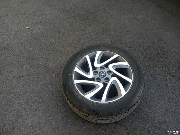

旋转螺栓拿出备胎
这里边有个小技巧,就是如何放置轮胎。放置轮胎一定要轮毂面朝上,这样轮毂不会磕碰变形、掉漆

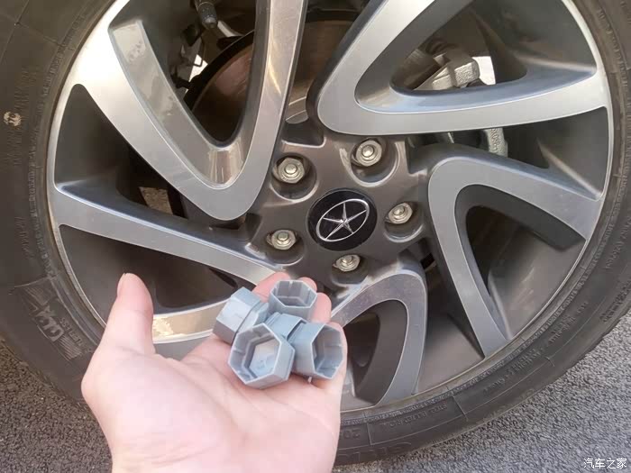

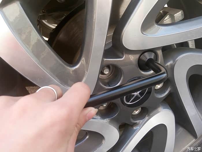

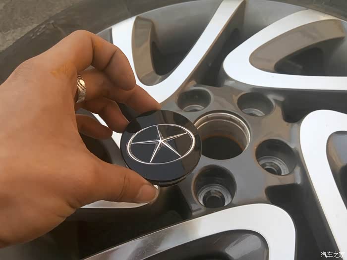

这个就是帽卡用处大家知道吗?不知道往下继续看

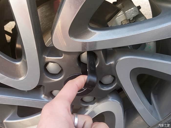

现在就是用帽卡的时候,“三儿”当初设计师怕轮胎螺丝时间长了会锈蚀,并且不好拆卸所以设计了这么一个螺丝套,现在知道帽卡用来做什么了吧?好多人不知道哦

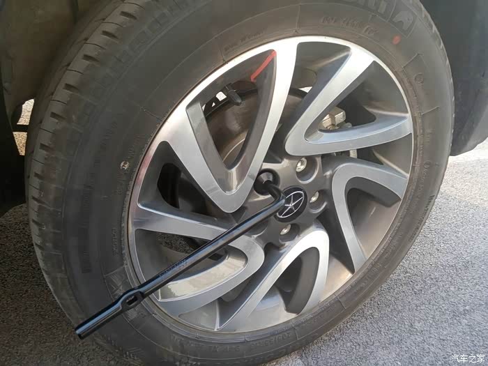

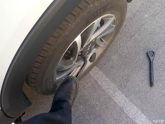

卸下帽卡后拿出轮胎扳手,这里有几个技巧,那就是轮胎螺丝的装卸方式有一个顺口溜“左正右反,前紧后松”。还有一个技巧,在卸螺丝时会觉得螺丝特别紧不好拆卸那么办法来了请看下图
对就是拿脚踹,特省气。螺丝全部松动就好,记住松动就好别把螺丝卸下来!拿出千斤顶把车子顶起后才能拆掉螺丝

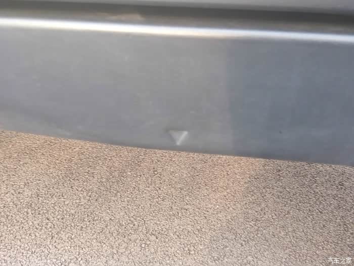

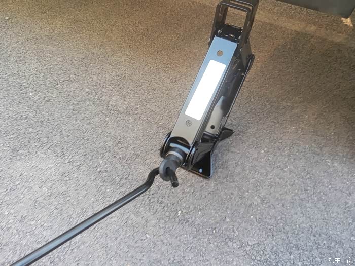

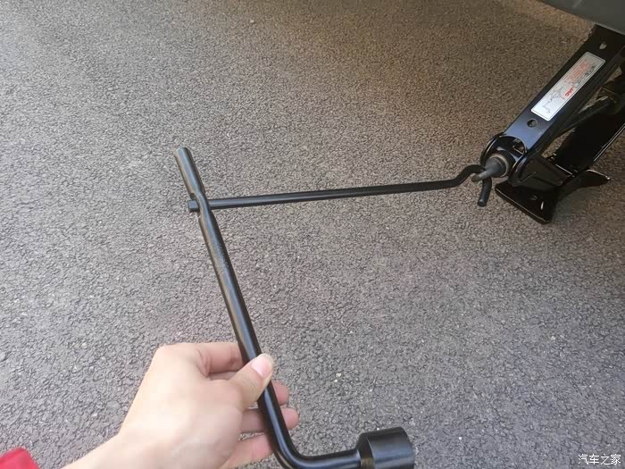

千斤顶一定要安装在有标记的位置,和下边梁这个豁口处,拿出千斤顶和摇钩拼装成如下图所示
把车子顶起到轮胎离地3-4公分就OK
卸下所有螺丝取下轮胎

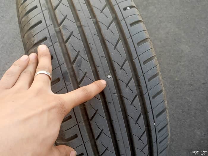

查看轮胎漏气位置

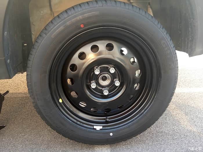

更换上备胎,放下千斤顶,备胎更换上一定要再三确认螺丝上紧

这样一套完整的备胎更换程序就完成了。提醒大家经常检查轮胎磨损程度与气压,本来只是给大家演示一下居然还真发现轮胎上扎了东西了!!
