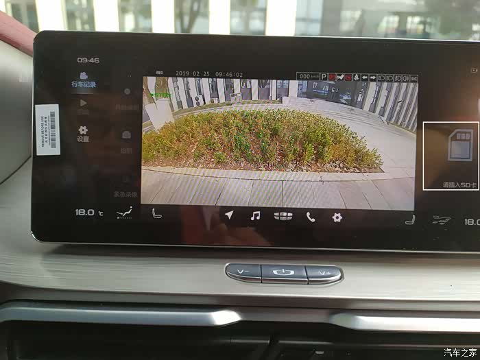

新车每次启动时都会提示请插入SD卡,装上内存卡后行车记录仪自动工作。

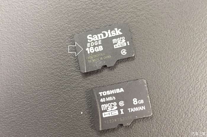

行车记录仪的内存卡网上有销售,8G的是我原来手机上的,16G为购买的,两个都能用,为了记录的时间长一点,我装了一个16G的,当然购买一个32G的价格也在二十多元。

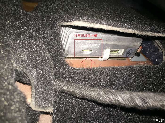

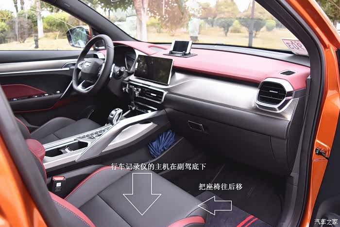

行车记录仪的主机在副驾底下。

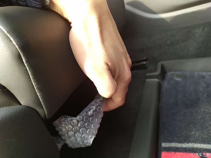

副驾座椅为手动调整,用车向上拉往后推座椅就会滑动到最后。
在座椅下部地毯下部,就可以看到一个行车记录仪的主机,卡槽在左边如图所示。
把内存卡对着卡槽插进去就行,取出来时也是按一下就会弹出来。
卡插进去后不需要任务操作,通电行车记录仪就行自动工作。

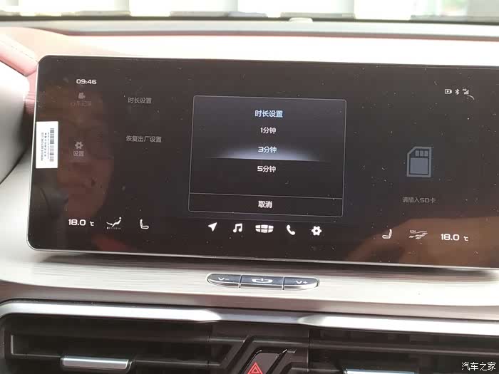

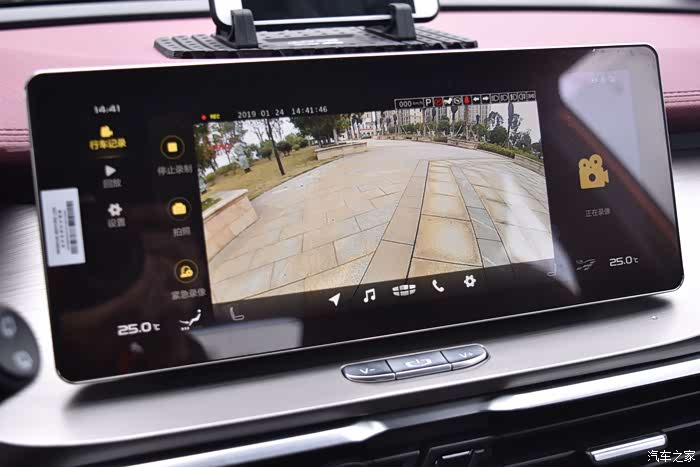

行车记录仪是分段记录的,为1分钟、3分钟、5分钟,我一般会设置为3分钟,分段记录好处是提取记录影像时文件小,读取方便快捷。

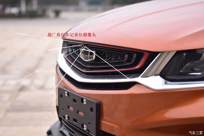

行车记录仪的影像头是在前格栅车标上方,是超广角摄像头,与360全景影像共用。

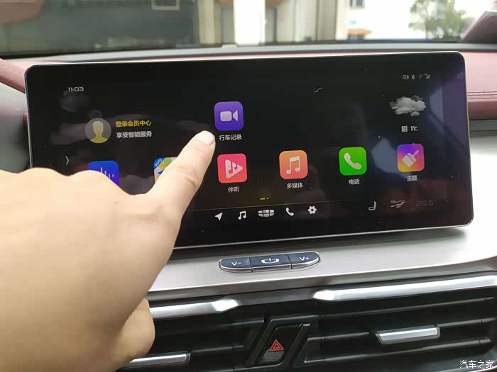

行车记录仪的图标在车机上是在最后一页,长按可以移动到第一页。我把常用的应用都移到第一页,使用时也方便,随时点开查看回放的影像。
