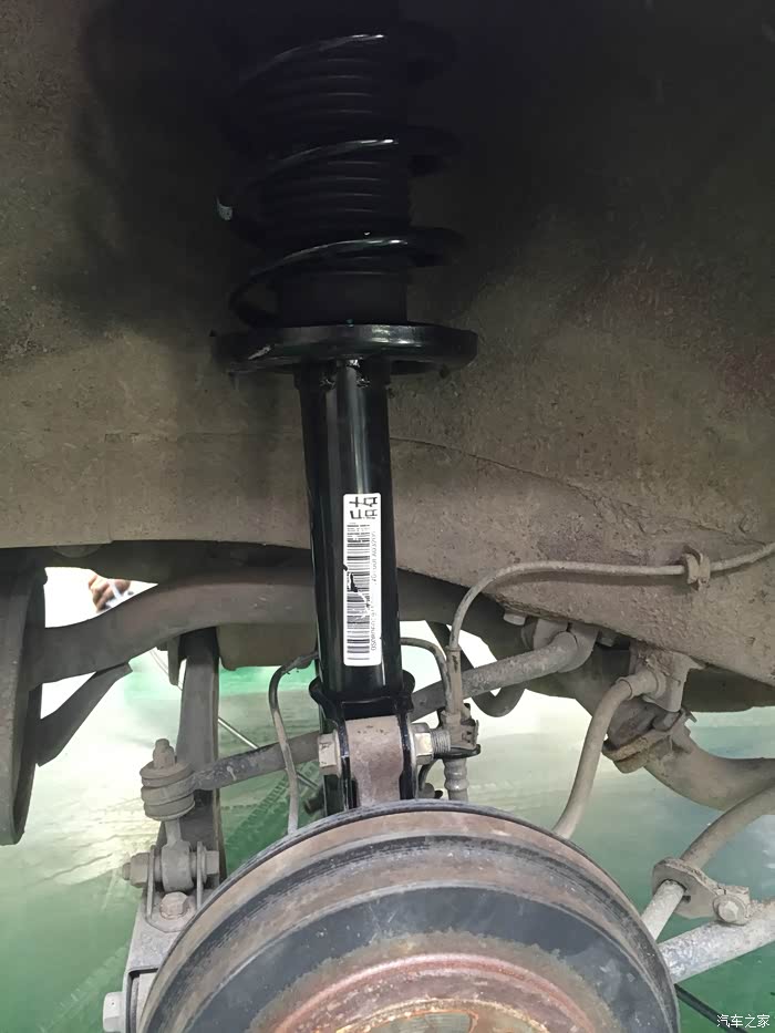

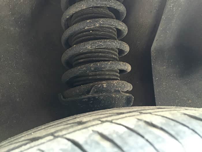

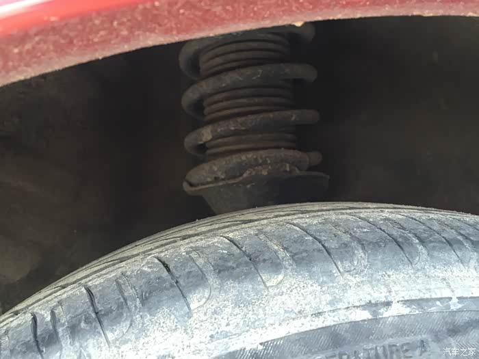

现款避震器,这是在排队的时候拍摄的
现款避震器,这是在排队的时候拍摄的

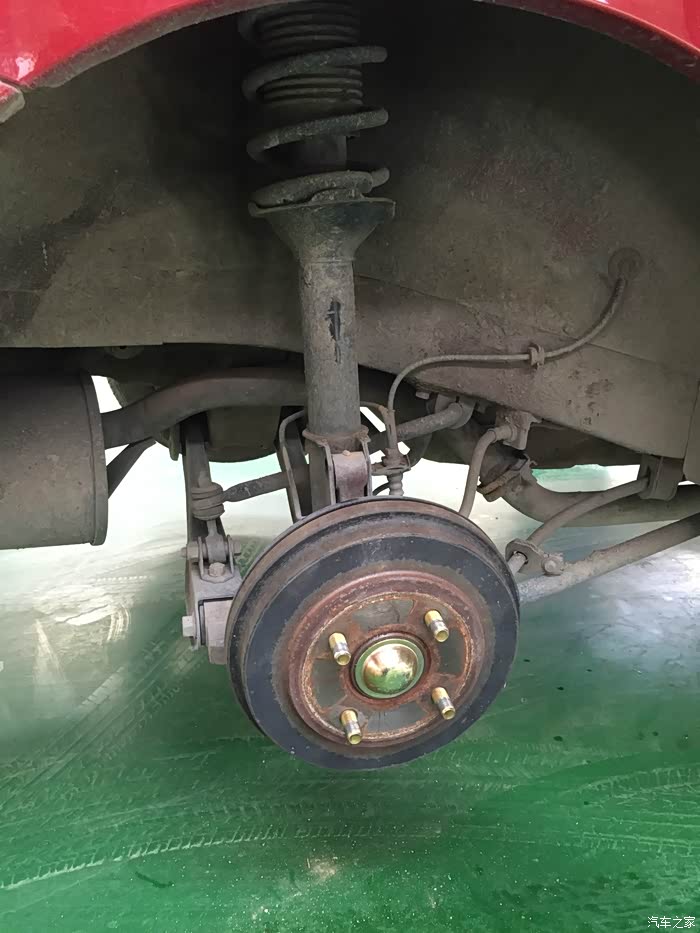

拆掉小脚的样子真心不好看

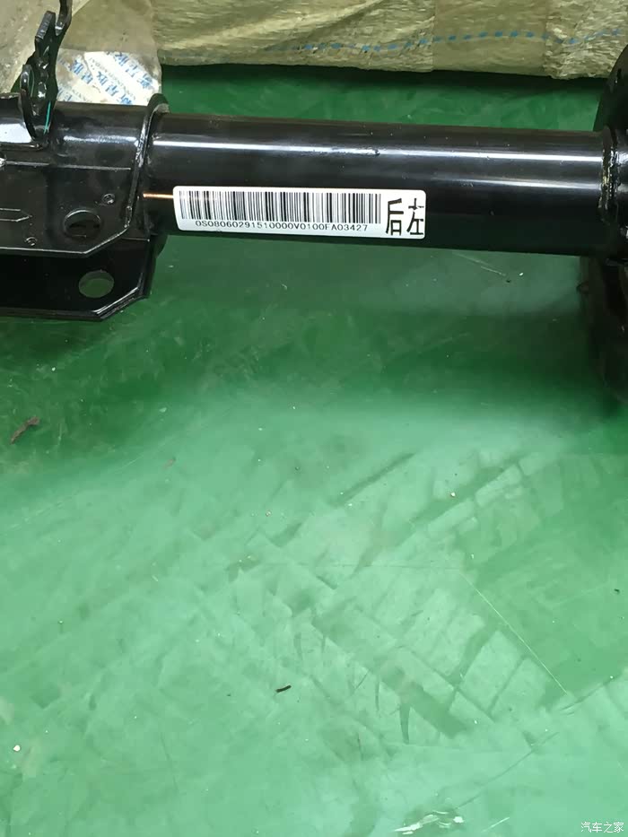

测试版避震器条码

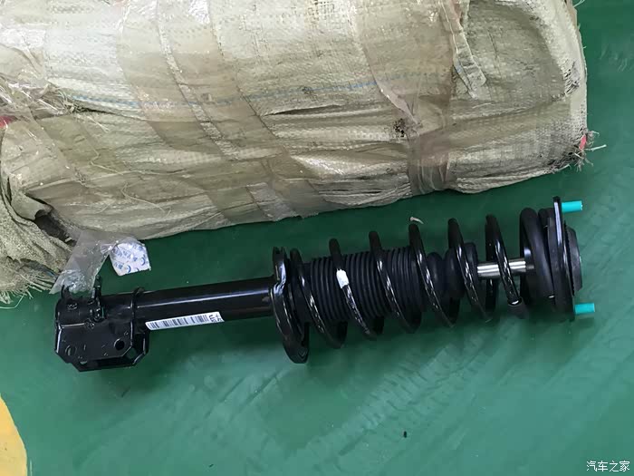

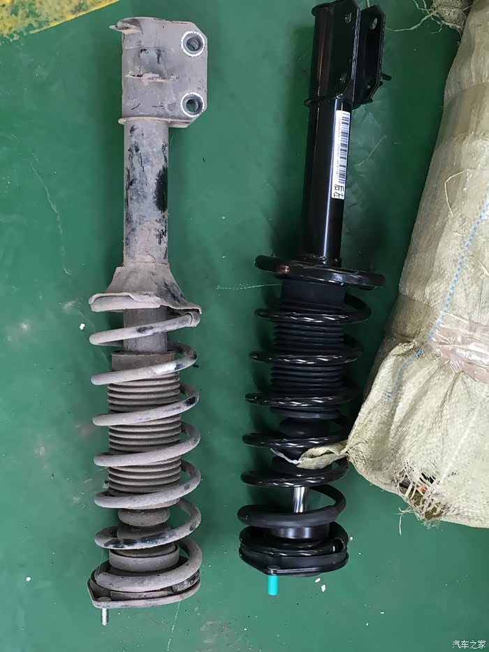

新款全图

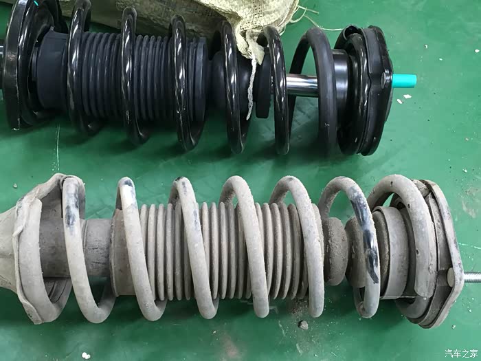

相比现款,外观变化明显,个人感觉要粗壮很多

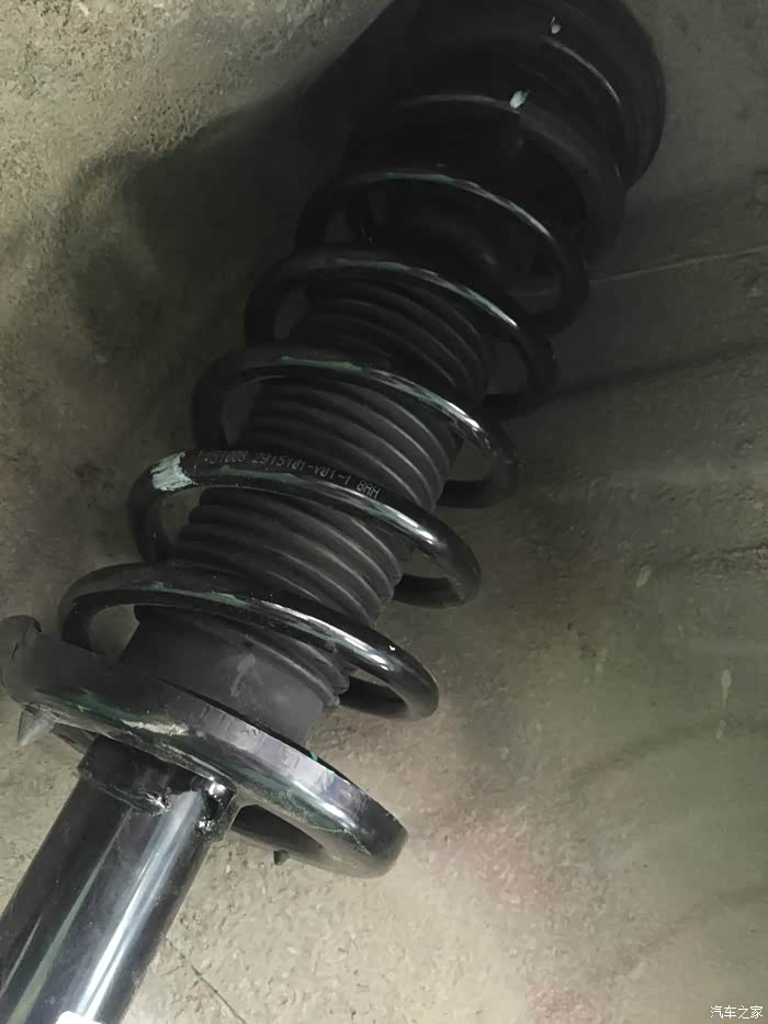

弹簧托盘也有所变化
新旧对比

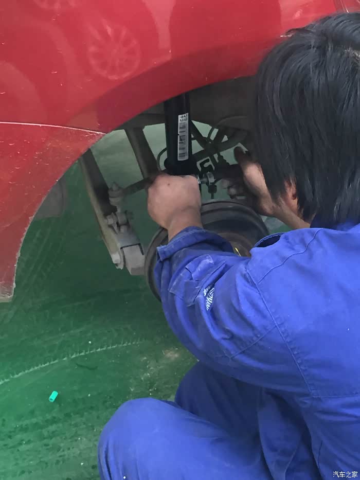

安装师傅很麻利
不到20分钟,装完一个

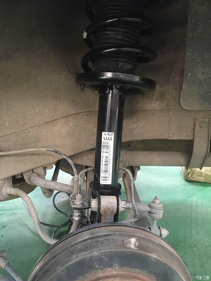

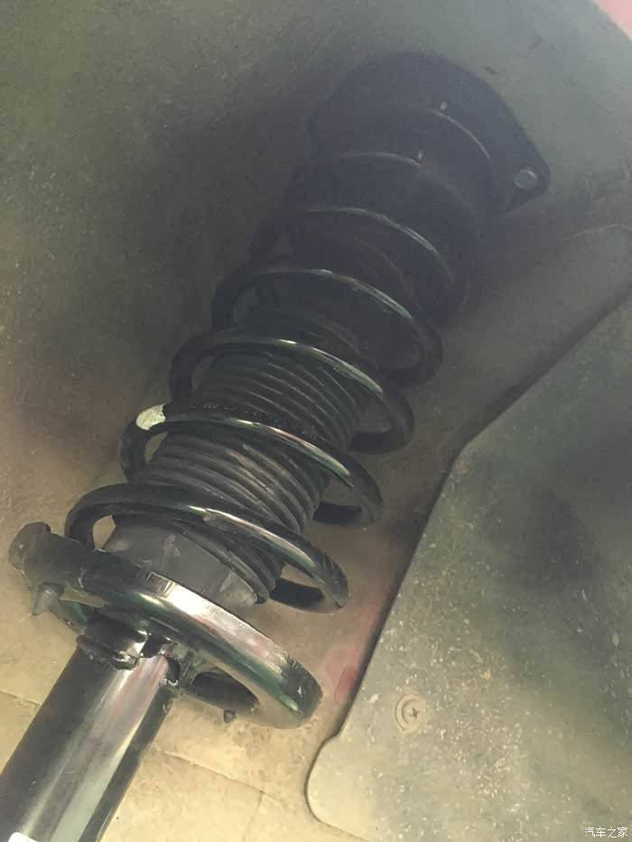

安装后效果安装后效果
安装后效果
安装后效果
安装后效果
