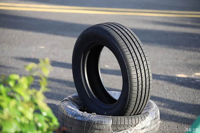

读懂轮胎上的各种数据

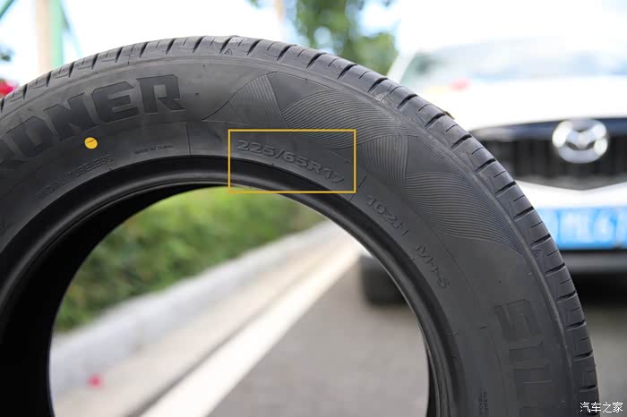

我先给大家科普一下轮胎上的各种数据代表什么意思吧,黄线框着的这个我想大部分在都懂吧,但是我还是在科普一下。
225所指的是轮胎与地面接触部分的胎面宽度。
65代表轮胎的扁平比,数值越小,胎面越薄对路面的反馈越强,数值越大,胎面越厚路感约差。
17代表轮胎所适配的轮圈尺寸,我们这一款所配的轮毂就是17英寸。

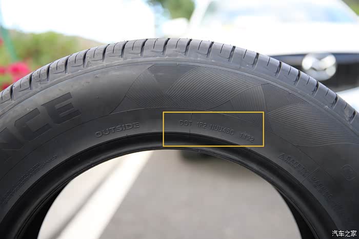

肯定有很多车主换轮胎的时候在纠结一个问题,轮胎分正反吗?师傅会给我装反了吗?其实OUTSIDE 这一面表示此面朝外侧。
如果没有标注,你就看轮胎上的生产日期,一般生产日期这边都是朝外侧,学会了吗?
看这里数字1122,从右往左读表示它是22年第11周生产的。

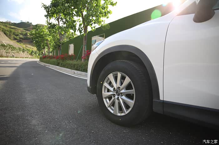

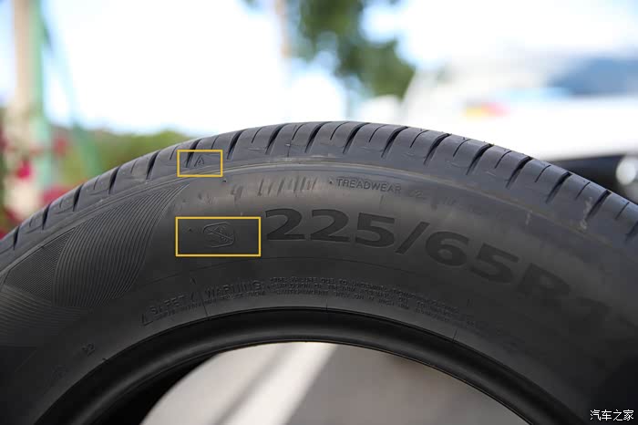

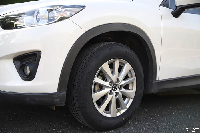

雷神静悦采用了非对称花纹设计,一方面是打破单一的噪音频率,另一方面则是强化了干湿地抓地性能,和马自达主打操控不谋而合(效果到底怎么样,接着看后面我的实测吧)。

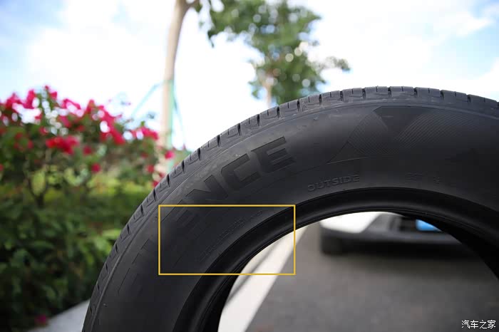

小三角符号表示轮胎的极限磨损表示,第二个框表示这是一款静音轮胎。
先考一考你们这个520是什么?是我爱你吗?先卖个关子,后面告诉你们520是什么。
这里数据告诉我们:胎面2层帘布层+2层带束层+1层冠带层,胎侧2层帘布层。
雷神静悦采用了常规的5+2结构,能确保胎侧的坚固性。
TEMPERATURE这个照片上可能看不清楚,这里是表示生热指数,等级分为ABC三个等级A是最高等级,雷神静悦是A。
TRACTION湿地抓地指数,这里也是A,也是优秀水平。

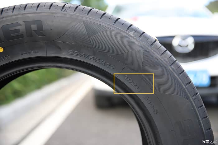

102H 这里的102表示载重指数,102对应的载重量是850KG,四个轮子乘以四,所以我们的车大约载重3.4吨左右,现在很多新能源车动辄2吨出头,雷神静悦也是考虑到了电动车的使用需求的。
H表示速度级别,H对应的最高时速是210km/h,字母越大对应的速度也相对越大。

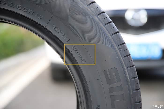

M+S官方介绍是这款轮胎可以在雪地和泥泞的路面行驶,我一个卖轮胎的朋友说也就是四季胎全天候都能用的轮胎的意思,有很多强调抓地力的轮胎则是夏季轮胎。

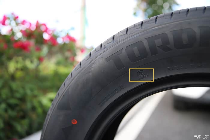

3C认证标示,国内轮胎必须要有这个中国质量认证。

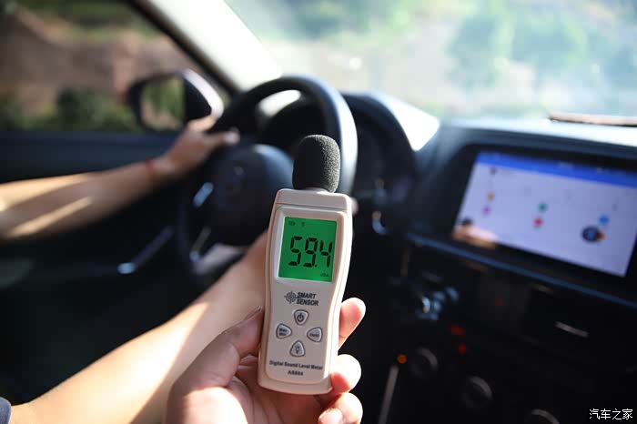

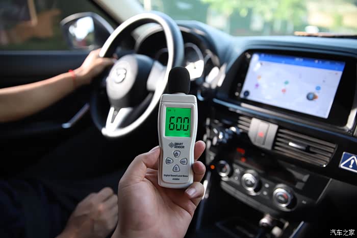

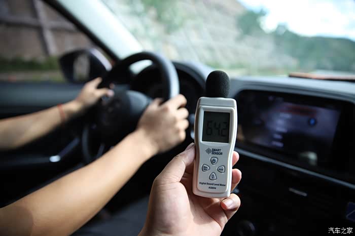

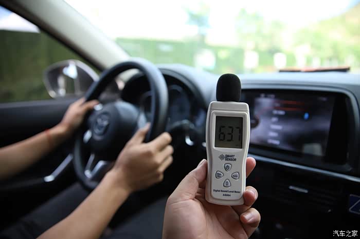

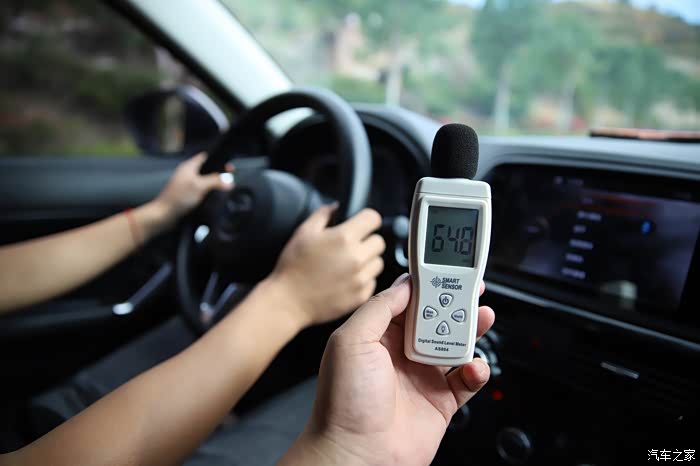

为了更加能用数据说清雷神静悦怎么样,我就拿我现在用的米其林旅悦来做个对比,分别用30km/h的速度和60km/h的速度测试了一下车内噪音的分贝。
米其林旅悦30km/h第一次实测61.2dB。
米其林旅悦30km/h第儿次实测63.7dB。
米其林旅悦30km/h第三次实测61.4dB。
下面是换上雷神静悦后30km/h测试的数据,为了好区分雷神静悦的测试我打开了分贝仪的夜景灯。
雷神静悦30km/h第一次实测57.4dB。
雷神静悦30km/h第二次实测57.5dB。
雷神静悦30km/h第三次实测59.4dB。
在不考虑米其林是旧胎的前提下,雷神静悦确30km/h的时候车内静音效果更好一点。
接下来我又用了常开的60km/h的速度进行了测试
米其林旅悦60km/h第一次实测65.2dB。
米其林旅悦60km/h第二次实测64.2dB。
米其林旅悦30km/h第三次实测64.8dB。
下面是换上雷神静悦后60km/h测试的数据
雷神静悦60km/h第一次实测60.8dB。
雷神静悦60km/h第二次实测60.0dB。
雷神静悦60km/h第三次实测61.2dB。
整体来说无论速度30km/h还是60km/h,雷神静悦静音效果都要好一点。

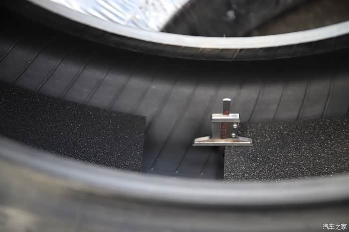

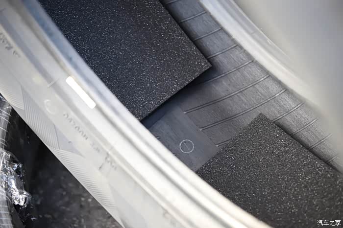

雷神静悦为什么比米其林的效果还一些呢,这是因为雷神静悦轮胎内附着了一层厚实的聚氨酯吸音棉,现在很多高端电动车如特斯拉原厂都是选择的这种带静音棉的轮胎。
其实之前我也有说耳闻,有一部分人说有静音棉的轮胎扎钉子了不好补胎,关于这个问题我特意质询了几个轮胎补胎店,给我的回复都一样的,没有那么麻烦,补胎的时候去除一小块对应部分的隔音棉即可,价格也不会因为有静音棉多收费,所以大家不用担心有静音棉的轮胎不好补胎,以及补胎费用高。
看一看轮胎内部静音棉的样子。
雷神静悦的静音棉厚度达到了25mm。

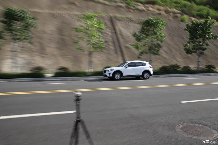

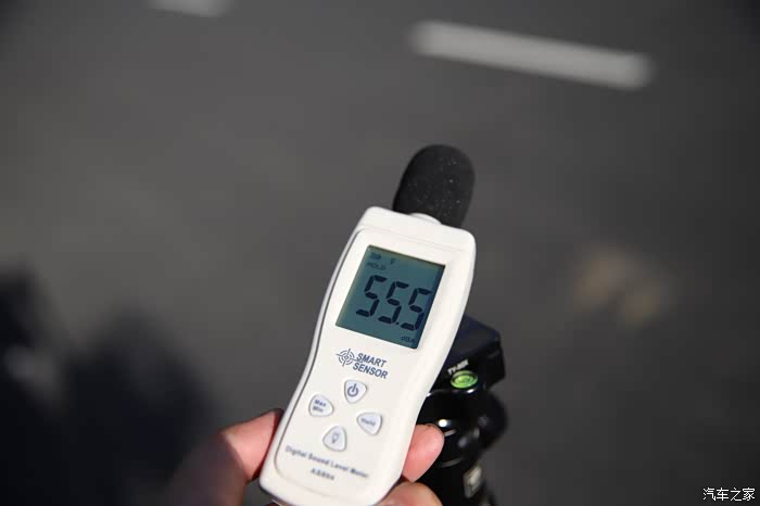

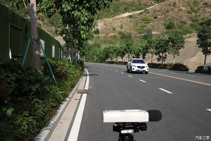

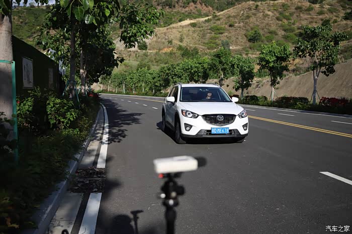

米其林旅悦和雷神静悦车外噪音对比

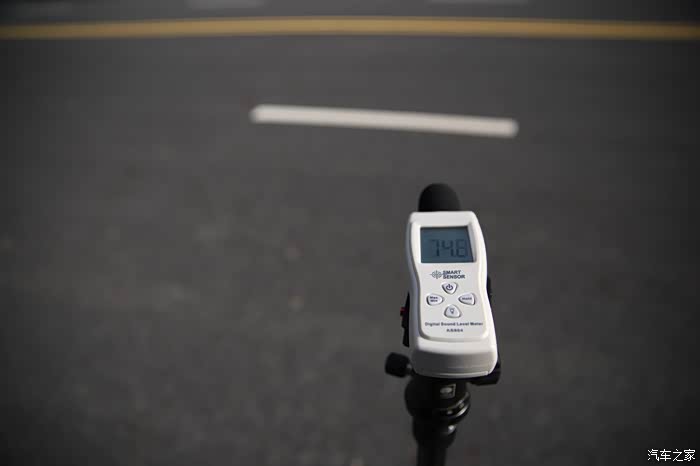

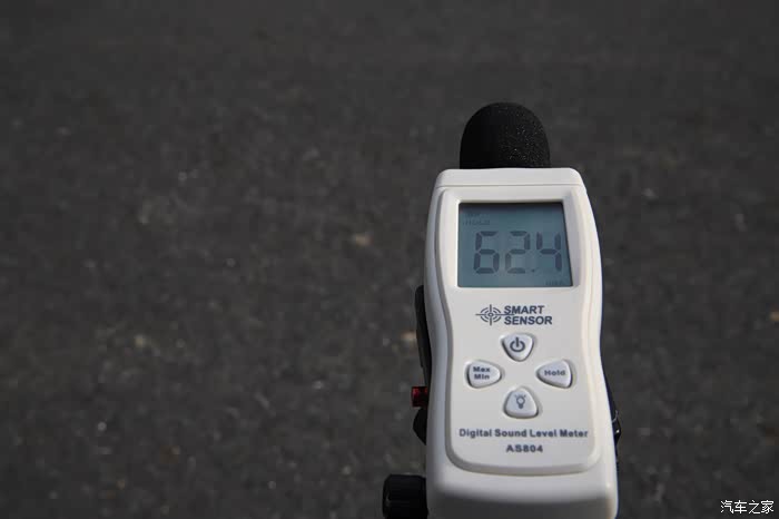

车内的噪音测试后,我分别又用米其林旅悦和雷神静悦测试了它们30km/h经过分贝仪,和60km/h经过分贝仪,大家猜一猜会有区别吗?
米其林旅悦测试开始。
米其林旅悦30km/h速度经过分贝仪,分贝仪显示的是62.4dB。
米其林旅悦60km/h速度经过分贝仪,分贝仪显示的是74.8dB。

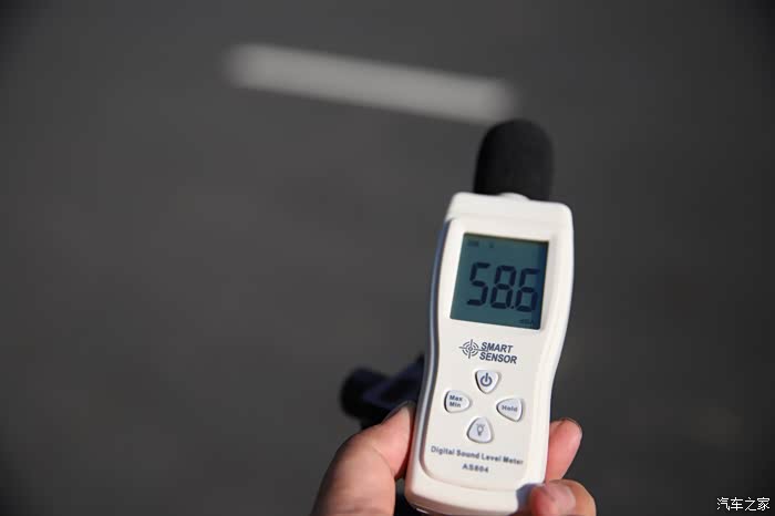

雷神静悦测试开始。
雷神静悦30km/h速度经过分贝仪,分贝仪显示的是55.5dB。
雷神静悦60km/h速度经过分贝仪,分贝仪显示的是58.6dB。
不考虑米其林是旧胎的前提下,雷神静悦还是有很大的优势。

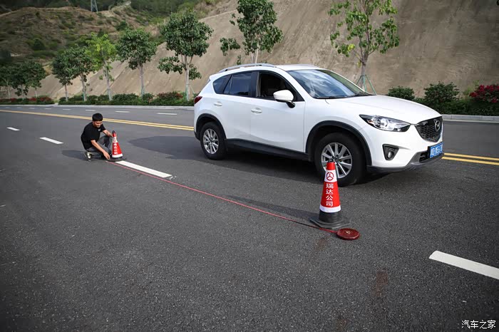

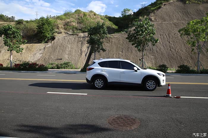

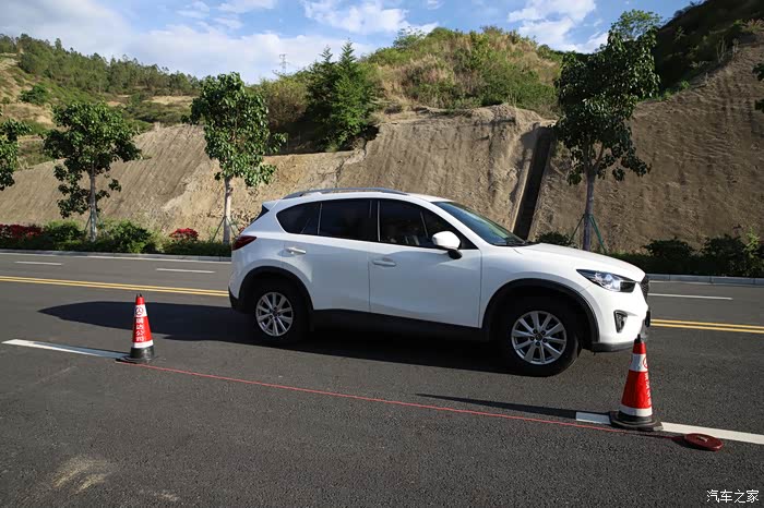

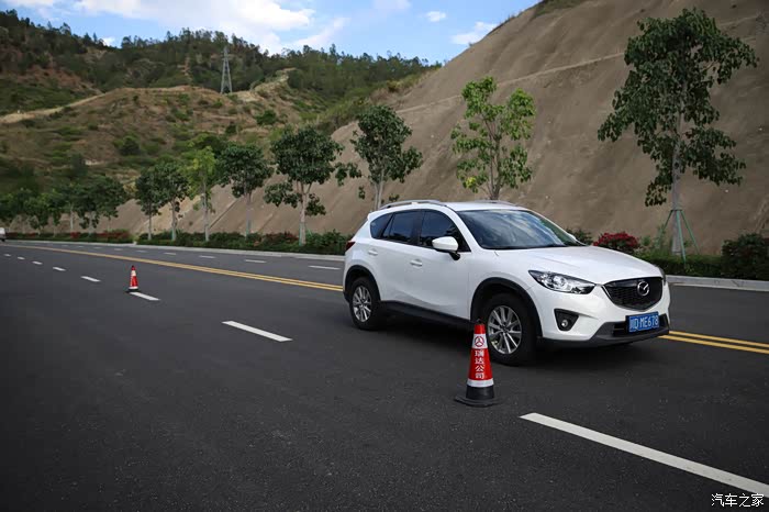

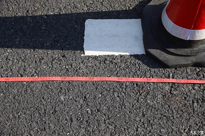

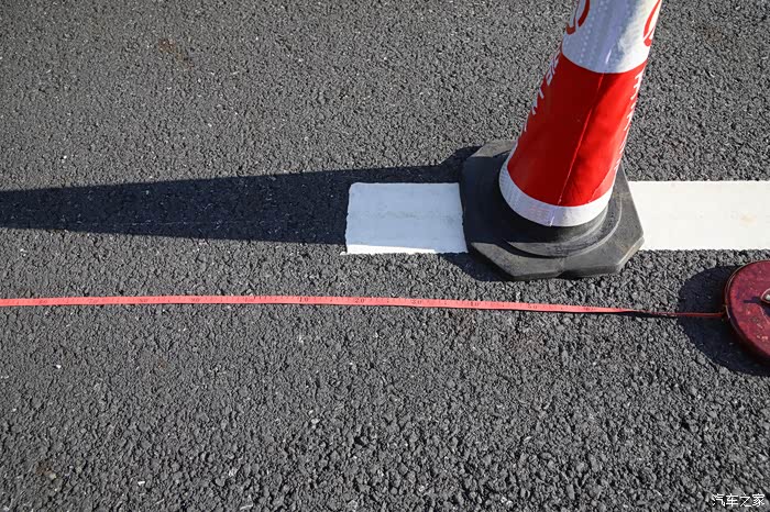

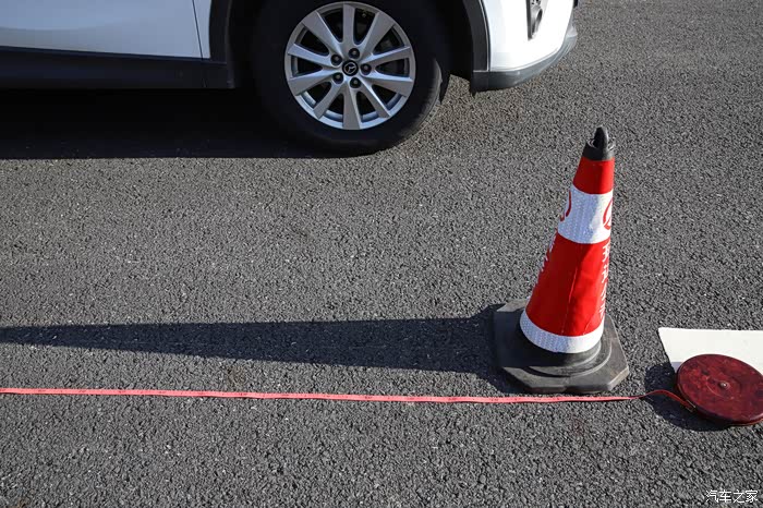

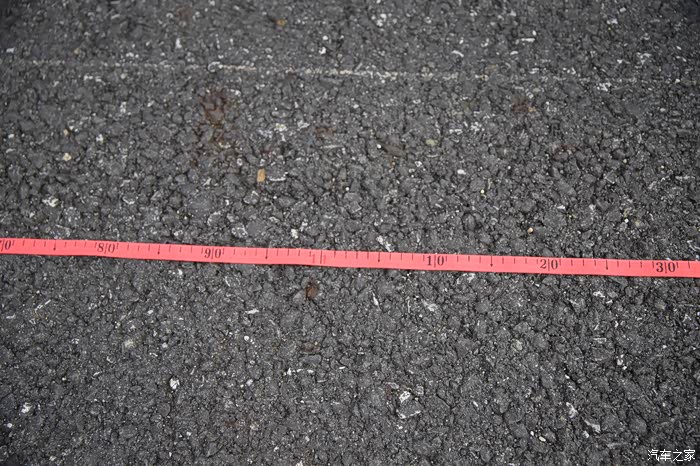

马自达主打操控,那么匹配它的轮胎必须也要有优良的超控性能,要测试超控性能我也测试不了,不过,我可以测试一下它们的刹车距离。
马自达CX-5的刹车性能同级别中也是很优秀的,那么我就用米其林旅悦和雷神静悦继续做30km/h和60km/h,刹停分别需要多少米做了一个测试。
注:此路段为未通车封闭路段测试,不存在影响安全和交通。

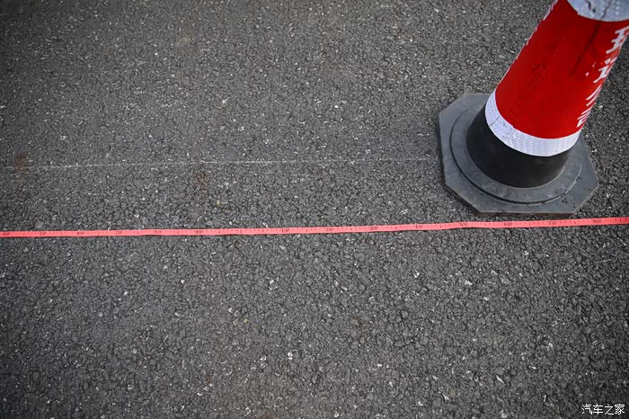

米其林旅悦30km/h的速度刹停用了5.2米。
米其林旅悦60km/h的速度刹停用了11.8米。
接下来换上雷神静悦进行测试。
雷神静悦30km/h的速度刹停只用了4.7米。
雷神静悦60km/h的速度刹停只用了10.03米。
经过刹车的对比,还是在不考虑米其林轮胎是旧轮胎的前提下,雷神静悦的表现还是最优的。

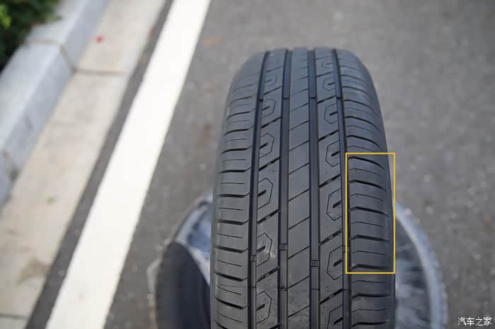

雷神静悦采用了5节距花纹块设计,打破噪音生成,并强化抓地力。

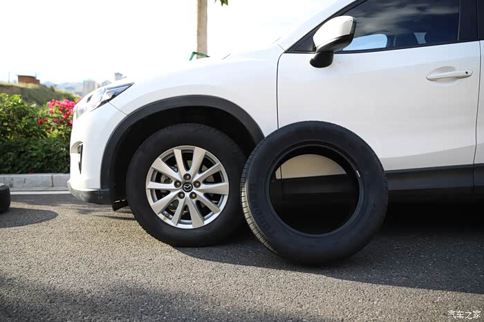

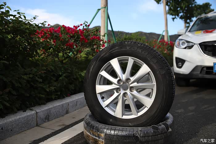

原车的优科豪马,我们第一代车主配备的是全尺寸的备胎,所以还保留了一个原车轮胎。

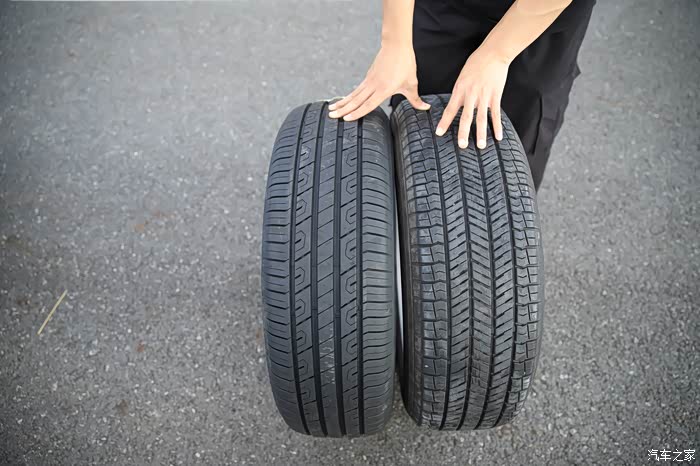

雷神静悦轮胎花纹和原车优科豪马对比。
雷神静悦采用了非对称花纹设计、中间高强度花纹肋条,让高速行驶稳定性更佳。
雷神静悦4沟槽排水防滑设计,快速排水,抑制积水形成,提升雨天行驶稳定性和制动性能,肉眼可见雷神静悦的排水槽更宽一些。

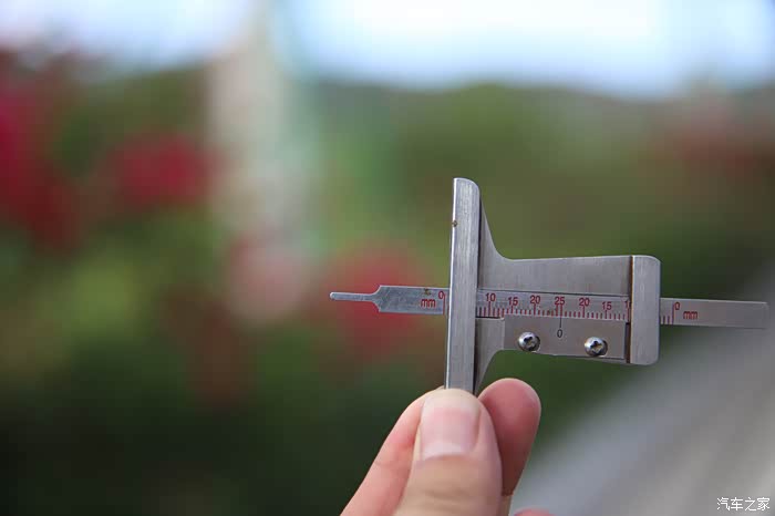

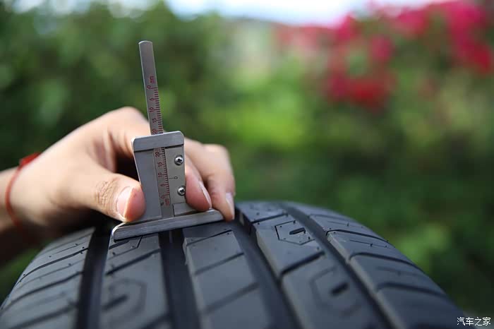

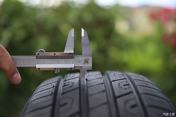

米其林旅悦和雷神静悦。

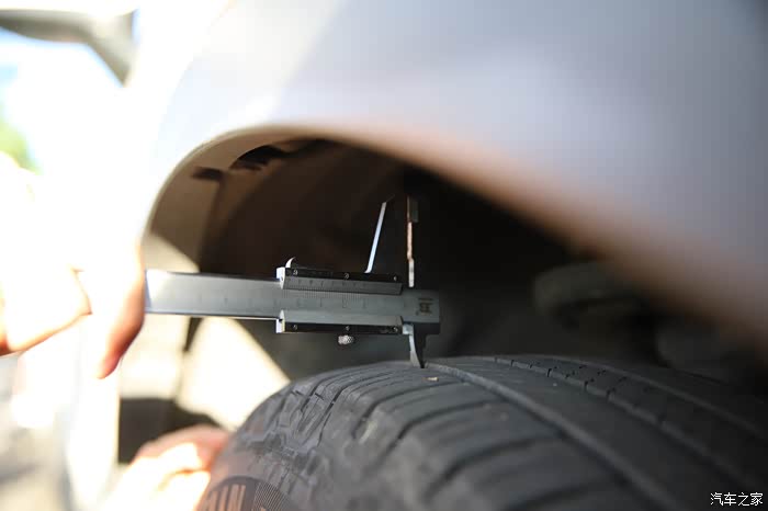

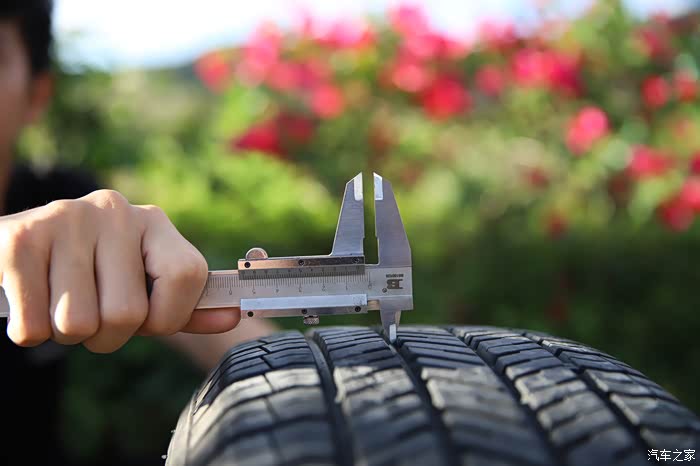

雷神静悦最宽沟槽差不多快达到11mm。
原车优科豪马的沟槽只有6mm。
米其林旅悦的沟槽和优科豪马一样也是6mm。
雷神静悦沟槽深度8mm。
原车优科豪马沟槽深度6mm。
米其林旅悦沟槽深度5mm(备注这是旧轮胎,如果是新轮胎应该也能到达8mm)。

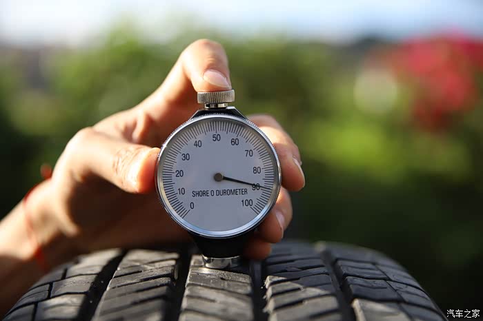

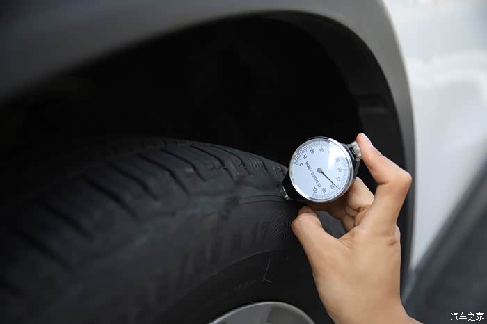

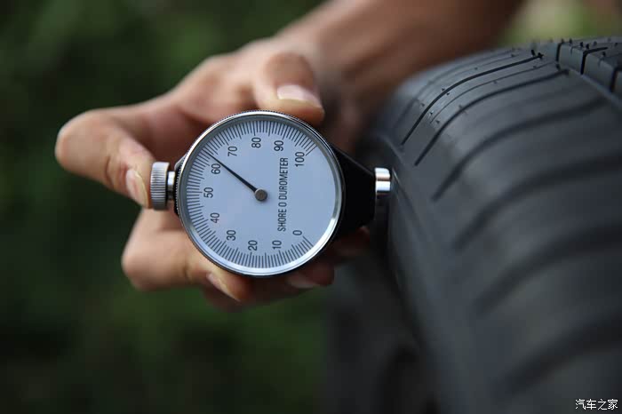

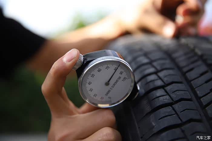

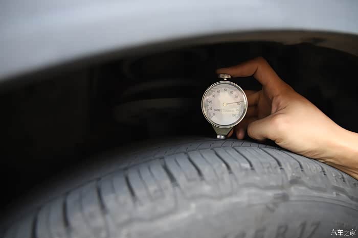

雷神静悦胎面硬度66HA。
雷神静悦胎侧硬度63HA。
米其林悦旅胎面硬度77HA。
米其林旅悦胎侧硬度也是77HA。
看到这张图,我终于知道了为什么我们搭配优科豪马的轮胎会起皮了,看看这硬度,胎面硬度达到了89HA。
原车的优科豪马胎侧硬度83HA。

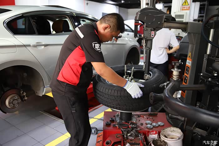

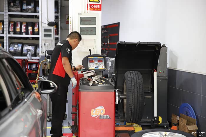

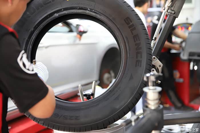

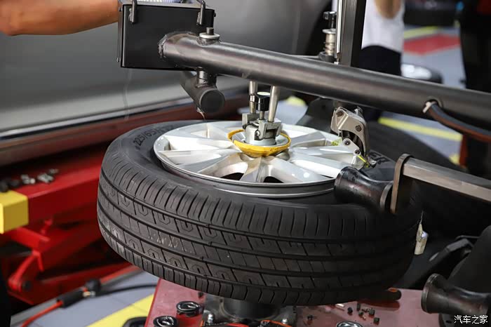

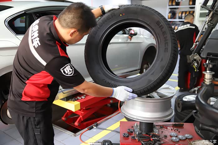

拍摄了一些在某虎安装的过程,安装还是比较专业
