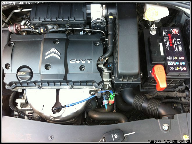

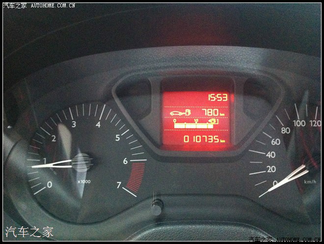

1.2万公里,发动机干净吧

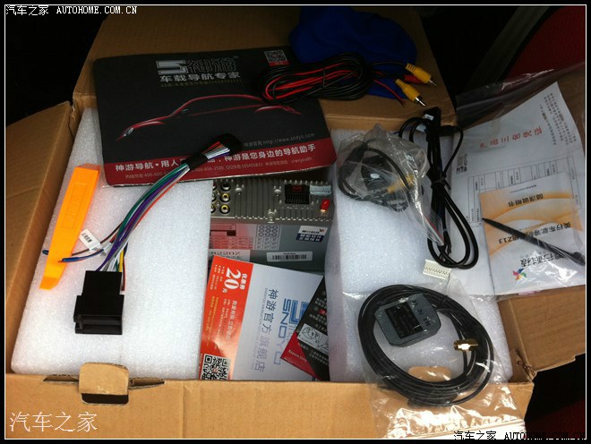

              买的导航
钥匙

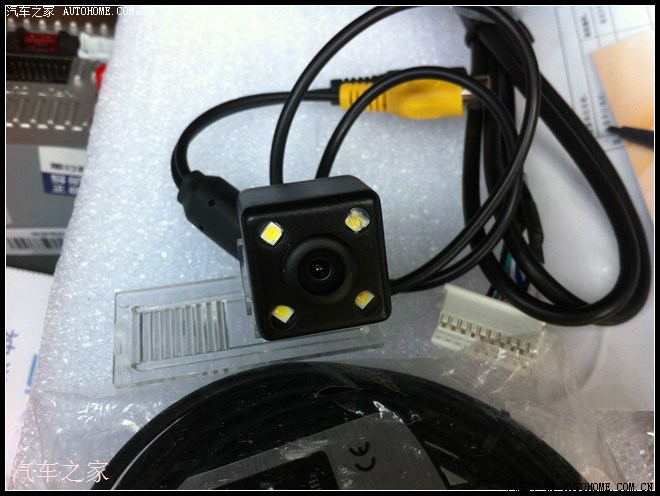

导航配件
高清摄像头

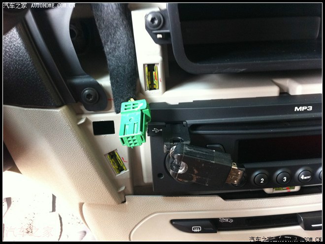

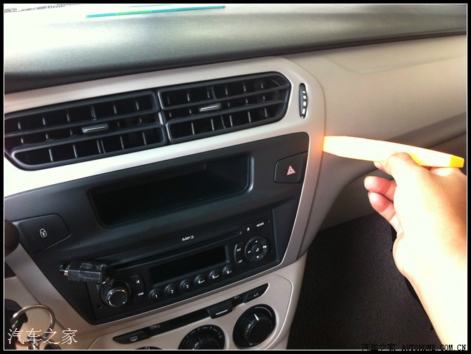

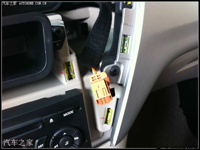

先用工具把原车的收音机给撬开,比较容易拿下来的
把中控锁和双闪灯的插头拔下,拔得时候只需往外边侧着拔,很容易下来
拆下来的样子

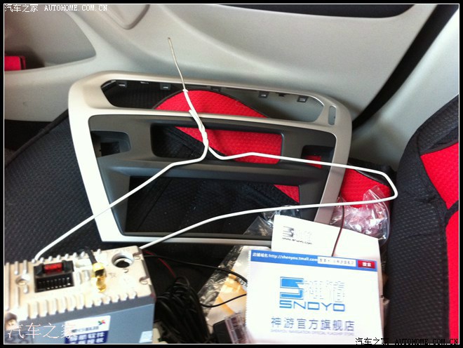

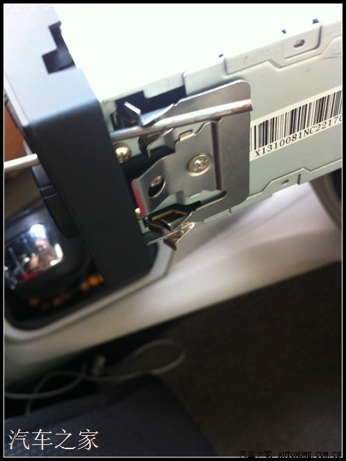

拆CD只需一根1mm的铁丝,往收音机四个洞分别插了拨动一下,就可以了,我用的衣架缕直了,哈哈

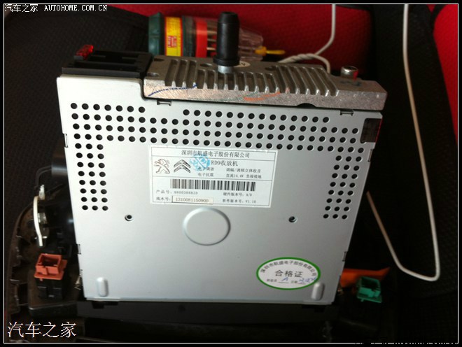

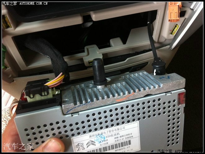

然后把收音机整体往外拉
就只有一个插头,和收音机天线,拔出来,下图是拔出来的样子,

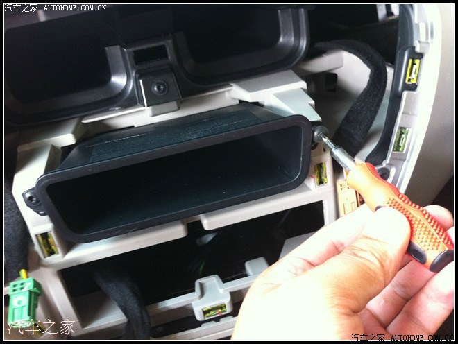

然后拆储物盒(要6角的)
把原车的收音机和储物盒收好,下次没事还可以安上!

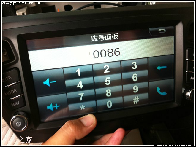

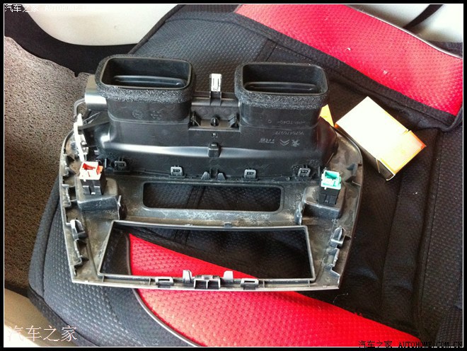

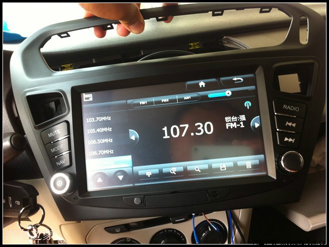

神器出现,买的导航,这种是带和原车贴合的面板的,所有只需把中控锁、双闪灯、空调出风口开关拿下来安在这上面就可以了(这个很简单,黑色的面板感觉挺好看的)。导航配件里有一条线,都是对接的,一头和原车收音机对插,,一头插导航。(这也导航都配有的,插头都是对接的,很容易)
手动时尚的一般要接的就三个插头,收音机天线、对插的插头、GPS天线。接好测试一下
拆下来的原车中控面板(请忽悠那个衣架,哈哈。他可以退休了)
测试GPS连接正常就可以了,(GPS天线可以放在上面的一个小口子里,很好放)

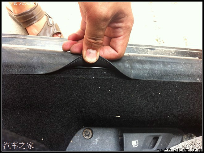

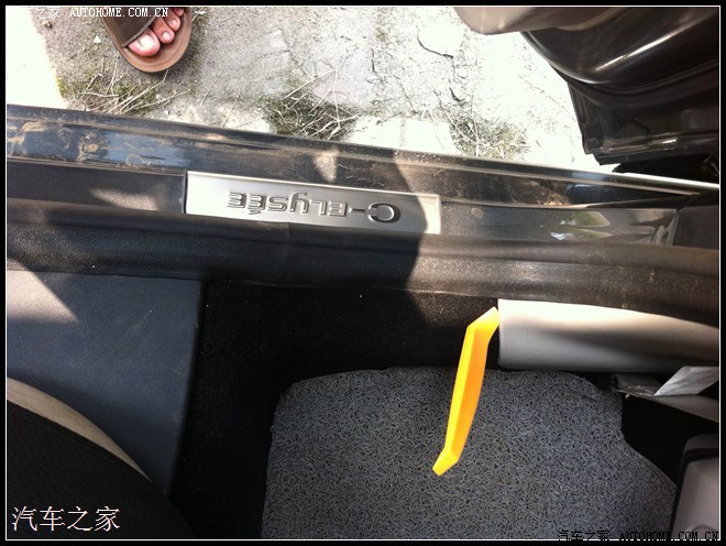

打开方向盘下面的面板,把线放进去,里面是空的,所有可以放到中控导航那里。然后如图把线走在门边的密封条上

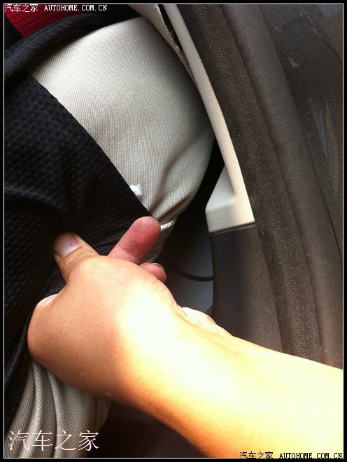

走到后座,从座位下面穿到后备箱里面

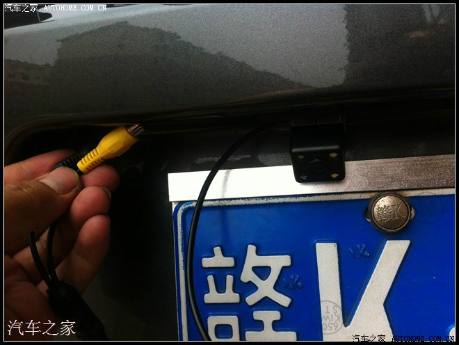

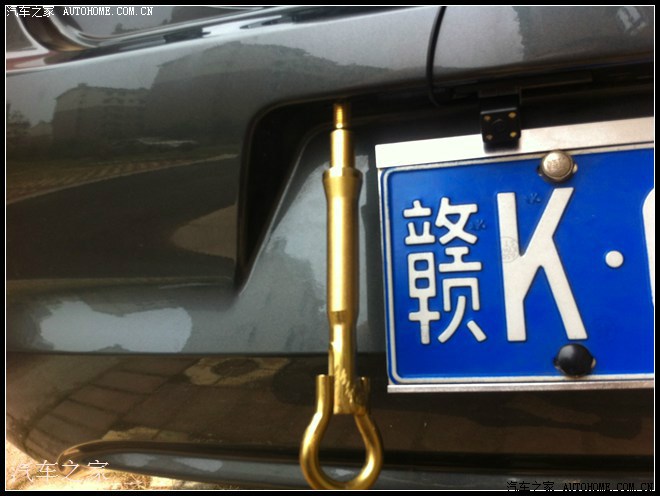

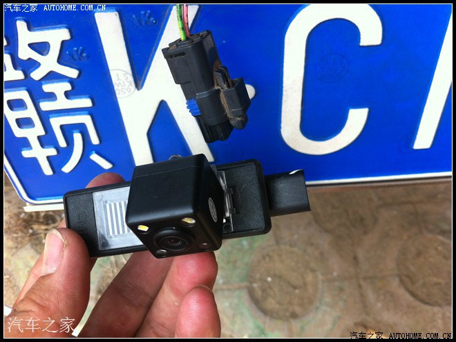

把原车拍照的掰下来,把高清摄像头安上(只是换一个牌子灯的外壳,换上的只是带了一个摄像头)
然后安装上去,线留在外面,线可以从拍照灯旁边预留的小洞穿进去  摄像头的对接插头可以有点大,所要把小孔弄大点
我就把后备箱里的拖车拉杆拿出来打洞,用带丝的那头  如图

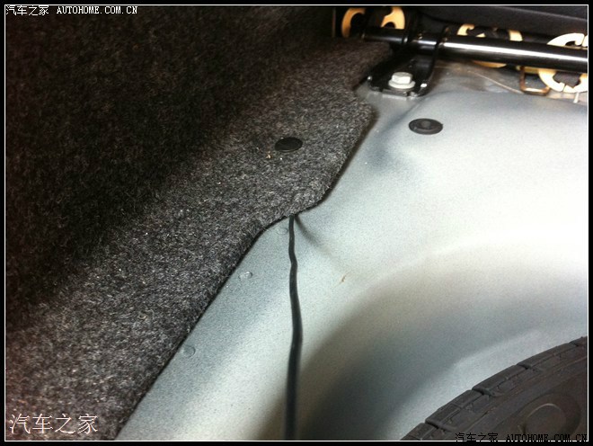

这下可以放进去了,摄像头预留的线足够长的话,可以放到后备箱里头去,没那么才就塞进去放到地方等一下再接,

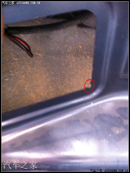

然后把后备箱的隔音棉拆开,如图红色区域内,直接用手可以拧掉螺丝
下面有个进去口,拆下来

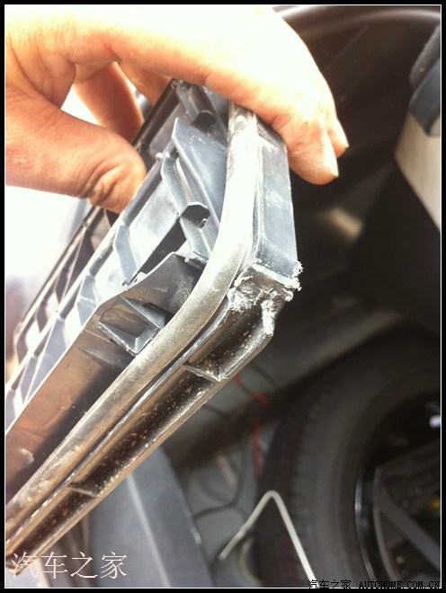

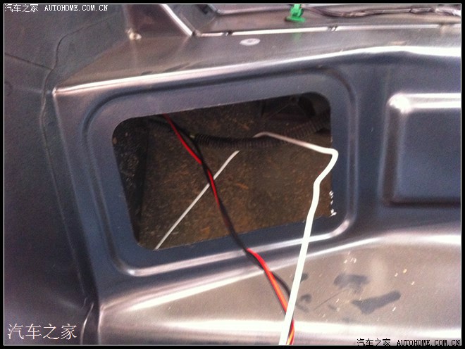

没办法,我的线配的有点短,所有衣架又上场了,缕直了做了一个钩子,不能用手拿不到啊。然后把摄像头的线,和布的那根线,两个插头,对接就好了,然后用电工胶布,多缠几圈,防止送点,进风口有预留的小洞布线的
进风板不好安装,所有我往墙角边上给他磨出了一道U型口子,这也好进线
布线的对插接头上还两跟小线,是接倒车灯的,预留出来,接在倒车灯上,倒车灯是插头的最外面两根,粉红的是正极,也可以用电笔测一下。这里一不用破原车的线,如我下图,只需把线插在原车的接头上,注意要固定好就OK了

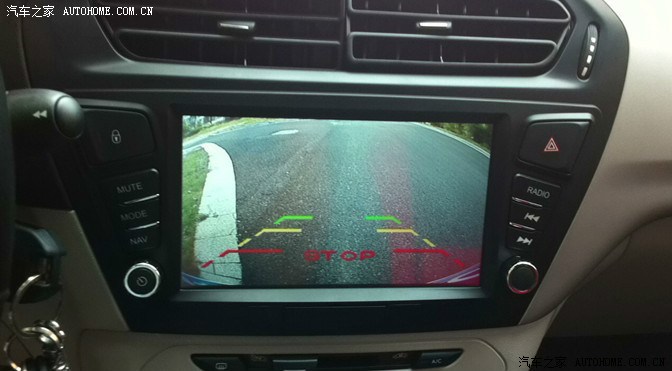

倒车影像
