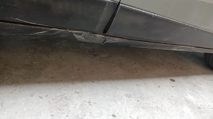

去年十二月份的时候一次晚上没看清减速带,因为是乡村道路上用水泥做的减速带,当时车速有点快,之后就明显感觉到在水泥地面上行驶有异响,但是在沥青路面上又没有,春节的时候突然在车速略快的时候转弯,后桥左边有金属磨擦的声音,检查后发现是后桥轴承从炮筒里出来了,所以又换了后桥总成。加上包围圈的那块长条塑料件也被石头给顶破了,一起更换,总花费1600。后桥两年前也是因为异响更换过一次的,看来副厂件还是没有原厂件的质量好。原本想换个车算了,但这车又值不了多少钱,奈何囊中羞涩,只能修修补补继续开了。
