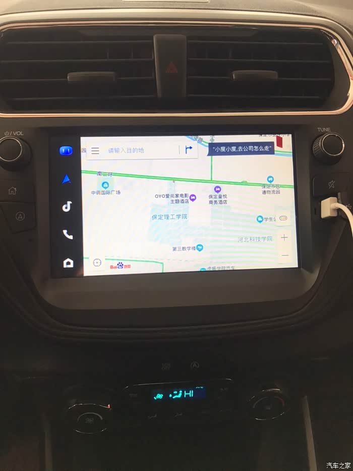

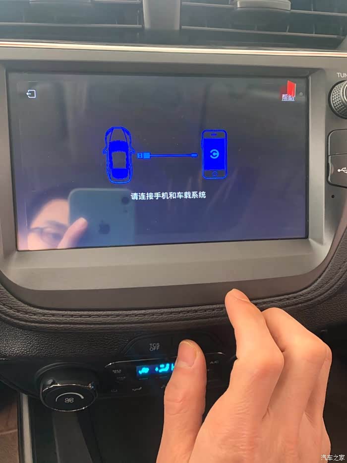

好吧开个玩笑。言归正传。首先下载个carlife软件到自己手机。苹果或安卓手机都可以在软件商店找到,安装好以后用数据线把手机和车上的USB接口连接在一起。如下图。
右侧有一个接口和这个相连

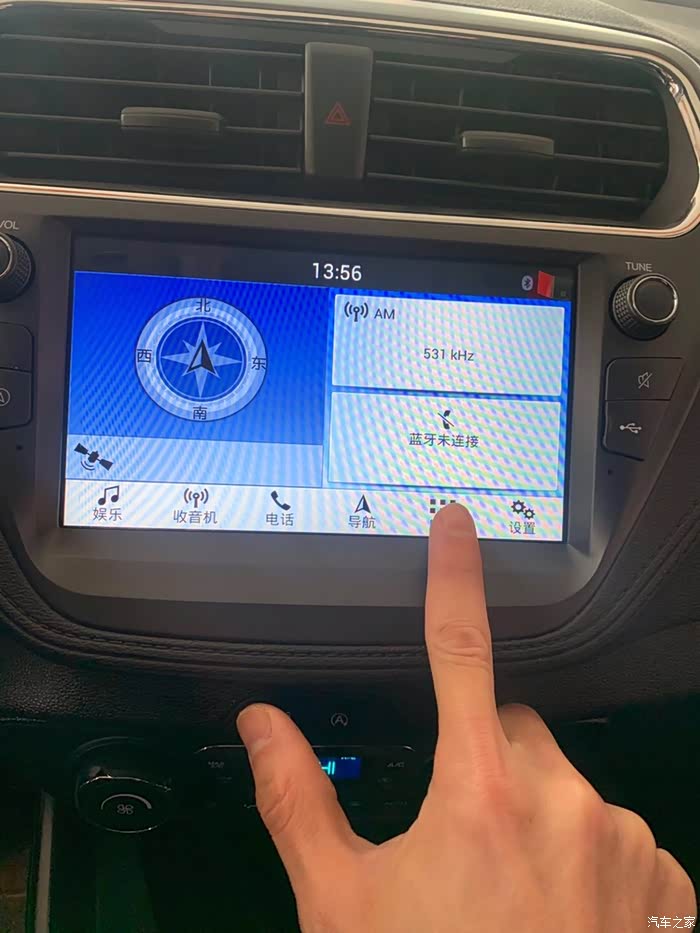

然后打开福睿斯的车机大屏幕进入如下图所示菜单

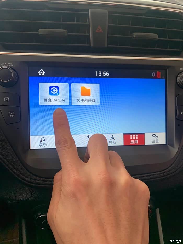

你会看到如下图这样的界面然后把你手机上下载好的carlife软件打开,然后同时也点击车机上carlife这个图标。
然后会有如下图有这样的提示

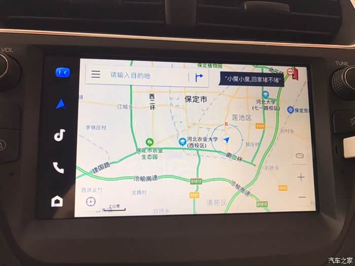

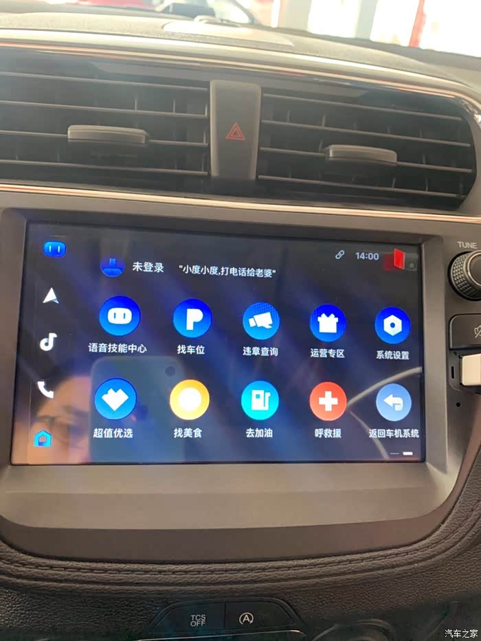

稍等手机就会和车机连接在一起。弹出这样的界面正式连接成功。
映射后可以实现有语音功能,语音导航,语音拨打电话,语音播放歌曲。而且映射后导航还是在线的使用的是手机流量。

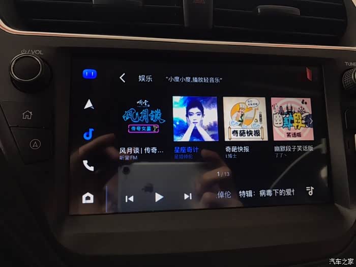

包括在线的音乐
