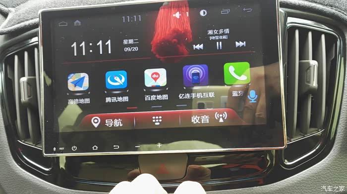

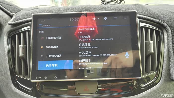

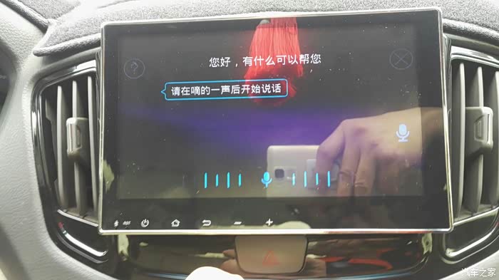

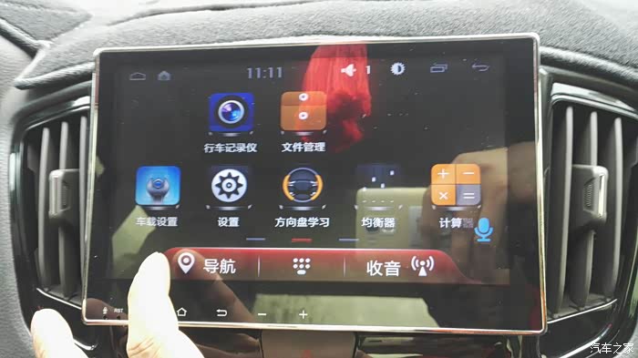

我的车是11款的优悦,买的时候4S就装上了一体机导航,但是方控老是失灵,所以后来自己咬牙花了2300块买了一个E5专用的一体机,就是论坛里很多车友车上都装的北京诺佳的睿翼。这款导航专车专用,安装简单,方控也支持原车,特别是音质特别好,原车喇叭的效果就非常舒服,一转眼也用了两年多了。前几天朋友车上换了一台安卓机,看着还不错,也决定把原来的换下来,毕竟安卓慢慢成为主流了。由于下雨,自己一个人在地库里面折腾的,换的过程没拍照,上点换好后的照片。

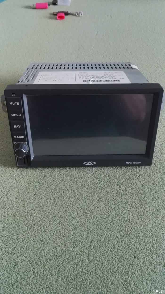

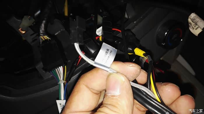

视觉效果还不错,可是音质不及原来的导航,听着没有层次,声音混浊。特别一提的是,E5原车的USB接口线序不对,害得我一个32G的U盘报废了!后来把原车线序按照标准USB接口的调换一下就没问题了。顺便说一句,有车友需要我换下来的导航仪的,私信我,上一张原来导航的图

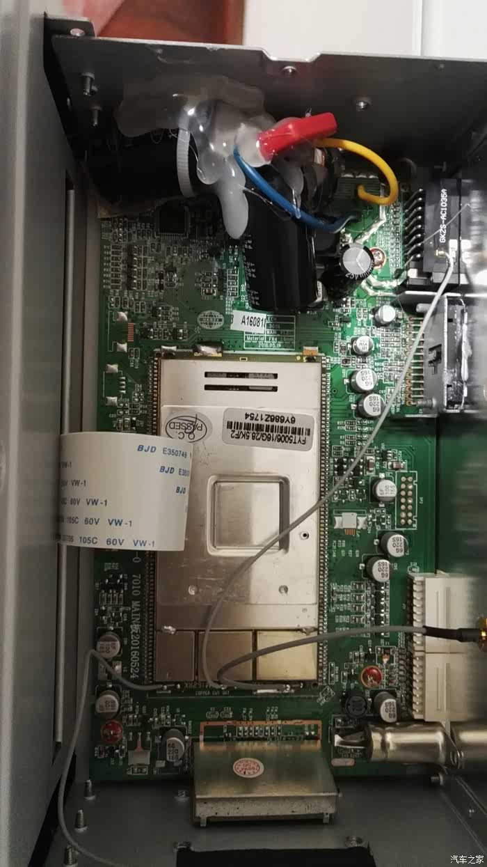

昨天,在网上买的TDA7850A功放IC到了,买的产地MLT的。顺便买了一个红宝石的大容量电容,经过一番折腾换上去了,试机感觉有改善,但是还不太满意。郁闷的是,没找到这台主机的运放,难道没有?有没有知道的朋友指点一下?

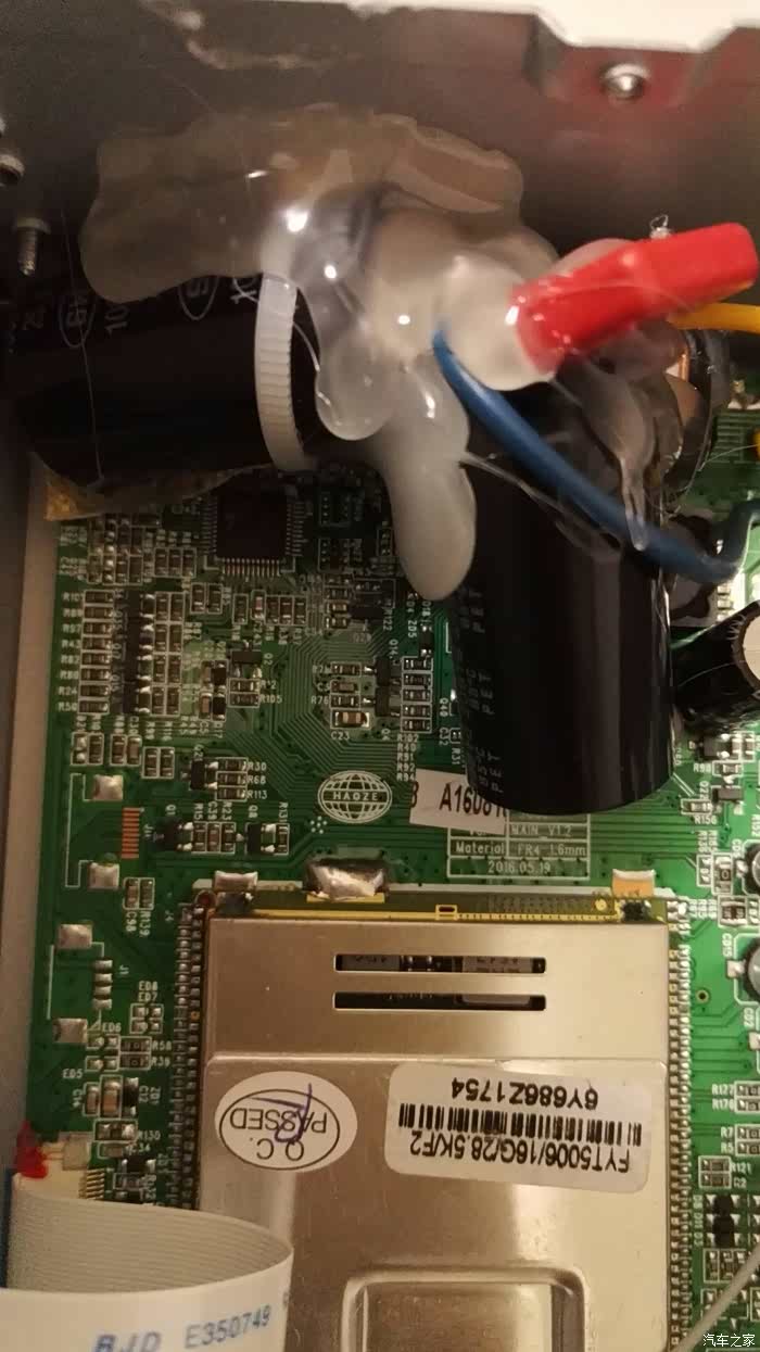

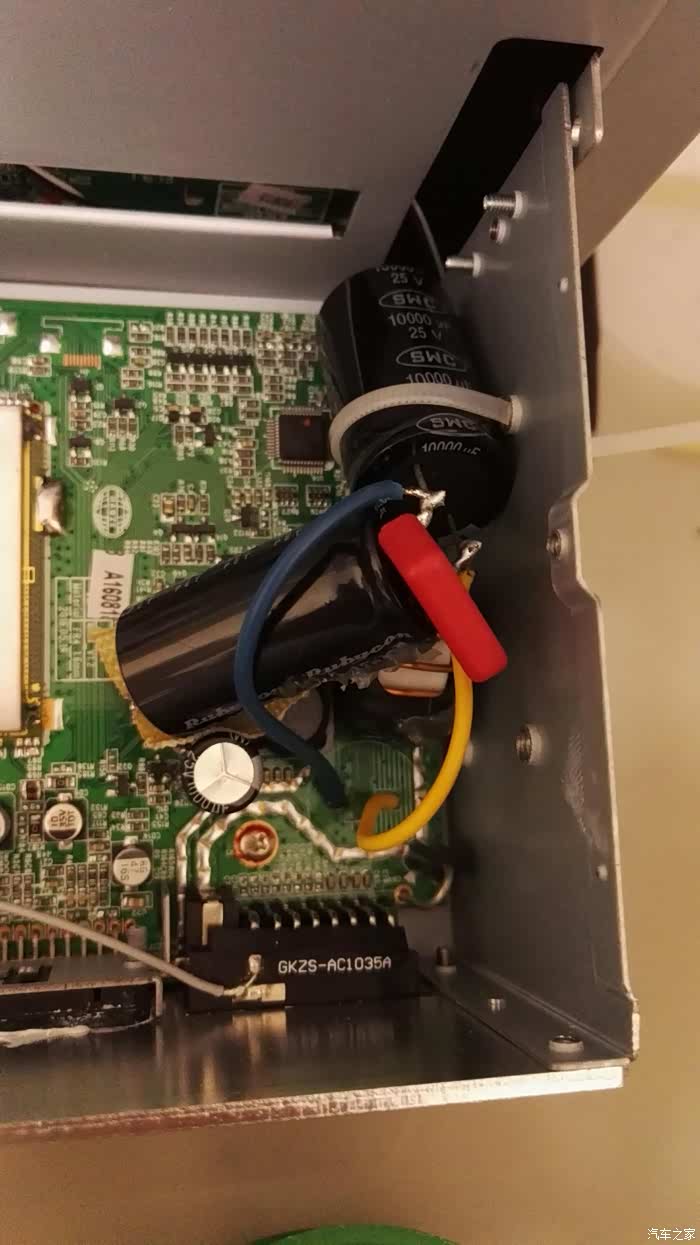

这几天有点忙,TDA7850买回来换了几天了,感觉确实音质有了改变,起码原车喇叭听着也不难受了,今晚上又拆下来,电源滤波电容并了两个10000uf的电解,另外并了一个0.1uf的德国红威马,打上胶。下去地下车库装车试听了一下,感觉这个喇叭也就是这样了,不想换喇叭了,这样也可以了。有车友有意的话,这个导航也可以转让,然后我再买一个继续折腾,有意私我。下面上点图片,没拍几张。

两个10000uf的电容和一个0.1uf的威马无极性电容并在一起,并打上热熔胶固定一下。
导航的核心板是方易通的5006。

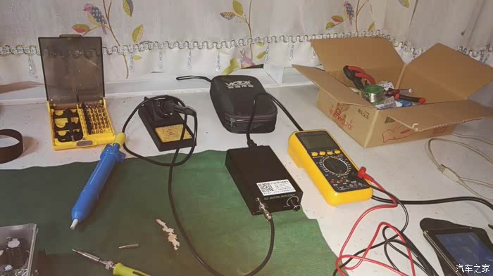

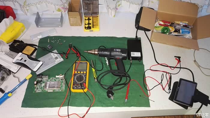

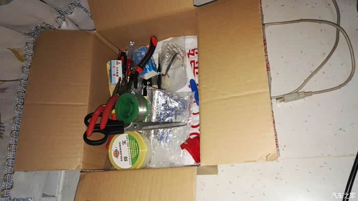

乱七八糟的工具
没打胶的时候,一个电容用扎带固定在主机侧板上。
工欲善其事,必先利其器。唉,我的工具还不齐全,想再添置点,用的时间又少,纠结!
焊丝,焊锡膏,各种钳子。
