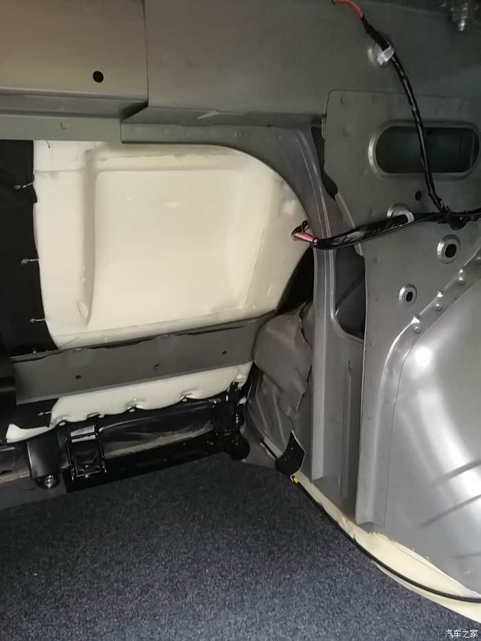

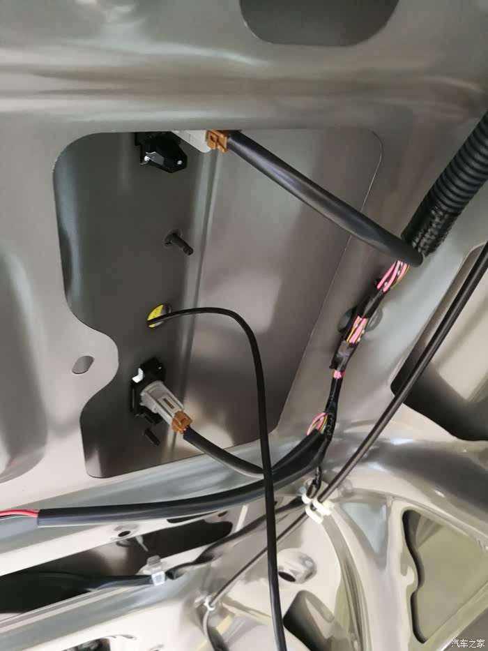

直接干后备箱,铺的什么鬼,卸了再说,一字螺丝刀起钉子,翘钉子内圈,送了就可以整根用手拿下来了。

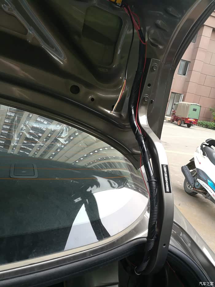

把后盖上那橡皮塞扣下来,从外穿进来
牌照灯边上,好像反了,这图该在上面。先过线,最后固定摄像头角度。

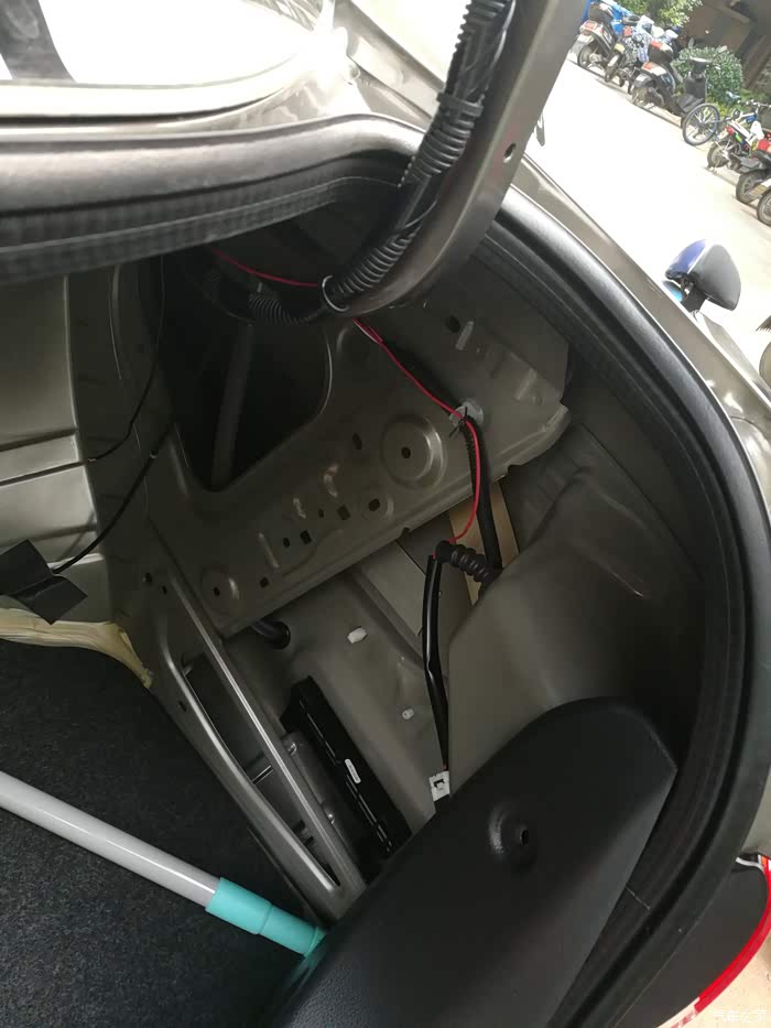

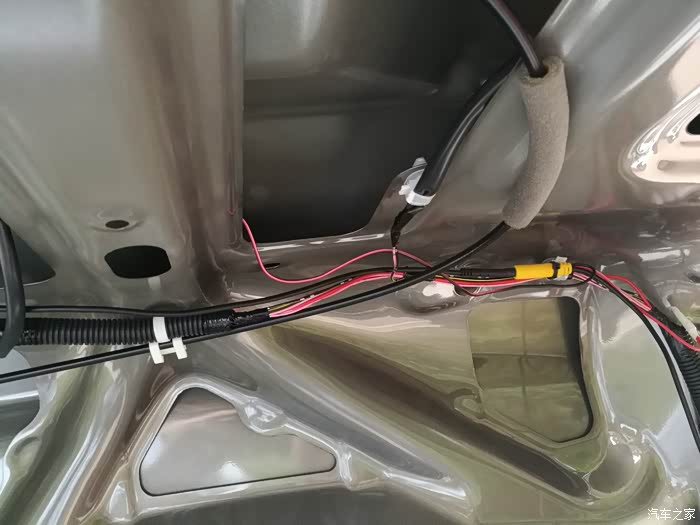

跟着原车线路下来,后摄像头电源线负极就直接和劈开走上去,找个有螺丝的地方接上
跟着下来,我的信号线短了,后来找线延长了
下来,红线摄像头电源线,往倒车灯这边来

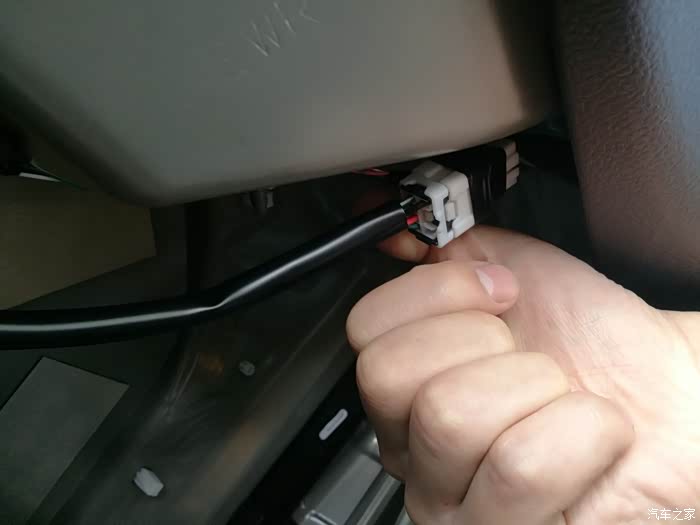

过来就看到接头了,找红色的那根,把你的红线插到它红线槽里,往里顶。顶进去就完成了。

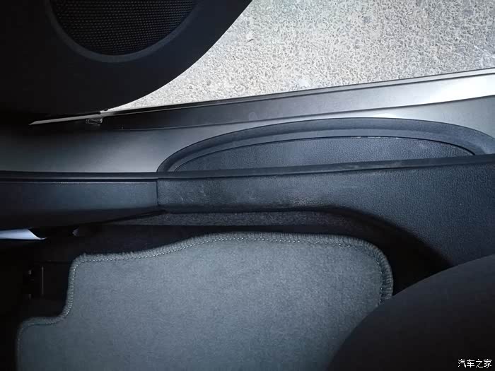

这边整理一下往前走,后座那边

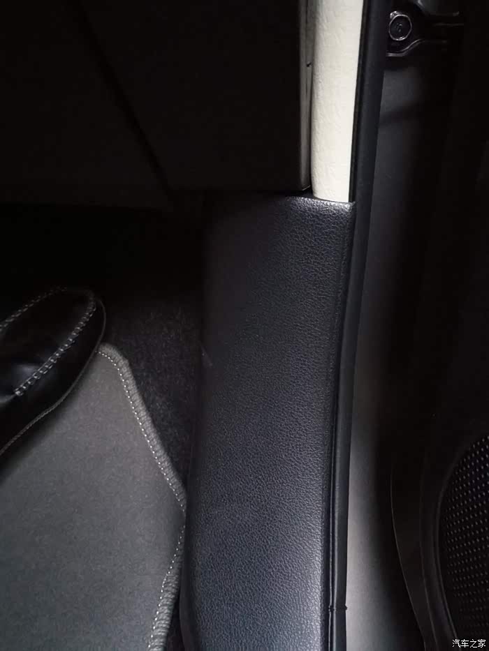

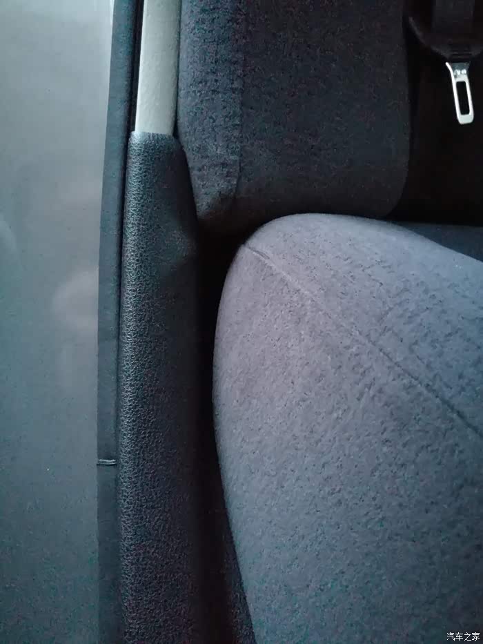

后座这个位子掰开一点你会发现有一束光透过来。反正就是拿铁丝一类的,如图一,带着线穿过来
线过来,塞进去,我没掰开
这边掰开,放线进去,这边行车记录仪的电源线也要一起走了

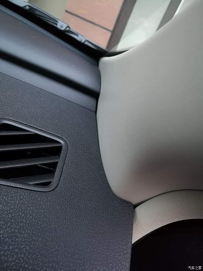

上面两张图的盖板掰开,上下就通了,还是铁丝穿线引过来。然后沿着A柱上去

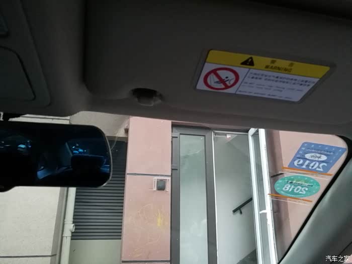

沿着玻璃顶部塞进去。通电完工,当安装之前试一下线没问题再往前穿。
