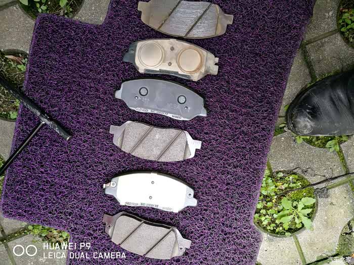

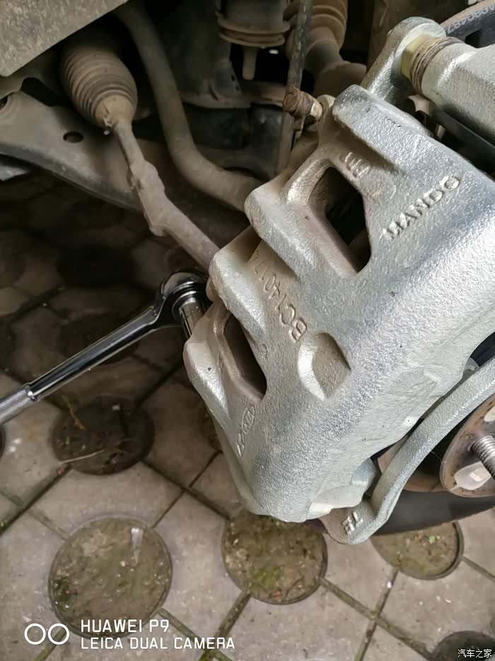

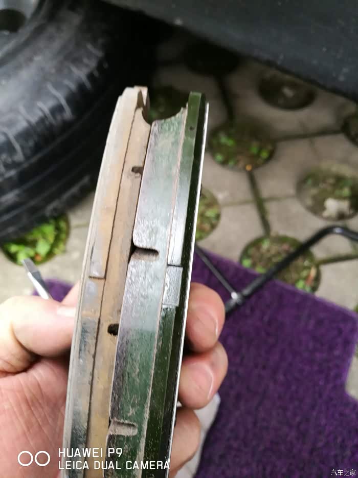

我的2015款全新胜达2.0T自动四驱智能型7座已行驶了50000公里,感觉这款车子还是不错的!除了发动机声音不大安静外,其他的很满意!上周去4S挨刹车油和冷却液时叫师傅顺便把刹车片一并换掉,师傅检查说刹车片还挺厚的,还可开5万公里后再换!但我总感觉刹车有些软,行程有些长!回来后直接在某宝上直接拍了前后轮的,497大洋,4S要一千二大洋,到货后在蓝缤上扫码查验为原厂件,今天拆下原车刹车片仔细对比,判断应属原厂件。但发现全新胜达原车的刹车片并非陶瓷片,摩擦片有铜丝的,有点失望!早知如此就不买原厂刹车片了,直接买陶瓷片多好啊!

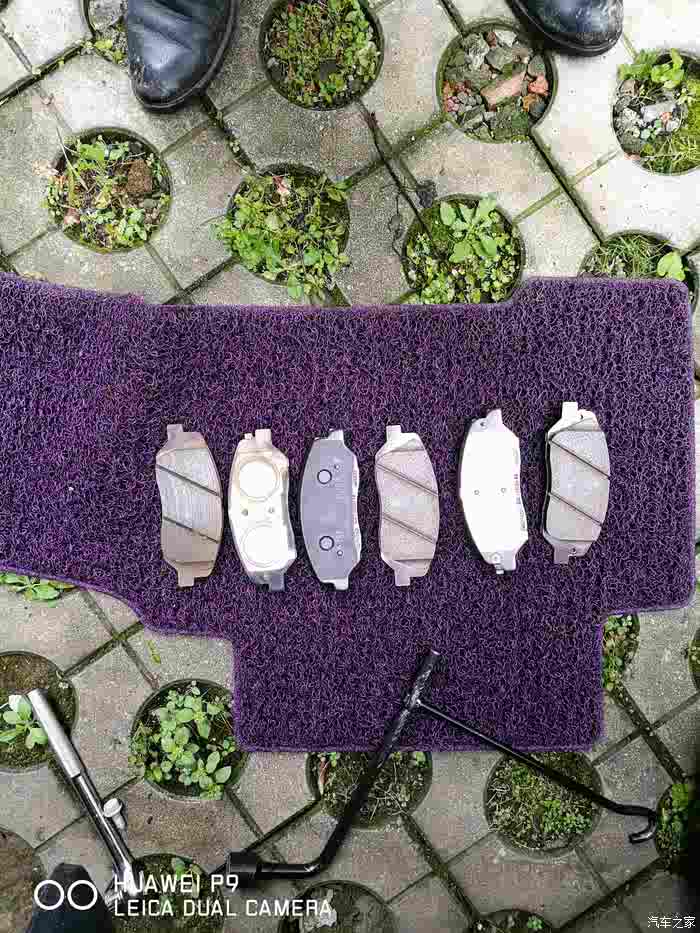

旧刹车片和新刹车片厚度对比

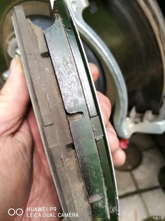

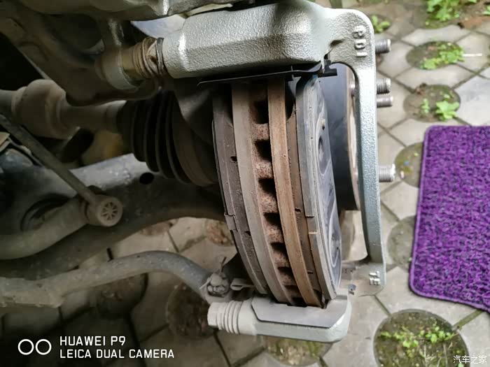

把活塞顶回去,否则装不了!
拆下的旧刹车片!

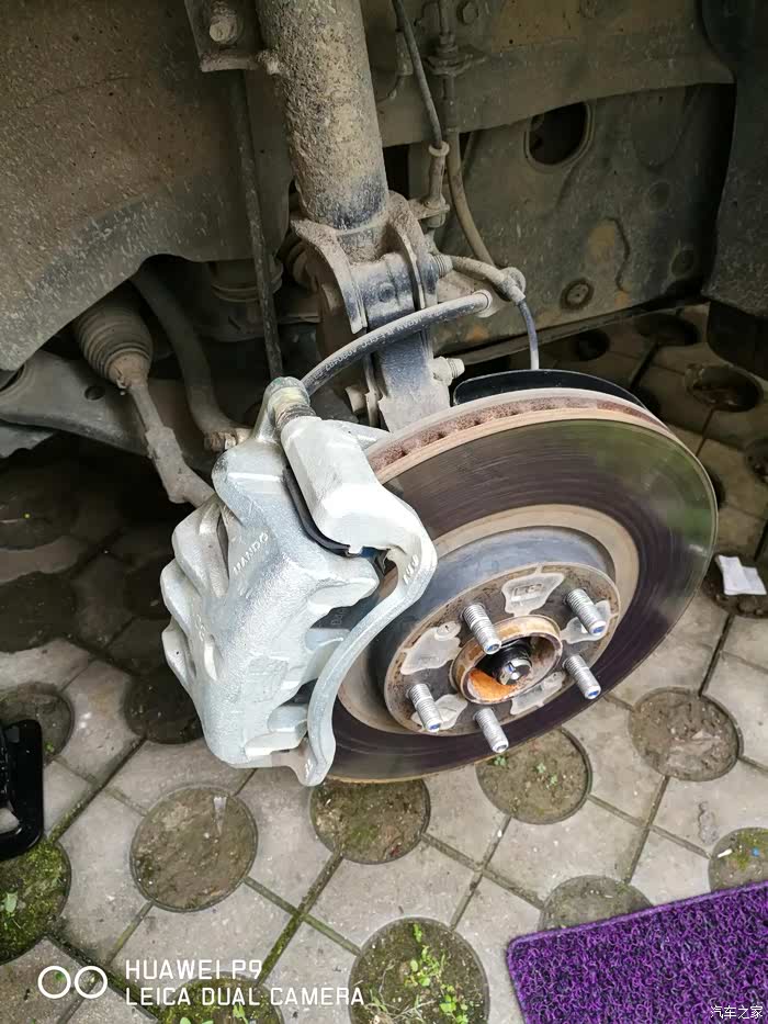

前轮!

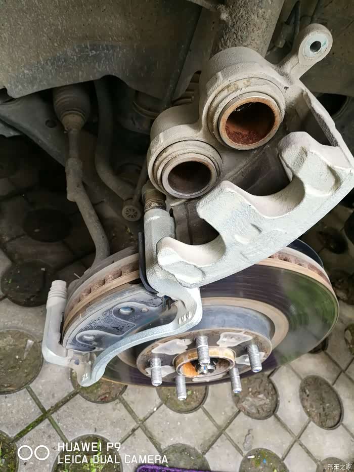

有一个活塞生锈严重!
