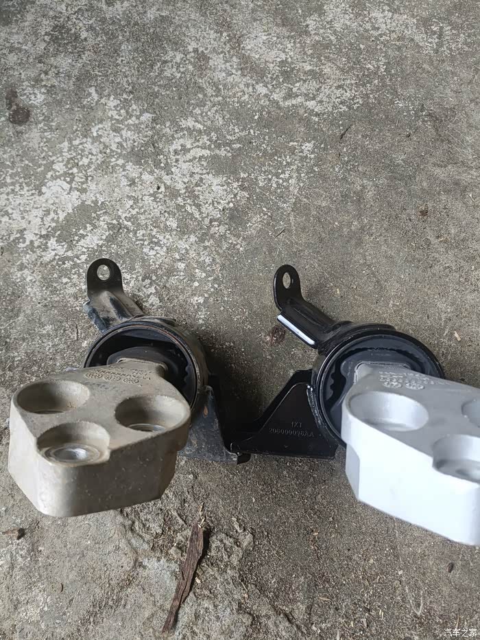

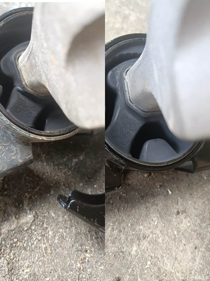

拆装前后对比一下,差别很大。

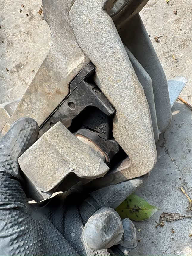

注意看橡胶上五饼图案。
新旧对比。
已经失去弹性了,还有一点裂痕。

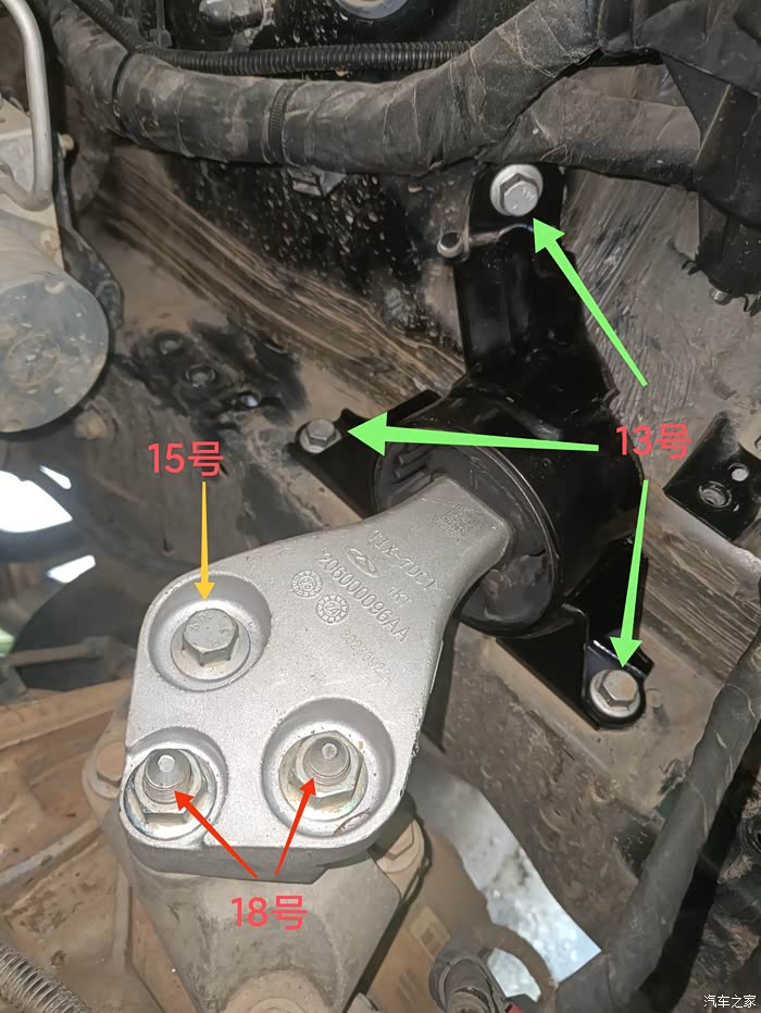

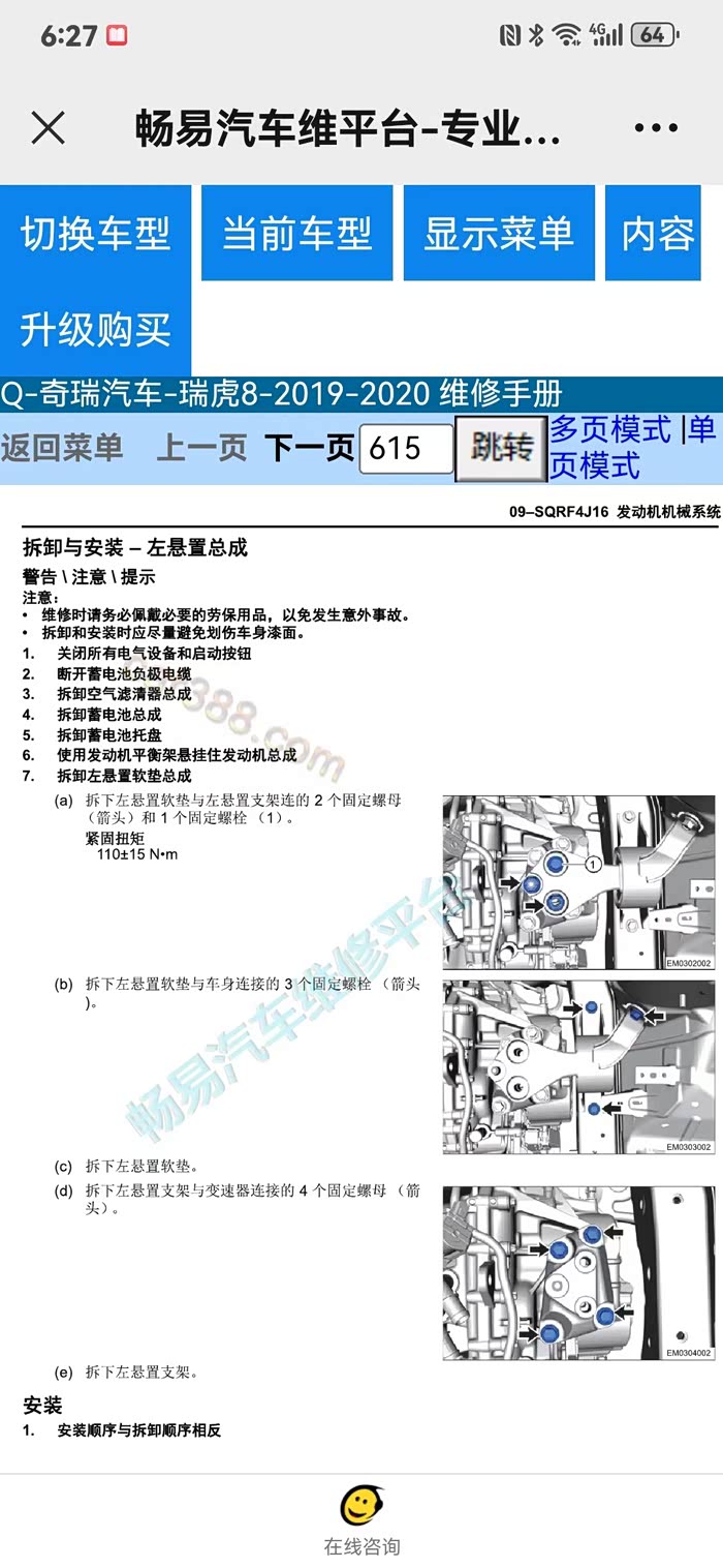

我真是要谢谢工程师了,一个部件三种螺丝,我光是来回换套筒头都大了,上面还打胶巨难拧。
原厂维修工艺。

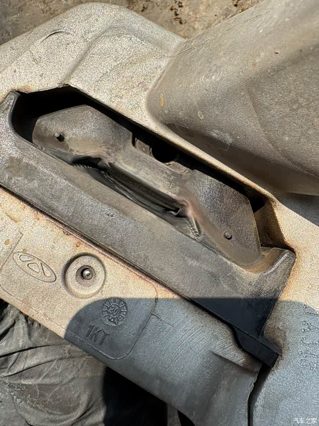

今天时隔8个月,把右侧和底部两个机脚拆下来目视检查一下,结果有好有坏。

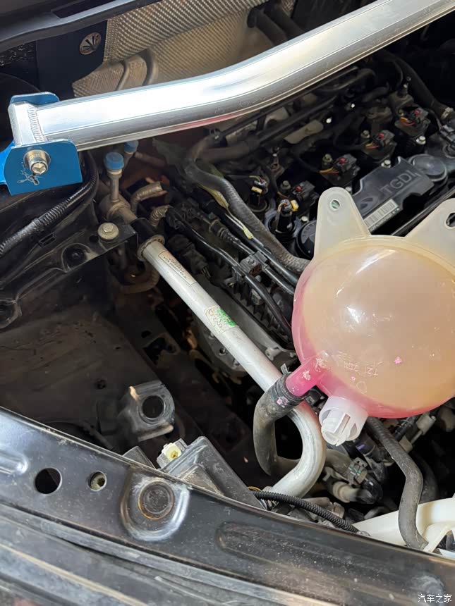

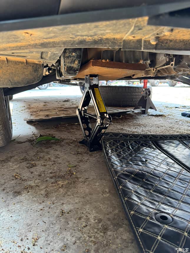

右侧需要把冷却水壶移到旁边,才能下手施工。

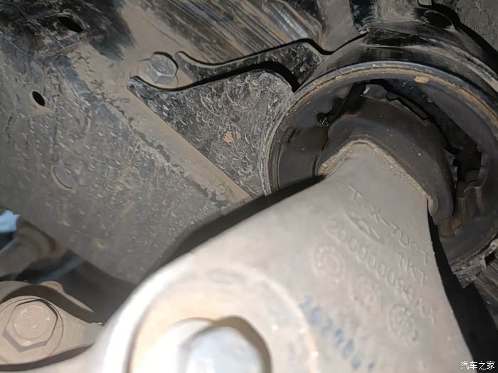

再用千斤顶把右侧油底壳拖住,记得垫块木板。这样就可以把机脚螺丝松掉了

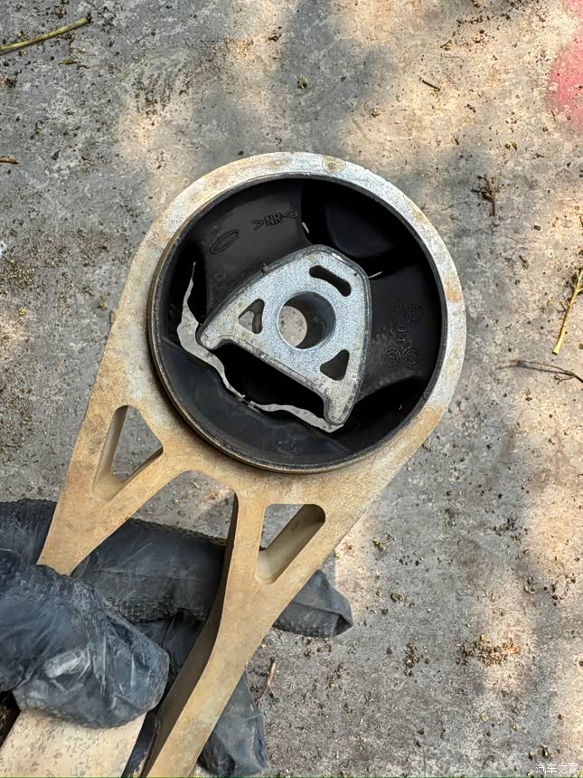

底部机脚状态很好除了脏一点。
没有形变没有裂痕。

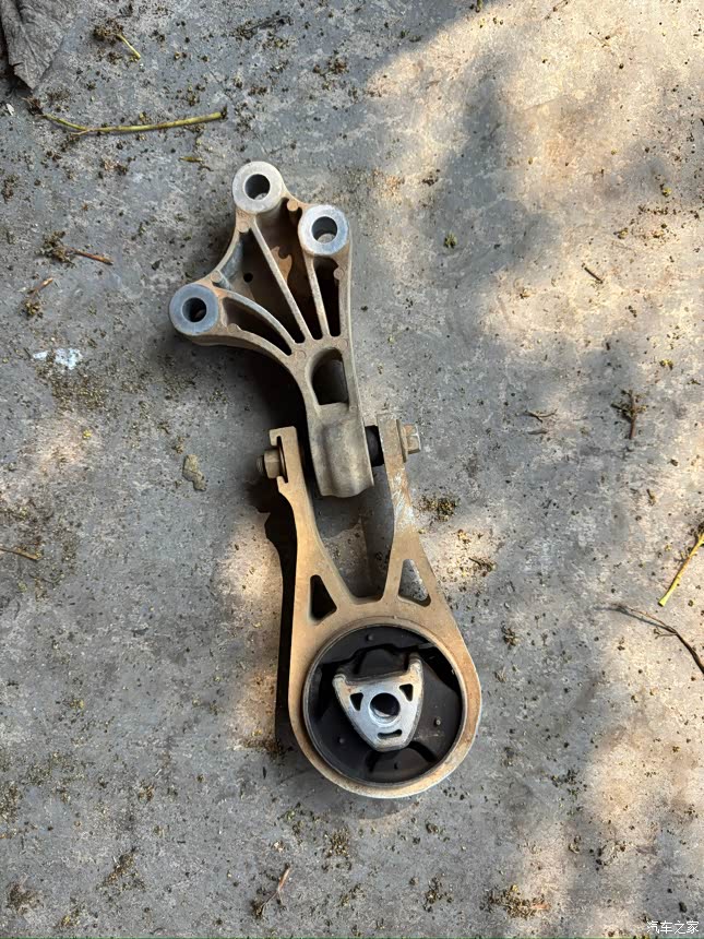

右侧机脚就没那么理想了多处开裂。
开裂。
开裂。本来也是临时起意没有准备配件,先用着吧等漏油失效了再换。
