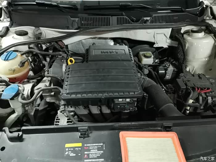

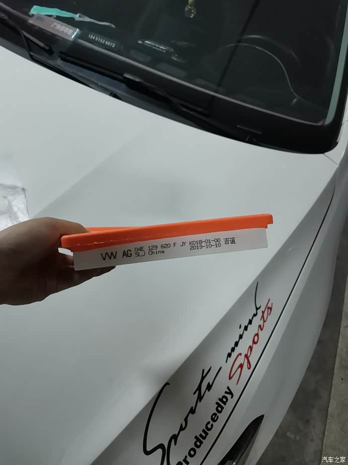

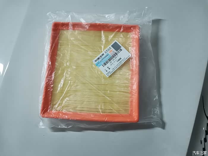

     空气滤芯的作用是在空气进入气缸前对其加以过滤,去除其中夹带的杂质、灰尘、砂粒等异物,可谓是非常重要。车上的空气滤芯已经用了快一年了,但是距离保养还有一段时间,干脆从4S店买了拿回来自己提前更换。原厂配件品质真是没得说,***手感非常不错,相信效果也一定很棒

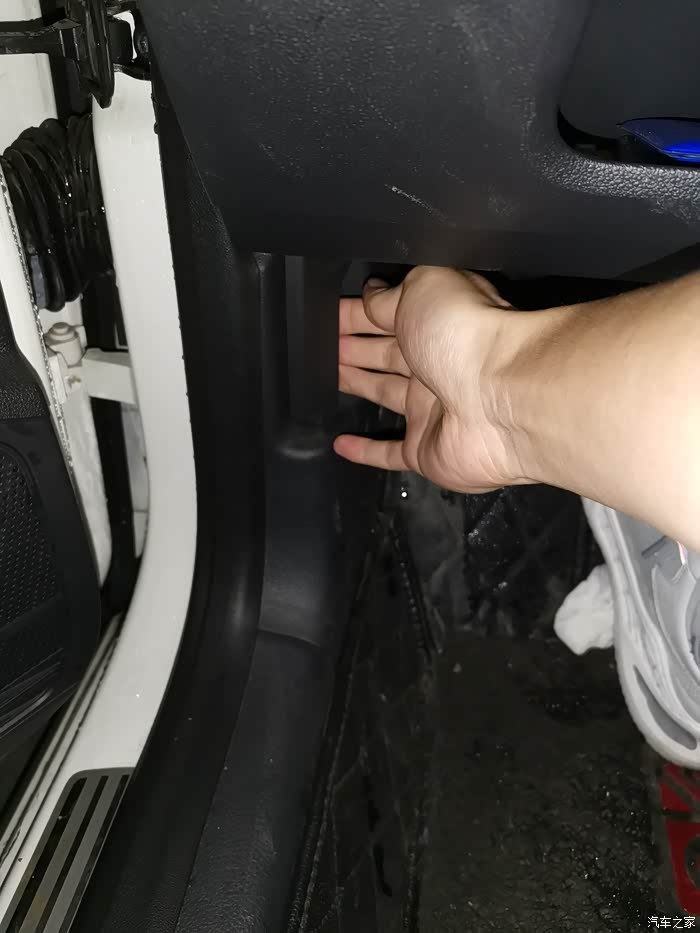

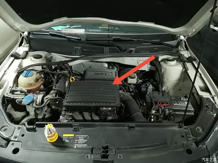

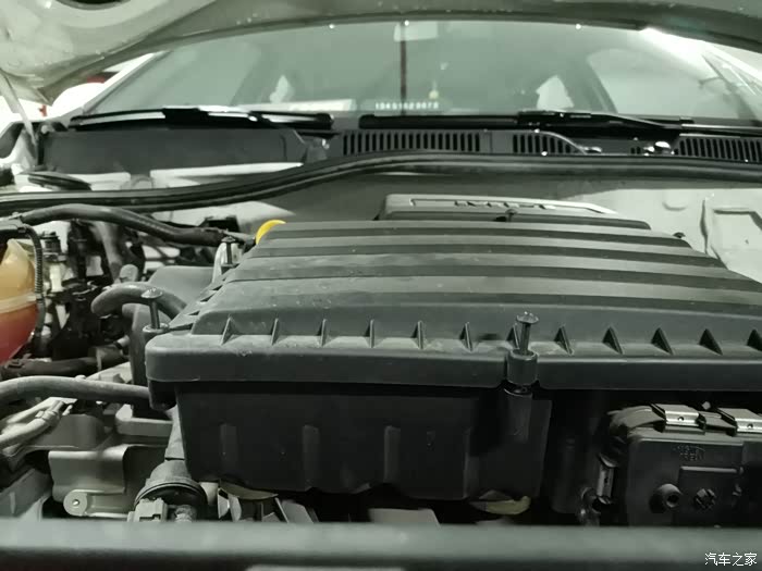

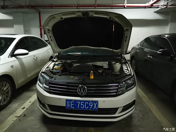

      先打开发动机盖,这个之前有提过,非常简单。

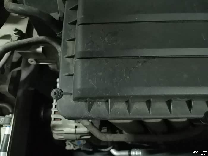

      打开发动机盖后就可以看到空气滤芯的位置了也就是发动机的位置

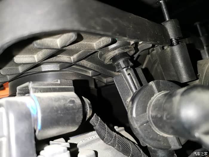

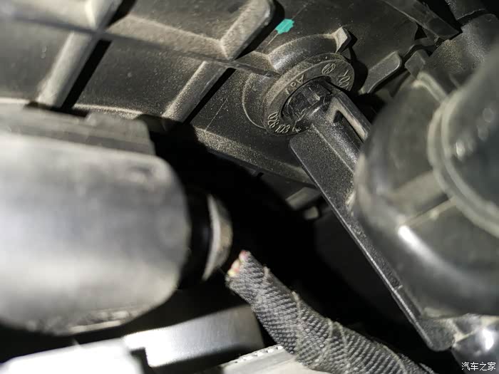

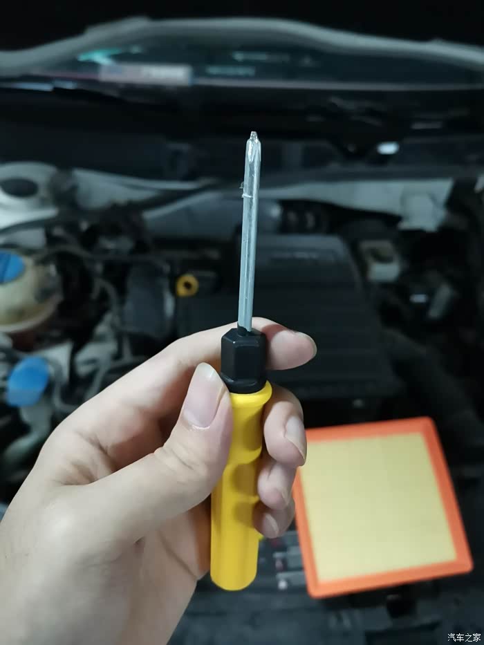

      固定螺丝是普通的十字螺丝,使用十字螺丝刀就可以打开,不需要其它特别的工具

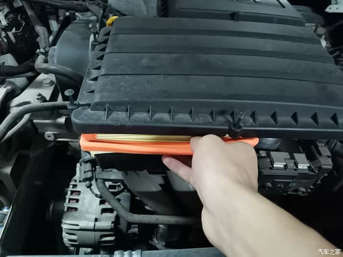

      在松下螺丝的时候要注意一下,螺丝和盖子是防丢失设计,螺丝不需要完全拧下来就可以打开盖子,在拧螺丝的时候用手试一下螺丝和底座有没有脱离就可以了。

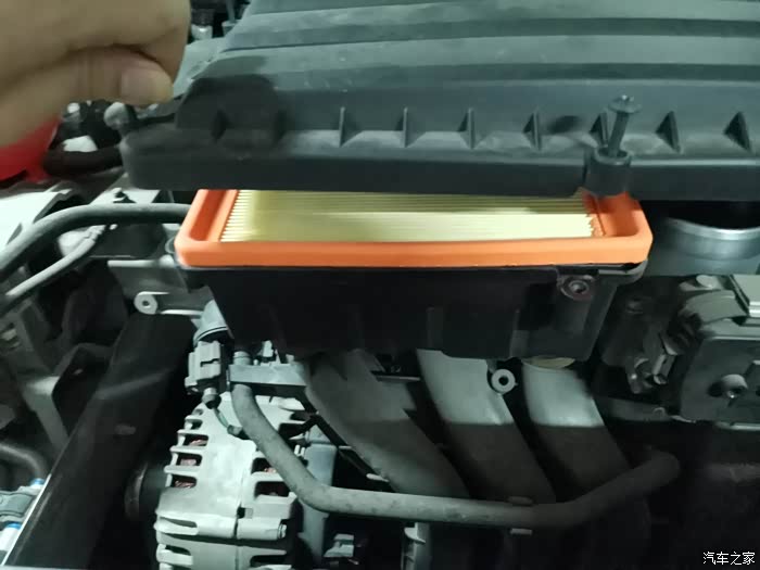

      把所有的螺丝都松开后打开盖子就可以看到空气滤芯了

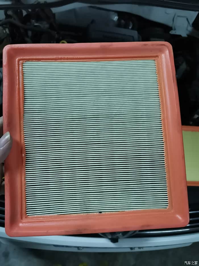

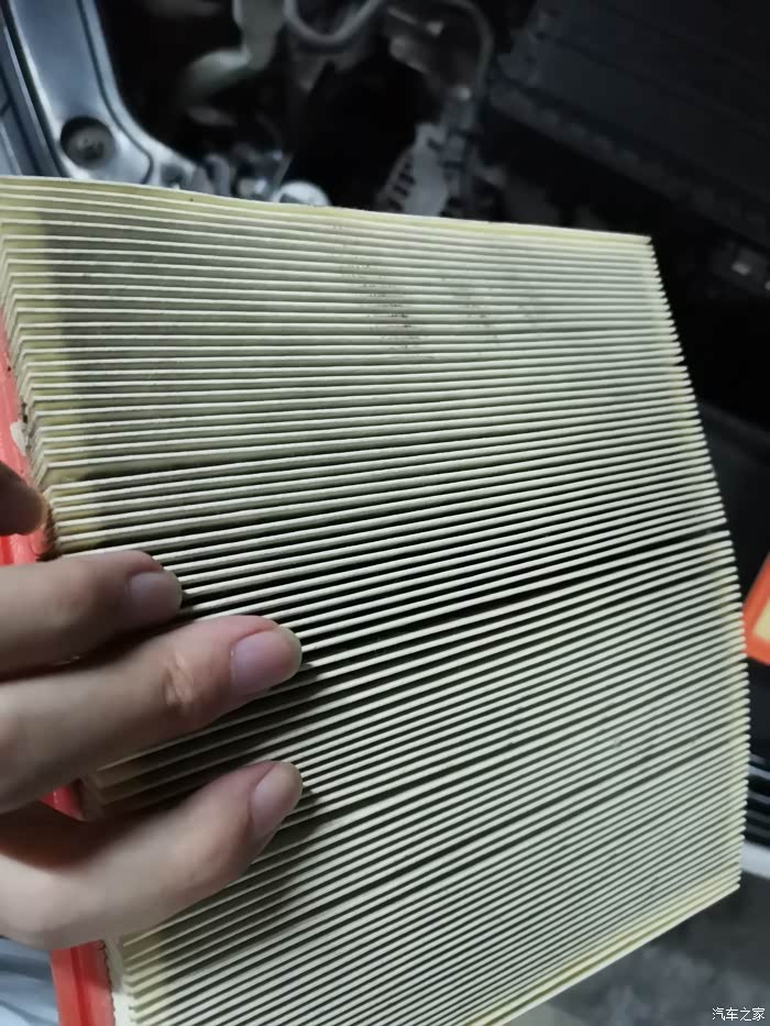

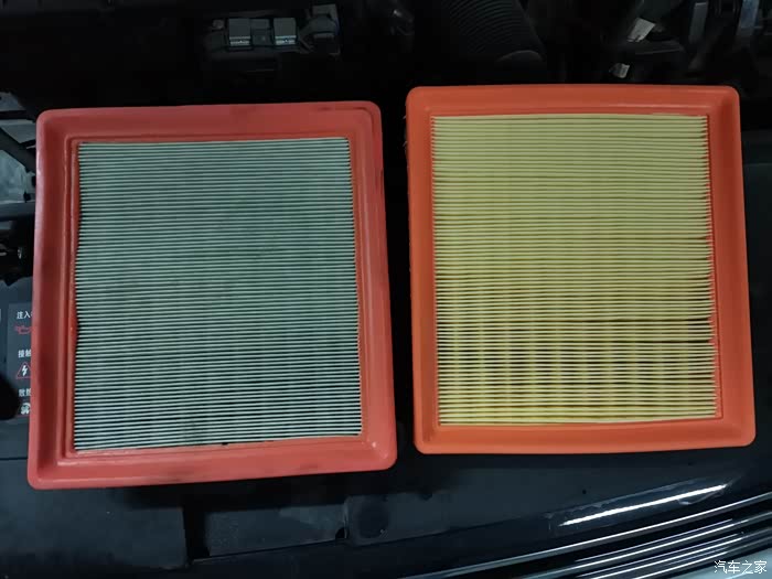

      空气滤芯看起来已经有点发黑,仔细看看上面都是尘土。
      把新旧空气滤芯对比一下,真是不比不知道一比吓一跳,这差距也太大了,心疼小白狼一分钟,看来发动机没少吃土啊
      新的空调滤芯直接装上去,只要把空气滤芯的位置放好就行,非常简单

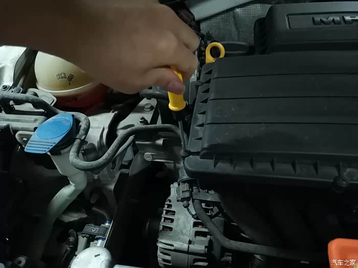

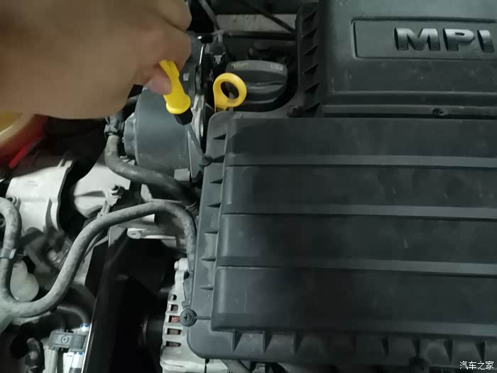

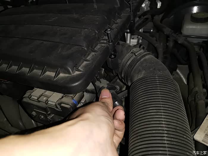

      装好空气滤芯后千万不要忘记右边的气管,由于它在右侧的盖子下面,很容易在安装的时候被忘记,在锁定螺丝前要先把这个气管安装到位,直接***接口处就可以。
      最后就是锁定螺丝了,先将所有的螺丝都拧上,不要太紧,最后再一个一个的把所有螺丝锁紧,这样可以避免有的螺丝漏上或者个别螺丝没有锁紧。
      这样空气滤芯就换好了,是不是非常简单?
