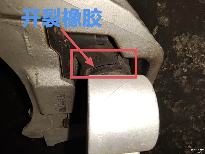

2017款新英朗1.5N更换机脚作业
症状:发动机抖动厉害,待车时候方向盘振动大

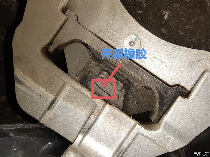

原因:发动机左右机脚橡胶老化,拆下来发现橡胶有明显开裂(未全断)
解决:更换左、右两个机脚(坐驾驶室左手为左机脚,右手为右机脚)
注意:如果后机脚有问题,直接掉起来,看下就好,一般问题不大
废话不多说上图,换完之后车内立马安静啦
废话不多说上图,换完之后车内立马安静啦

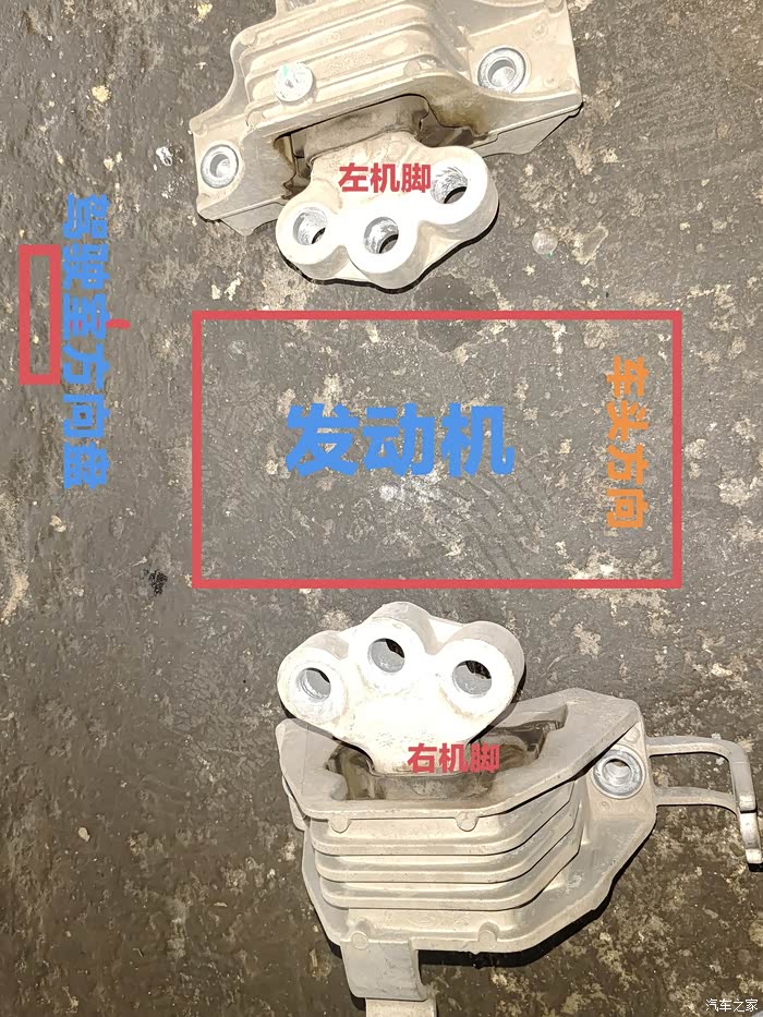

左右机脚区分图示
原厂开裂橡胶
开裂橡胶

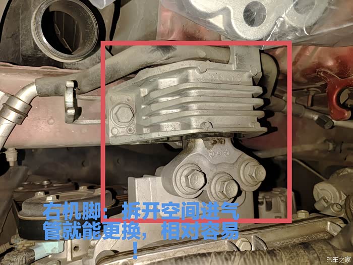

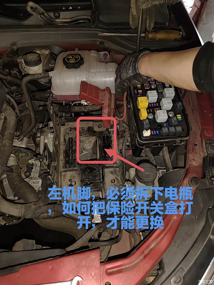

安装拆卸

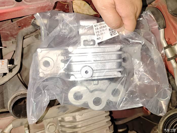

图示配件
新配件左机脚
