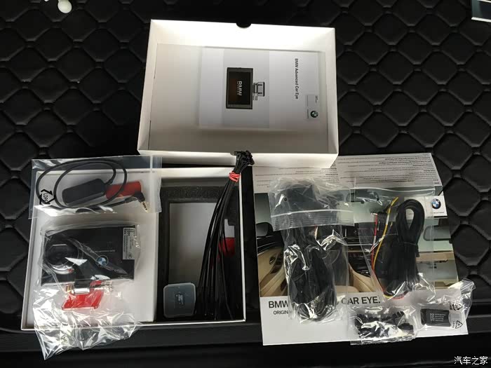

 宝马原厂行车记录仪,因能够方便的记录汽车行驶过程中的视频图像和声音而成为很多司机钟爱的“黑匣子”。睿眼为宝马车主量身定制的、无需外接电缆的专属车载记录仪,与诸多行车记录仪只能在行车时才发挥作用不同,BMW睿眼在驻车模式时也能灵活自动开启视频录制功能,清晰记录车辆状态,为一切潜在事故留存证据!

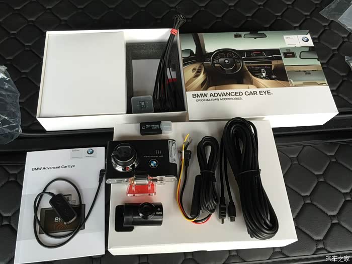

参数:
1、前置摄像头
2、电缆用于固定安装(板载电压)
3、后置摄像头,8米电缆
4、GPS模块
5、32 GB的SD卡,等级的MLC
6、微型SD-USB转接器
7、为前部和后部照相机额外粘合剂垫
8、安装时间大约1-1.5小时 不需要编程
9、摄像头:前置:分辨率1920*1080P,2.4M像素
10、后置:分辨率1280*720P,2.0M像素
11、CPU:800MHz
12、内存:256MB
13、SD卡:32GB
14、视频格式:AVI
15、输入电压:12V
16、运行温度:-40℃到80℃
17、存储温度:-30℃到80℃
18、记录模式:驾驶模式(永久记录),事件记录模式,动作侦测模式
19、记录状态:REC(无视频,只有声音),EC/VOICE(有视频,有声音)
20、特点:停车时自动检测车辆震动,如果震动高于设定值,自动开启事件记录模式。
21、制造商/品牌:宝马

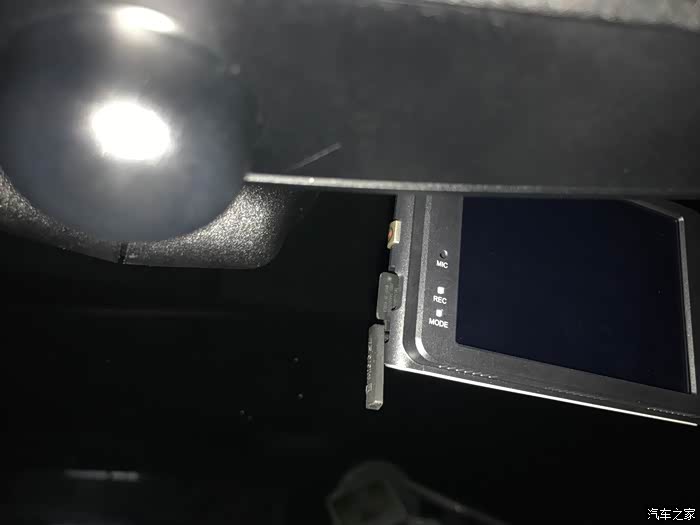

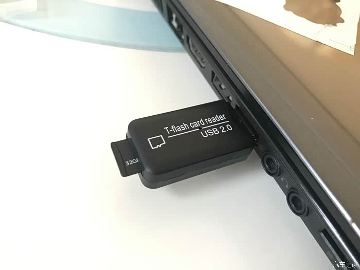

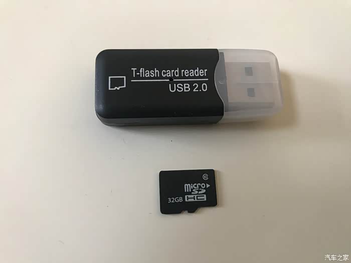

首先, 将记录仪主机里的SD卡取出,位于主机左下角位置,如下图:

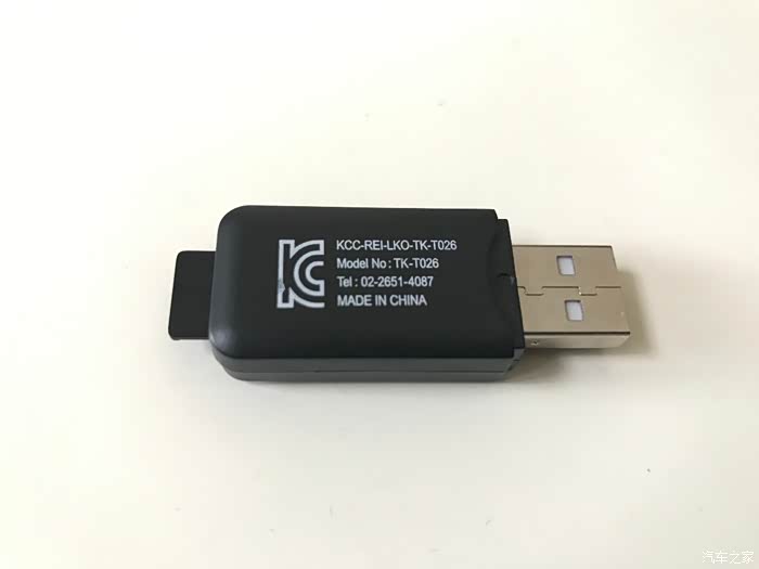

然后拿出原厂行车记录仪随机配的读卡器,如下图:

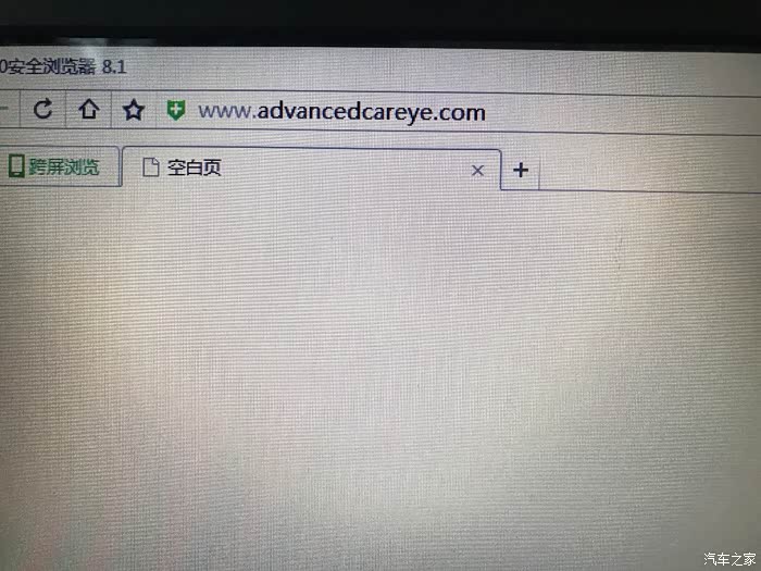

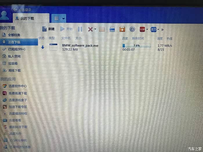

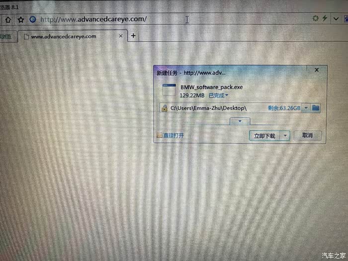

然后,去电脑上的浏览器登录:www.advancedcareye.com,即可下载升级所需固件:
回车会跳出下载界面:

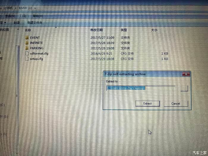

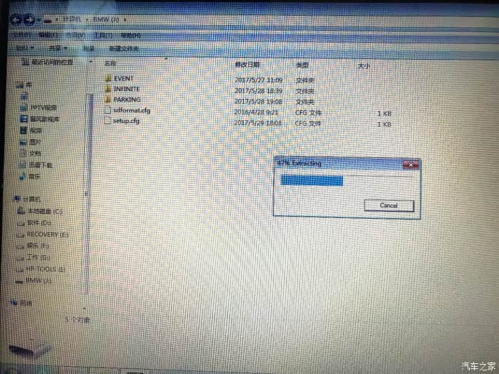

下载的是一个.exe执行文件,运行解压缩:

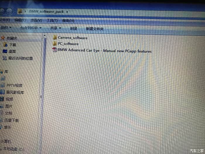

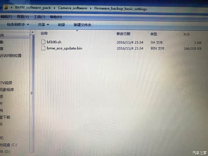

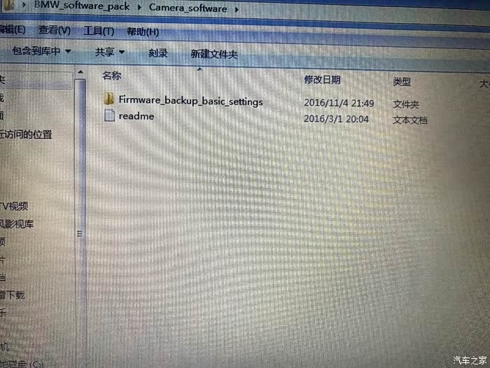

解压缩得到如下文件:
第一个Camera_software就是升级固件所需的软件:
就是这两个文件,copy到SD卡的根目录:

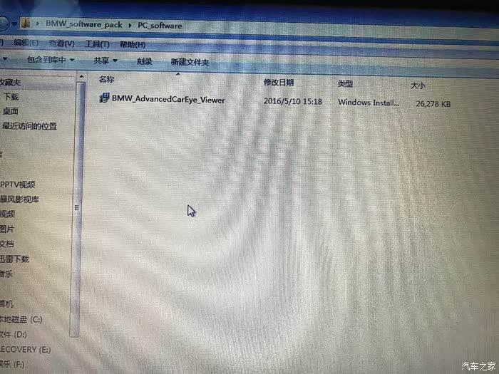

解压缩得到的另外一个文件夹pc_software,是电脑上查看行车记录仪录像的软件:
有需要的可以顺便安装在PC端。

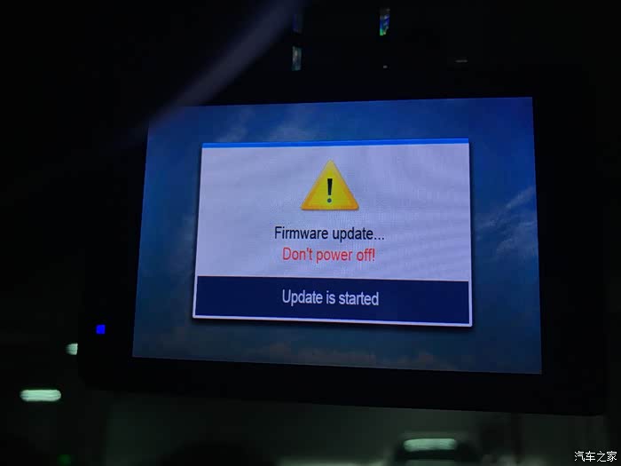

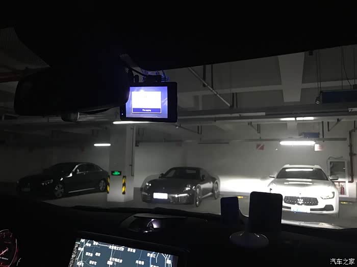

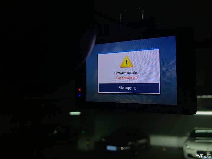

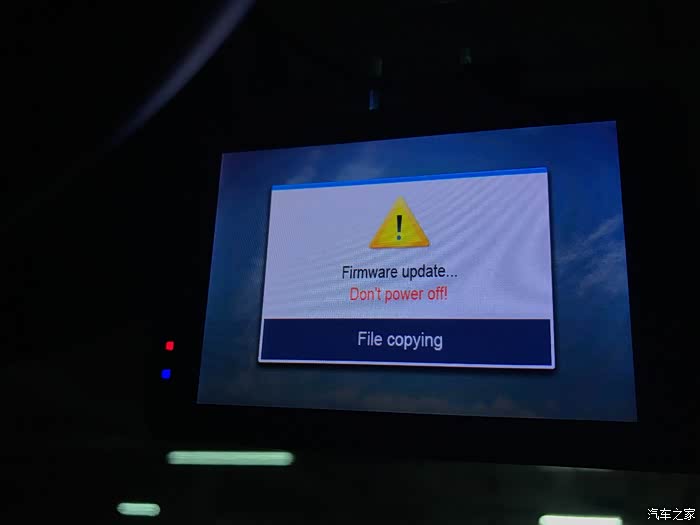

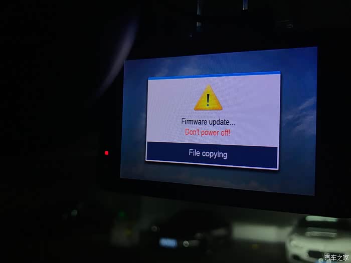

文件copy结束以后,即可将SD卡插回主机,并将车子处于通电状态(无需发动):

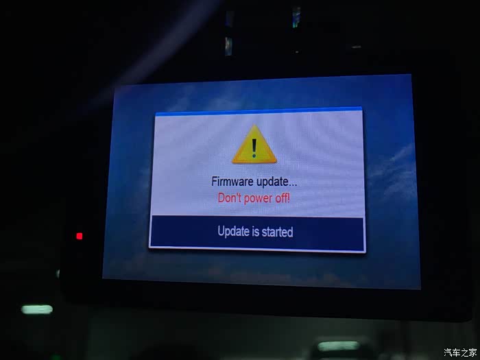

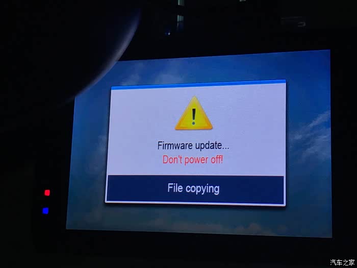

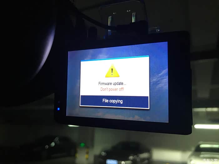

紧接着,会跳出文件拷贝提示,不需要做任何操作,系统会自动执行更新操作:
固件正在更新,文件拷贝中,请勿断电。
对面的911和玛莎真是让人口水啊
左下角的指示灯会闪烁标示正在升级固件中。
接近尾声。

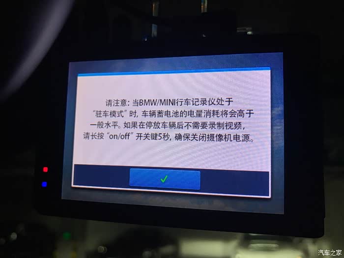

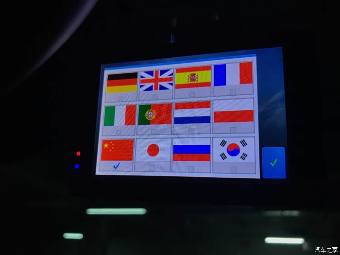

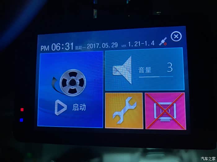

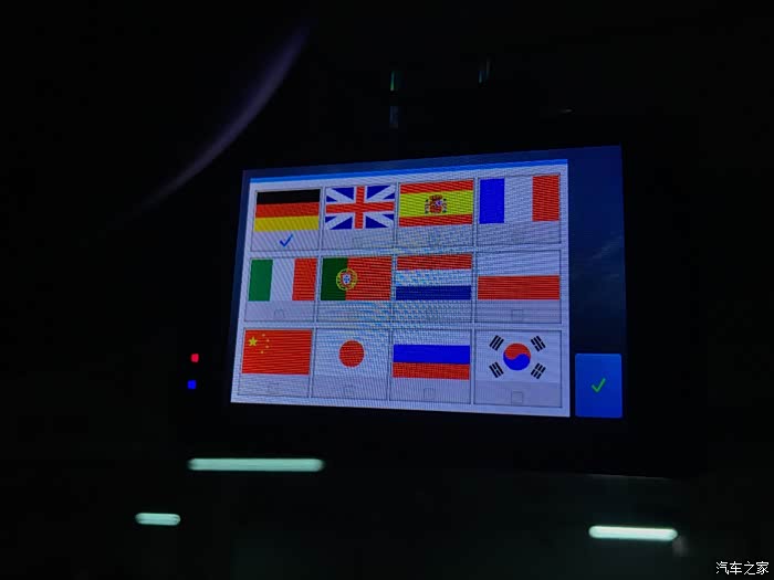

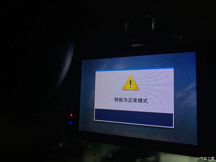

升级结束后主机会重启,总共历时4-5分钟,很快。升级完成后,会跳出如下界面:
选择五星红旗(简体中文)
确认打钩
确认OK

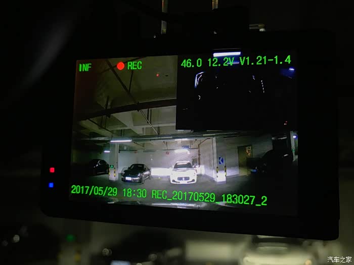

目前固件已经升级到V1.21。
升级固件以后,完美解决”为使动作安定,请格式化SD卡”的BUG,从此告别这烦人的声音提示,让它安安静静的为你服务。
