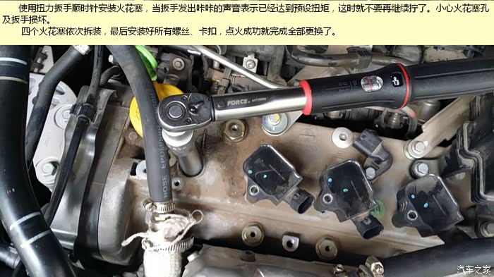

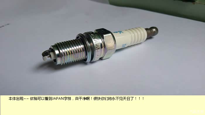

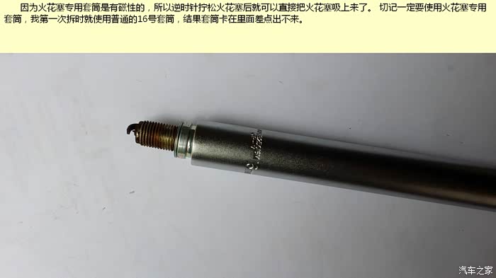

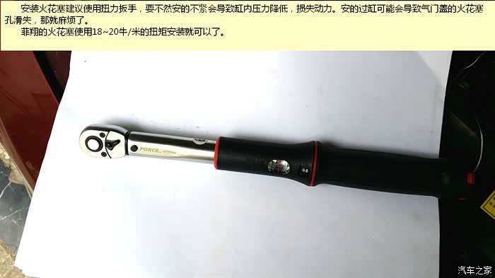

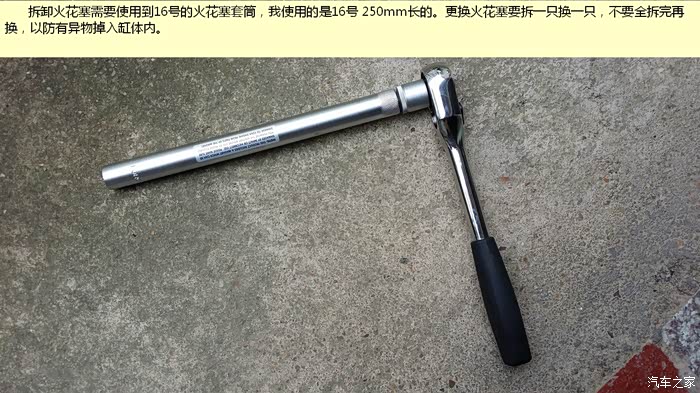

       本次使用的工具有,日本产 IKR9H8 火花塞4颗,16号火花塞磁性套筒一个,10号、13号套筒各一个,扳手一个,扭力扳手一个,电子内窥镜一条。火花塞的费用是320元包邮。

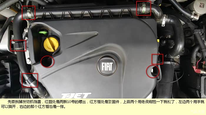

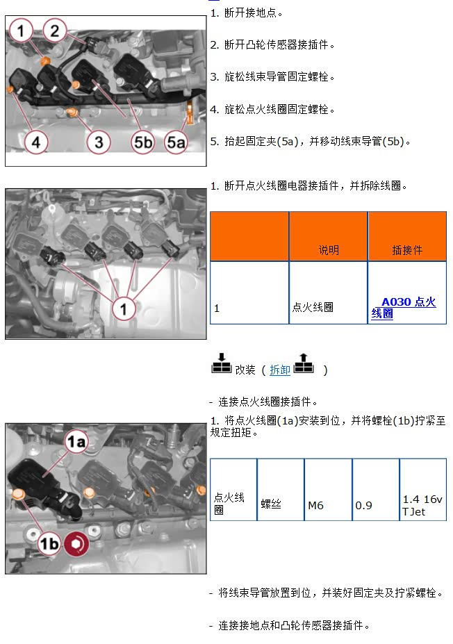

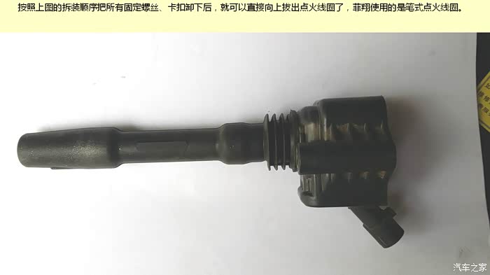

以下是更换火花塞的官方拆装顺序~~

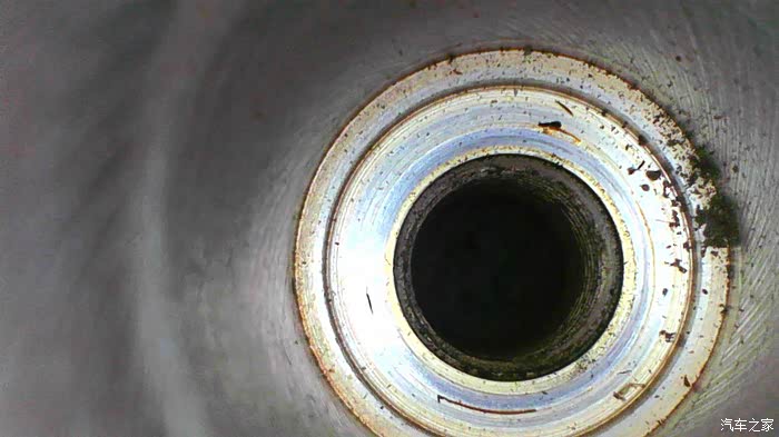

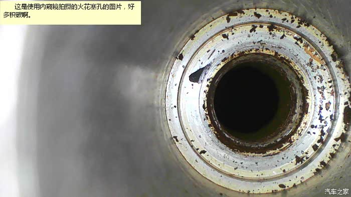

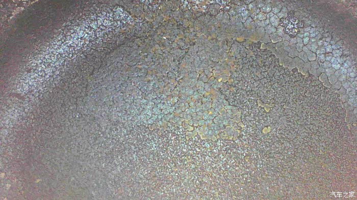

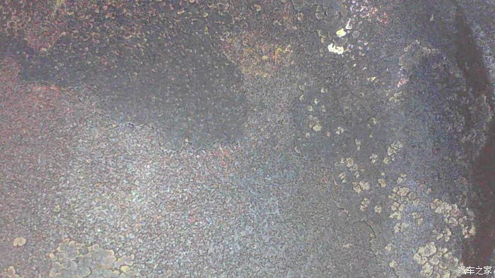

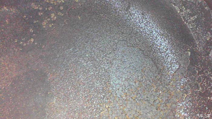

下面三张图是三号缸活塞积碳情况, 个人不清楚达到什么级别了,有请了解情况的XD多多指导。

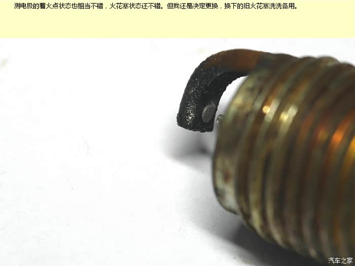

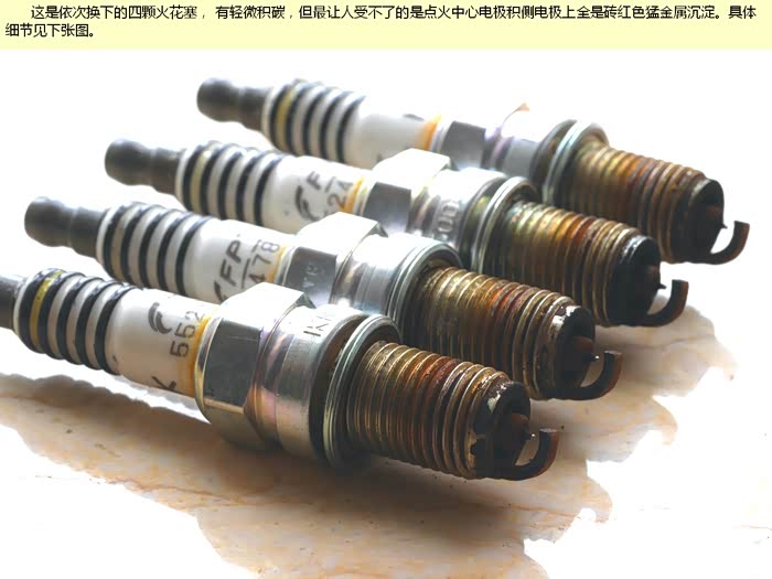

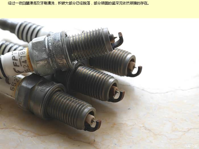

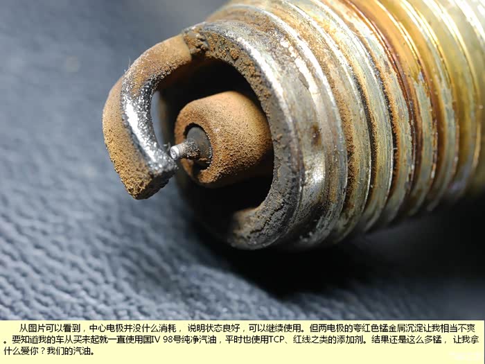

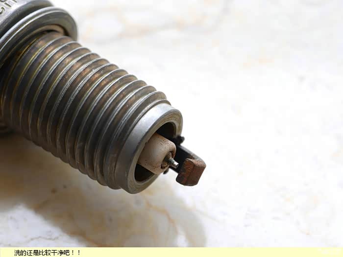

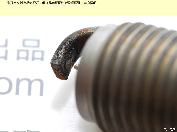

       换下旧火花塞后,我看到火花塞两电极状态还不错, 心想可能换上新的也不会有多少变化, 但实际感受是,感觉发动机相应更快了,提速的声音更好听了。
