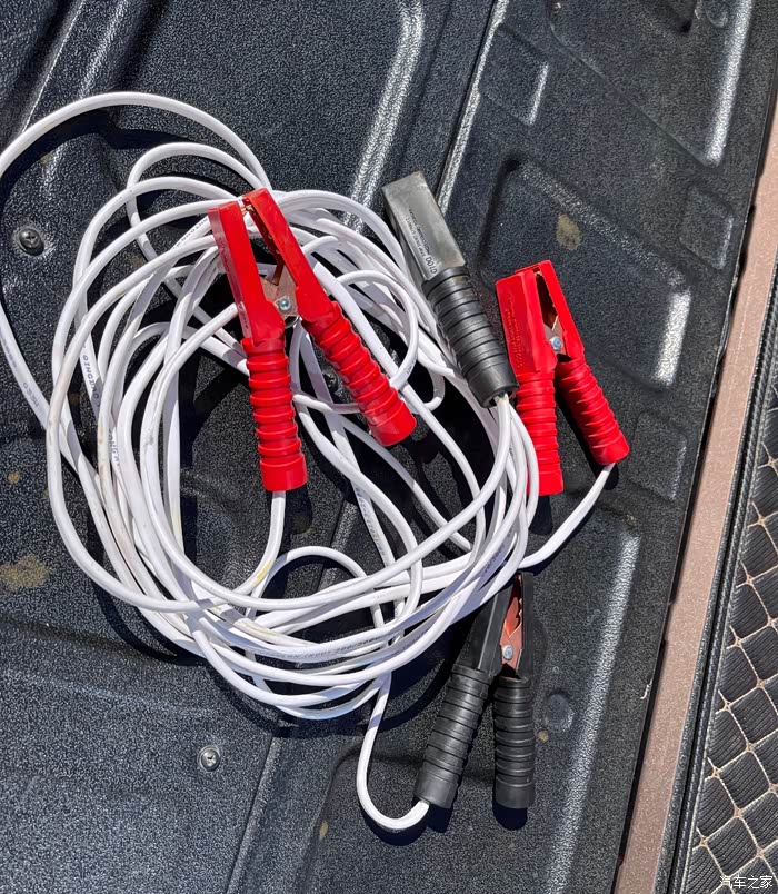

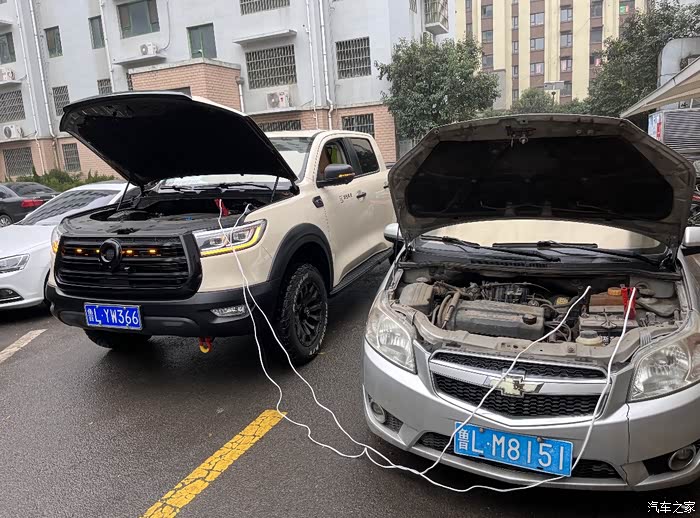

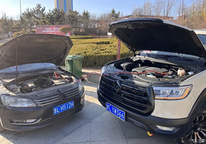

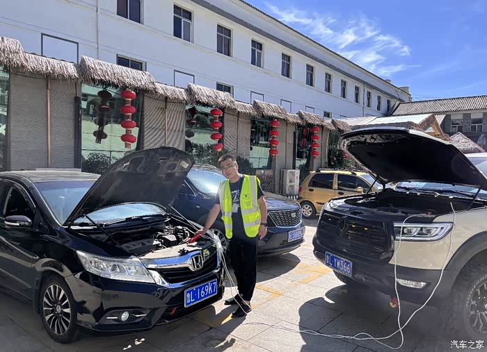

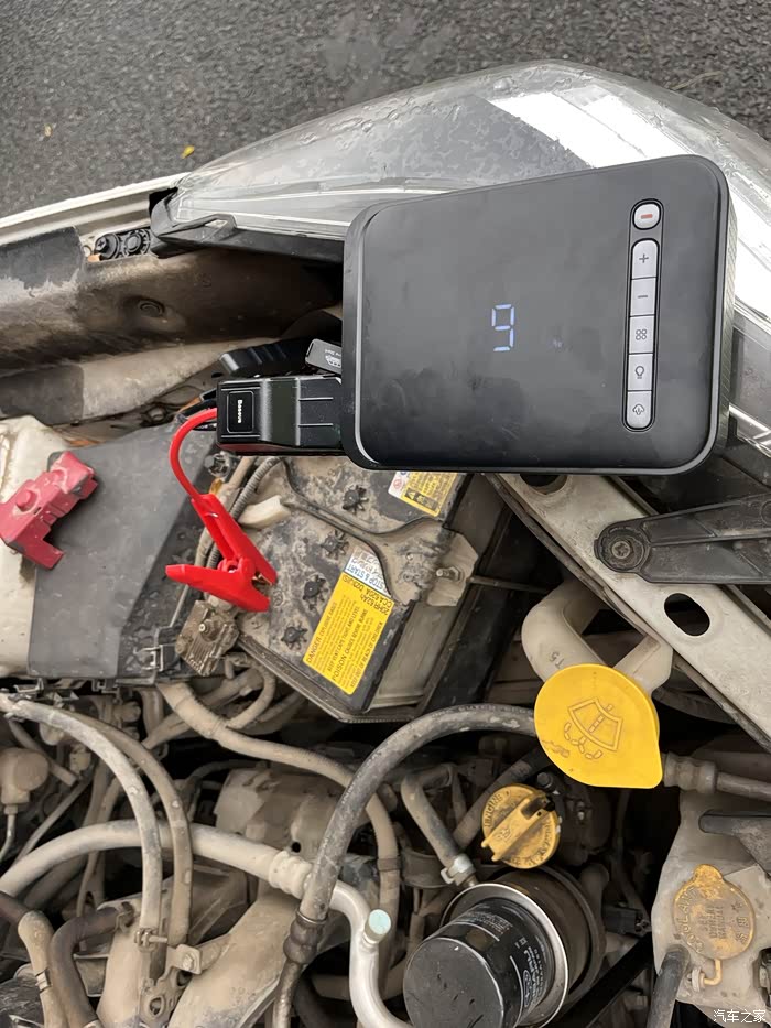

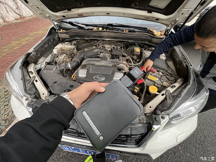

我们车子的电瓶连接线是分红黑两个颜色的,这个大家都应该知道,红线接正极,黑线接负极,先连接两车的正极,再连接负极,千万不要正极接负极,切记,否则瞬间电流可能烧毁电瓶的,甚至损坏车辆电子部件,那就得不偿失了。
当通电启动完成后,撤掉连接线也是要一根一根撤的,防止操作不当不小心而短路,要先撤掉两车负极,其次再撤掉正极,这个顺序不要搞反了,也就是说按的是先接正极,拿的时候先拿负极。

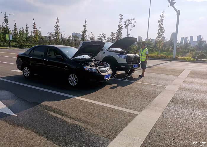

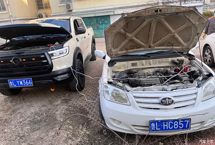

但是当电瓶连接线都连接好了后,没电的车还是启动不了,那么可能没电的车辆亏电太严重了,要等一会儿再启动,也可以检查一下连接线是否接好,当最后一根连接线接到负极时会产生电火花的,如果没有火花那说明连接线没有接好,也可能是搭接的地方有锈蚀,换个地方重新连接就可以了。

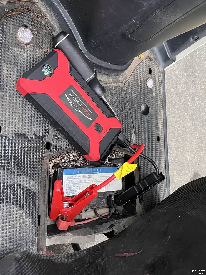

救车辆正极对正极负极对负极,切勿接反,搭电电瓶为12v,只能适合搭电小型轿车越野车等车型,当然要是大型汽车是24V的,我们长城炮自带电瓶是救援不了的,需要用专用的搭电宝来搭电了。
