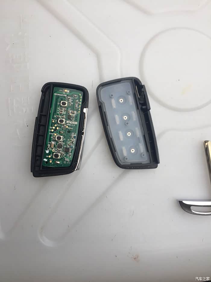

我是配合用指甲抠这个缝隙,很轻松就可以打开锁匙
打开模样

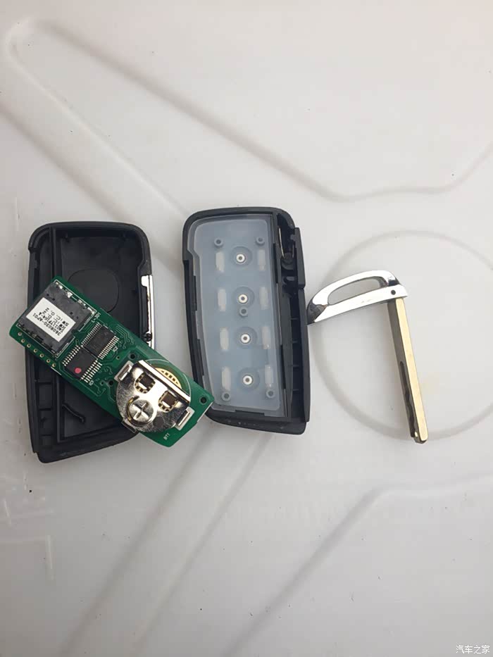

两半,只拿电路板这边,取出电路板,电池在反面
取出电路板反过来就可以看到电池

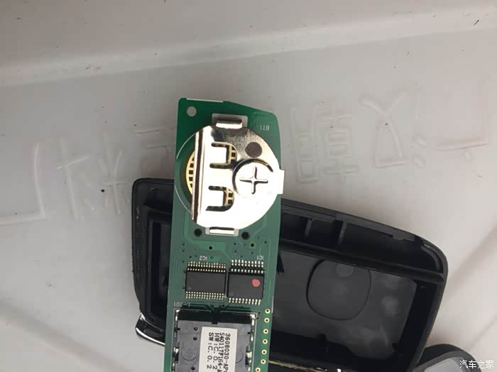

新电池取出直接把有+号一面朝上,电池有正负级之分,别弄反了
特写电路板也有正负标示

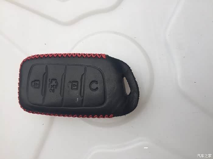

这锁匙套用了一年了质量还不错
