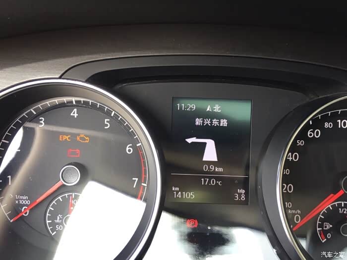

这个是导航

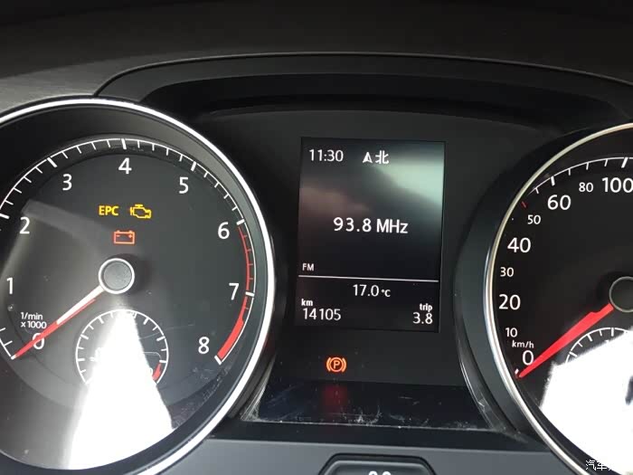

收音机和音乐
接下来就搞不明白了,刚切换完电台和歌曲能正常显示,大概2秒以后全部变成“unknown”,不知道什么原因,知道的大神还请告知怎么解决。(目前没再出现,初步判断是原歌曲名字、专辑等字数太多,后来把U盘卸了把所有歌曲信息重新编辑解决,同时考虑仪表盘重启也是这个原因)

这个是导航
收音机和音乐
接下来就搞不明白了,刚切换完电台和歌曲能正常显示,大概2秒以后全部变成“unknown”,不知道什么原因,知道的大神还请告知怎么解决。(目前没再出现,初步判断是原歌曲名字、专辑等字数太多,后来把U盘卸了把所有歌曲信息重新编辑解决,同时考虑仪表盘重启也是这个原因)至于电话功能,目前就只能呵呵了,如下图,一直转啊转的

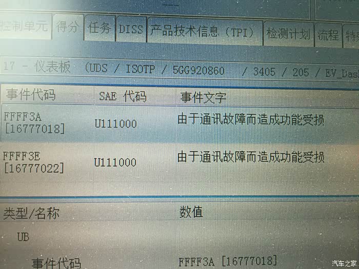

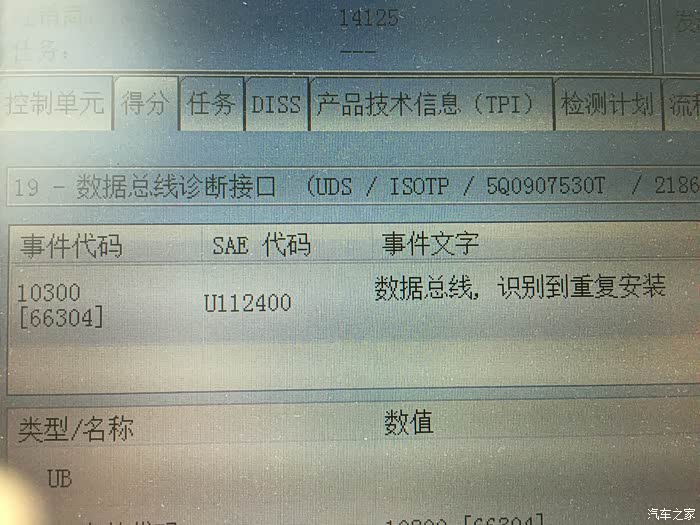

今天没事用ODIS测了一下,有三个故障码
1、数据总线重复安装,未编码。这个应该是安装237A都会遇到的吧?(手机拍照光线不好,见谅)
2、开通音频、导航后仪表盘故障码,把这两个功能关闭后故障码消失。
