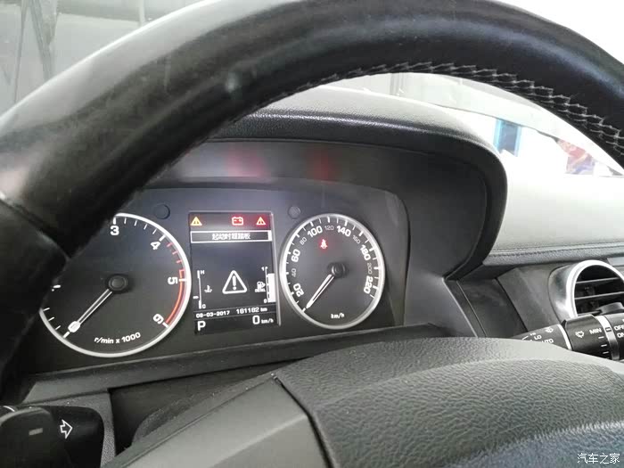

这车是14年年初买的18万公里,小保养,底盘过减速带一直有异响,本想着换下支臂总成,服务小伙子告诉我可以换胶套,能省不少钱,觉得挺好,正好加上有时间,看图。
公里数181000

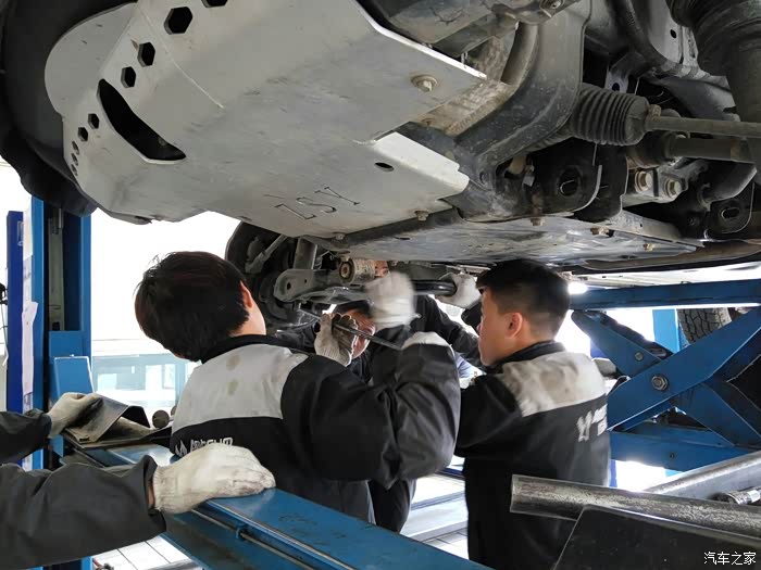

修理厂拆右侧悬挂,
原厂的胶套,师傅说球头没坏不用换。

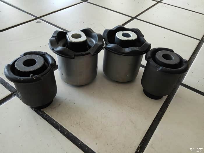

拆下来的下支臂,保养件,还有新的胶套。

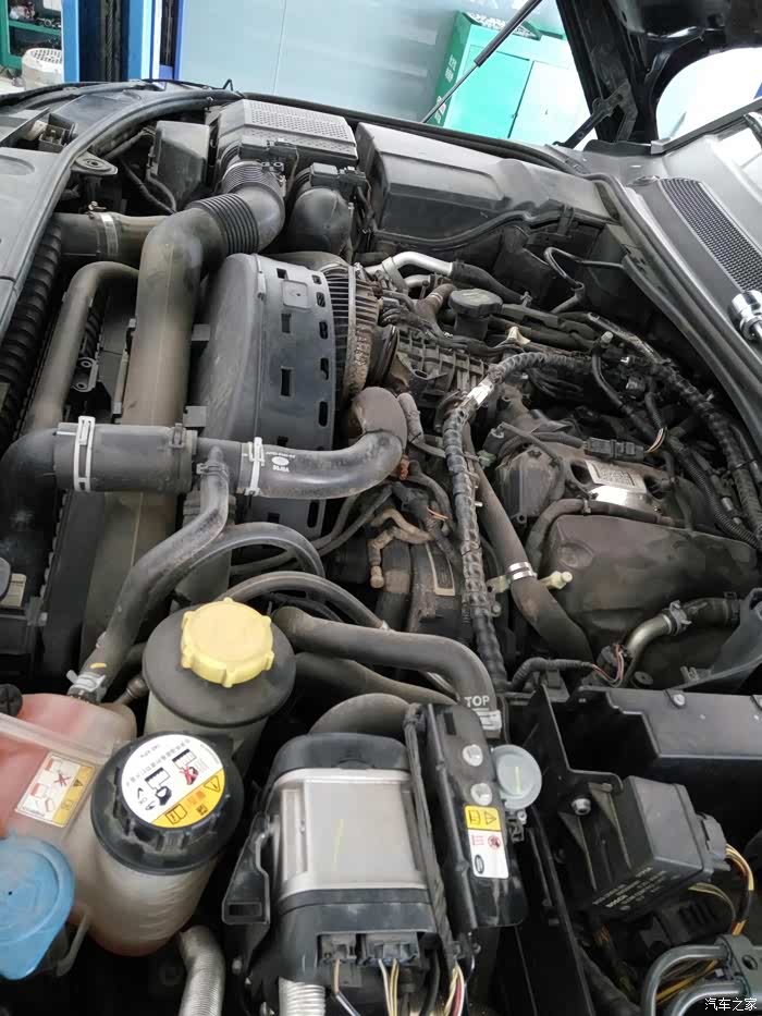

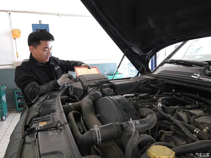

发动机舱,柴油车的发动机舱总感觉挺脏的。
小帅哥装空滤呢

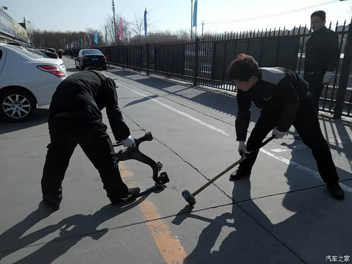

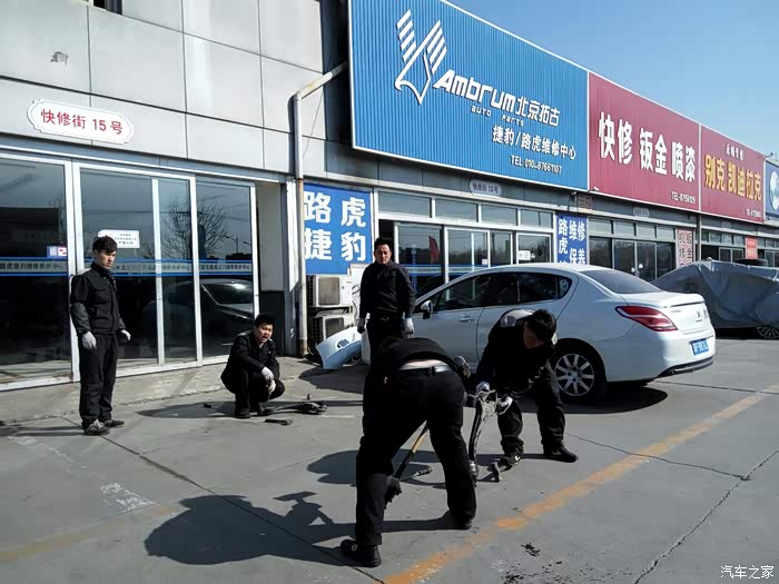

可以说这个活不是太好干,就是砸胶套,和师傅聊了聊是不是有什么专用的工具,师傅说工具有但是没有好用的,在加上换胶套的车少,很少用,还是用大锤方便,2锤搞定。
一个已经完事了,第二个接着来。

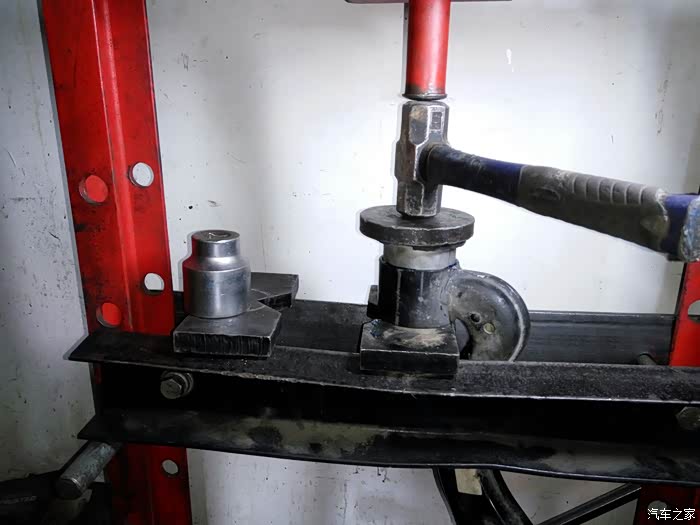

把新的胶套用工具压上。
