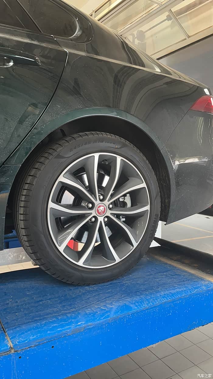

高速行驶B柱异响,日常行驶颠簸路面车身异响
上架子各种拆解
去4S店从早上九点修到下午七点,心一横,各种拆车,然后拆掉一个部位就去上高速实验。拆开了B柱、天窗、下侧裙,胶条、地盘护板,终于发现问题所在。废话不多说直接上干货。
1.常见的B柱异响:根本不是B柱的问题,而是左侧地盘护板在高速上震动传导到B柱上导致的。实验中拆掉下护板,立马消失。目前再想办法如何处理下护板。
2.车身内的异响:拆掉四个门框的胶条,清理里面的灰尘,再装上,立马消失。
以上本人亲测,希望对车子异响的车友有帮助!
