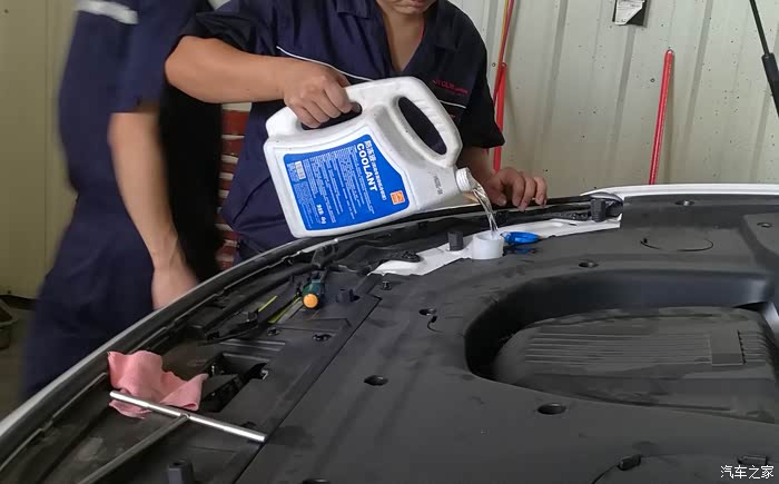

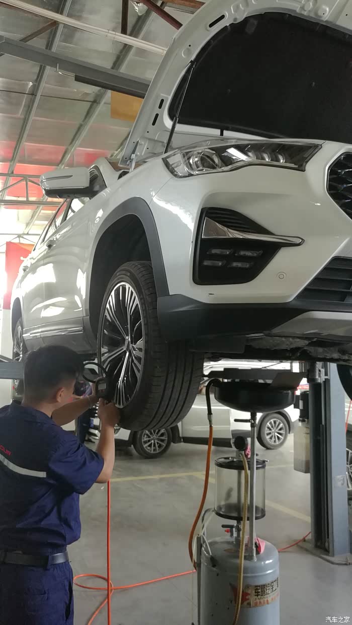

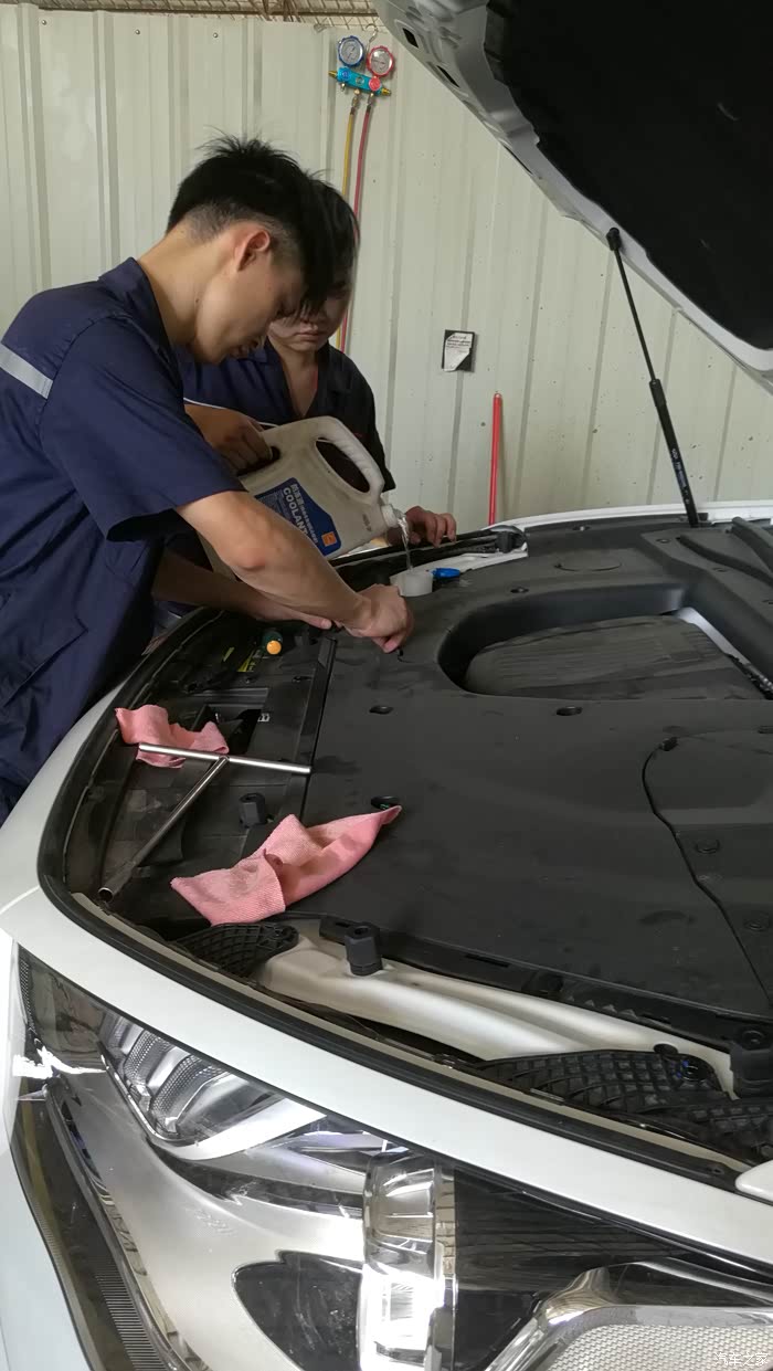

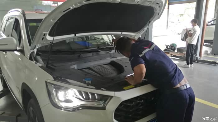

当天早上出发,中午11点15分左右到达市里唯一的捷途汽车售后服务中心,与客服靓女简单做了保养登记后,就直接交车进厂做保养了。这家捷途汽车售后服务中心位于市区里面,交通方便,汽车导航可以直接导到终点。只是无论从外观上看还是厂里面的的布局都显得有点儿简陋。客服靓女蛮热情,端茶递水,服务周到;师傅们做事有条不紊,手脚麻利,动作娴熟,只是感觉有点不太爱理人,而且在做保养时也没有完全按照操作规程进行操作,比如在对车子保养时没有给车子座椅穿上保护衣,更换机油时没有给发动机仓及前挡裸露部位盖上干净的保护垫进行保护……等等,车子进厂后直接上机位,打开发动机仓后直接就拆机仓遮挡板,拆油滤,放机油,放机油过程中还对车子轮胎进行了胎压检查补气,放完油后给放油螺栓换上了新的密封圈并拧紧,换上新油滤后就开始加新机油,4.5L一桶的加完刚刚好。还检查并清洁了空气滤芯及空调滤芯,最后师傅提了一个有点儿脏的桶(上面明确显示着是发动机冷却液)给车子玻璃水箱子加了点液体,当时我问了一下师傅说是玻璃水,但个人当时看到的感觉像是自来水,并不是专用玻璃水,玻璃水不应该是发动机冷却液的桶装的吧??!!首保的整个的保养过程大概也就不到一个小时就全部完成了,发动机仓盖上和前档面板上还有点儿油污也没有擦拭干净,车子保养完成后也没有给我清洗一下车子(其他来保养的车子也是没有得到洗车服务),唉,只好自己动手清洁擦拭干净,感觉这里做的保养有点儿马虎啊!!!

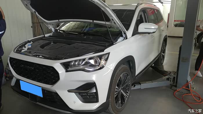

进厂首保上升降机

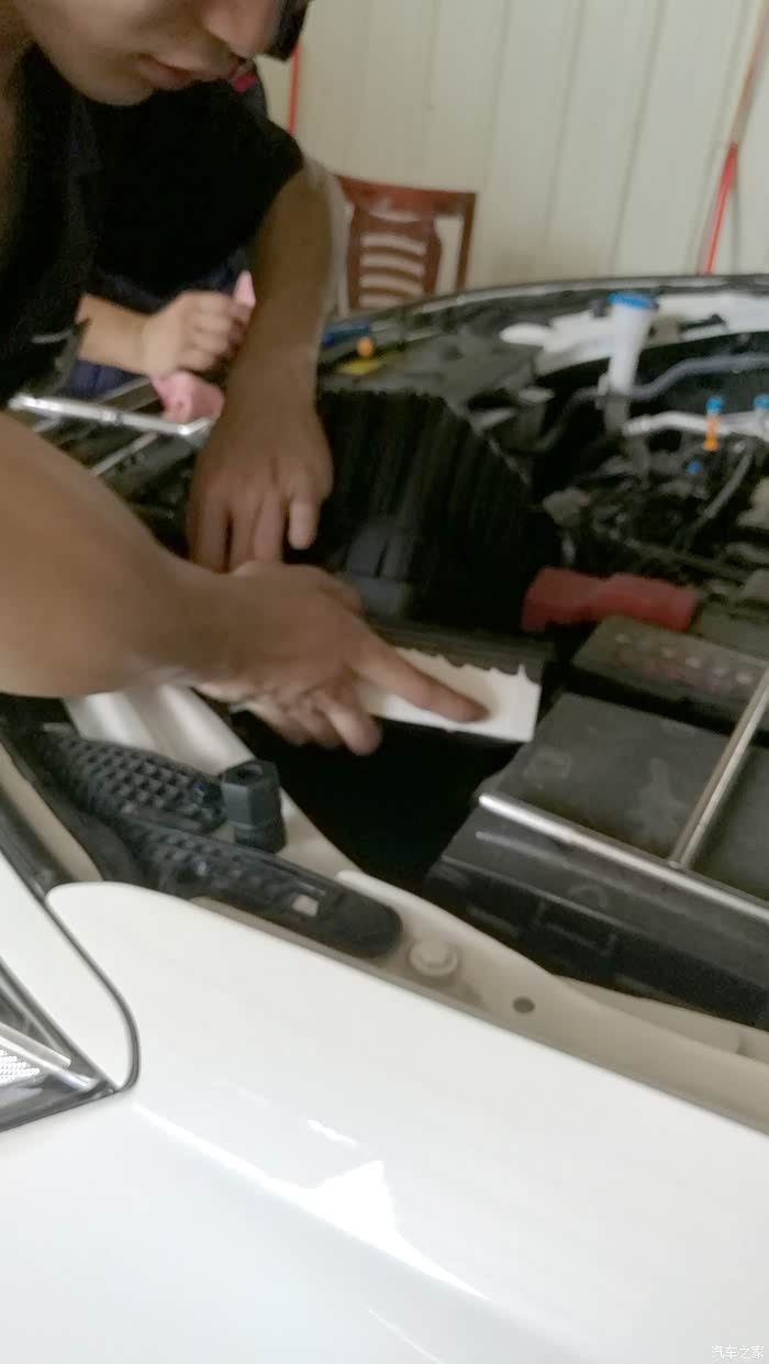

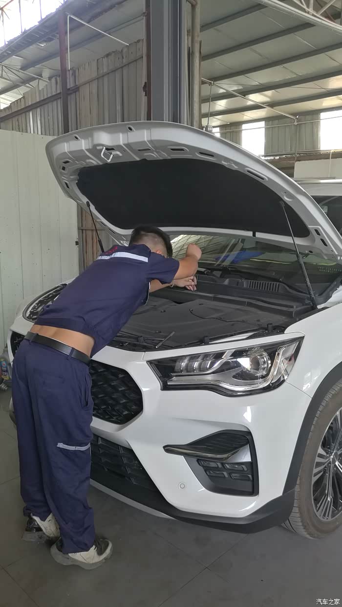

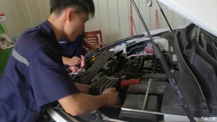

开始拆机仓保护盖板

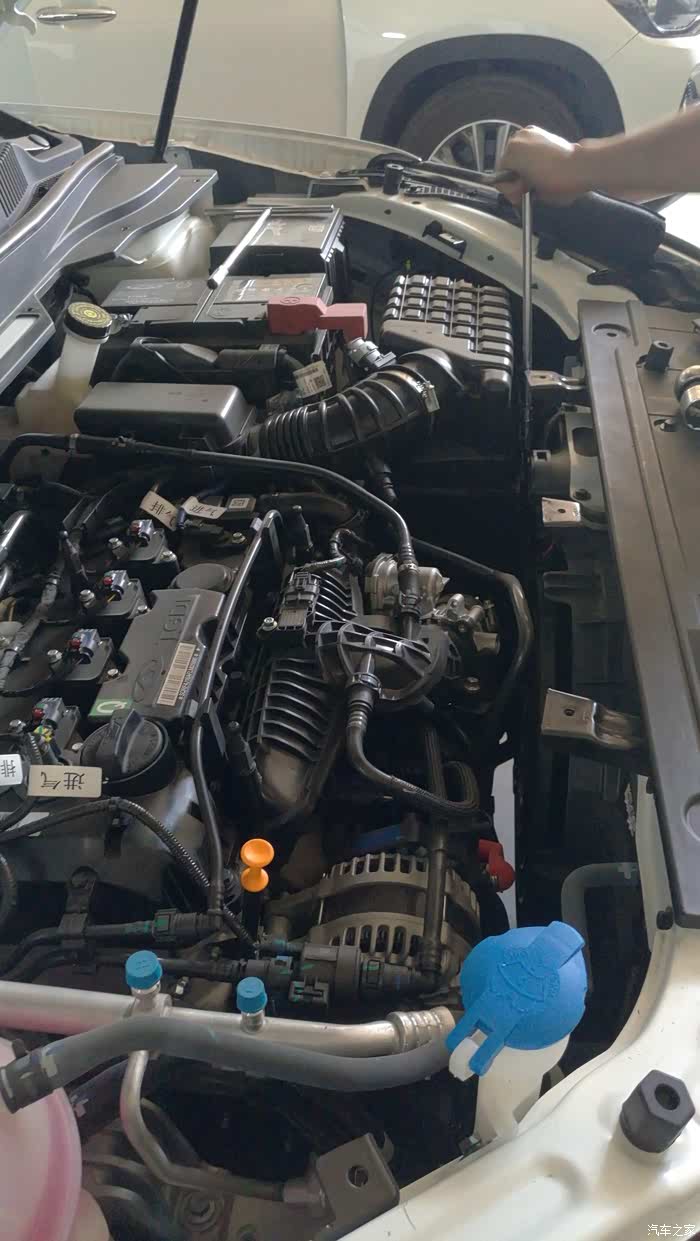

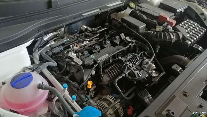

发动机仓内部一览无余

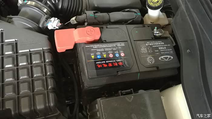

标配骆驼电池12V70AH

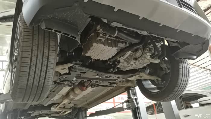

车子升起后可以清楚看到发动机及底盘

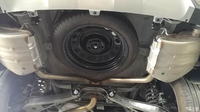

备胎,安放在车辆尾部行李箱底下

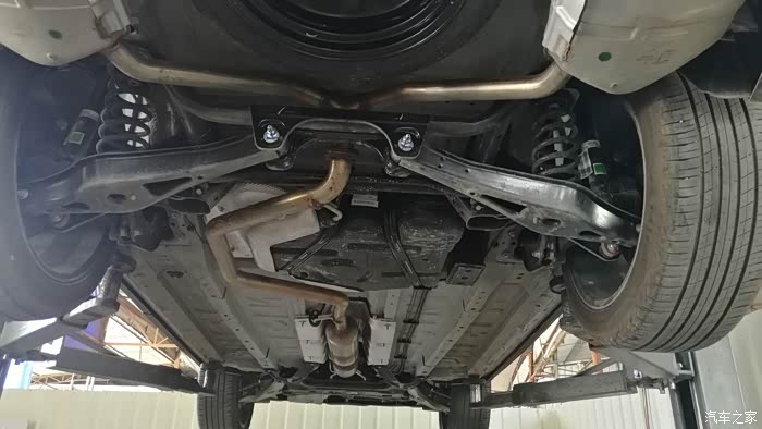

从车辆后面看底盘

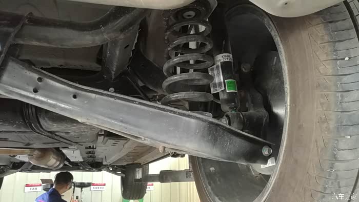

避震

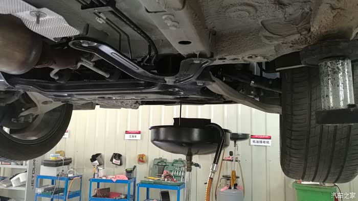

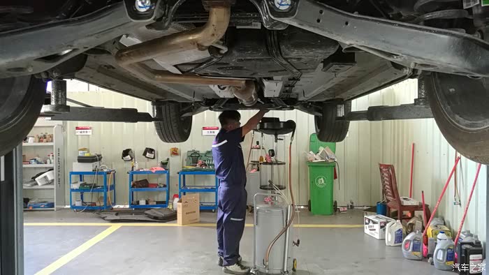

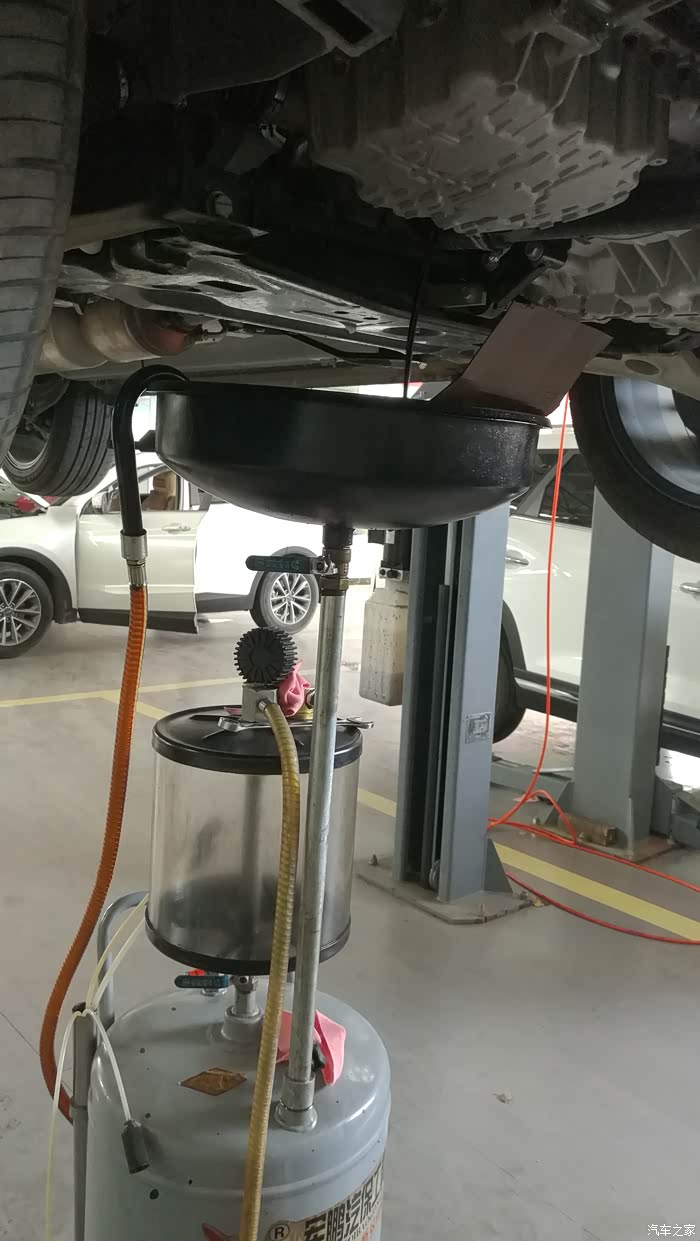

开始放机油了
检查胎压并补充气压

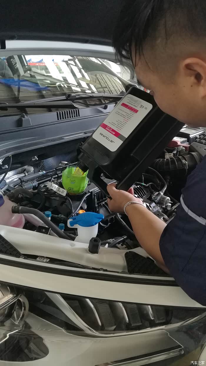

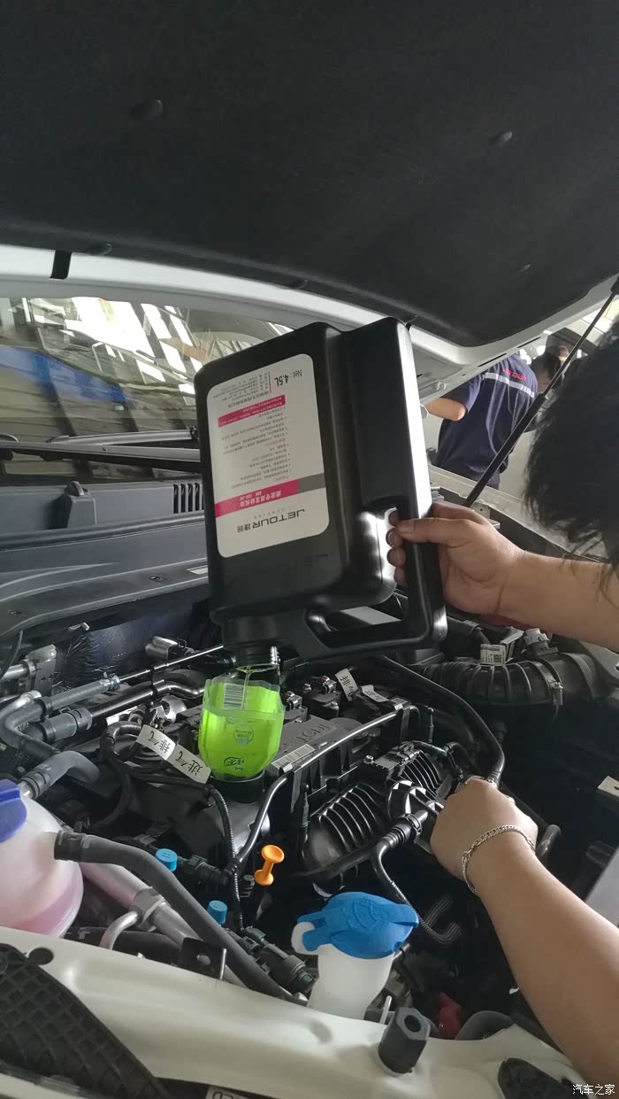

加入新机油,标注捷途专用,首保我还是更换的矿物机油,5000公里或六个月更换,让车子继续磨合一段时间,待二保时再考虑更换全合成。

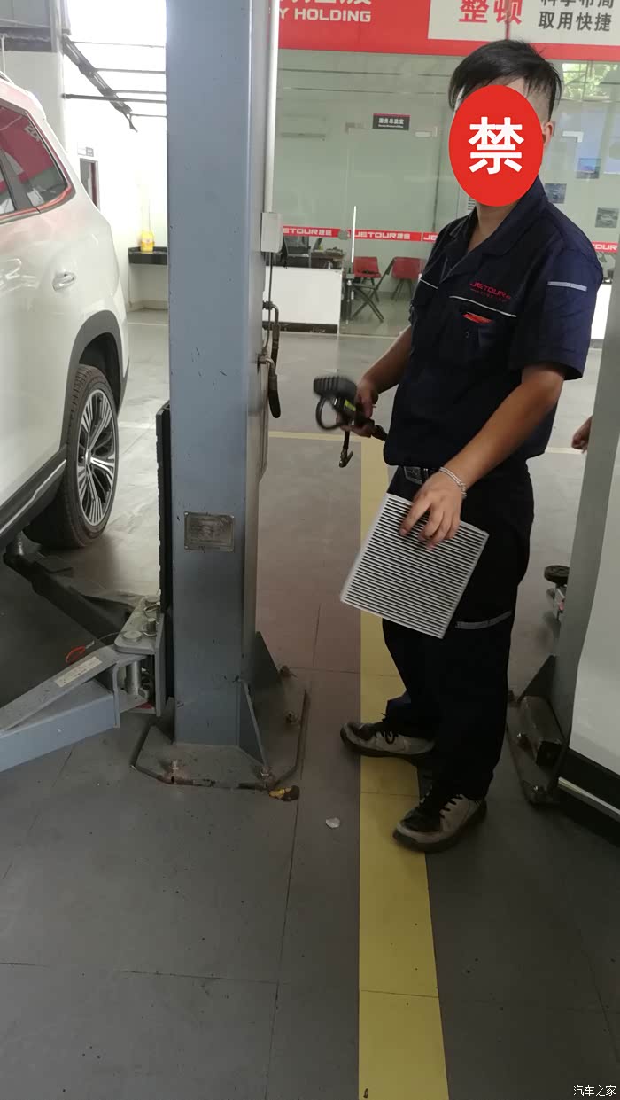

检查清洁空滤
清洁空调滤芯

补充玻璃水。大家注意一下图中塑料桶上的文字——发动机冷却液!水是白色透明的,问师傅,说是玻璃水,但我觉得应该只是自来水!!!
