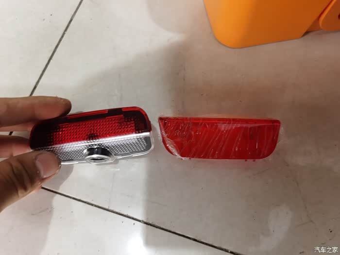

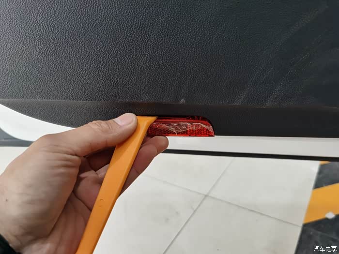

打开车门第一步需要找到固定门板螺丝的位置,凌渡车型全系列没有照地灯或者迎宾灯只有反光壳警示作用需要加装线束以及带有照地灯的总成
迎宾灯所在位置拆卸方法也是使用翘板拆卸即可
用翘板依次从照地灯上方向下翘

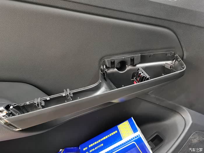

同样固定门板螺丝位置在扶手位置,利用翘板拆卸扶手拔掉插头这个不用担心故障问题,在安装回去不会产生故障码

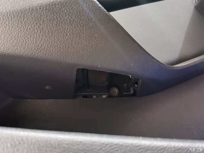

门板固定螺丝为两颗另一颗在储物箱上方位置又一个小护板用翘板拆卸下来即可发现

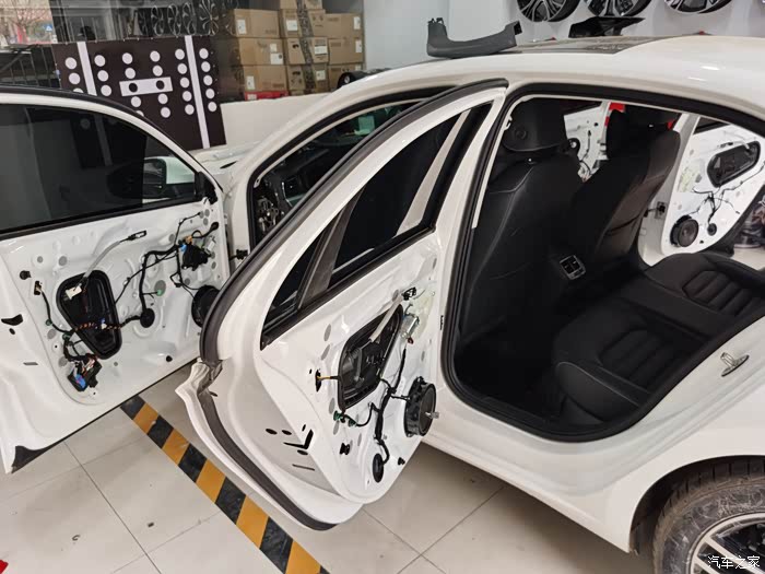

依次用翘板把门板卡扣打开拔掉门板插头以及线束即可拆卸下门板,门板内侧全貌
四门都采用同样方式固定螺丝也是一样

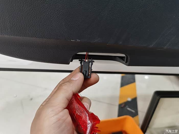

照地灯需要的线束插头都采用原厂插头 均有大众奥迪标志性
线束接至模块插头5 16位置,可以收藏 这是重点 直接对插模块插头模块插头上面有编号

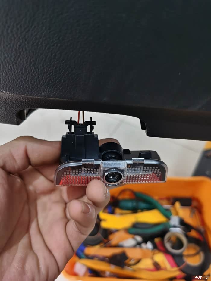

预留插头从照地灯穿下来插入照地灯
照地灯对比 有了驱动板跟照地灯同样起到警示作用还有了逼格的照地图案

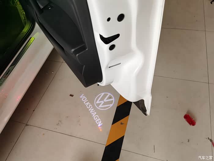

对好方向直接对插

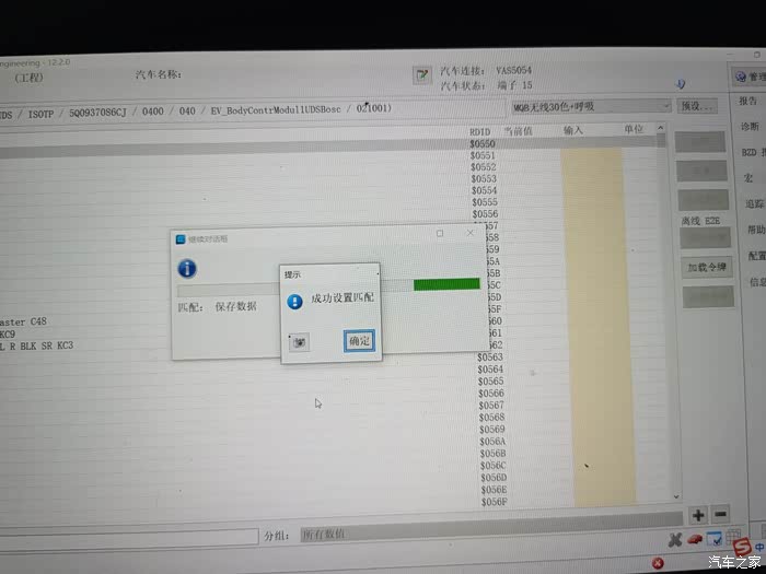

编码激活进入门板模块单元第三编码选项开通激活主驾驶副驾驶在副驾驶单元开通同样方式

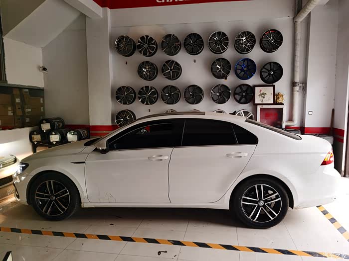

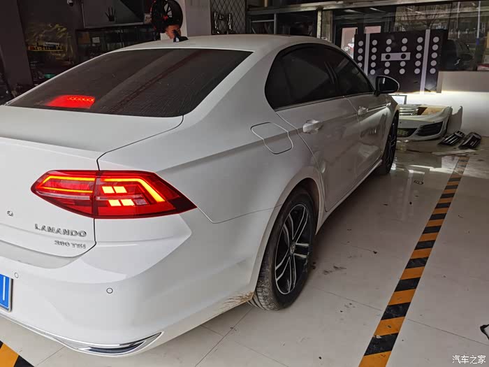

最后安装效果

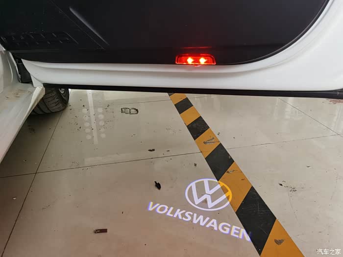

同样带有警示红色灯跟迎宾照地灯的作用
最后完美收工!小改装大收获.
