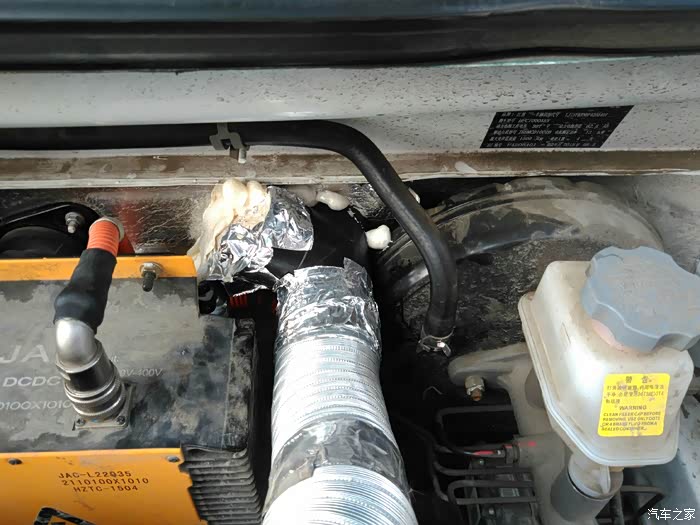

观点就不多说了,专题说说电动汽车取暖问题,目前除了高级电动汽车,目前取暖都是ptc电热原理,我们的车质量是只加不减的,电量随温度只减不增加的,所以综合汽车之家测试,以及车友一些论坛留言,电动汽车在冬季也就是理论续航一半里程,汽车之家@李想开发未来汽车,他说了电动汽车不管用的什么电池,冬季续航综合空调用电后里程打5折,所以大家不要各种自虐极限里程,我敢说我改了燃油取暖器,同型号同温度使用我的综合续航多30%,如果你用车里程很少就不用自找麻烦,如果和我情况相似住在郊区,上下班往返100公里左右(单程50),我相信你就明白我的心情,没人愿意看着低电量灯开车,也没人愿意寒冷中硬挺(小心冻挺)。字就不多打了,后面回复,看图说话。

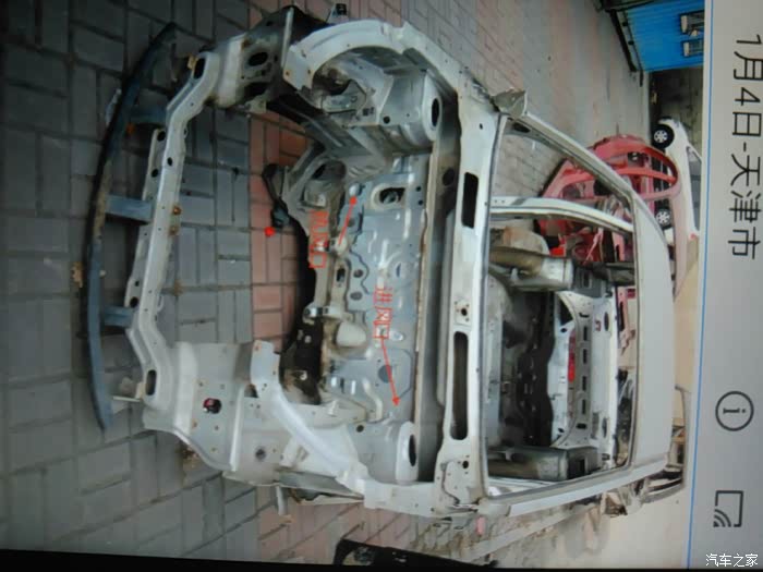

车身开孔位置

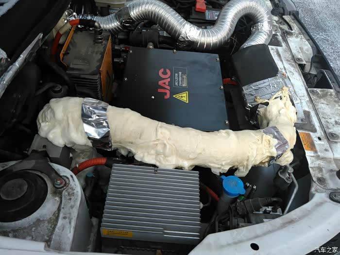

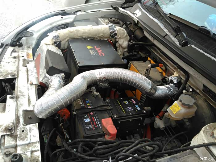

机舱内燃油取暖器
取暖器进风口连接(进气)
取暖器出风口连接(热风)

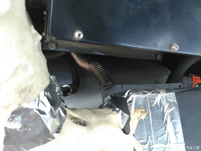

油箱水箱位固定
排气位置避开管线
油泵位置线束连接

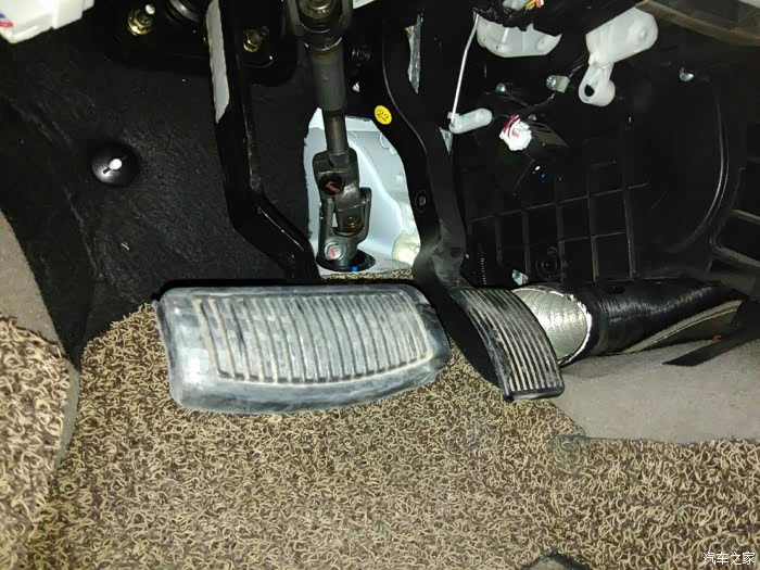

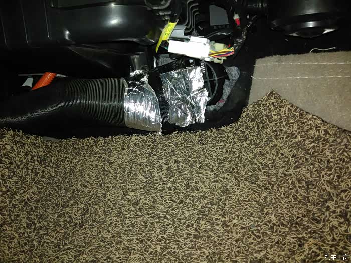

副驾驶位室内出风口分两路送风(分到驾驶位)
驾驶位进风口及热风出口分支
