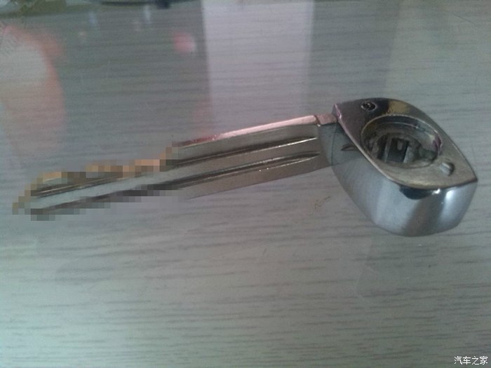

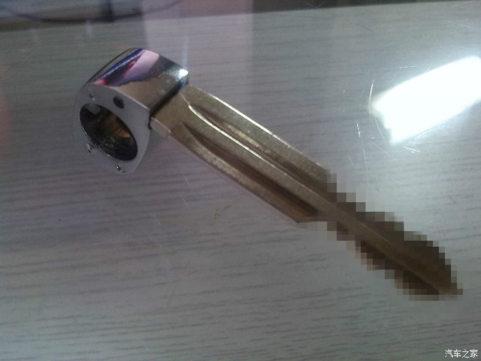

街边配钥匙老师傅开槽,5元一次性搞定。so easy,妈妈再也不用担心。。。。。。

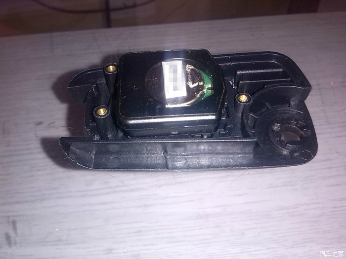

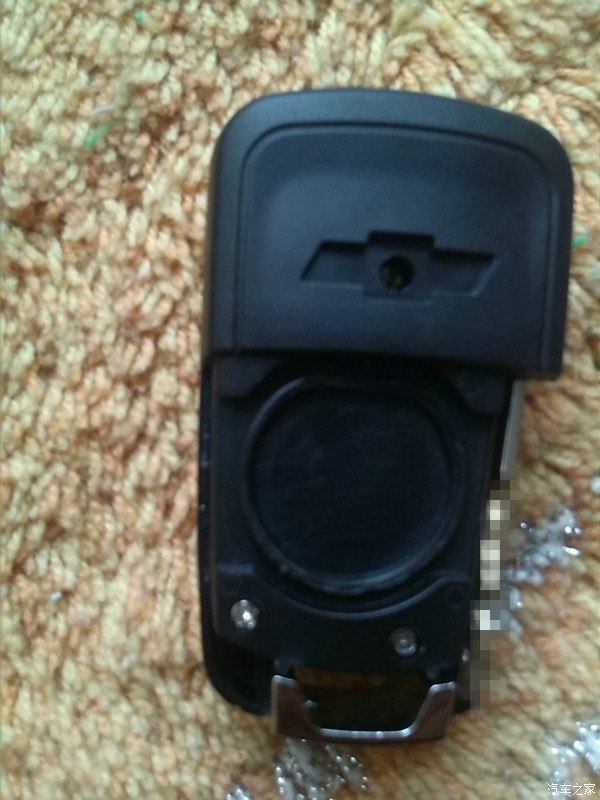

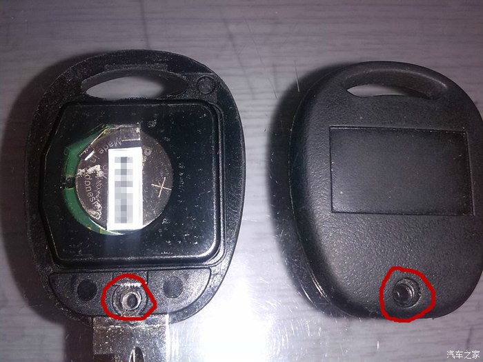

原装直板钥匙,只有一个螺丝,卸掉以后,直接打开,就看到芯片了

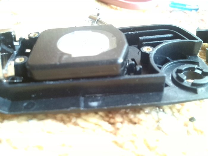

那么我就是想把带着外壳的电路板,直接装进钥匙壳。那么问题来了。放不进去哟。

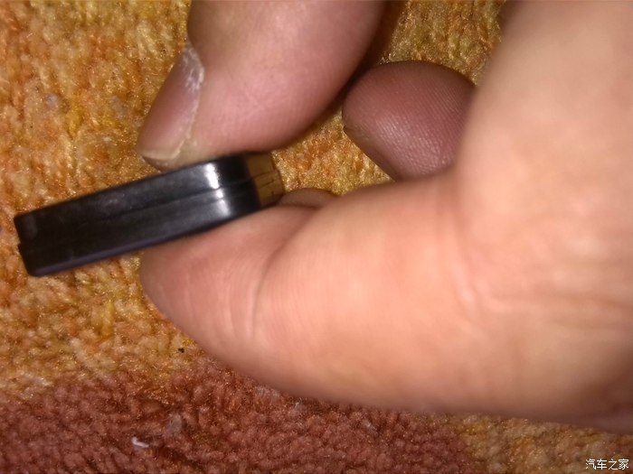

这样就可以把盖子盖上了。

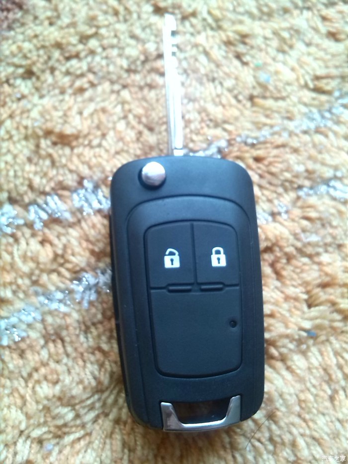

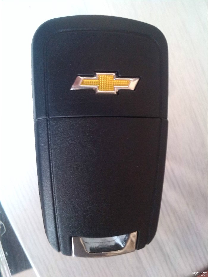

贴上金领结,瞬间高大上。大功告成。

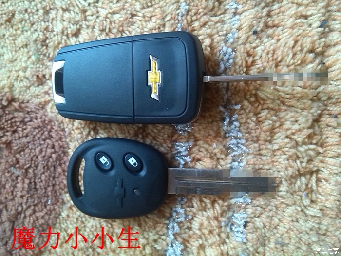

先上成品图,大家解解馋

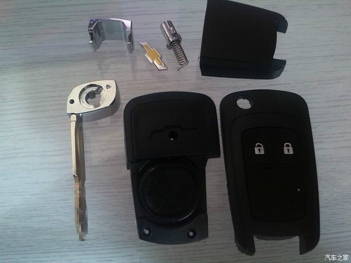

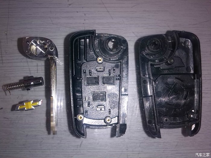

下面开始,钥匙壳到手,拆解掉的全家福

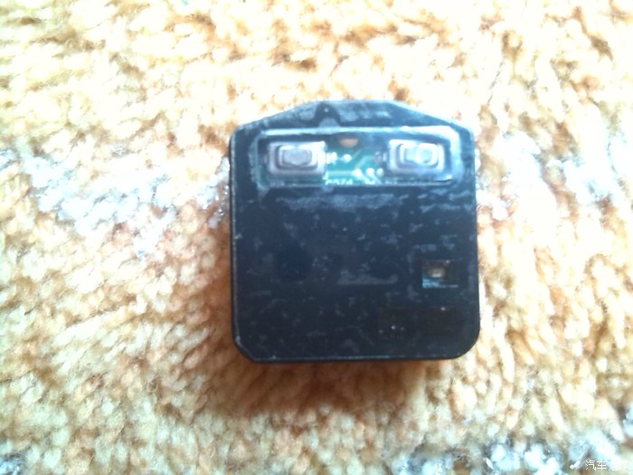

当当当当,主角登场,悲剧的新赛欧,只有解锁和开锁两个按键,木有后备箱遥控开启按键。
侧面看,原装的遥控芯片,密封还是相当好的。所以还是不破坏为好。

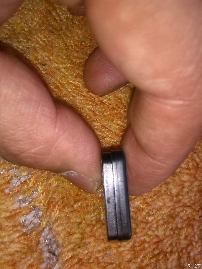

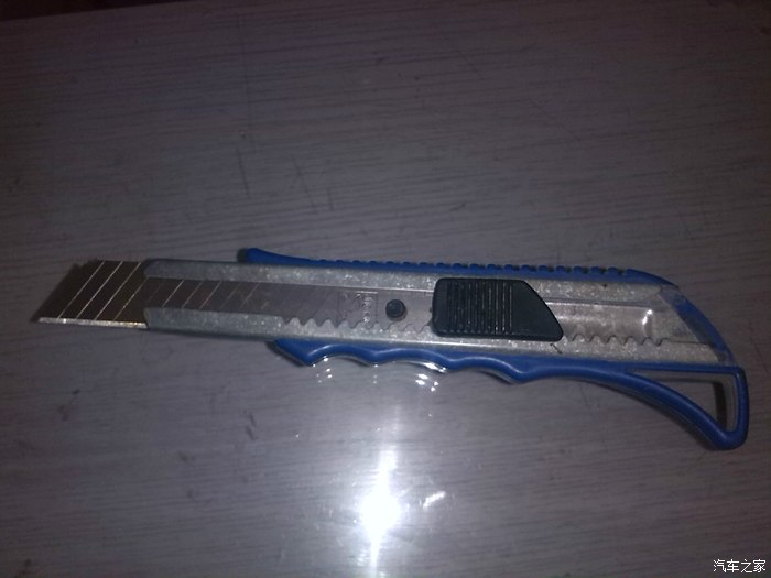

那么,破坏开始,作案工具登场,我用的这个有点大,感觉很不顺手,亲们可以用小号的。

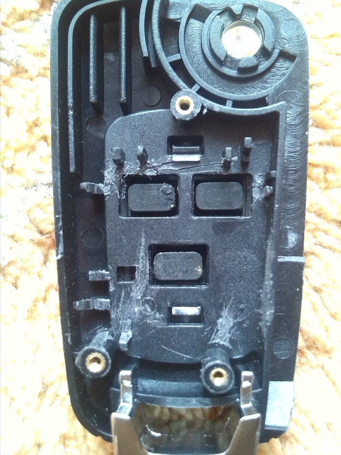

开始用小刀挖空钥匙壳,关键的就是这里,没什么说的,用遥控芯片比着,一点点挖,一边挖,一边比较,直到合适位置,
挖这个浪费我好多时间,事实证明,如果挖不好,不但合不上钥匙壳,而且装好以后两个遥控按键也非常难按。我这里反复修了很多次
,也许是我笨吧,我是要强调一下这里,大家要注意,没什么难理解的,就是手工要仔细,下面是我挖好的成品。遥控芯片已经可以放进去了

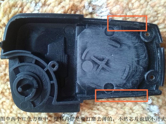

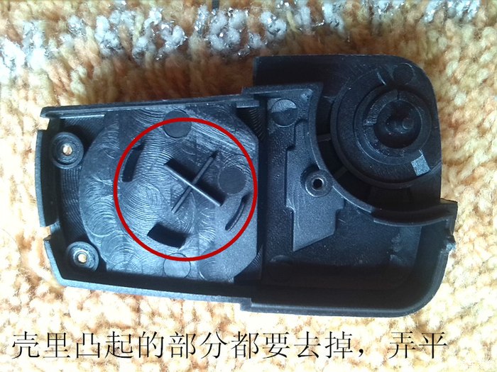

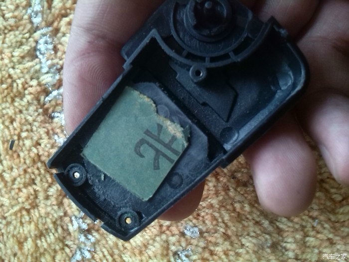

接下来就是上面那个盖子了。
我不想把这个盖子挖个大洞,太不美观了。于是把凸起的东西削掉以后。就用到了这个东东
哈哈就是砂纸。
剪成一小块,手工打磨平里面,打磨薄内面,不然盖不上盖子。
这样就可以把盖子盖上了。
贴上金领结,瞬间高大上。大功告成。
辛苦了一中午,再加一晚上的成果,版主别忍着了。
