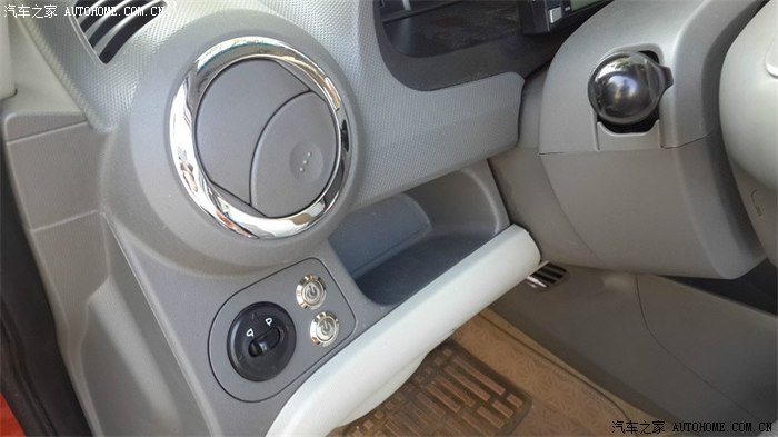

需求:
1.赛欧1.4排量有行车自动落锁,只有熄火才开锁,(很不方便)-———需要一个复位开关
2.行车记录仪启动车后会开始录像,停车有时也需要录像,比如临时停车一会(比较危险的地方,超市,道边)————自锁开关。

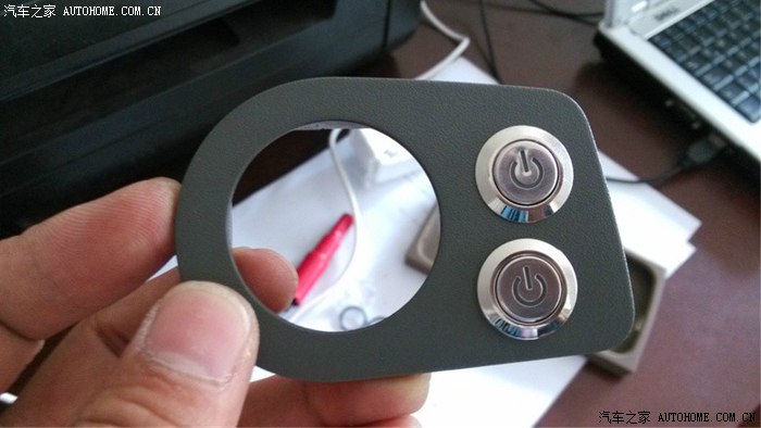

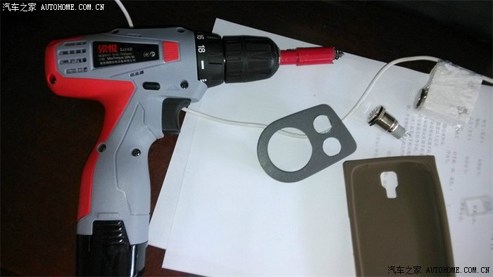

工具:

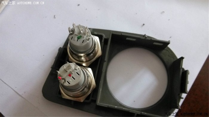

自锁开关一个,(十元左右一个,带灯的贵几元钱)
复位开关一个,
保险丝5个左右,(带线几毛钱一个)

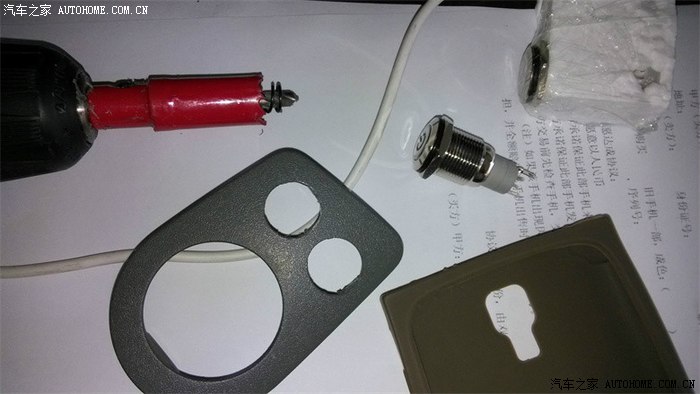

电线5米左右0.5纯铜,(可以到废电器上拆,)
6CM开口器,手钻,
万用表

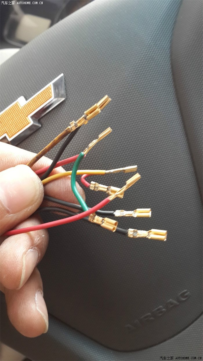

思路:

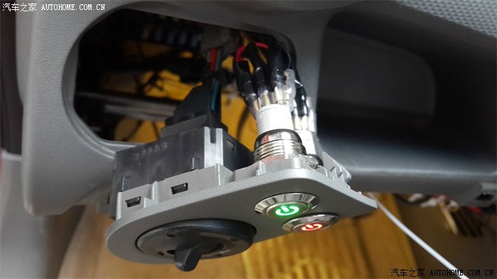

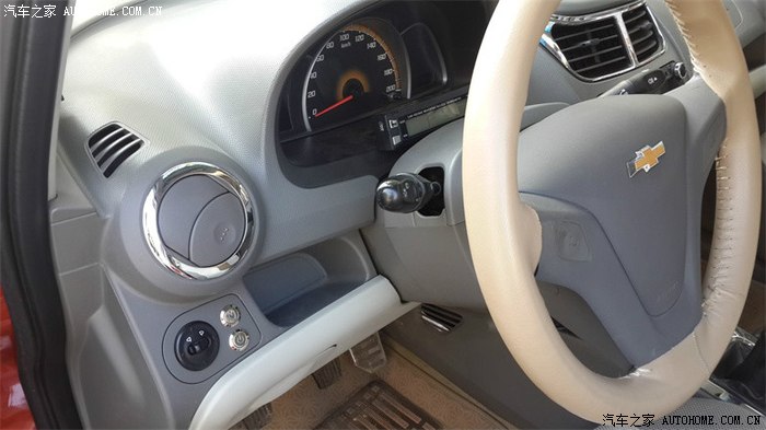

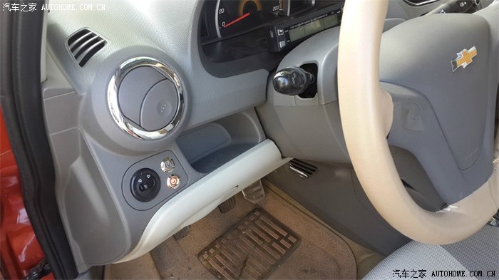

开锁比较好找,用万用表测出关锁有电,开锁没电的线即可,接到复位开关
行车记录仪有三个电源供电,电瓶+ 电瓶- ACC+  正负为常供电,ACC为启动线,
开关的三个线分别接: 公共-行车记录仪ACC+启动线:常开-钥匙ACC,常闭-电瓶+

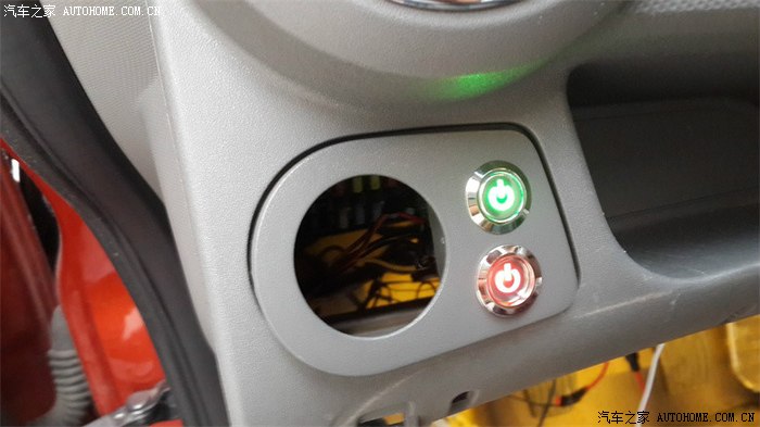

说下开关LED灯:
复位开关可以用ACC电源,行车就开,方便按,
自锁开关就是行车记录仪,可以接到开关的公共触角+,和GND-.

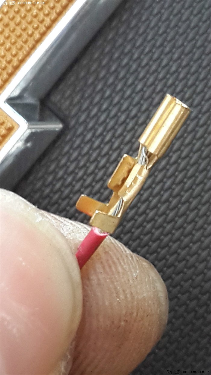

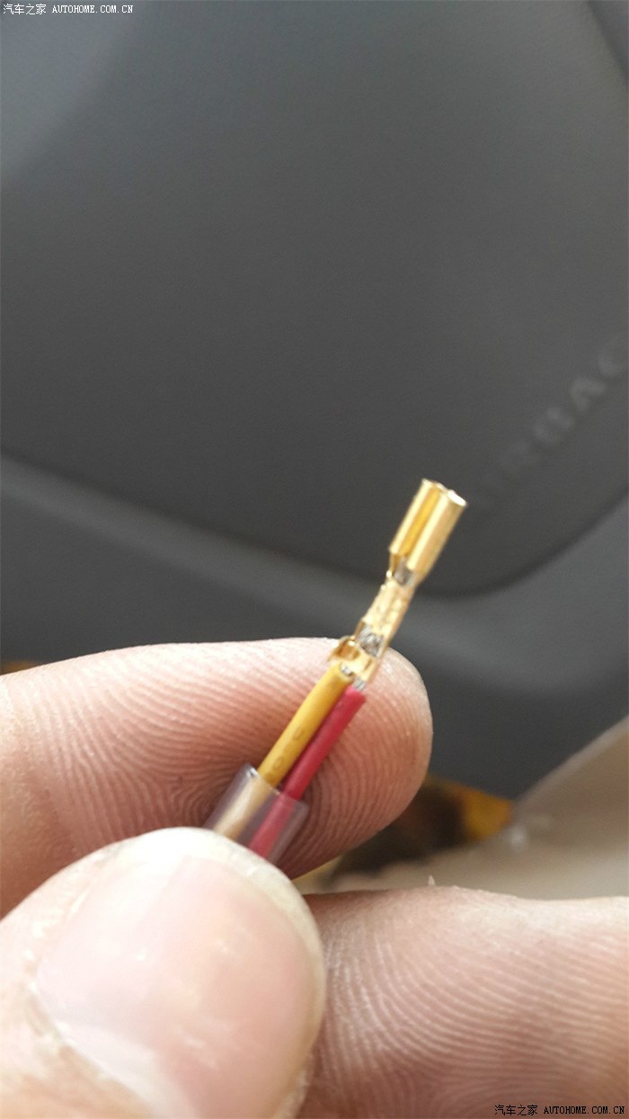

注意事项:
由于对线路有连接,一定要做好接头安全,别省胶带,多用点,因为要经历高漫严寒后会涨缩.

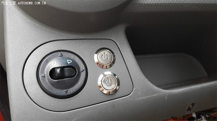

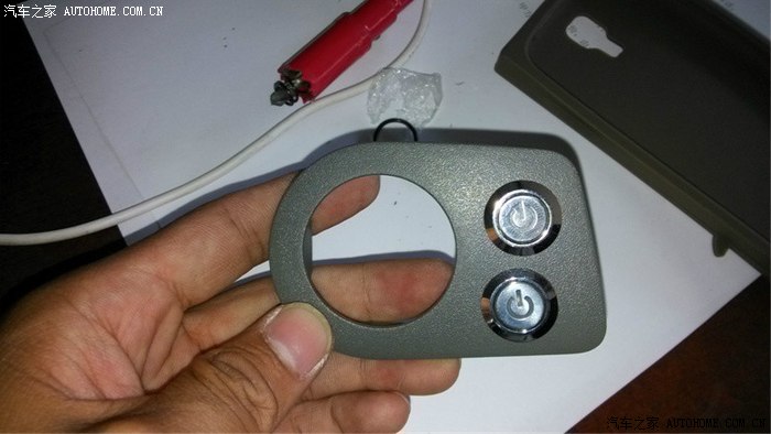

上施工图

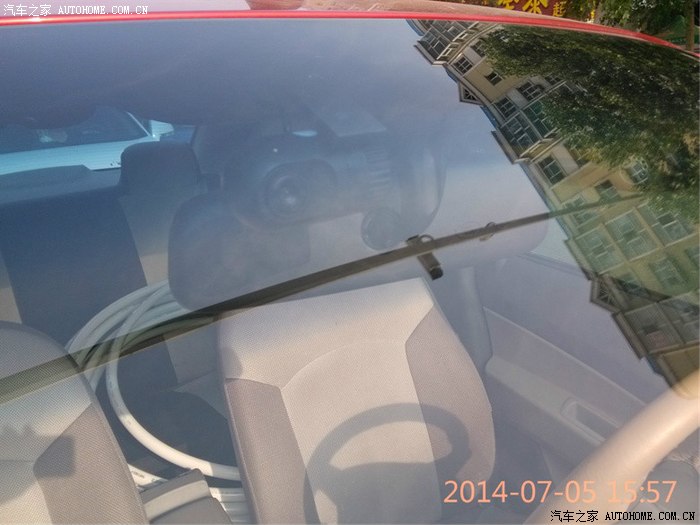

迷你行车记录仪,无电池款。。
