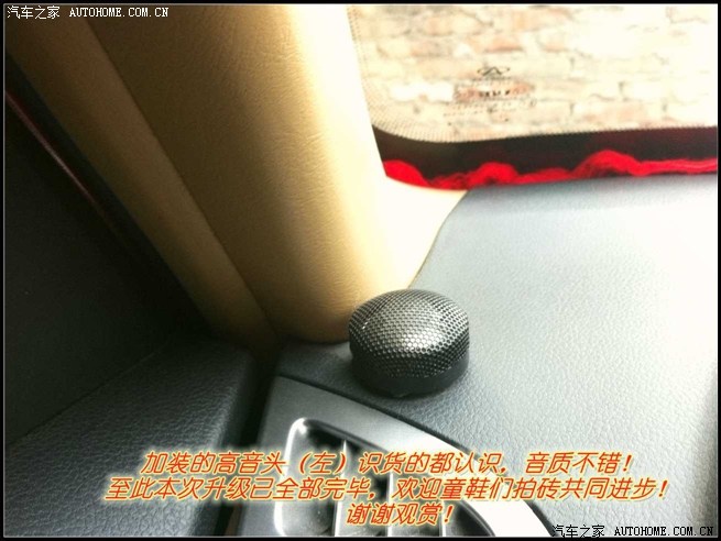

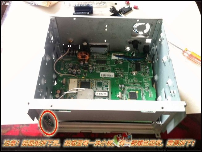

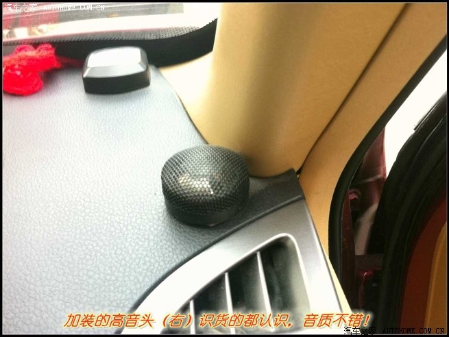

一开始觉得高音不给力,后通过TB选购了一对JBL P25t高音钛膜喇叭。感觉高音效果还是很不错的,但感觉一体机功率不太给力,又不想改音响 故萌生了改功放块的想法!

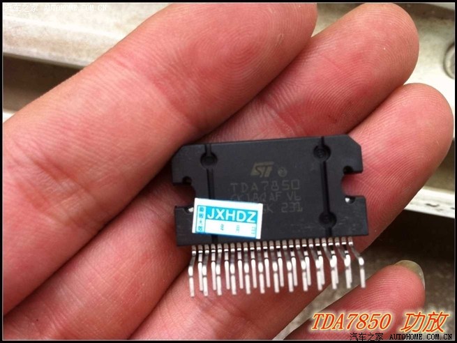

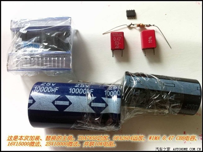

经过论坛的学习,车友推荐。最终选择了如同神器的TDA7850功放块和OPA2604运放块!

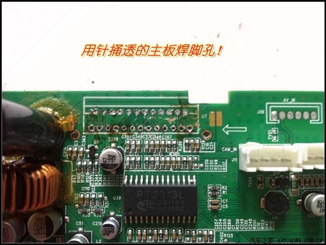

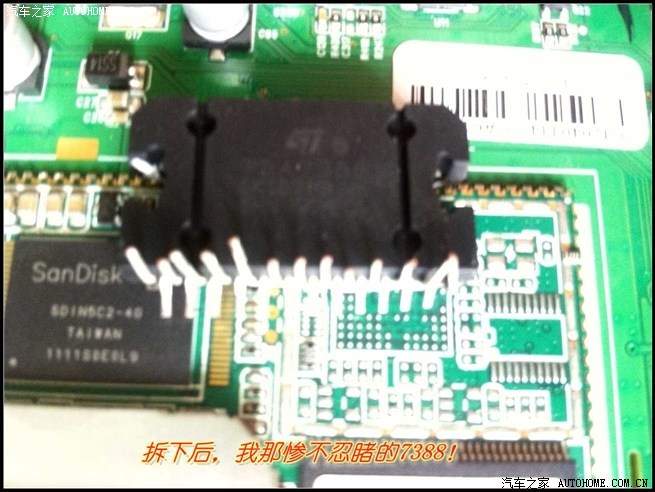

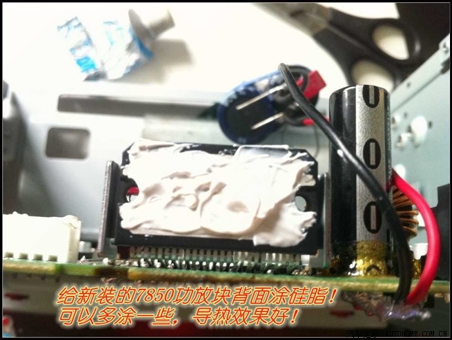

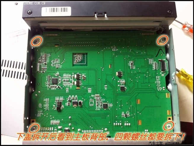

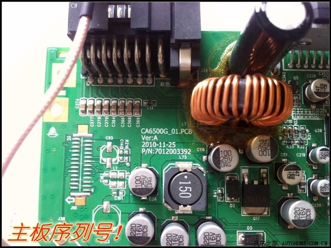

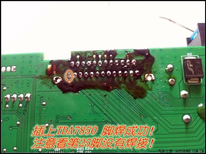

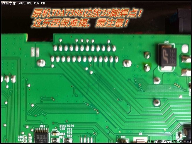

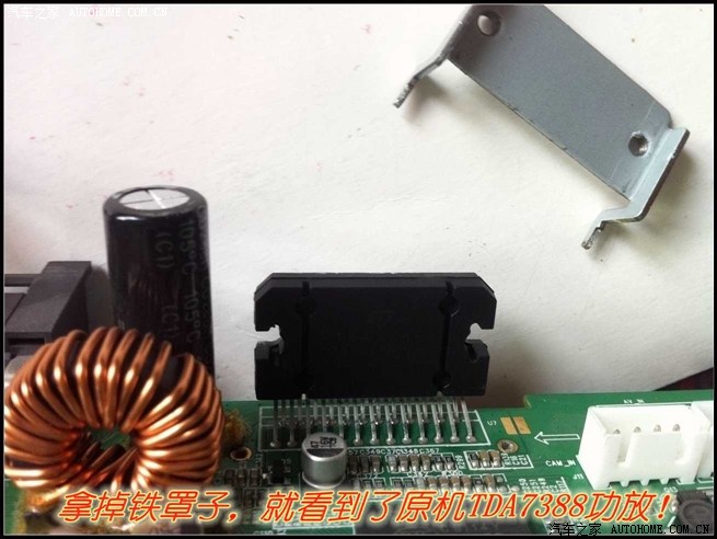

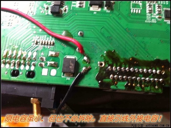

原机的功放块采用的是TDA7388 45w×4,而本次升级的是TDA7850 50w×4的功放块,从功率上得到了一定的提升。
7388和7850同样是25脚功放块,在功能上基本一致,7850只是在16脚与25脚与7388稍有出入,不过通过替换、增加CBB电容和10K电阻接地,可以达到同样的定义!

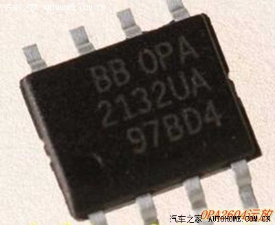

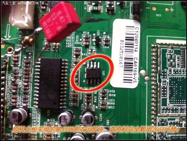

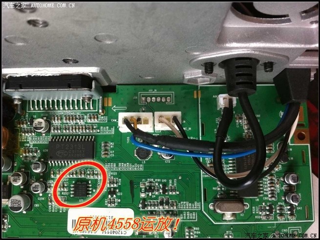

原机的运放块采用的是4558的运放,本次升级的是2604,同样都是八脚,且定义相同可以直接替换!
升级运放块主要为了提升高音部分的清晰度,使得层次感更佳!

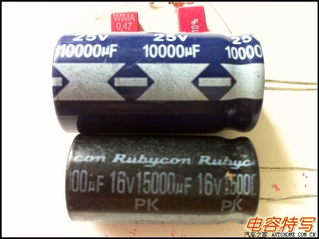

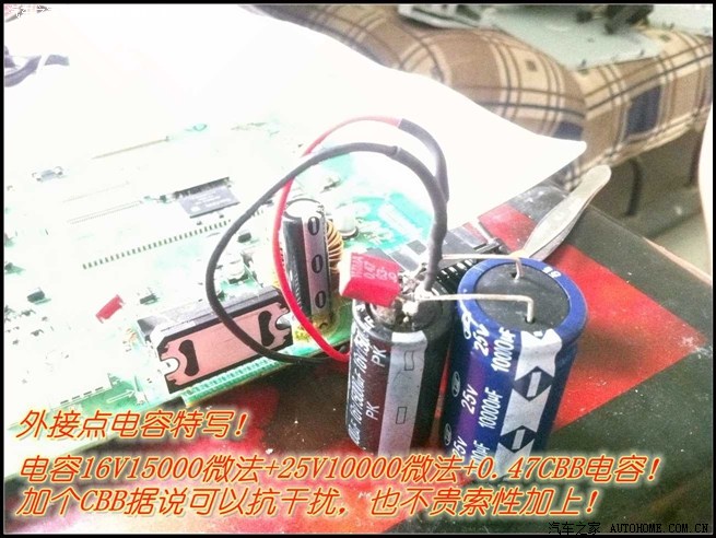

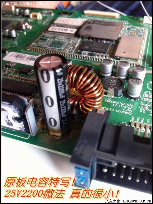

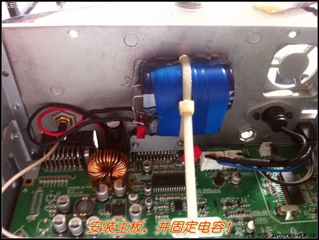

原车的电容使用的25V2200微法的电容 蓄能少。所以既然升级就一定要增加电容的容量,使得功率游刃有余。所以选择了增加一颗16V15000微法和一颗25V10000微法电容,以增加容量 更好的蓄能,更好的推动音响!

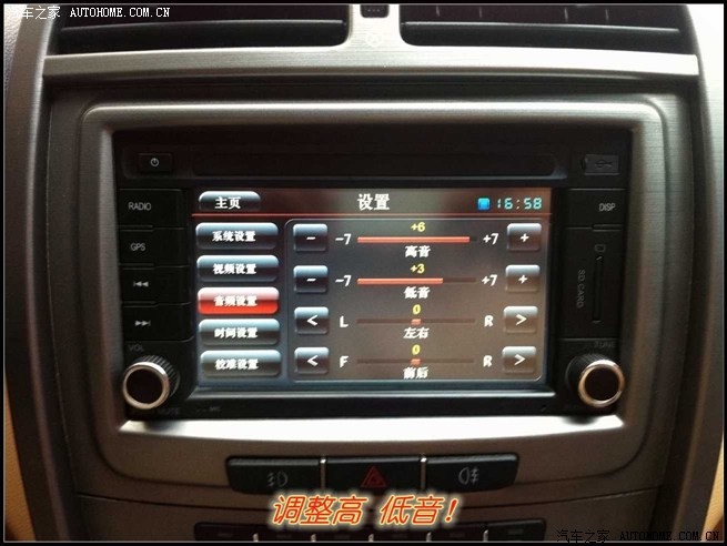

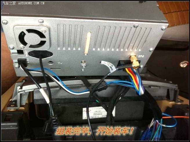

改装完毕后初步试听效果。感觉声音更有层次,人生更加清晰,高音不再刺耳,低音变得沉 稳 有力!
总体改装效果比较满意!

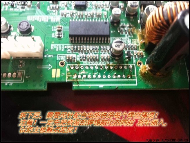

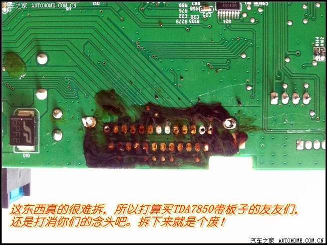

TB上很多便宜的TDA7850。有的甚至为了证明自己是正品拆机件而带主板销售,这种千万别买!但你是绝顶高手 也不排除买回来能完整的取下来。你能不能我不知道,反正我拆过了原机的7388以后,我是不敢买带主板需要自己拆的7850IC!
