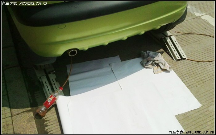

换油顺序是顺序是右后、左后、右前、左前轮进行排旧油的操作。

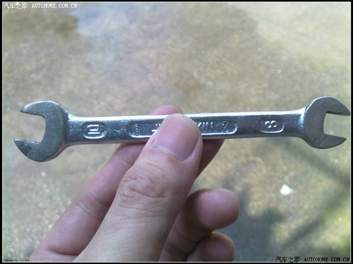

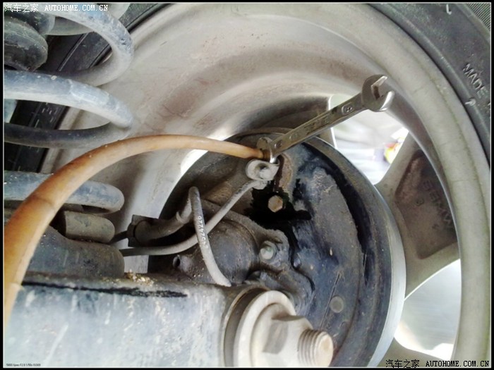

用到工具 8-10扳手 中的10号

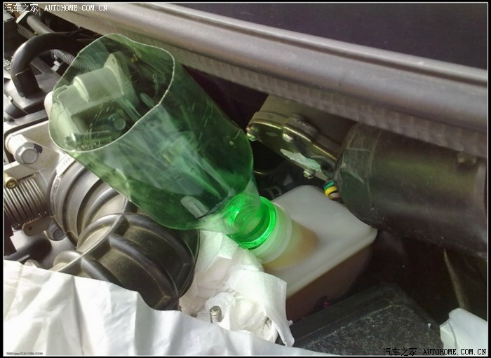

打开机盖,旋开刹车油储油盒,找个饮料桶剪掉余下上半个洗净檫干(一定要檫干)做漏斗,下面垫些卫生纸防止油溢出流下去,将刹车油加之最高位置。
如果你们换还要先找个旧针筒,头部装一截输液管,插进去把储油盒里面的旧油先抽掉一半多点(千万不要见底以免空气进到刹车泵里去)然后加满新油到储油盒口最高处。
我是上周在ssss换已经把储油盒油换新了,就不再重复这步了。

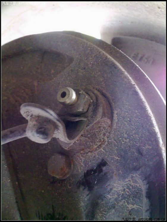

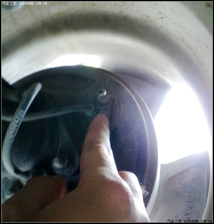

稍微用力抠下放油螺丝上的橡胶盖子
这就是带放油嘴的放油螺丝 ,和普通螺丝一样顺时针旋紧,逆时针旋松开。

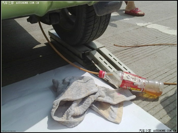

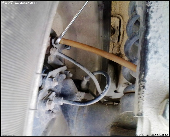

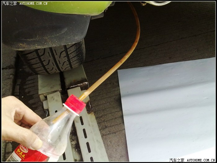

找个胶管插上去,另一头找个饮料桶上面戳个孔插进去接排出旧刹车油用。
我上次在ssss换的连胶管都不插,直接泻油喷的轮胎轮毂以及外面全是油,强烈鄙视。
操作过程:不用发动车子,一人在驾驶室踩刹车用力踩四五下,踩住不能放松,然后喊“好”,躺下面放油的人松开放油螺丝,刹车油就会流出一股,然后旋紧放油螺丝喊一声“好”。驾驶室的人又开始踩刹车,这样重复五六次,一个轮的刹车油就换的差不多了。(注意两个人操作重复三四次要看下储油盒油量少了要加满到盖口最高处)
要点:1踩刹车的人 踩四五次后要用力踩住不能放松,避免松开放油螺丝后吸入空气。
           2放油的人放一下油后要旋紧螺丝,防止刹车松开后空气倒吸。然后和踩刹车的人说紧好了。踩刹车又开始踩。

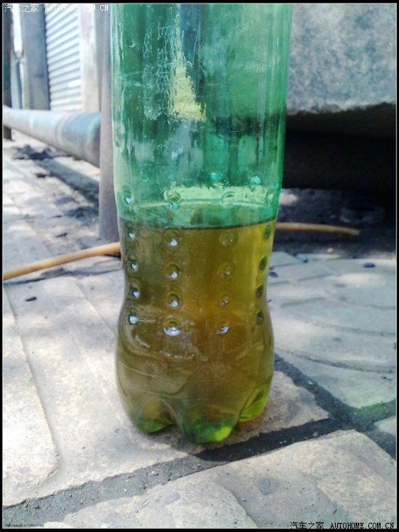

换下的旧刹车油这次换下两百多毫升加上在ssss换下前面近两百毫升应该共换下了四百多毫升旧刹车油。
