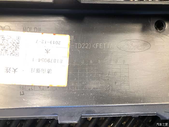

原厂标识。

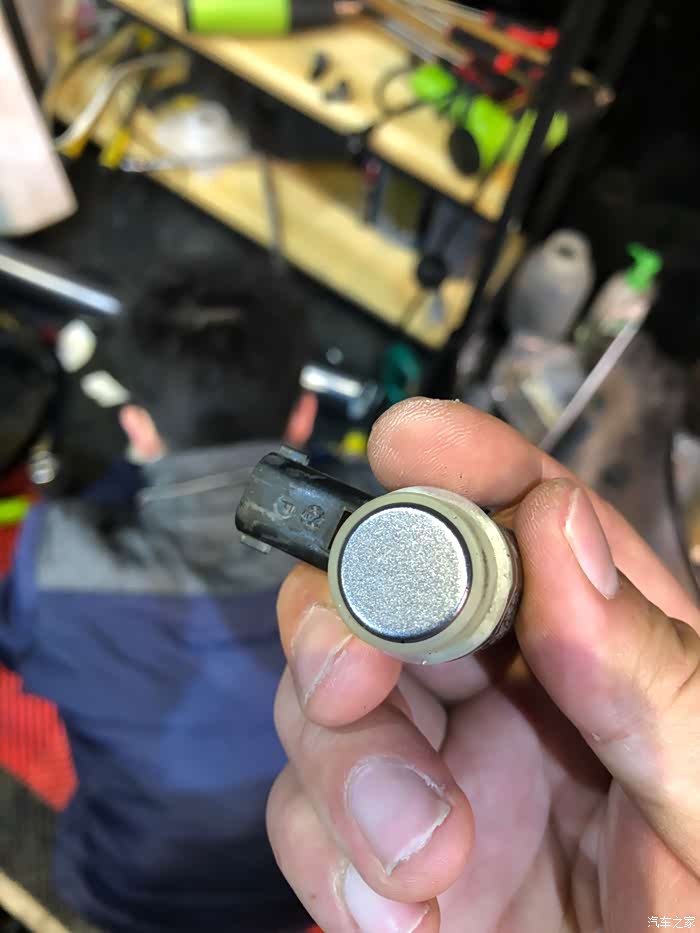

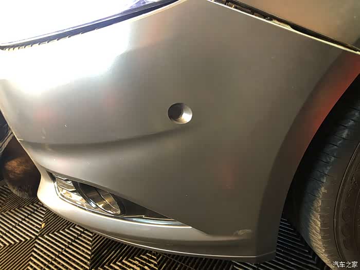

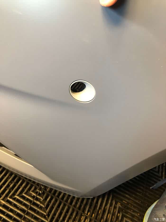

旗舰杠自带6雷达孔,完美开孔。

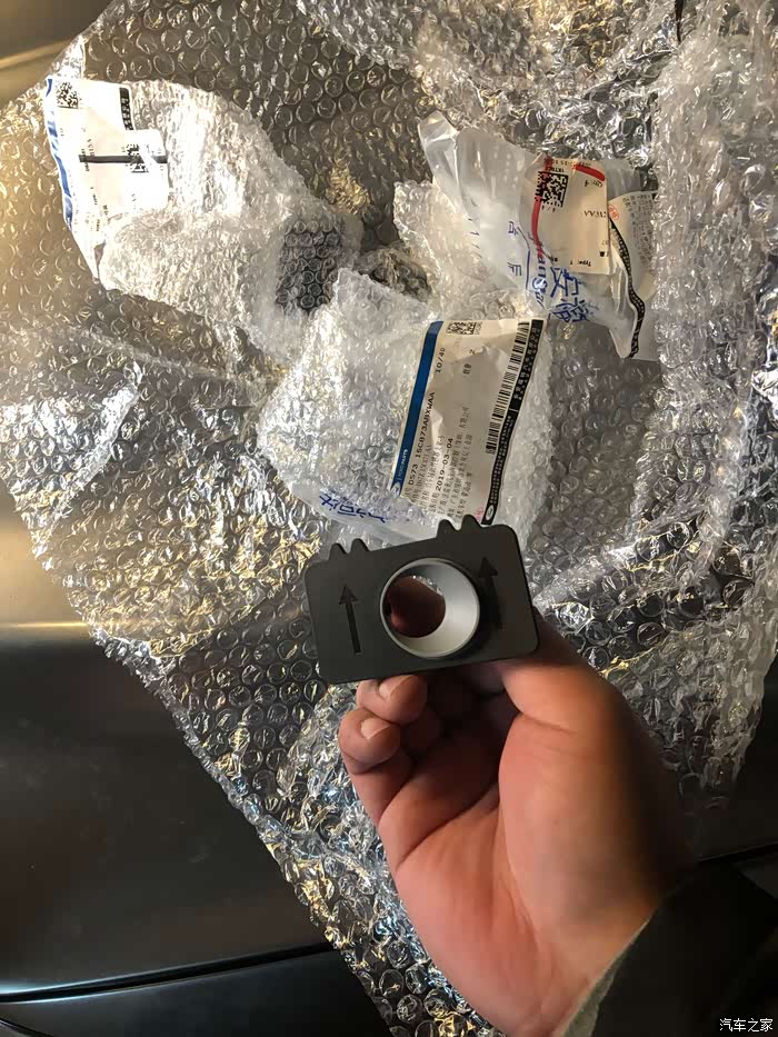

原厂泊车雷达支架。
比量了下,完美。

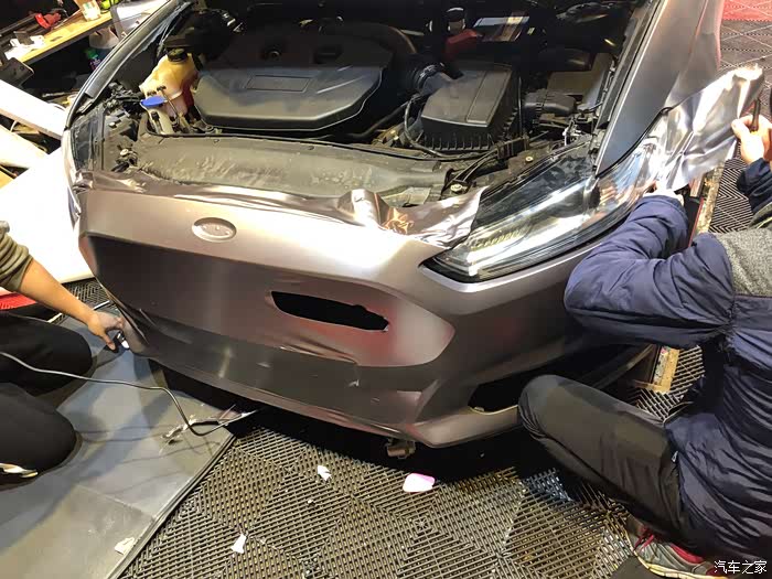

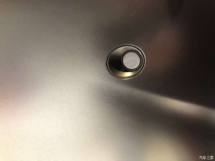

原来的效果,是改色膜直接贴上去的。
老板在给雷达贴膜。
效果。
效果。

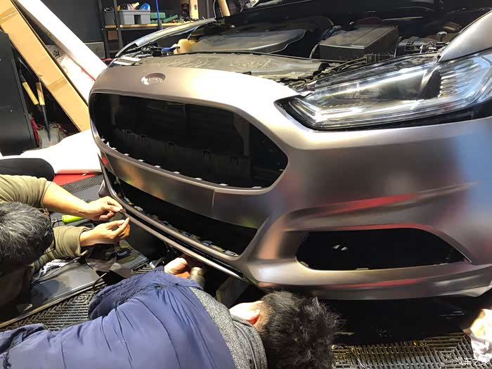

贴杠。
包边。

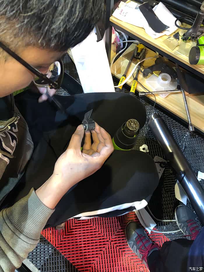

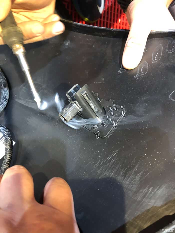

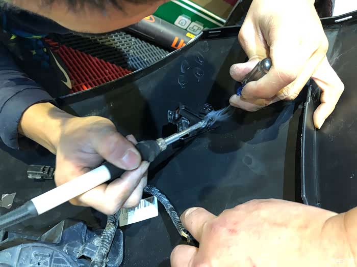

不用胶粘,直接电烙铁,支架和保险杠融为一体,很结实。
原厂的后4雷达也是这么搞的,只不过厂家是激光打上去。
最终完美效果。比以前的效果好,专治强迫症。

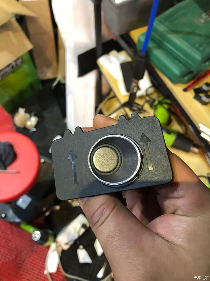

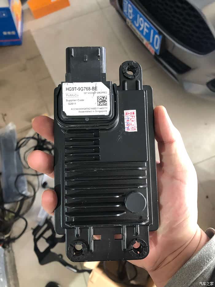

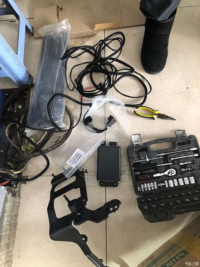

这是ACC配件,支架,模块,线束。

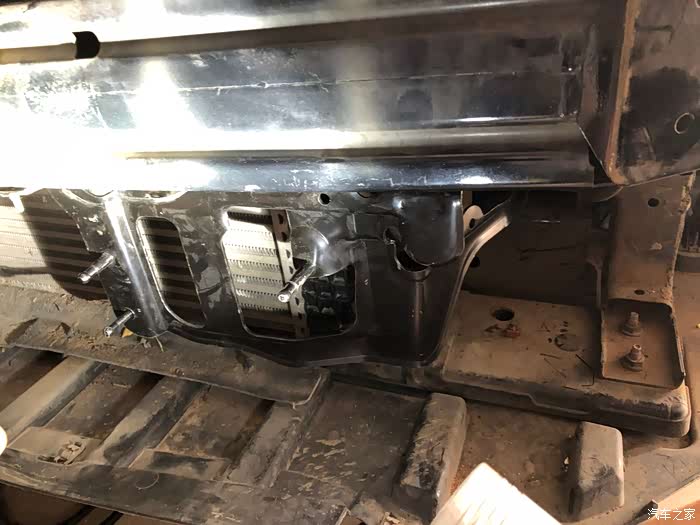

下中网,右侧是封死的,为了保护ACC。夏天高速蚊虫多,怕给糊死。
模块来个特写,为了以后改个高配车道保持后视镜就可以刷出主动刹车,索性改17款ACC。

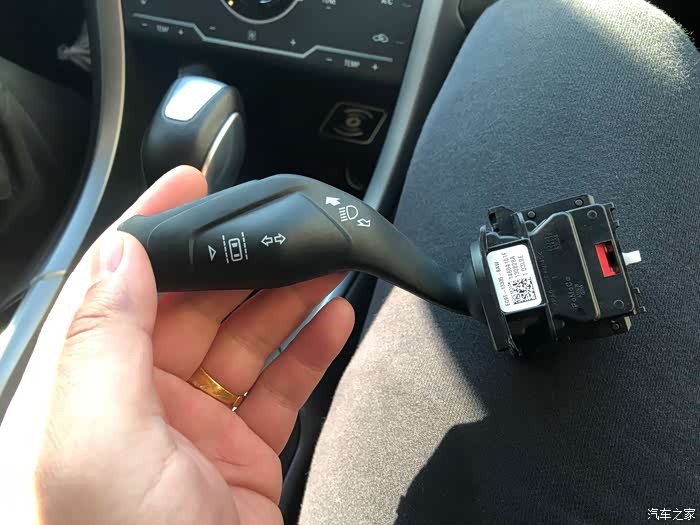

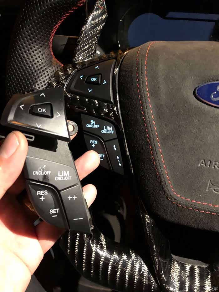

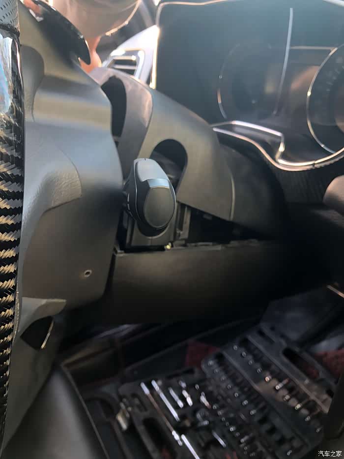

现把方向盘拆了,替换左侧带自适应巡航的多功能按键。
又多了个拆车件。。
ACC支架,原装位固定在杠上。
ACC模块安装上,没用水平仪校准,肉眼看差不多平行就可以了。

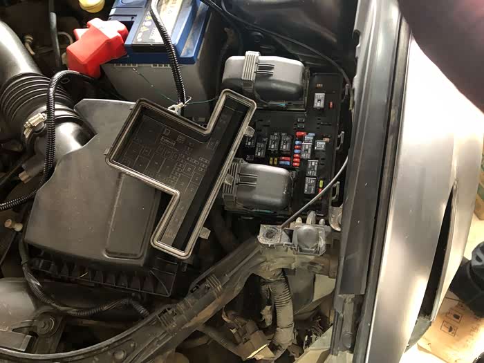

走线到保险盒。

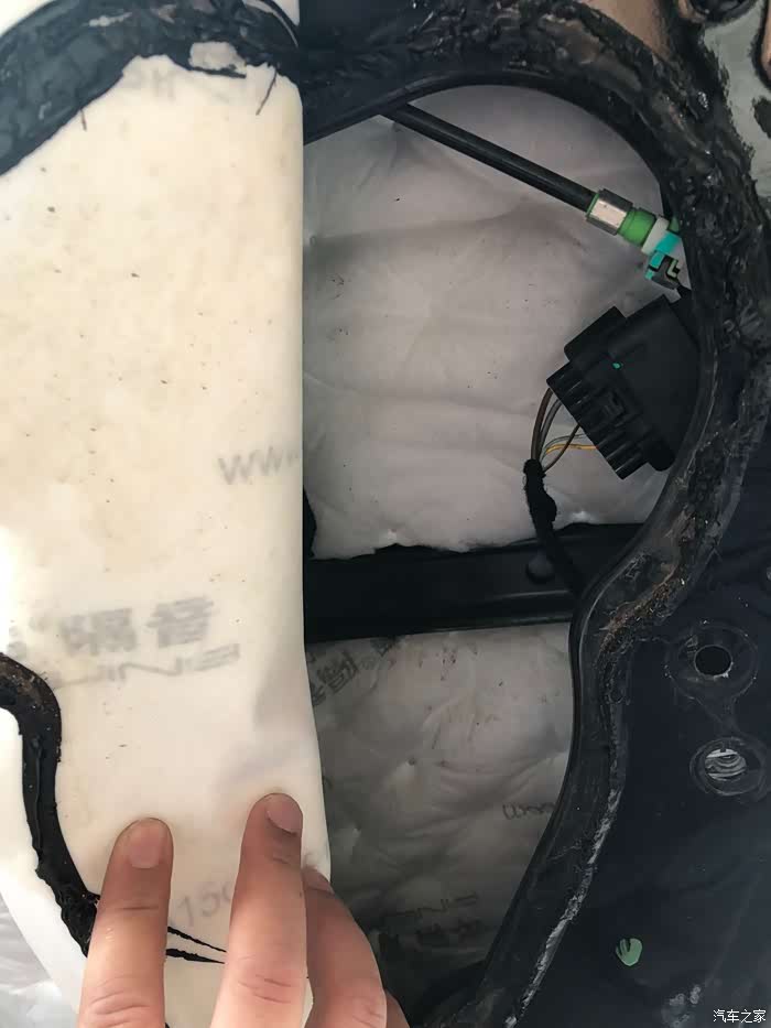

穿防火墙到副驾手套箱,然后线束走到主驾BCM,OBD转接下就可以了。

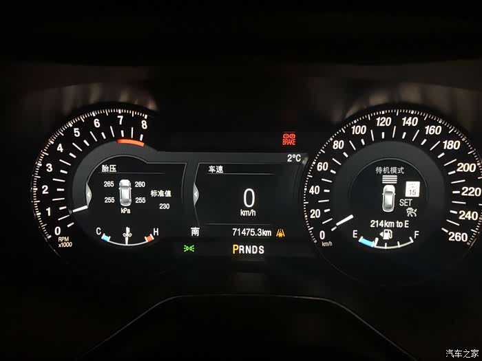

刷机,手电筒出来了。仪表刷了霜冻警报,零下4°会有雪花标志。也刷胎压标准值,蒙迪欧标准值是230kpa,刷BCM改变标准值,原厂参数21,转换成胎压就是2.3bar了,刷成3.0bar都可以。。十进制转换。
ACC也出来了。

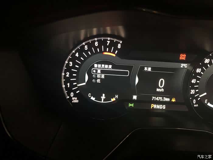

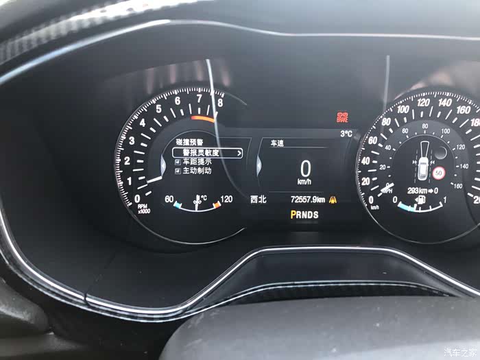

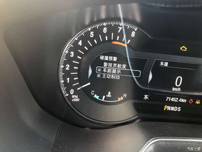

ACC是带碰撞预警的,三档可调。

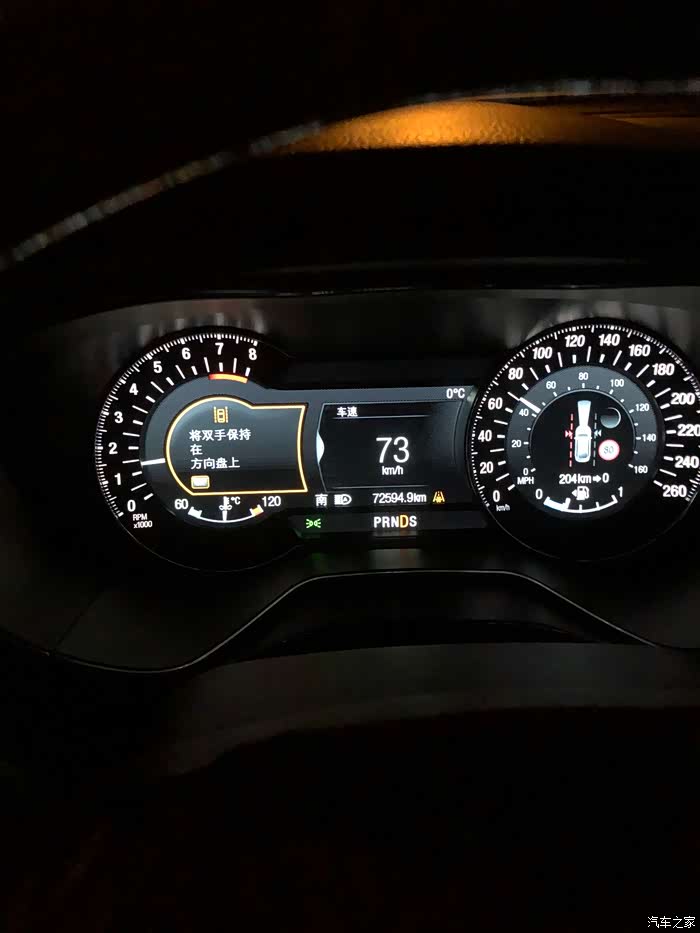

刷机成功。上路学习就可以了。

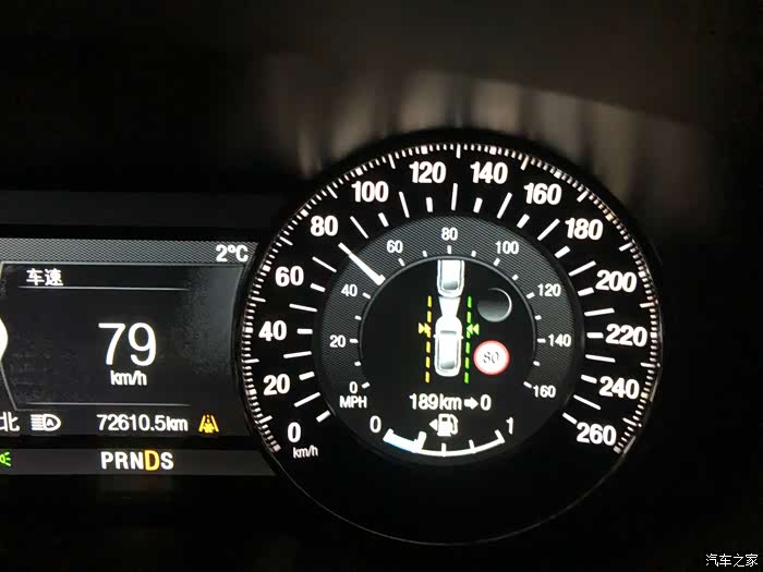

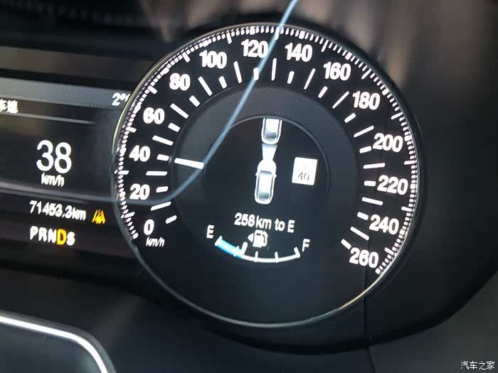

前方有车,手电筒实心。
学习完毕,ACC大功告成。做个高速跟屁虫。

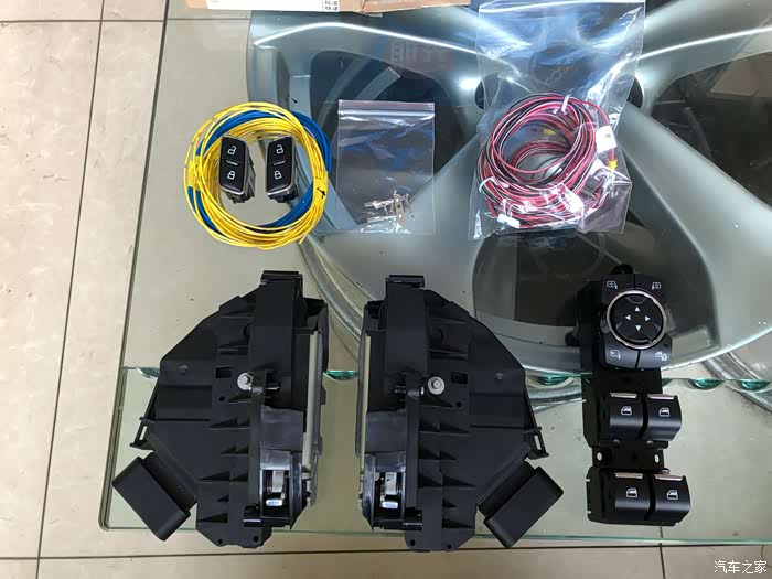

这是电子儿童锁的配件。
旧锁和新锁对比。
替换下。

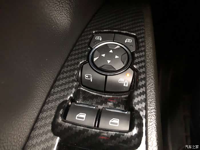

开关可换可不换,1.5是必须换的,强迫症,为了这个小人图标,索性给换了。最后刷机就可以了,刷DDM PDM两个门模块,BCM也需要刷。按下开关,小黄灯亮,后排左右两侧的门从里面打不开。这里大家要区分下行车落锁,咱们是速度大于20自动落锁,外面打不开,儿童锁是里面打不开,也是欧盟的要求。

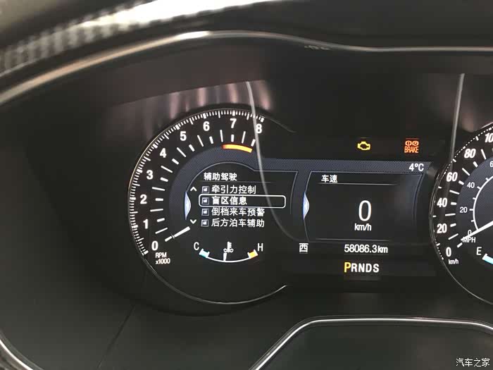

盲点以前就改了,没发作业。刷的17款盲点固件,探测距离4米,13款是3米。
倒挡来车预警,仪表会提示。

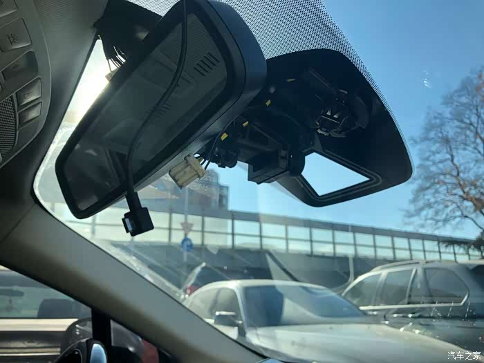

17高配后视镜,带主动刹车。
RF交通信号识别。

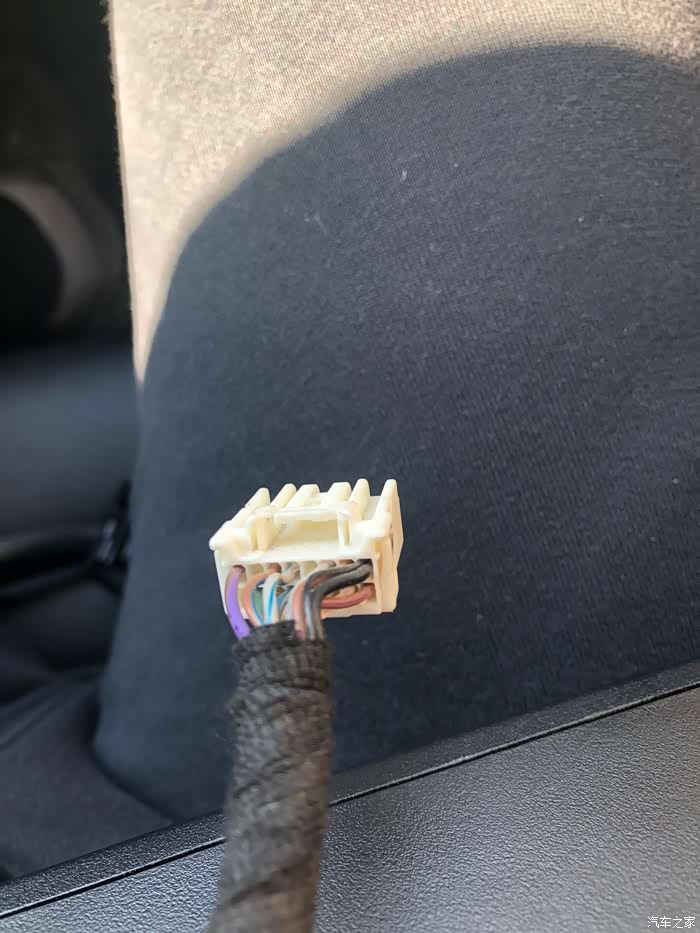

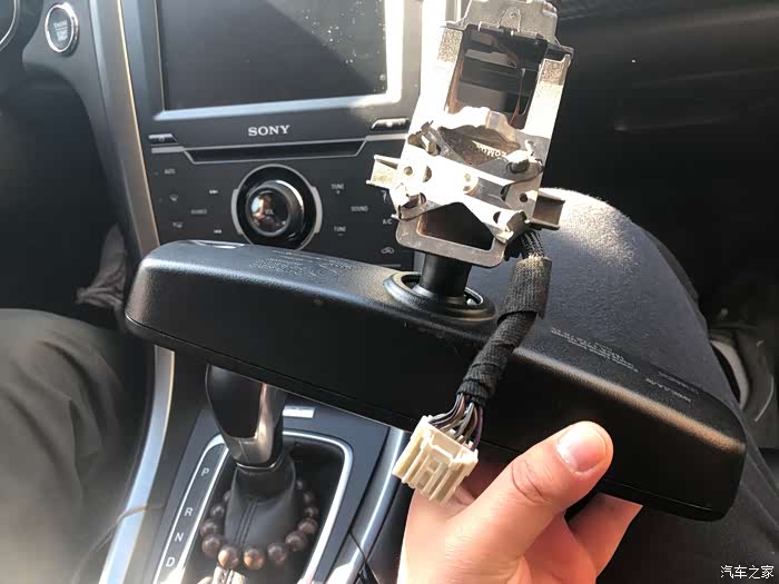

镜子插头,需要转换。
替换镜子。

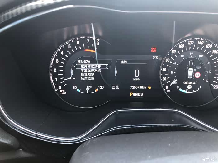

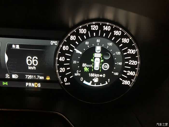

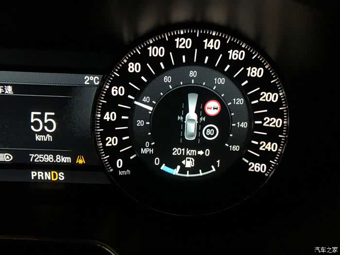

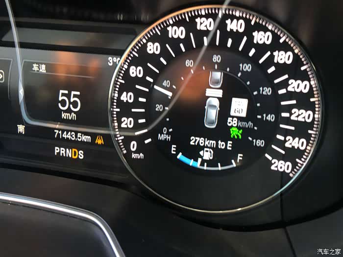

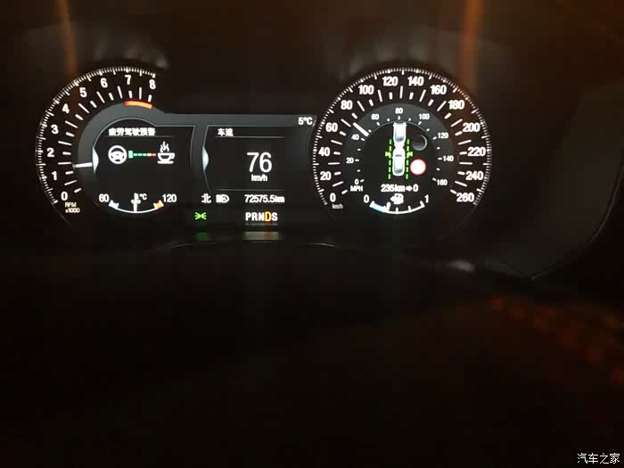

刷机。驾驶员疲劳预警。

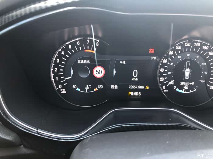

交通信号识别。
