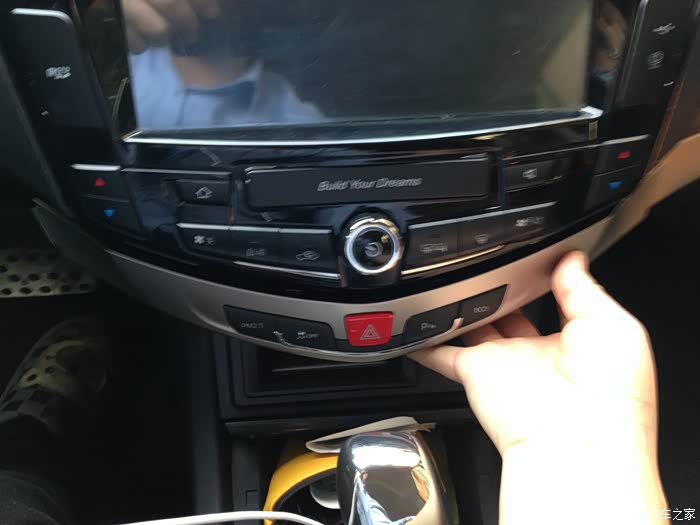

接下来就是把这个银色的装饰板拆下来,手扣到下面往外拉,
拉的时候要小心一点,里面有两个卡口,坏了就麻烦了,温柔一点
就是这样的,我就是太暴力,坏了一个,还好我工具箱里啥扣都有

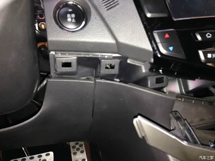

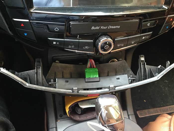

接下来就是拆中间的这个卡口了,同样的拉下面,从左边开始
右边一样的对待
都下来了就是这样喽,小心点操作哦,到处是卡口,这个就放这里不管他,
下面是这样的,一环扣一环,不然仪表盘的面罩不好拆哦
