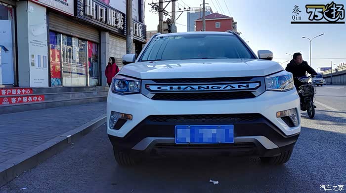

镇楼图
爱车小七上场,霸气!

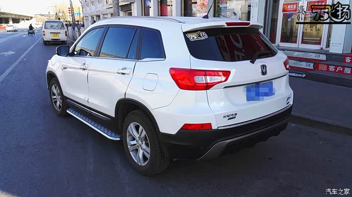

侧脸照
侧身照

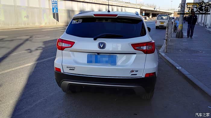

45度大屁股

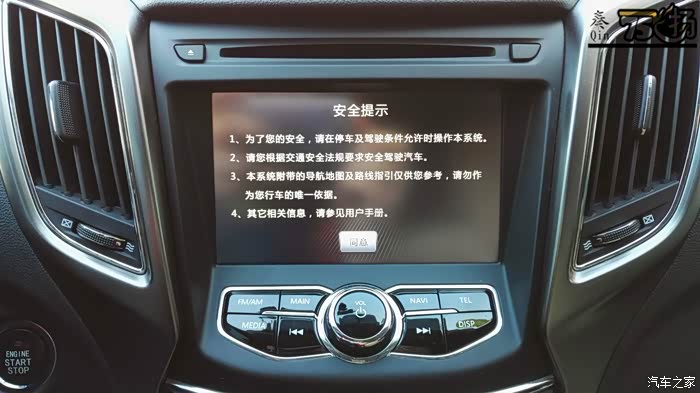

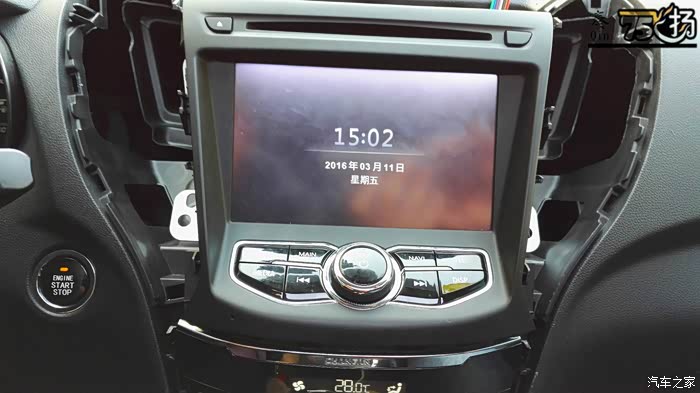

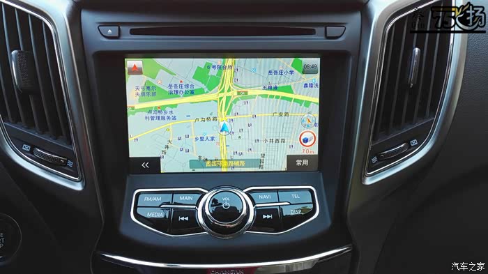

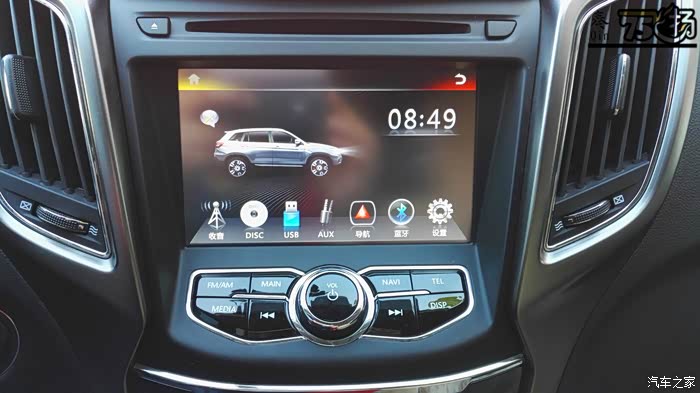

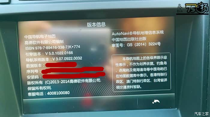

原车的导航
原车的比较坑人
改之前把这个照下来,以备不时之需

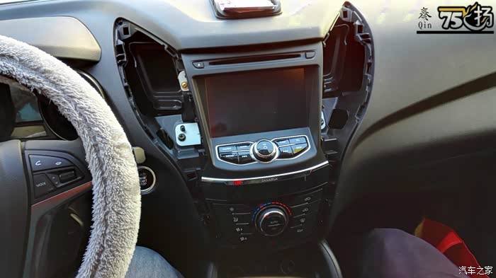

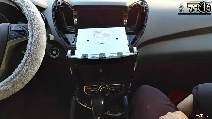

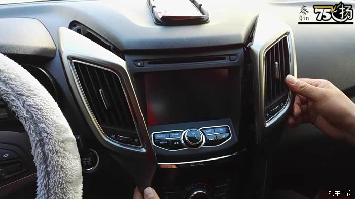

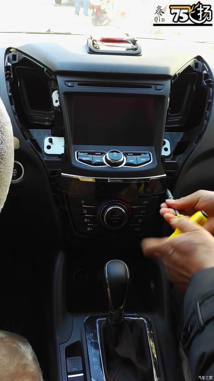

下面开始改装,无需用工具,一掰就下来,但是得温柔点
中间的出风口
拆下来的效果
里面是螺丝固定,一大一小2个十字改锥

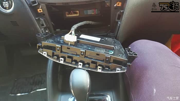

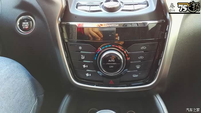

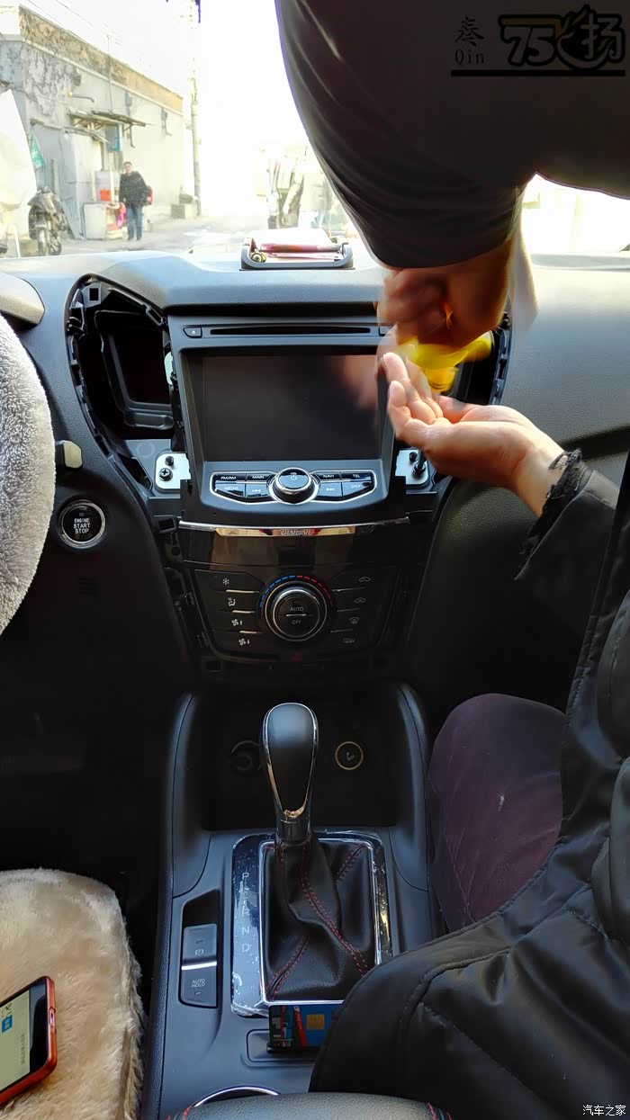

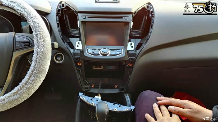

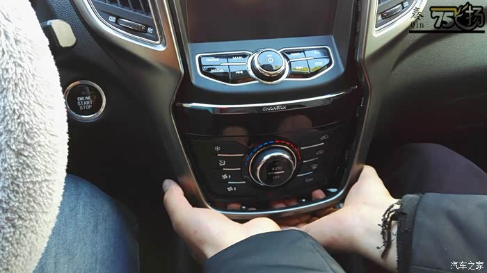

拆下空调控制面板
感觉是不是瞬间不美了

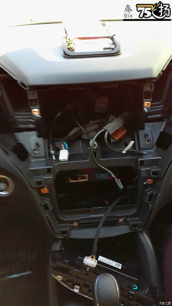

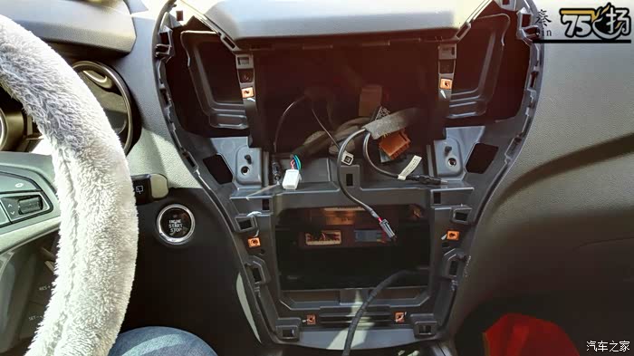

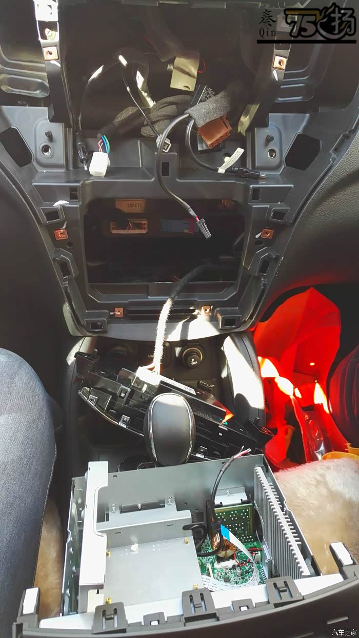

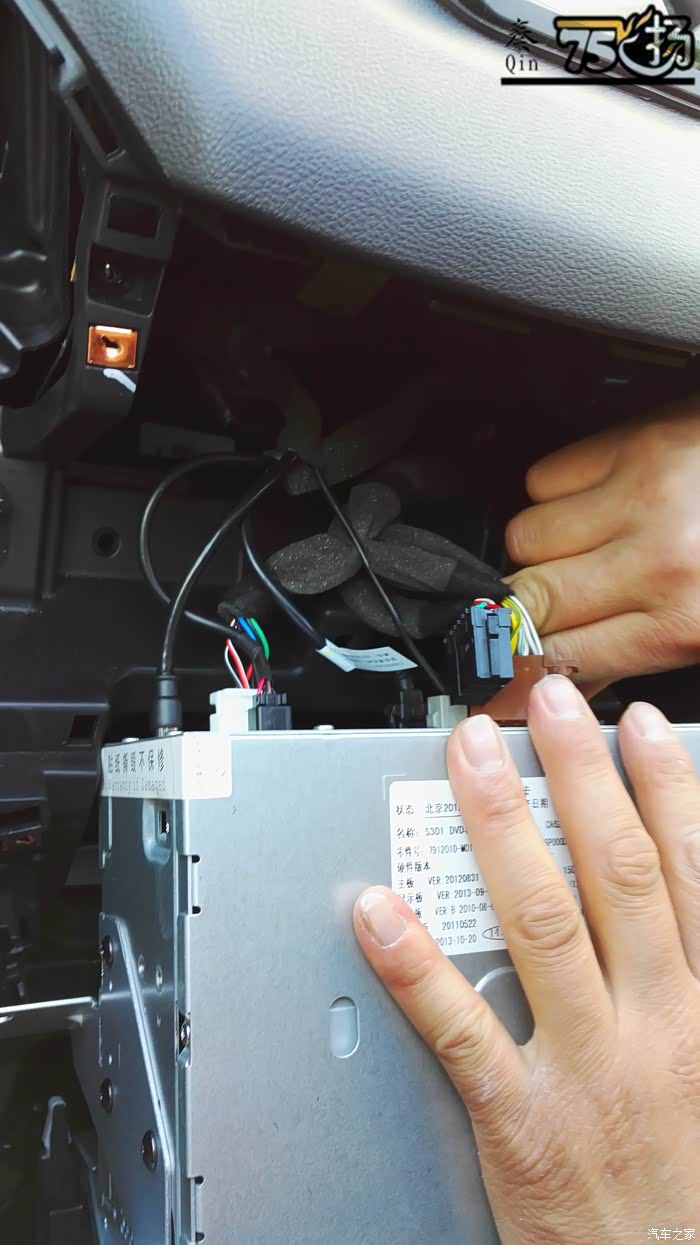

原车导航慢慢拿出来,后面全是线
挨个拔下,记不住的可以拔之前照张相

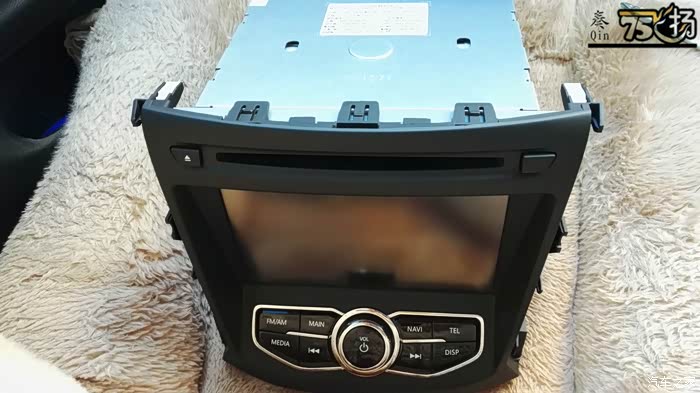

导航拆下来的效果
原车导航

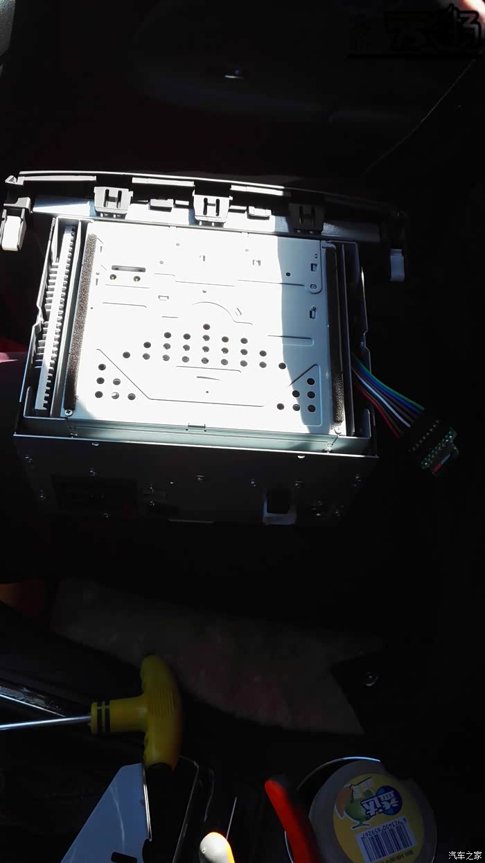

从上盖慢慢拆,全是螺丝,非常好卸
拿最上边的DVD时候一点要小心,下面连个线呢

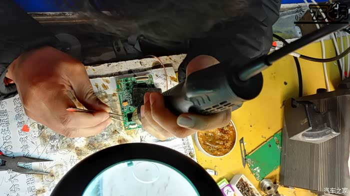

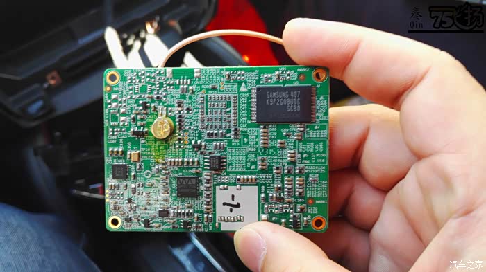

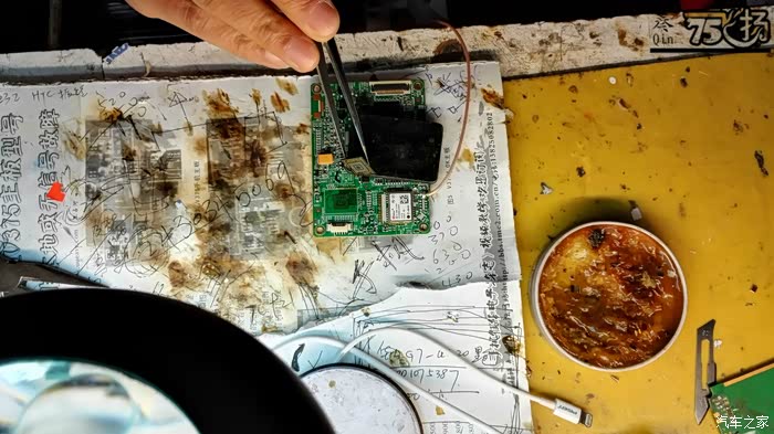

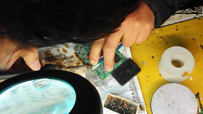

原车导航线路板

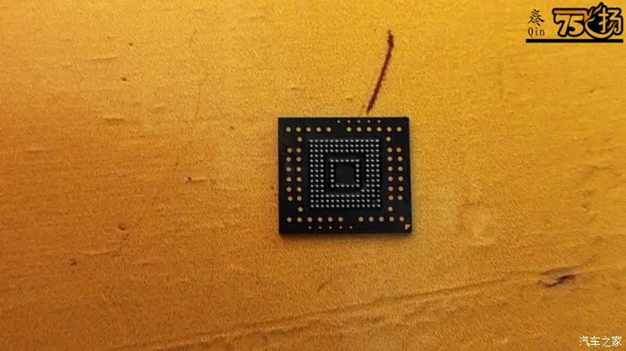

开始吹掉原车导航的4G内存卡
4G原车导航内存卡,内存实在太小了

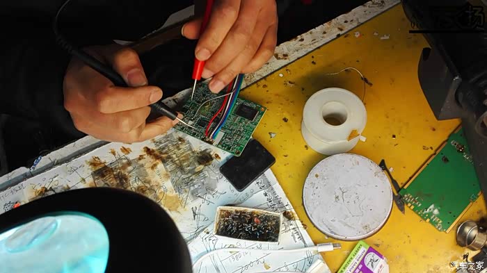

开始焊接外置内存卡
焊接好了准备组装
线都插上以后先别急着装,先通电试试
没问题,可以往后组装了

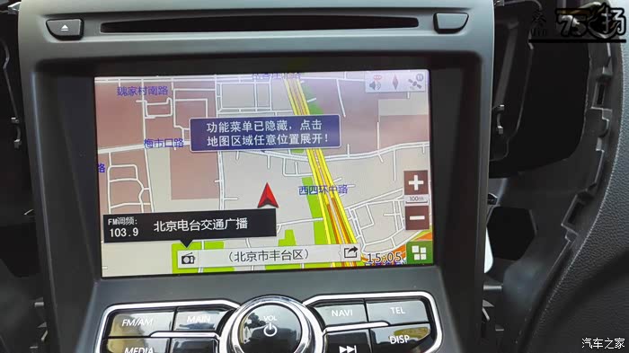

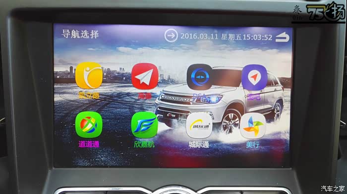

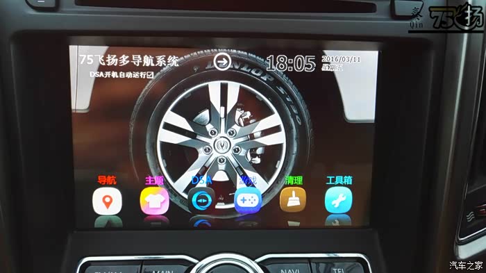

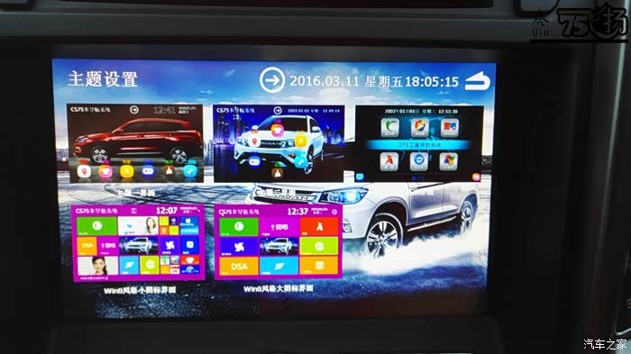

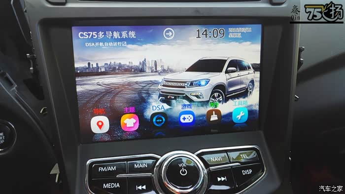

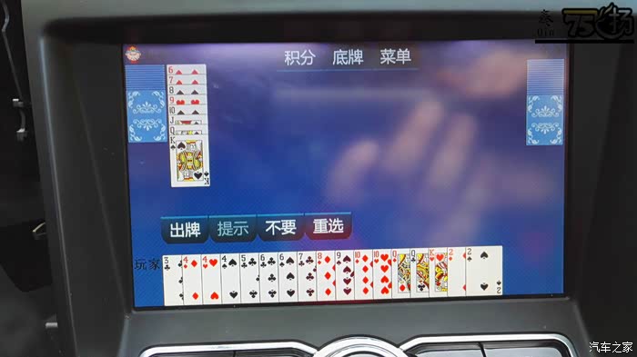

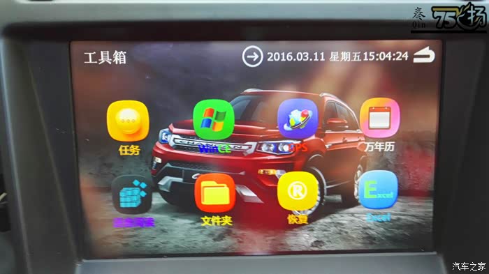

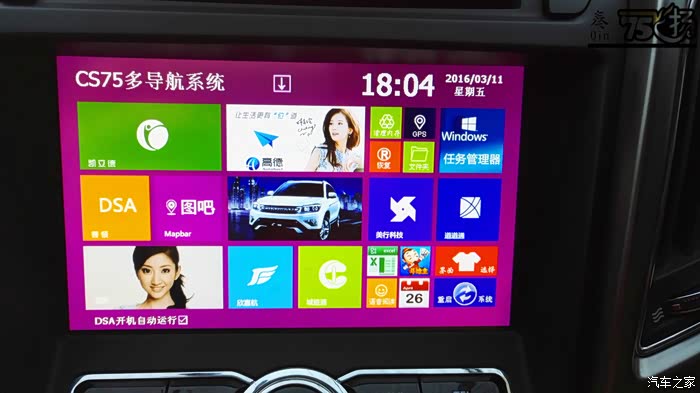

改的一机多图版导航
最喜欢这个界面
媳妇说我:费了牛劲改的导航就是为了斗地主吗?
