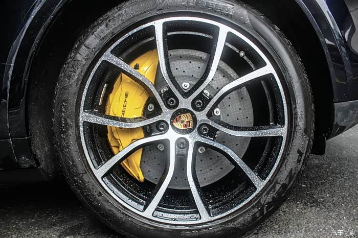

何为PCCB,PCCB的全称是保时捷陶瓷复合制动系统(Porsche’s Ceramic Composite Brakes),最早出现在2001年的911 Turbo上,这款刹车系统在视觉上特点在于那颗硕大的黄色刹车卡钳以及大尺寸的刹车盘,刹车盘色泽偏暗,黄色的刹车卡钳也成为了许多保时捷粉心目中的性能图腾,也是卡钳改色的不二之选。

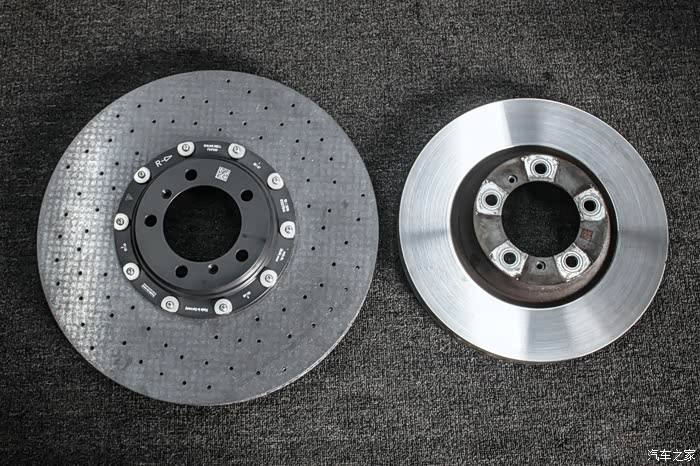

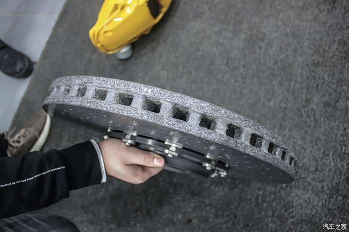

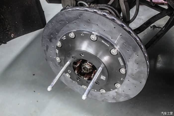

刹车盘采用碳纤维增强碳化硅基复合材料制作,其中碳纤维的角色是增加机械强度与韧性,而基体中的主要成分则是碳化钨,为提高刹车盘的硬度而存在,这两者共同作用,防止刹车盘极限工况下因为过大的压力而破裂,不要觉得刹车盘破裂是一件很不太可能出现的事,其实在一些赛车比赛中这种情况还是时有发生的,退一万步说,至少还是可以减小刹车盘的形变的,剩下的成分大体上来讲只剩下石墨和硅了,这两种成分一般位于刹车盘的表面来增加摩擦系数。
从这个角度可以看到PCCB刹车盘为通风盘式,有效提升刹车盘的散热性能。

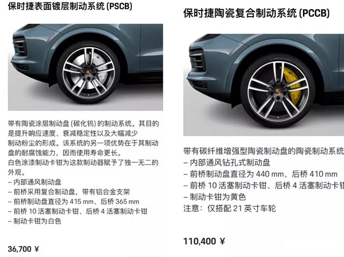

这些材料中和在一起,最终可以获得一个较轻的质量,较高的硬度,高温高压条件下的高稳定性,抗热冲击性以及同韧性剪切断裂特性,总而言之,它具备了作为一块刹车盘的一切要素,那么既然这么好为什么没有大规模普及呢?答案可能大家都知道,那就是价格了,卡宴PCCB碳陶刹车的官方选装价格已经达到了11万元以上的水准,这已经和一台紧凑型车的价格旗鼓相当。

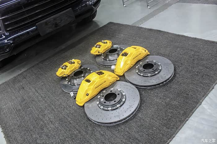

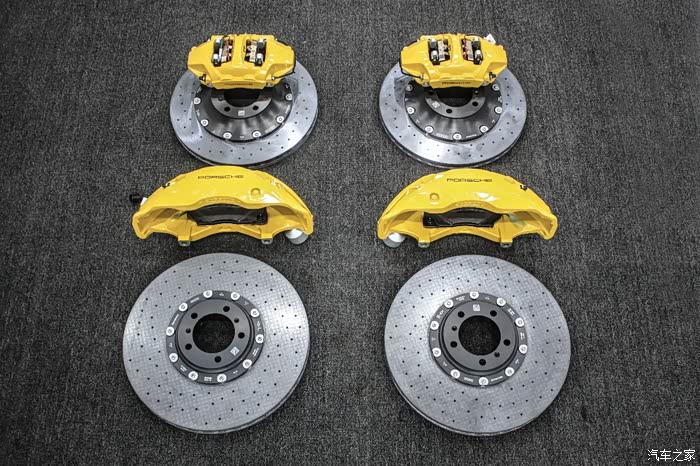

卡宴的这款碳陶刹车的刹车盘尺寸为:前桥直径440mm、后桥410mm,

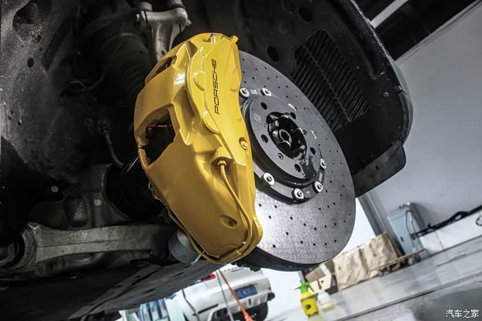

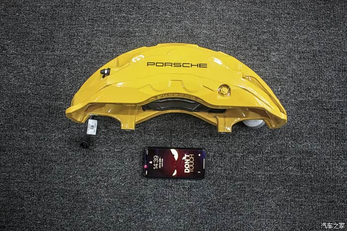

刹车卡钳则为:前桥10活塞卡钳,后桥4活塞卡钳。
这是10活塞卡钳与一个iPhone X手机的对比,手机的长度只占到卡钳长度的三分之一
另外,可不要把PSCB与PCCB搞混了,两者是有着很本质区别的,因为PSCB依然是传统的金属基刹车盘,然后在刹车盘表面包裹上碳化钨涂层,所以两者的价格也不会差出这么多。

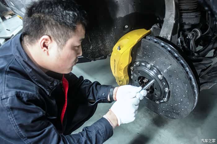

需要用到两套轮毂安装辅助工具,才能保证轮毂安装中不会碰到卡钳和盘,安装好以后你会发现卡钳和轮毂只有近乎毫米的距离。
安装如此巨大的刹车系统可不是一件易事,需要师傅具有较高的水平。

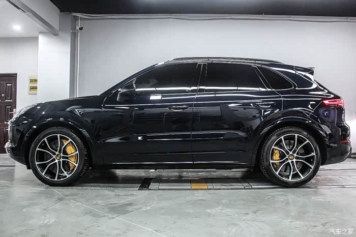

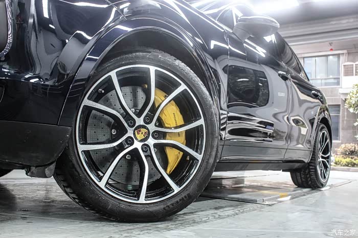

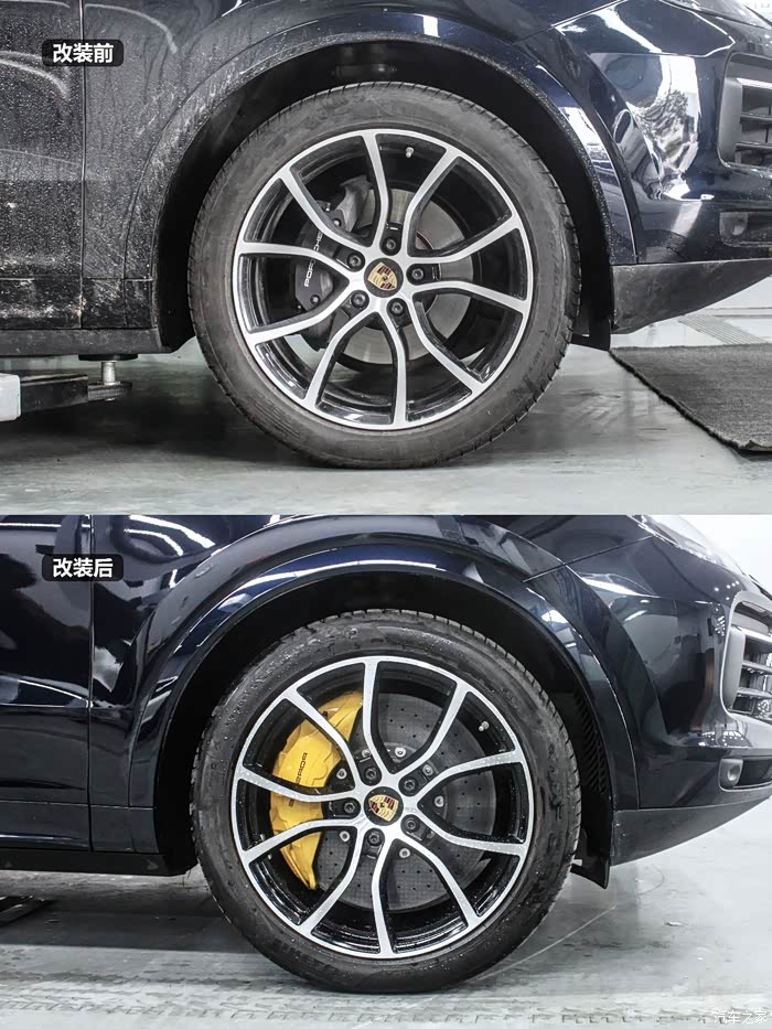

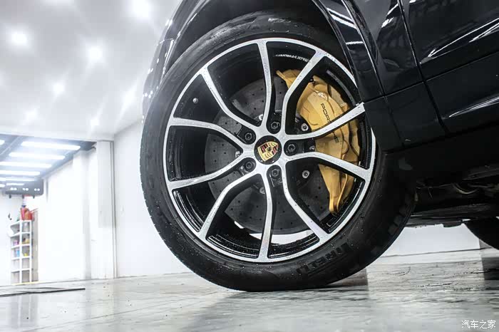

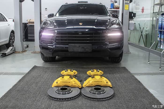

通过改装前后的对比图我们可以明显看到区别,升级PCCB碳陶刹车之后,硕大的刹车盘将21寸Exclusive Design的空余面积几乎完全填满,原厂十活塞的黄色刹车卡钳的视觉冲击力远超普通卡钳改色效果。

改装清单:
保时捷原厂PCCB碳纤维陶瓷复合材料刹车系统
