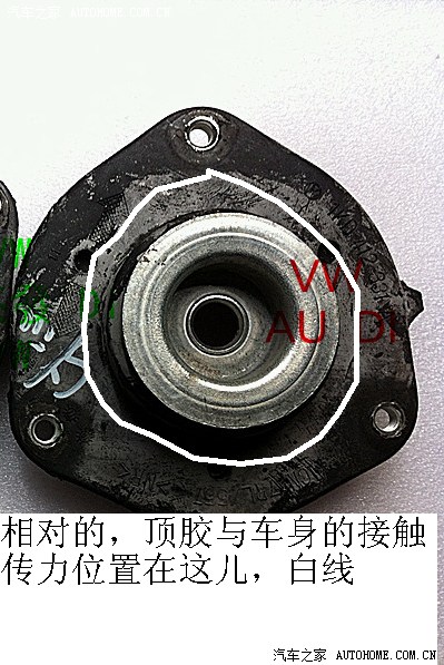

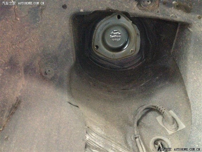

可以看到,车身固定处,有一圈橡胶痕迹,圆形,在螺栓孔里边一点
在螺栓内侧

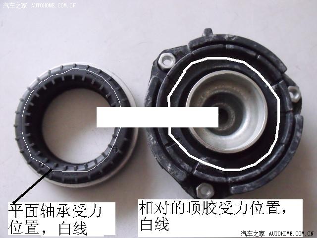

可以看到,平面轴承是卡在顶胶内的,主要传力位置在图中顶胶的白线上
弹簧压住的位置和平面轴承另一面传力的位置是一致的

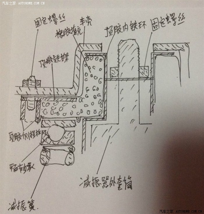

借用一下blue_bug的手绘图,表达的传力路径和我表达的是一致的。
所以,三个螺栓只起固定作用,而且主要的固定作用不是吊住顶胶让他不掉下来,而是压紧顶胶增大摩擦,使平面轴承转动时,顶胶能保持原位。
车身重量的传递主要靠顶胶螺栓孔内侧的橡胶。增强了这里橡胶的滤振能力,就能阻断大多数振动。螺栓能够传递的振动是很小的。

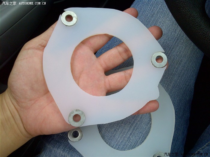

3、不同于他两的做法:放大胶垫的三个螺栓孔,在螺栓孔内放金属垫片,垫片厚度由胶垫材料的软硬决定,比如说4MM,放下车子,由车身重量压紧胶垫,从6MM压到4MM厚,这样,顶胶就还是平的,然后我们就可以像原来的方式拧紧螺栓,因为上边是硬连接。车辆行驶时,车轮跳动,胶垫可能会不停的压缩释放,厚度从4到6再从6 到4,顶胶也会相应上下活动,但是螺栓一直在那里,因为现在螺栓上的应力远大于顶胶给他的应力,螺栓是不动的。
这个做法可以选用相对更柔软的材料,而不存在螺栓上不紧的问题。

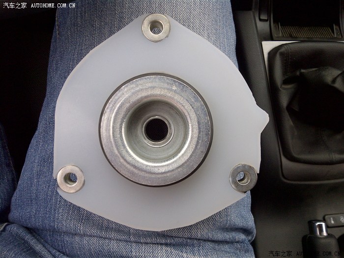

更新:
已经按照我对不着人烦胶垫的变更进行了施工
原始的顶胶

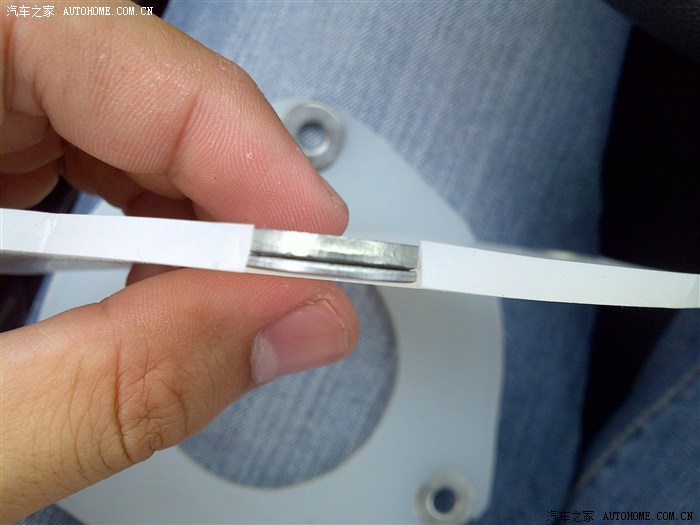

我做的垫子,硅胶垫用的不着人烦的链接,厚4MM,垫片一片2MM一片1.2MM,一共3.2MM,用胶水临时固定在硅胶垫上,以方便安装
找了家汽修店,大半小时搞定
着急回家,初步感受:
不要抱太大期望,普通路面低频稍有下降,过沟过槛基本相同,但是粗颗粒路面过滤明显,比初始的能下降大半
看来螺栓位置还是得软连接,硬连接虽然可以拧紧螺栓,但是振动也传过来了
如需好效果,请参照不着人烦和幽静山谷的方式施工。
