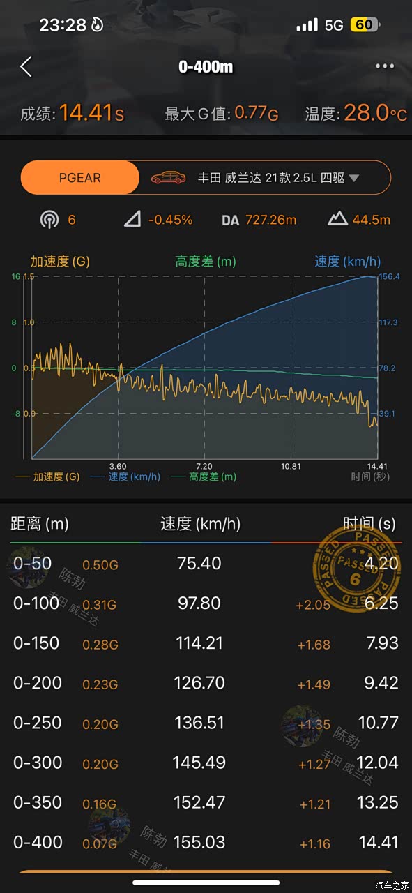

Datelog显示ev最大输出功率103kw相比于有电(3.6v以上)113kw,亏电动力衰减10kw左右(不能确定,也许只影响零百加速.和有电(40ev)相比差0.4到0.3秒左右,但是有电加速轮胎打滑严重
04加速有电没电差0.5秒以内,有电之前测的400米
加速14.2秒,亏电这次测的14.4
