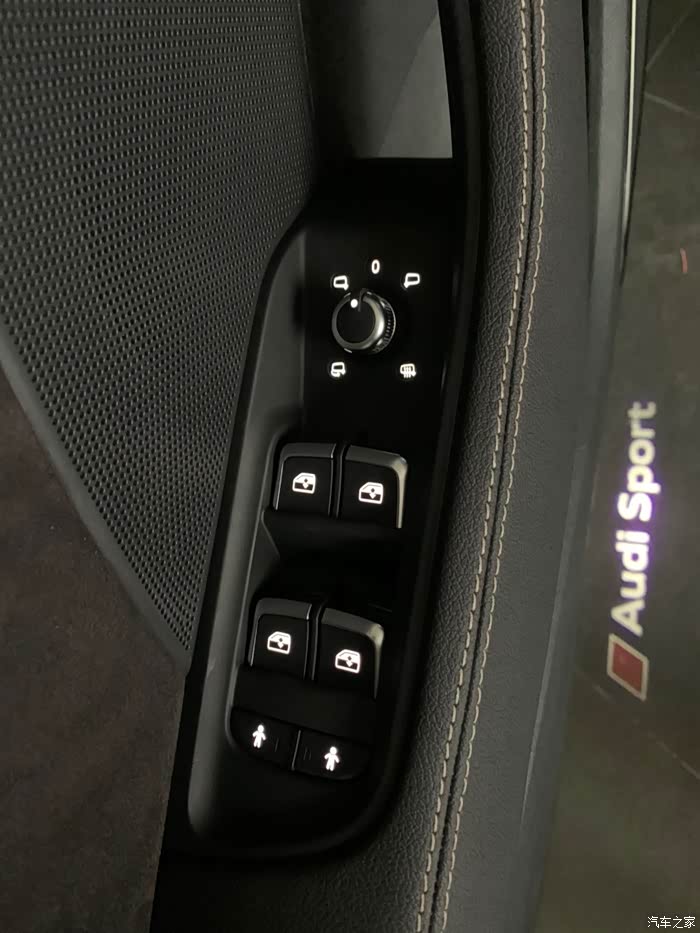

大家好,做个自我介绍,我是帅气的啊豪。18款低配A3 分享下我的低配变高配之路,先说说室内后面再说外观吧,左前门开始吧 先上一个改好了的效果
翻毛皮BO发光门板 RS3镂空拉手 碳纤维内饰条 30色氛围灯包含拉手灯 真皮缝线扶手 后备箱开关 BO喇叭 儿童锁 电动折叠后视镜 变道辅助 后视流水转向灯 防眩目镜片 原厂Audi Sports灯
帅气的啊豪
图片上所有的配置都列出来了,倒车镜在门上所以一起写了,改之前的我就不发出来了,大家可以对比下自己车上的

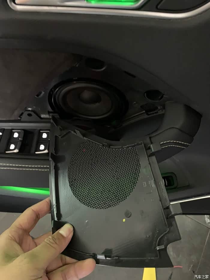

门板很好拆先把中音喇叭盖撬开,这里三颗螺丝下掉 然后门板底部位置用翘棒翘开卡扣 然后向上提就掉了。
RS3镂空拉手配合氛围灯效果很好
自己也能动手更换。拉手灯我这是自带的白色,然后我改了30色氛围灯把灯头改了一下变成了多色的了。

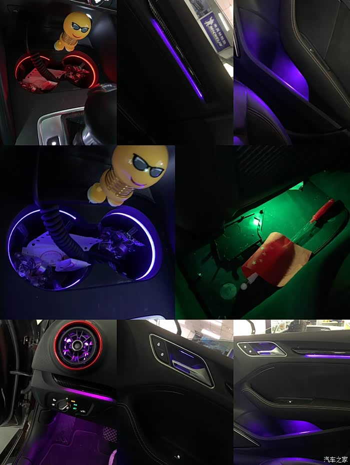

A3 S3 RS3原厂的氛围灯只有单色白光,市面上双色 10色 21色 30色都是副厂的 但是走的是原厂线路协议 只不过配件国产的,双色只有四个门板我不太懂,多色的一般14-16款装了就是21色,17-19款低配BCM装出来10色效果,高配的BCM装出来的就是30色效果 多色的氛围灯一千多块钱 安装费很贵600-1000左右 每个地方收费都不一样。
4个车门的杂物盒灯,4个脚窝灯 前排圆形,后排在主付驾座椅后方,4个拉手灯 杯架灯 4个出风口灯 工作台长条灯 4个门内饰条灯,不喜欢多色的 可以单独换原厂的杯架灯 脚窝灯 门灯 警示灯 照地灯 扣手灯 原厂的车门内饰条灯很缺,氛围灯说了太多废话了 到此为止 我也不是太懂。

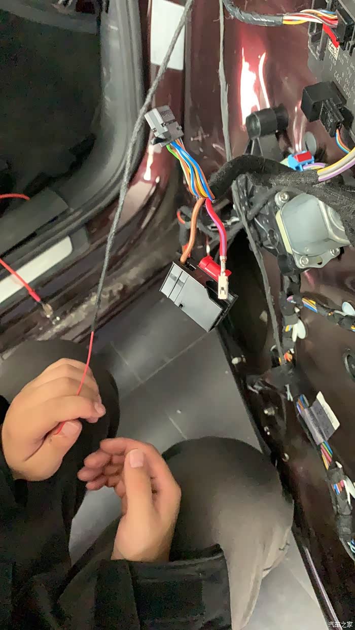

后备箱开关比较实用,A S RS3全系都没有这个配置,配合电尾门不错,东西也就两百来块钱,不用接线到后备箱 自己可以动手安装,可以私聊我要安装教程 免费给。

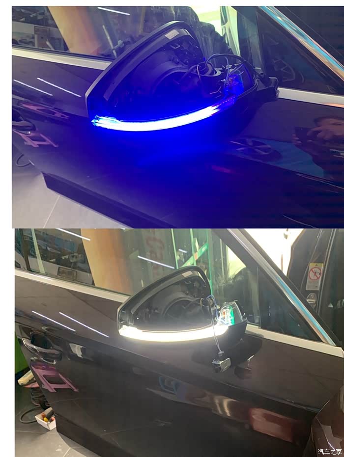

换动感蓝流水灯要接根线到常电 图片这个就行

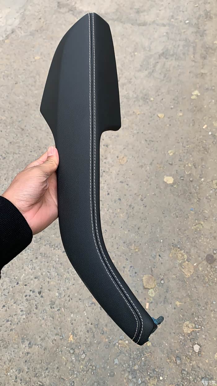

扶手这块我自己找人包的黑皮白线,看着不咋地,可能缝线颜色原因。效果上面有图
说下喇叭 我装的是全车BO 想小花费的可以只装一对BO中音喇叭,无需编程 直接对插线束
A3原厂没有中音喇叭的 但是预留的有安装位置,自己可以动手更换.就一对喇叭 一对喇叭盖 一对线束 后门不用装,有喇叭 不是BO的。

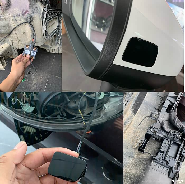

电动折叠后视镜很有必要装了,副驾驶没人时候不用头伸过去用手掰镜子了,好歹奥迪 没有这功能很掉档次,一般折叠后视镜都配的加热镜片,但是这个镜片加热功能只能在18度以下的环境才能有用,想解决这个就在网上买个OBD插头 强制加热 这个OBD一般都有锁车自动升窗功能,但是一直占用OBD插口 推荐再买个一分二的OBD插口,不懂OBD什么意思的自行百度。防眩目镜片也有加热功能,这个是防后方远光的神器。我的镜片还没到 过几天再装上。
安装过程挺麻烦

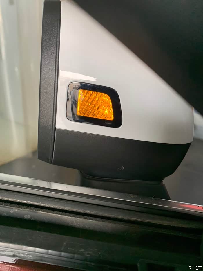

后方有车这个灯会亮
变道辅助挺好 可以预警后方车辆 而且他很智能,如果你两侧车辆速度比你慢,他是不会警示。

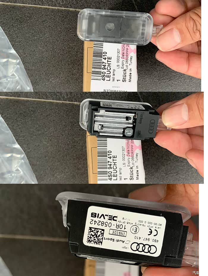

这个Audi Sport照地灯我装的原厂的 这个小东西真贵 四个门花了2000大洋,副厂的容易变色 模糊 用了几天就扔了
低配车子没有门灯照地灯警示灯的可以装一套 配件淘宝一百多 安装接线有点麻烦 我这里有安装教程 需要的私,原厂自带灯的直接替换

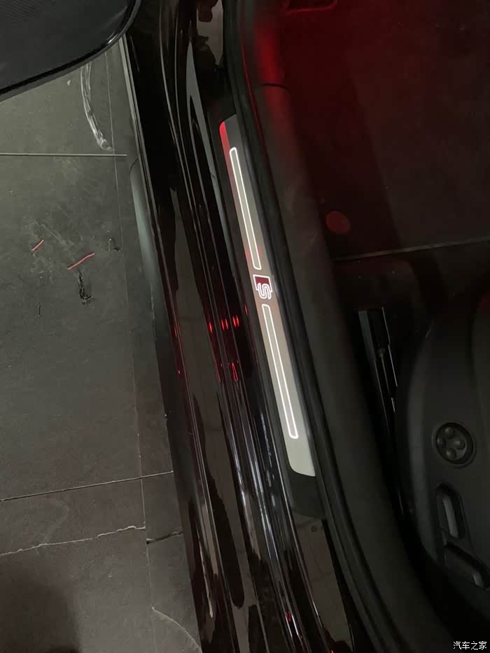

插播一条我装的原厂发光迎宾踏板条,我在老款进口车上拆的,现在市面上卖的都是A4的 比A3稍微长了一点点 处理一下也能装 不影响外观。

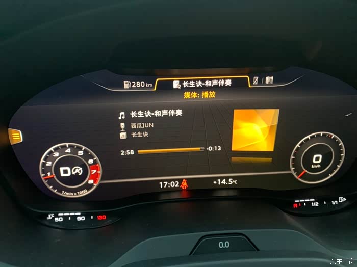

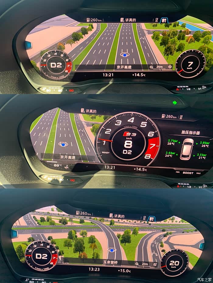

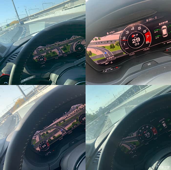

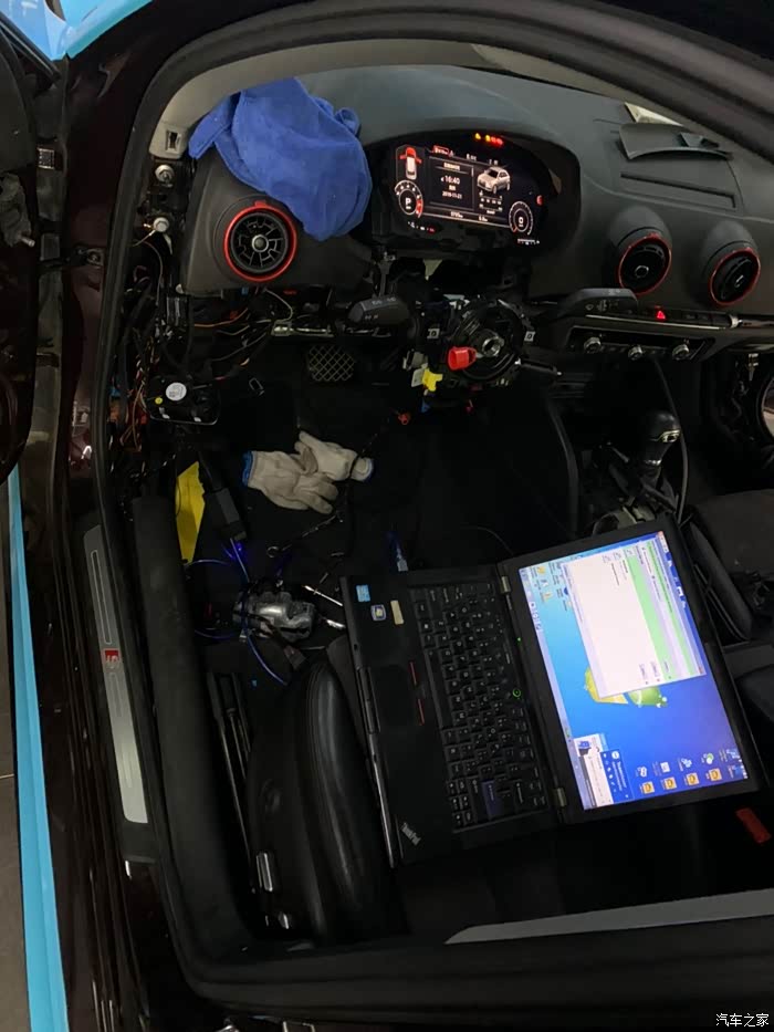

我改的液晶仪表和顶配主机,先上几张液晶仪表的图,
过两天我再更新室内的一键启动 无钥匙进入 方向盘 座椅等一大波内容

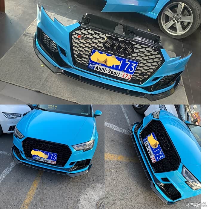

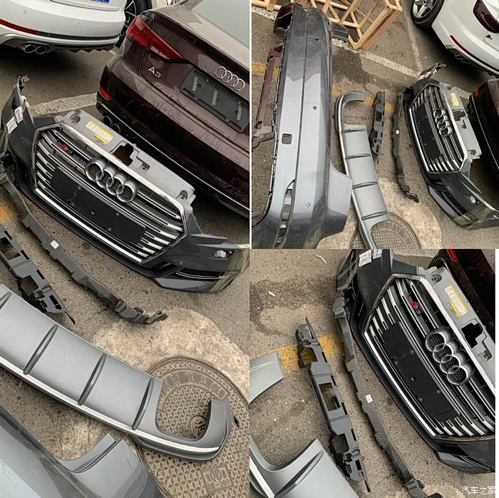

S3原装前杠 后杠 上车看了下效果,不是太喜欢

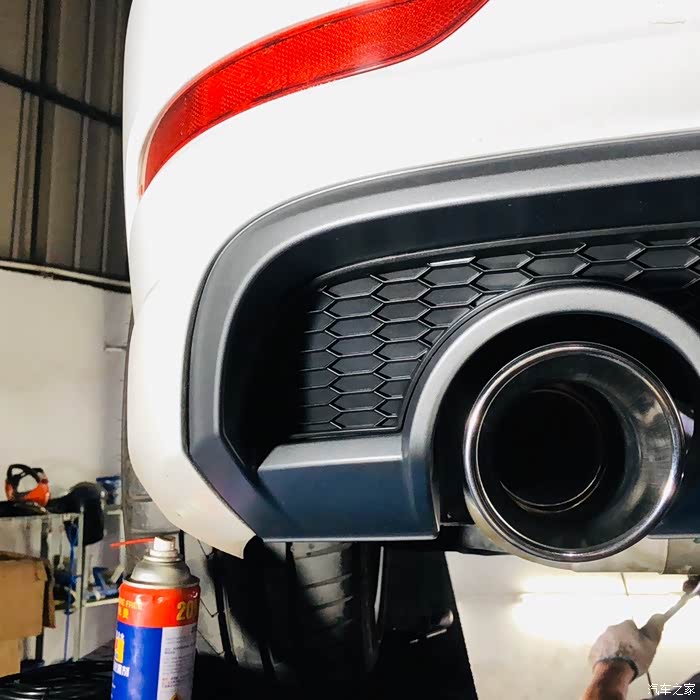

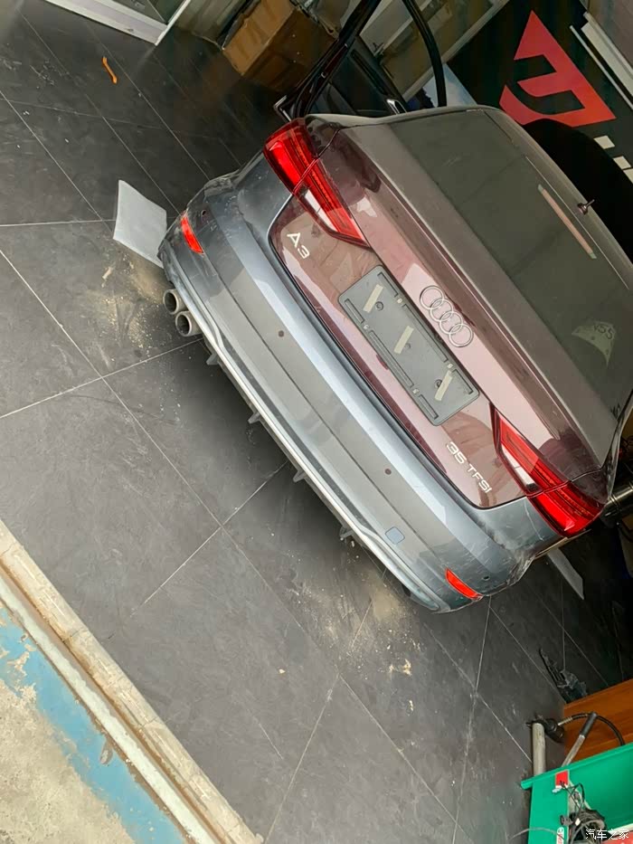

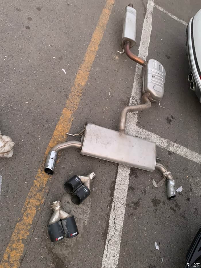

排气还没想好弄哪种 就先没装 漏了个洞

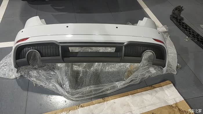

弄了一套原厂单边双出的排,结果后唇原厂双边单出后唇缺货了 又不想改这个排气的,但是单出的后唇很好看,后期我会改一下玩玩的,给你们看看图
这个国内基本没有,我从国外订期货定了20条后唇,准备转手卖卖 应该11月底就到货了

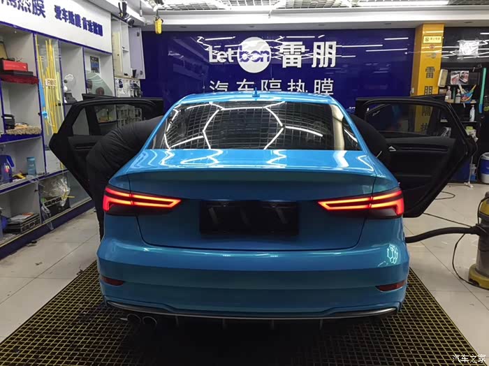

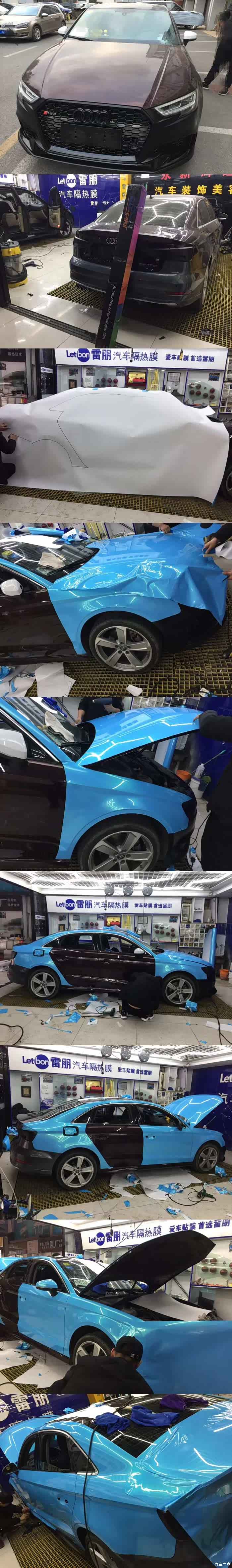

抽空贴了个膜,叫什么迈阿密蓝,车窗也贴黑了,还有前后灯贴黑,结果灯贴的太黑了,影响灯光就给撕掉了
贴完了效果,换了个RS3的副厂前杠才贴的,这个前杠看着没有什么气势,后悔了,但是原厂的改不起 太贵了 还要换叶子板,原厂一套包围下来将近3万了,副厂才1000来块钱,换这个中网还要把原车的防撞梁泡沫拆了 装不上了 防撞梁我拿自喷漆喷黑了。

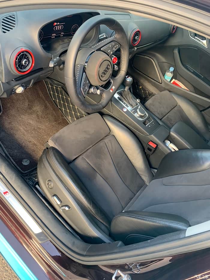

原厂一键启动开始装了 ,这个方向盘花了我不少钱,平底加热盘体 镂空大拨片 R8四按键 翻毛皮气囊盖 无线模块 加热游丝,装完了很后悔 花了六七千改了这个非主流 主要是看中方向盘加热功能 这个是我换的第四个盘子
RS凹凸打孔手球 因为方向盘是半打孔的 所以挡把我也弄个打孔的,过几天我方向盘换成翻毛皮的时候,挡把也会换成翻毛皮,这样我的内饰全是翻毛皮了,门板 座椅 扶手也要包翻毛皮 顶棚也要包

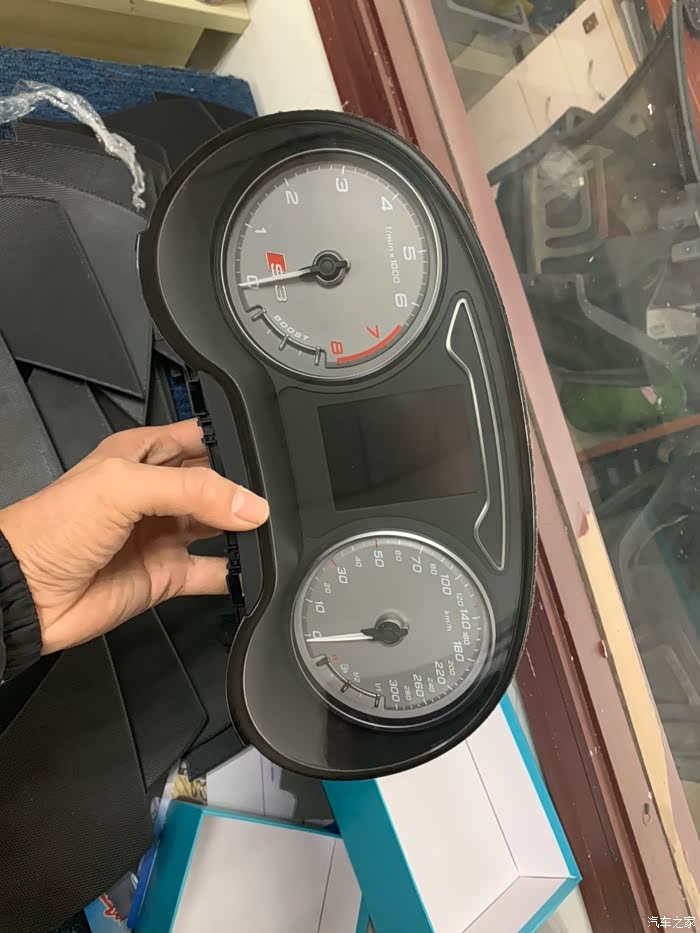

先说说原厂一键启动和无钥匙进入,我改的原厂的,配了两把RS烤漆钥匙,磨砂的我没要,配件加安装花了4000,原厂一键启动两种改法,改车架号和不改车架号,不改车架号的没办法装液晶仪表,他们说可以不改车架号也能装液晶仪表了,要等等,我没等 直接装的改车架号的,对卖车没什么影响 就是在4S的质保有影响,19款以后的车不改车架号液晶也要换成14-18的普通仪表,因为19款的仪表做不了防盗好像,19款普通仪表零件号8V0920740B,要换成尾号861的才行。

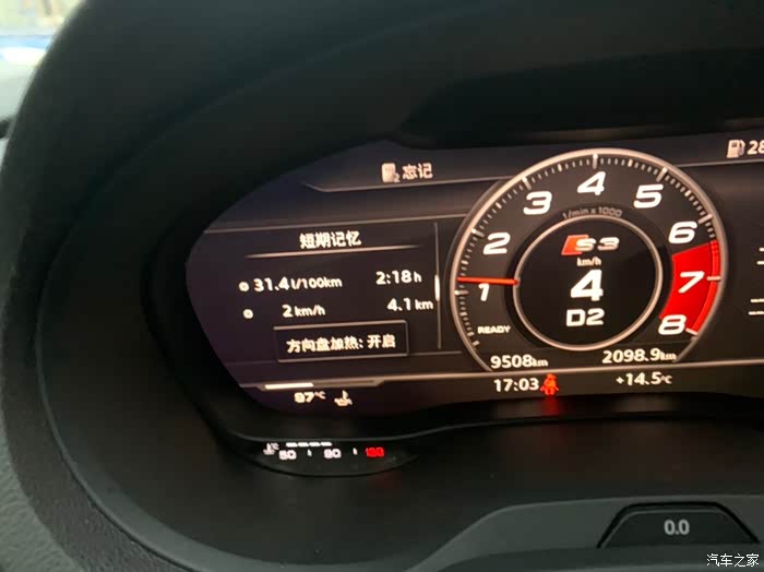

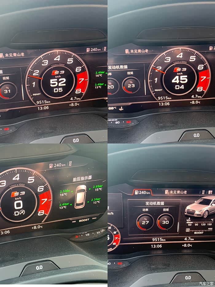

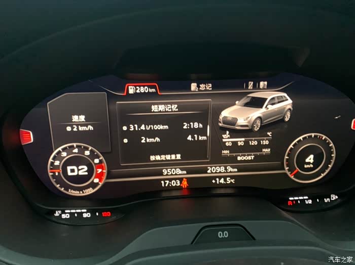

14-16款A3普通机械仪表零件号8V0920861或者861A 861H,17-18款普通机械仪表尾号816N,19-20款740B,14-16款A3彩屏仪表 870 871 872 18款彩屏873 19号的彩屏760还是750 我记不清了,14-16款S3彩屏机械尾号872D.17-19S3都是液晶仪表 尾号790 790A B C ,尾号只是生产时间的代码 东西都是一样的,A3液晶仪表和Q2一样,零件号都一样。机械仪表 彩屏仪表和18款以后A3一样,还有的液晶仪表尾号794的是Q2混合动力版本的,A3也能装,有点小缺陷,不影响,还有一种液晶尾号795是纯电动版本的车。这个也能装,当时没有续航里程 看不了油表。A3可以直接装彩屏仪表,装液晶的话必须仪表台切割一点 不然仪表塞不进去。仪表的运动布局智能100公里内刷出来,公里数100公里内随便改,超过100公里刷不了,后来有人和我说能无限制刷运动布局和改公里数但是太贵了。
功率和扭矩都能刷出来,但是能不能动就要看运气,17-19款1.4装这个有百分之九十的运气能动,2.0和老款的车型基本上动不了,新款S3自带的液晶都动不了,不知道为啥。仪表基本上就这些 下面说说主机

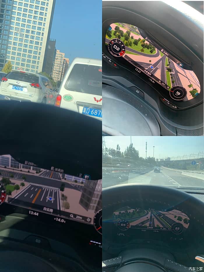

有好多人不知道换仪表到底要不要换主机,我回答你,没必要,因为换主机就多一个把地图投***仪表的功能,但是主机自带的地图太垃圾,没有高德地图好用、只有虚拟座舱这个好看点,虚拟座舱只有在大城市 还要市中心地区才能显示,地图虚拟座舱的图片在上面我发了,可以翻上去看看。

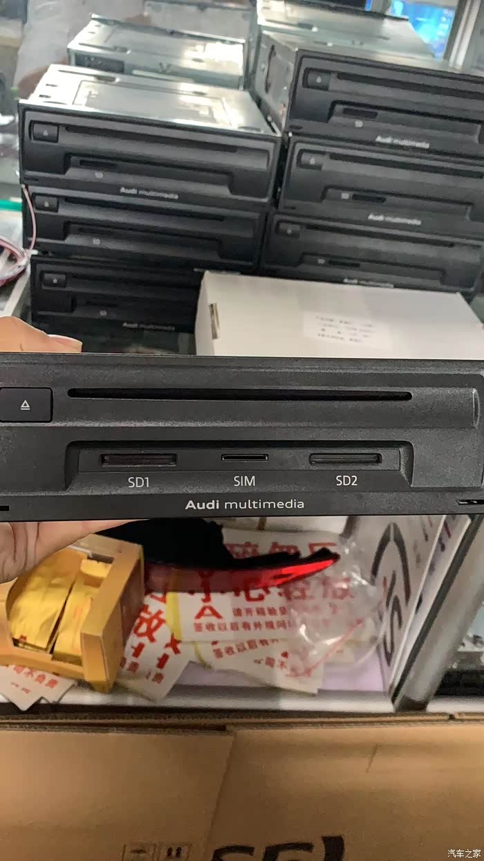

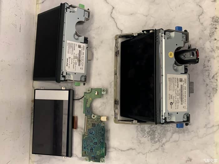

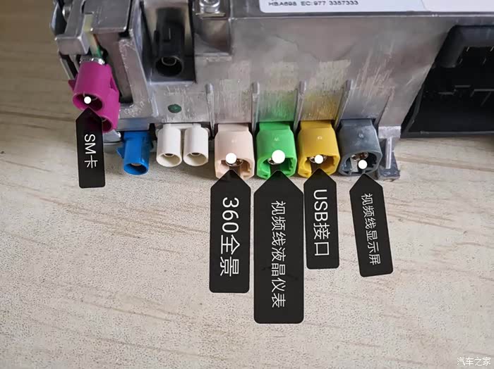

说一下主机功能,替老款也解惑一下,14-16款低配A3显示屏都是5.8寸,17-20款都是7寸,14-16款进口A3或者S3也是7寸屏幕,273M 273K型号是5.8寸,273P 273L 273N都是7寸。14-16款都是一代主机.17-20款二代主机,只有一代低配840 850主机不支持7寸屏幕,其他所有主机都支持。一代最低配主机型号8V0 035 850,不支持蓝牙 可以后刷 一个SD卡插口 不支持导航 刷不了。右舵版本型号为840,功能和850一样。 037型号主机 算一代中配吧 两个SD卡插口 支持2D导航蓝牙,048一代高配主机,两个SD插口,049型号老款S3专用主机,两个SD 一个sim插口,都支持导航 蓝牙。049主机可以地图投***液晶仪表,但是只能投射半屏,不能全屏。

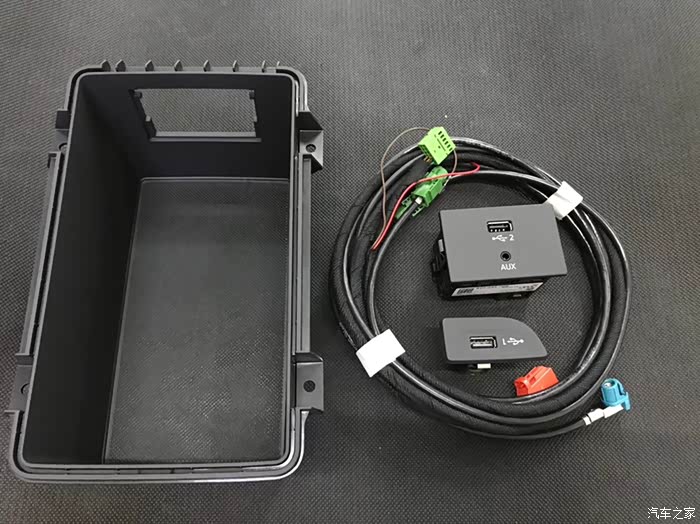

老款所有主机不支持carplay,想装carplay就要换二代以上中配主机和7寸屏幕 还有图片这套usb,小usb头在点烟器旁边开孔安装,大的在手扶箱里面装的,盒子为了配套大USB,也可以用原车的开孔。
二代最低配主机型号877 不支持car 只支持蓝牙 一个SD插口,766两个SD插口,支持carplay蓝牙 ,不支持导航,但是可以后刷出来,配合一个地图卡就行,770主机 两个SD一个sim插口,支持carplay 导航 蓝牙 但是地图不能投射液晶仪表,894主机S3专属 目前A3没有这个配置,但是可以改,两个sd一个sim插口,支持cp 蓝牙 DVD 导航 地图投射液晶全屏,带sim插口的主机都可以激活奥迪在线功能connect,还有一种897主机 是日版的 还有一种哈曼主机036尾号 这个俩都和894功能一摸一样,只不过音质比894好点 适合搭配BO音响使用。只有894和049能地图投***液晶仪表,因为是4口主机,其他主机都是两口,这里的四口两口说的是主机背后的插头
看图就明白了,其他的主机就算刷出来导航 地图也没办法投***液晶仪表,因为没有接口到液晶仪表的,换了894主机的都要再买个天线 来辅助地图定位的,原车有天线就不用了。
