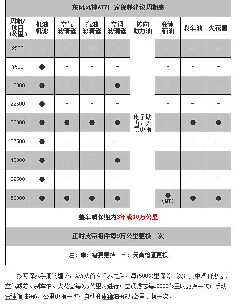

我车是12款cross,手动 。目前行驶46000公里,近期一直感觉入档有些生涩,前期有换变速箱油的想法,但是看看保养手册,也没有介绍多久更换手动变速箱油的说法,估计也是因此原因,坛里群里都有此车变速箱油终身免维护的说法,但是,大家想想看,什么样的齿轮油可以用这么久,可以终身免维护,今天看了汽车之家首页,介绍AX7的用车成本***,里面介绍AX7的MT变速箱油60000跟换,所以就想,现在的变速和S30、H30的不一样了,或者说用的油不一样了,需要跟换了?为此搜索了相关***看了一下,下面用图说话
这是现款AX7的部分保养说明,里面表示手动变速箱油6万更换

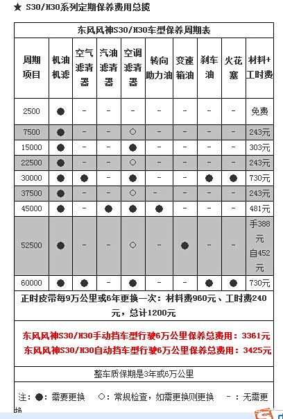

这是2010款S30\H30车手动变速箱油52500公里是跟换

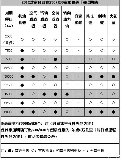

这里奇葩了,2012款,手动变速箱没有保养说明,真是终身免维护吗?大家探讨一下,发表一下意见。
