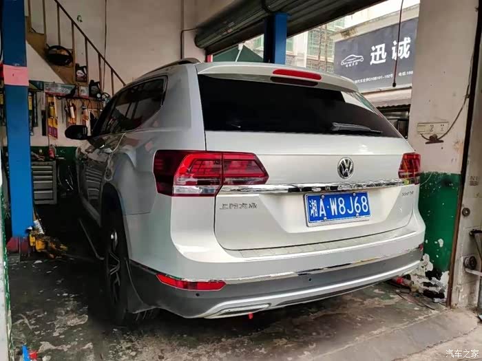

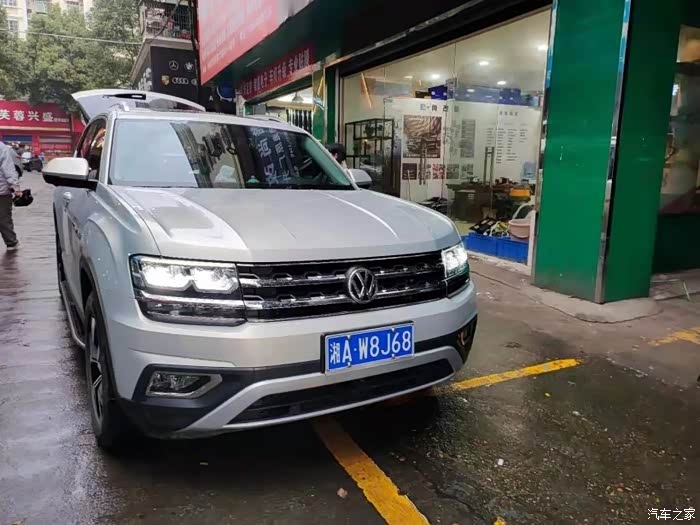

长沙车友,周末过来改DCC自适应悬挂,ACC自适应巡航

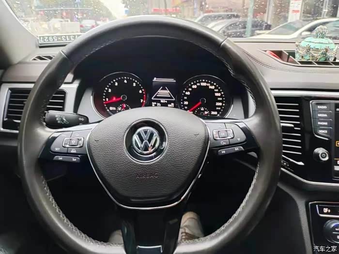

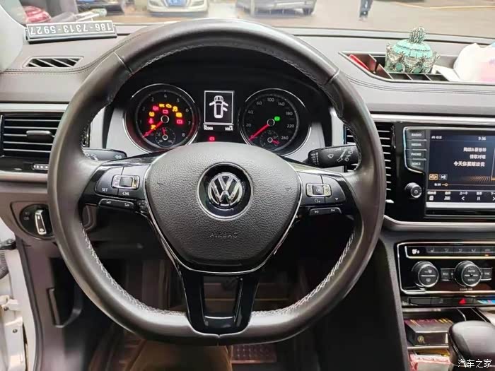

原车方向盘上只有定速巡航
把自适应巡航的按键换上

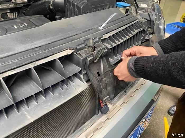

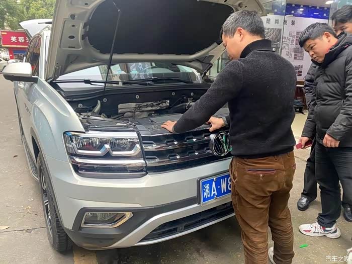

拆中网
接ACC线束

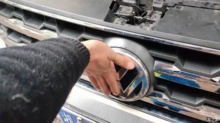

换上陶磁标

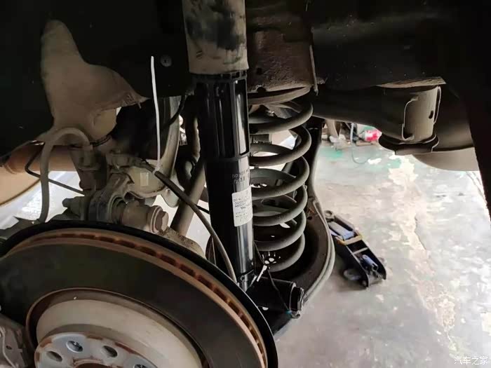

接下来准备装DCC  这个需要把原车避震换下来,所以需要把车子升起来

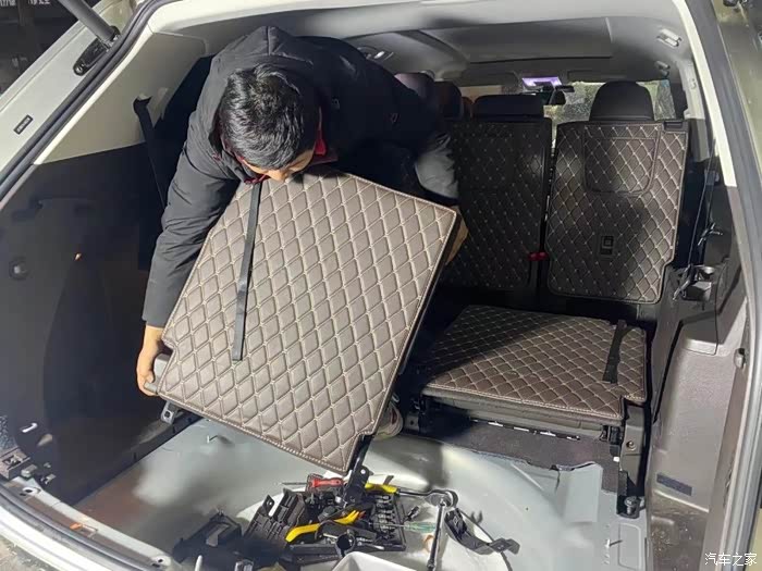

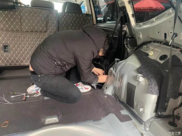

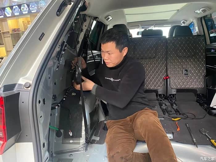

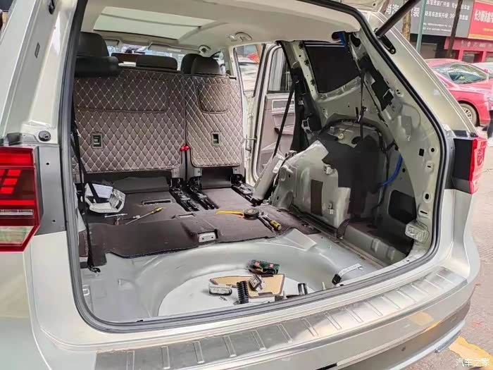

车子举起来之前已经把后排位全部拆下来了,方便走线

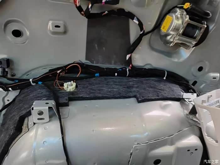

走线

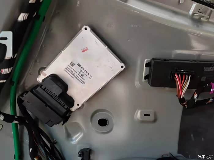

DCC模块安装
DCC控制模块

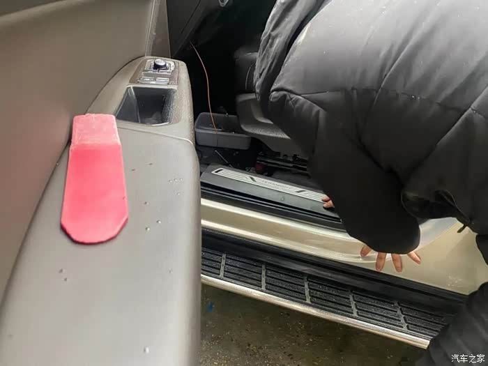

线路布置  都是跟着原车线路走的  这样看起来整齐 不凌乱
车内线束布置

换上避震
线束 避震都安装好了  复原

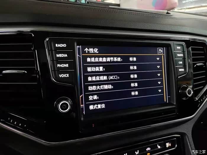

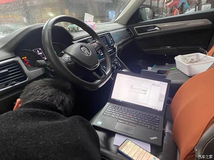

电脑在线编程
搞定
