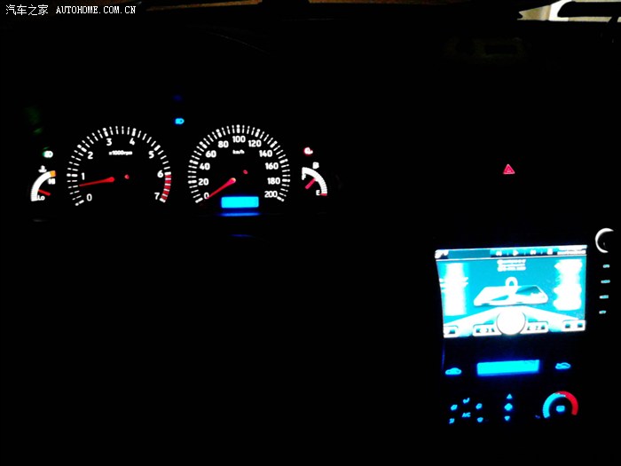

       前阵子折腾了导航一体机,效果很好,功能很实用,可是一体机的按钮背光是白色,跟原车的蓝色很不协调,个人觉得原车蓝色的背光很恶心,并且晚上有点刺眼,白色的背光看上去比较舒服,于是上论坛搜索相关的帖子,可是都是其他车型的改装,费了半天劲找到小五背光改装的只有两篇,并且内容并不是很详细,不过还是要感谢enendeopz的帖子,知道了小五的led型号是1210(也叫3528)。虽然大学学过电路焊接,但是这种贴片的led太小了,只有绿豆粒那么大,焊点很小,电路板周围老多贴片电阻,稍不留神,那就。。。。。并且指针的位置弄不好的话,表就不准了。。纠结了好一阵子,然后上网看了一下小五的仪表总成价格,300左右,MD,实在不行就换总成吧~~~

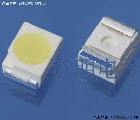

于是搜1210贴片,找到一家,看评价还不错,一个才6分钱,经过实践证明,亮度正好,一共买了30个,当时不知道小五一共需要多少个,多买点备用,其实小五只用6个就行了。

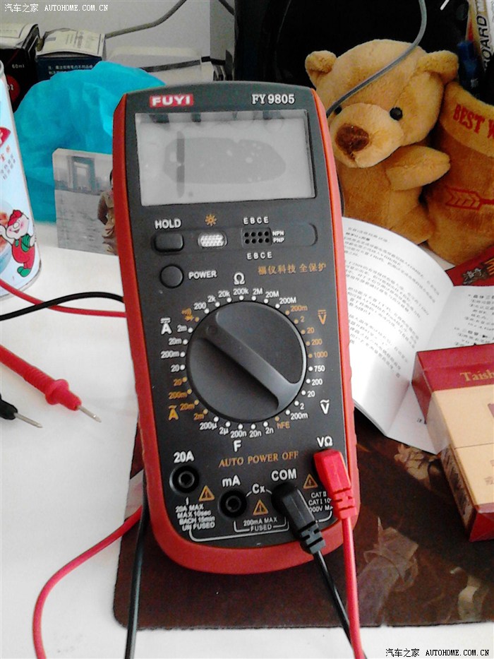

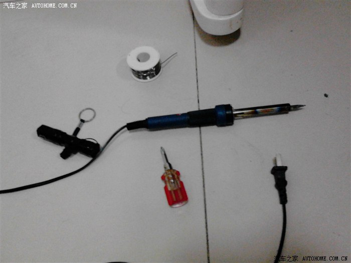

需要工具:十字螺丝刀一把,钳子一把,平口螺丝刀一把,尖头电烙铁一把,焊锡丝若干,镊子一把,万用表一个,记号笔一支,小刀一把~~
万用表,测试led颜色

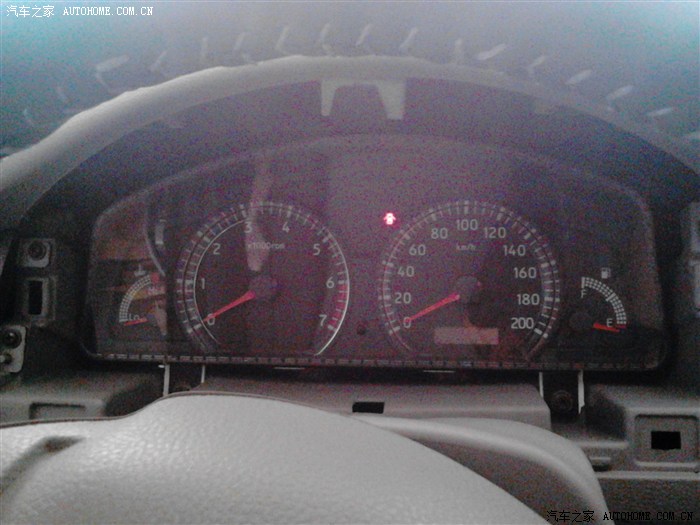

第一步先把仪表盘外罩上方的两颗十字螺丝卸掉,手伸到驾驶位左边仪表台的后面,把两个卡子推出来,然后用平口螺丝刀慢慢的把仪表盘外罩撬下来,先让下面的部分出来,最后取下放到一旁。仪表总成一共有三个螺丝固定,上面中间一个,下面左右各一个,我的上面那个螺丝是拧在一个铁片上然后又固定在中控台上的,铁片上的螺丝孔不规整,螺丝用螺丝刀拧了几圈就拧不动了,于是用钳子把螺丝卸下。。。下面两个螺丝直接拧在中控台上的,并没有垫片的那种螺丝母, 所以螺丝根本拧不紧,滑丝了

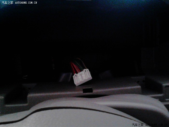

卸下三颗螺丝后,慢慢取下仪表总成,但是注意后面的线束,仪表盘反过来,拔掉线束,才能完全取下总成。
线束插头中间有个卡子,按下去以后垂直拔出插头,不要像图上那样直接拽线。。。(我这时候没有使劲拽)

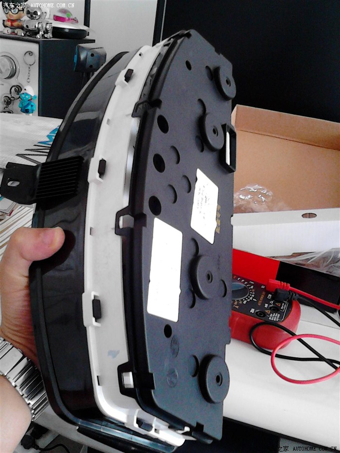

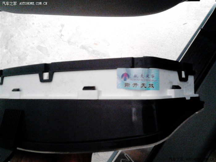

侧面一个卡子上贴着撕开无效的标签,难道这玩意撕开就不能用了?改了颜色,就算有这玩意,4S也不会给保修的,他们又不是色盲,所以果断撕下来。

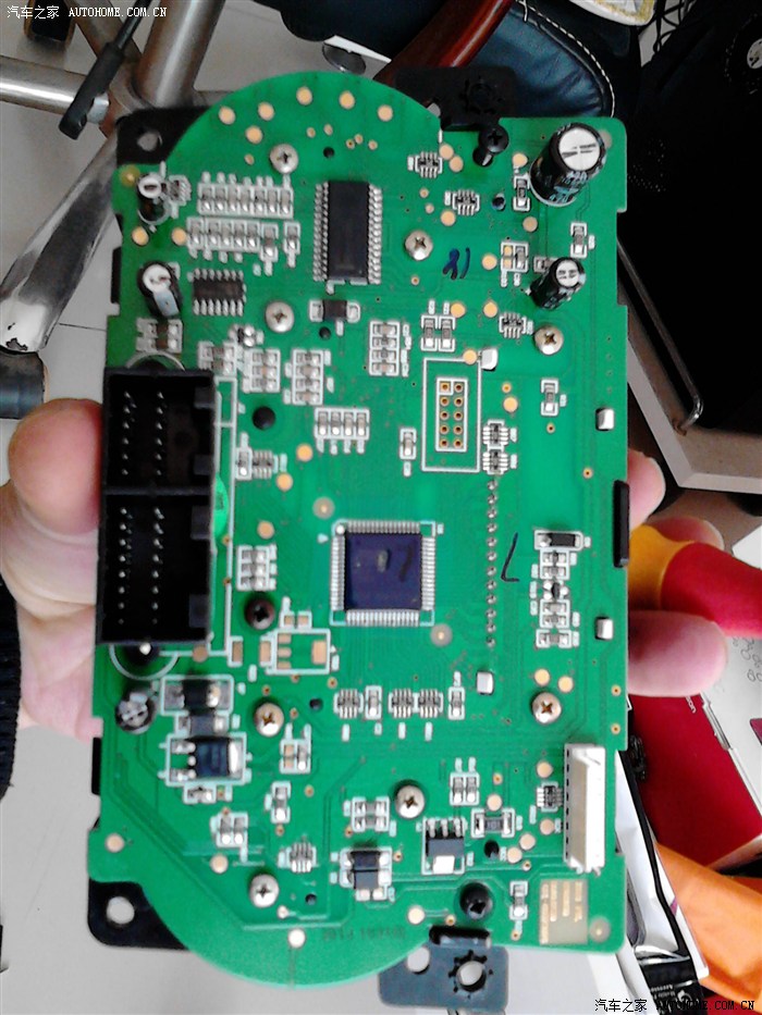

仪表背面
分解的时候是自己操作,所以没拍照,都是卡子,小心的把卡子按下去然后再推一下就可以了,然后把小刀插到壳子的缝里面去,防止它自动回位,然后依次把所有的卡子都拆开就可以了。先卸下后面的黑色壳子,然后卸下前面的透明罩,斜透明罩的时候最好先敷上一层保鲜膜,防止刮花。

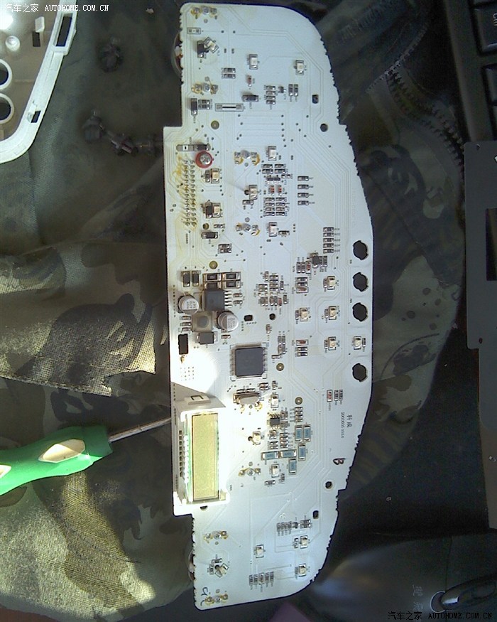

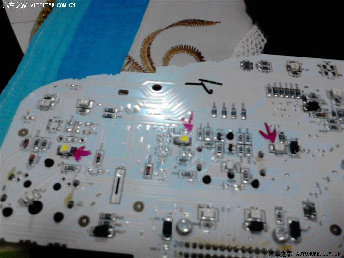

然后把表盘背面的电路板小心的撬下来,完全都是卡子。拿电路板和放置的时候注意上面的四个步进电机的轴,也就是带动表针的轴,别弄弯了.可以看出来,小五新款仪表的背光完全是采用的贴片LED,型号都是1210,enendeopz的帖子中说到背面的四个调节仪表精度的旋钮,其实那不是旋钮,老款的背面那是四个T10接口的灯泡,新款中的三个洞里面是空的,取而代之的是1210LED,并且老款的步进电机壳子是铁的,新款的是塑料的,其他部分完全一样。这个是新款的,注意上面的四个led:

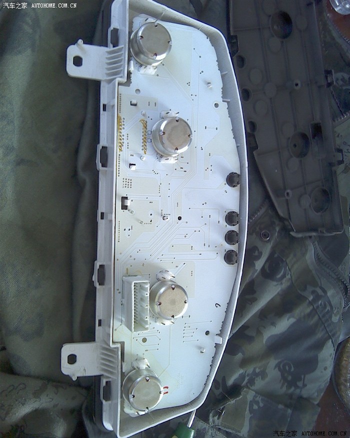

这个是老款的步进电机,我的是塑料的,四个黑的就是T10接口的灯泡。
老款的拆下电路板后上面是四个黑洞
在这里能清楚看到老款的上面是四个灯泡(或者是草帽led)

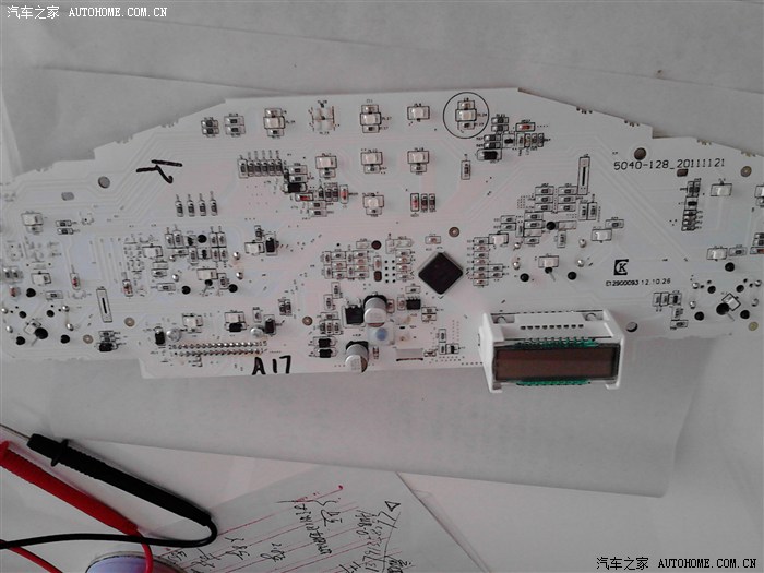

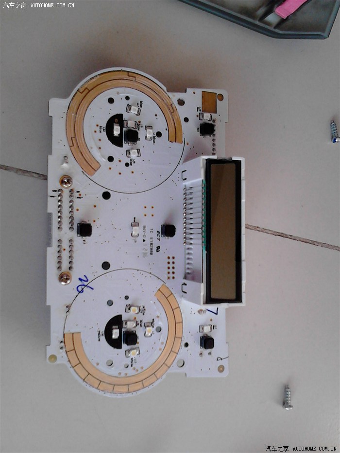

用万用表测量哪几个是蓝光的,led的极性在旁边都有标注的,我画的草图
或者直接观察贴片的缺角,有缺角的那一端即为负极。然后把万用表打到二极管档,表笔的正负极分别与贴片的led相连,这时候led会发光,找到那6个发蓝光的led,并用记号笔在旁边画上标记。这一步大家可以直接省略,我给大家标出来了。用记号笔画箭头的这六个就是发蓝光的led、

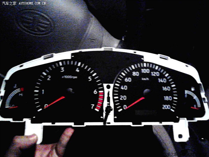

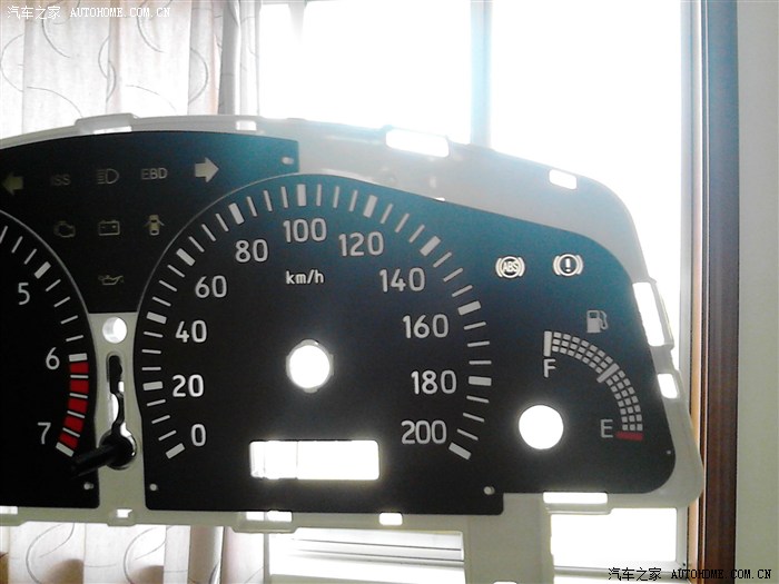

其实把仪表盘对着灯光也能看出各个led的大概颜色,表盘平时看是全黑的,其实各个指示灯都是透光的。
确定好位置以后就可以开始焊接了,首先要把原来的用电烙铁焊下来,这时候需要用镊子夹住贴片,然后分别用烙铁把两端的焊锡融化,同时用镊子夹好使劲往上拽,有的车友说要先把电烙铁断电后再操作,要不然电烙铁的静电会把电路板击穿,其实根本不用担心,我就是带电操作的,并且焊接的时候led还会亮把原来的弄下来后,先在电路板的一个电极上点上一点锡,注意这时候温度不要太高,否则焊锡会氧化,影响导电效果,我觉得焊锡刚能熔化,但是不会冒烟,这时候的温度是最佳的,当然有温控的电烙铁更好。然后用镊子夹住新的led,将对应的电极放到刚才点的焊锡点那里,注意极性要反了,然后用烙铁将焊锡点熔化,同时将led按在电路板上,手不要抖,迅速移开烙铁,基本也就一秒钟的时间,led的一端就焊好了,然后再焊好另一个电极,注意焊接的时间不要太久,会把led烫坏的。这个是焊好了两个了,新的是黄颜色的,原来的是白色的。

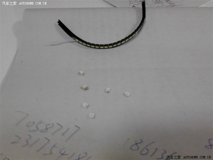

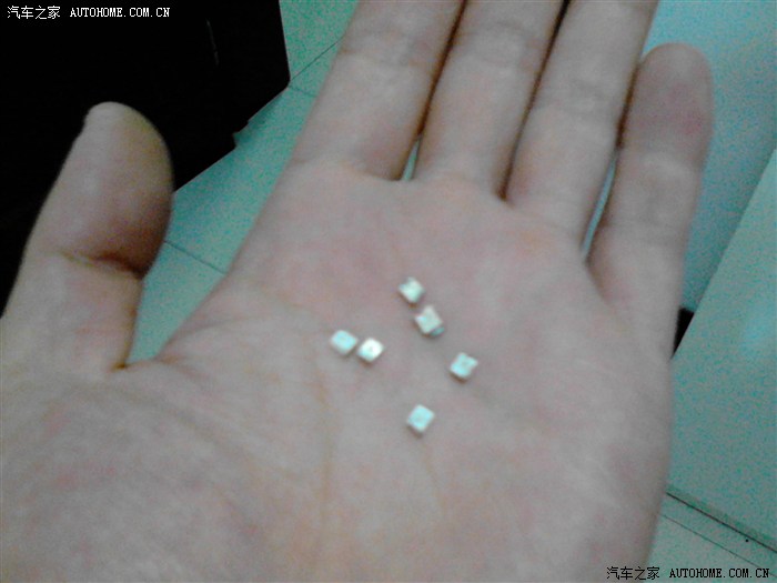

用同样的方法焊完剩下的几个。这个是焊下来的原来的蓝光led,一共6个。
新的和旧的大小是一样的,差不多跟一个绿豆粒一样大。

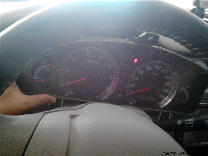

焊接完后,用万用表测试一下,看看是否都能点亮,我的全部一次成功由于我没有吸锡器,里程表显示屏没法卸下来,所以里程表后面的背光就没有改!这时候把电路板装回,后盖装回,但是表针和前盖先不要装,因为在拆卸表针的时候,步进电机的转轴肯定会多多少少的有所改变位置,所以先把仪表插到车上,打开钥匙门,让表自检一下,各个转轴归位,然后拔下线束,按照当初的表针位置,小心的将四个表针全部插好,注意按到底。再次连接线束,看看是否正常,最后把透明罩还原,装车复原,拧好螺丝。

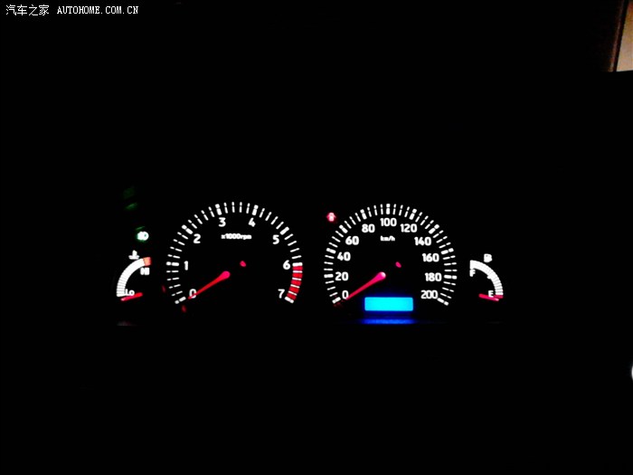

在装回仪表外罩的时候,把上面与仪表透明罩接触的部分用细砂纸磨平,这样就能消除异响了。然后再把外罩复原,这样就完工了。下面看下效果图,帅不帅?先来张原来恶心的蓝色背光

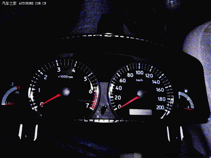

这是换完之后的白色背光,垃圾手机没有照出实际的效果,实物更漂亮不过里程表有点遗憾
