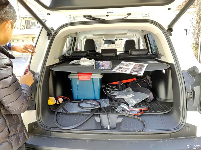

满满一大箱子。
虽然没有高大上的包装,但是里面摆放的很整齐。

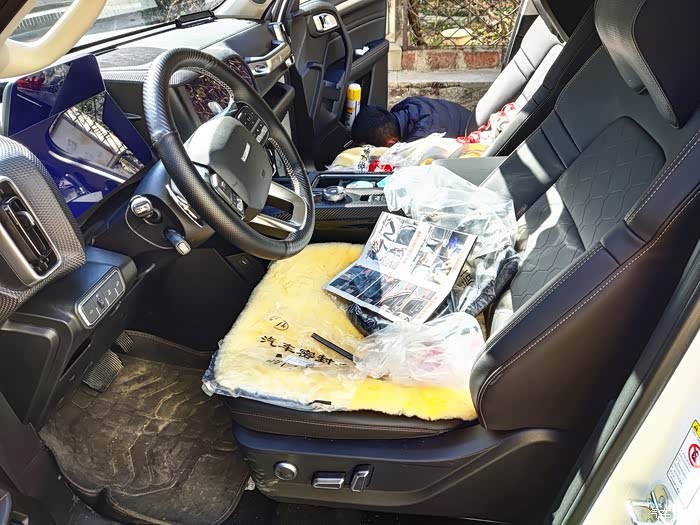

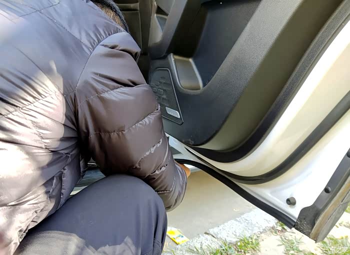

我们也是说装就装,就在孩子学校的门口,拆开包装,先把前排窗户边先安装上。

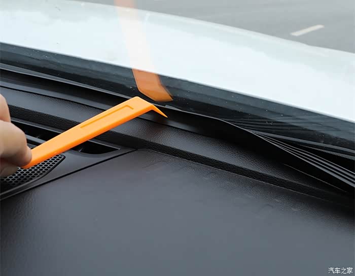

安装工具自然少不了,手到不了的地方可以用附带的工具把密封条塞进去。

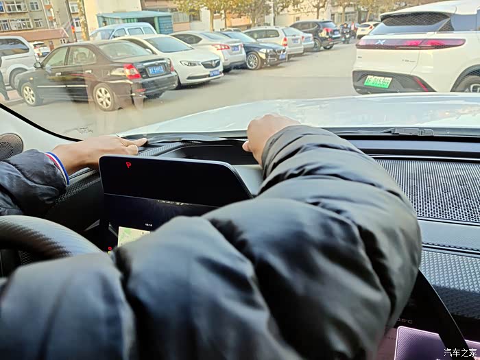

接完孩子,我把孩子安顿好,送去奶奶家,回来看见我老公已经开始工作了,他的速度也是相当快,回来引擎处已经贴好了。

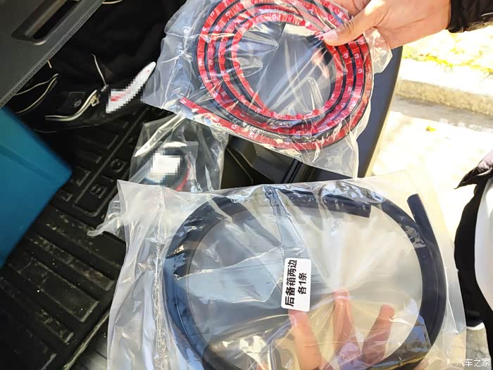

每包密封条袋子的外面都附带位置和使用说明的微信二维码,扫码有视频安装说明。

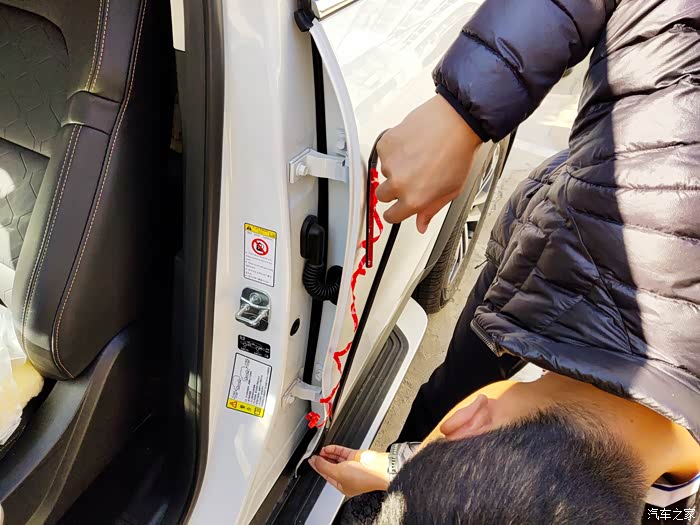

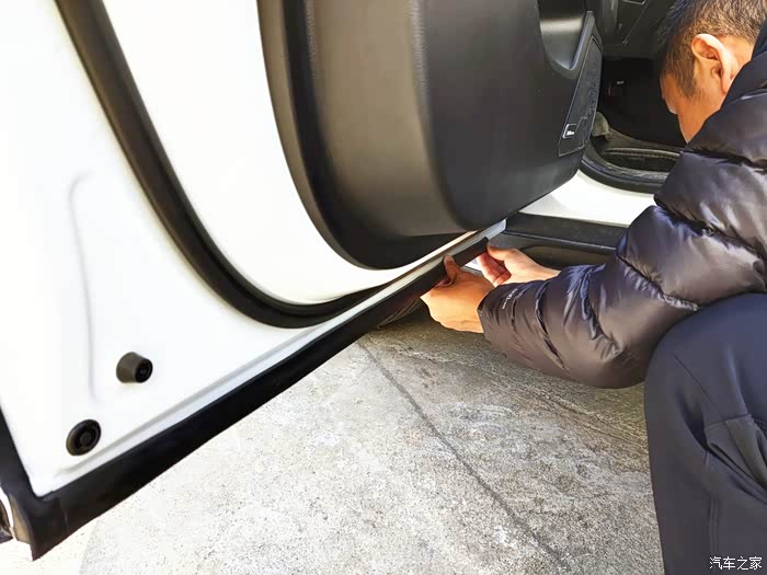

前门外侧是一整条的,从上面直接贴到下面正好,多余的剪掉就行,而且这个3M的胶也是很方便,贴的不好可以撕下来重新贴,不过切记,贴之前门边一定要擦干净,要不然容易粘不住。
副驾驶门
一气呵成,从下面直接贴到上面。

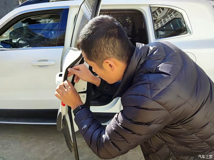

左前门
刚开始左前门我老公着急贴错了,说明没看清楚,提前剪断了一块,结果发现不对,重新贴,发现短了,又从别的地方找了一块补上去。
所以不要着急,卖家准备的说明,解释的还是挺清楚的,再就是建议所有的贴条和贴条处都对一遍,没问题的再开始贴,别没看全,就盲目上去开始贴。

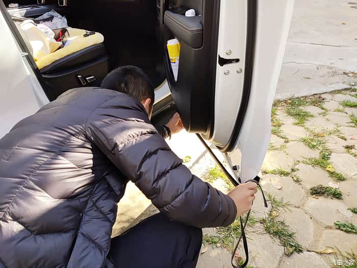

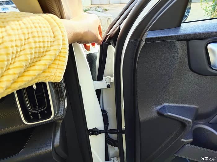

前车门内测的密封条比较麻烦,需要把密封条塞进配件里面,用手里面贴不到,必须得用工具才能伸进去。

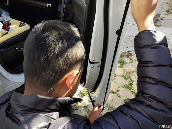

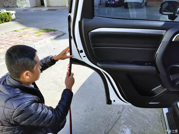

前门搞定,接下来是后门,后门门边的贴条和前门一样,是一整条,但是实际后车门的门边自带了一段密封条,所以就需要剪开两端分别贴好。
左后门
右后门
后车门的A柱密封条,这个比前门方便,直接贴在外面就行。

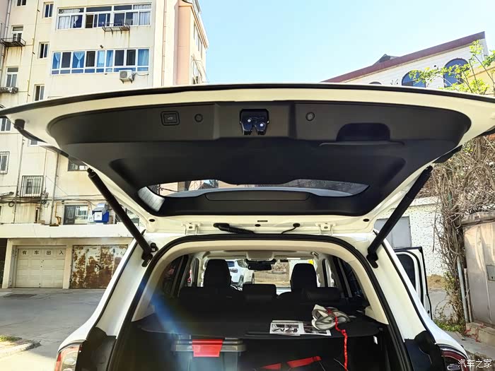

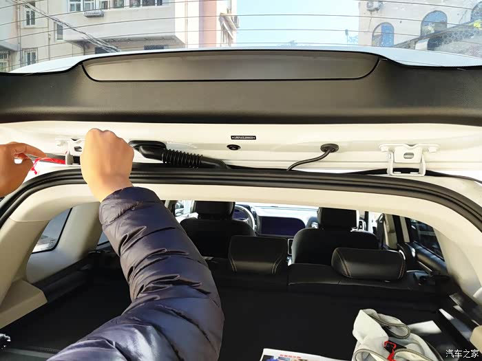

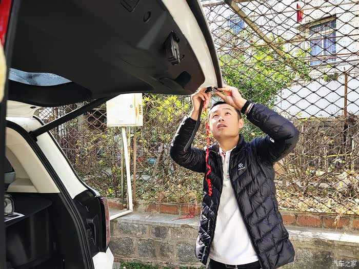

最后就是后备箱了,后备箱有三处,贴完任务就完成啦。
后备箱侧面两面柱子上。
后备箱门上面。
后备箱门里面,前门一样,也需要塞进配件里。
后备箱来个完整图。
