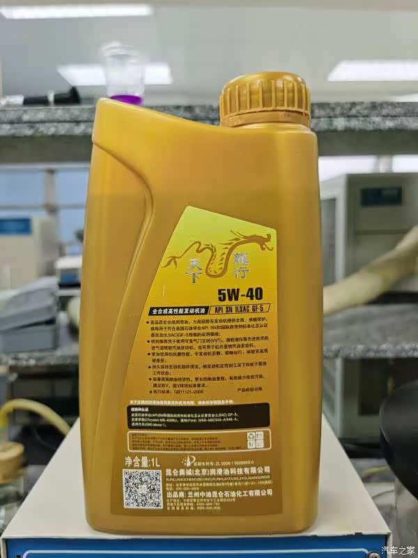

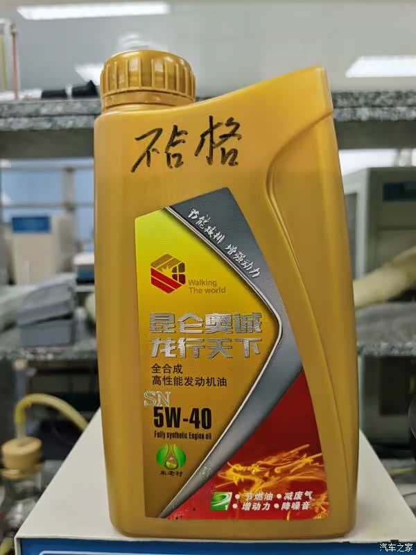

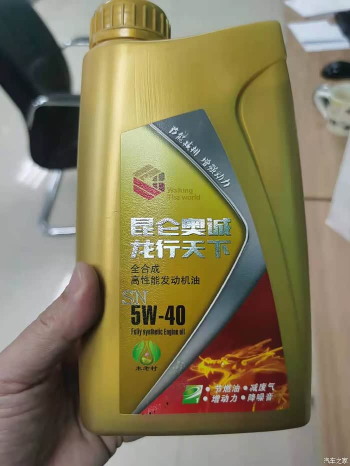

,本次检测的机油叫昆仑奥诚,好像是昆仑润滑油旗下的一个品牌,标号5W-40,API SN认证,一起看一下基础指标如何。
检测只对样品负责,样品由论坛车友“litao”提供,一升装未开封新油。
,本次检测的机油叫昆仑奥诚,好像是昆仑润滑油旗下的一个品牌,标号5W-40,API SN认证,一起看一下基础指标如何。检测只对样品负责,样品由论坛车友“litao”提供,一升装未开封新油。
检测样品,昆仑奥诚,龙行天下,全合成发动机油,听起来很流弊

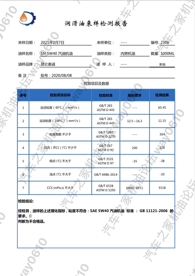

昆仑奥诚5W-40实测数据
这次就不对比其他油了,只看一下他的数据。

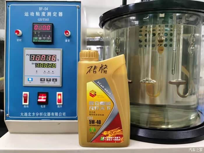

1.100度运动粘度11.15,不合格,低于40粘度下限12.5,粘度低HTHS肯定也是达不到3.5的,虽然他没有标A3B4认证不受3.5的限制,但毕竟是40粘度机油,用在要求高HTHS的车辆上可能会产生异常磨损。
2.40度运动粘度65.45,正常。
3.粘度指数164,正常。

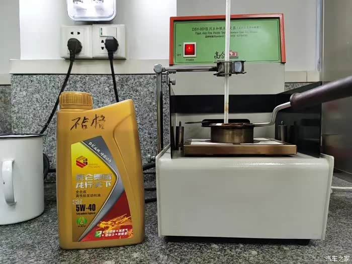

4.闪点228,对于5W-40来说有点偏低。

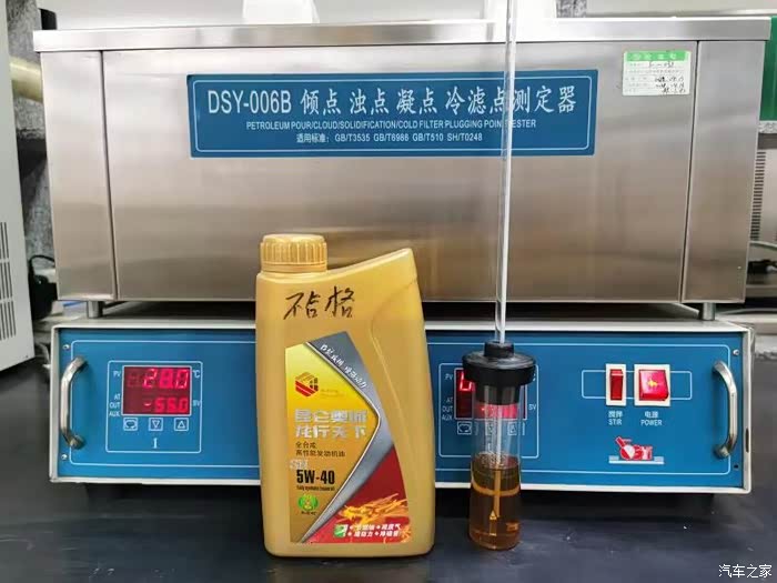

5.倾点-38合格。
6.浊点-10,基础油很一般,较差的第三类基础油或者二三类混合,后者可能性较大

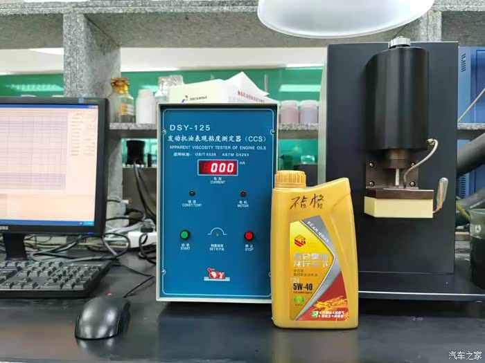

7.低温动力粘度CCS 5518合格。
通过检测,这款油名字很流弊,听起来像是昆仑的高端品牌,但实测较差且粘度不合格,品控让人担忧。
