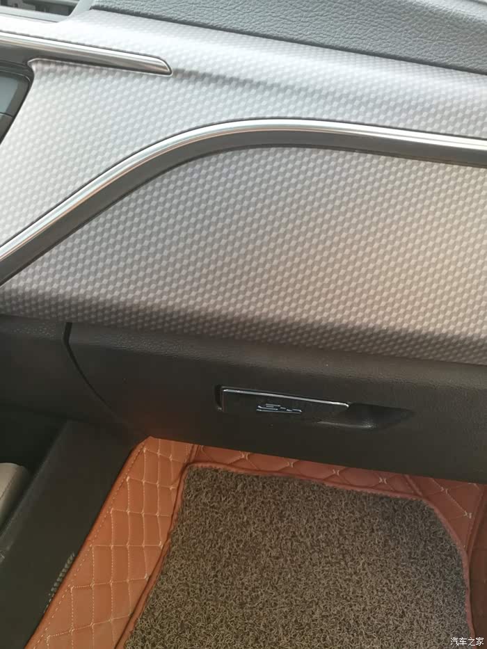

空调滤在副驾驶手套箱里边
车开了一年了,每次开空调都有一股子霉味,到更换的时候了。
配件某宝淘的,看着还不错。
空调滤在副驾驶手套箱里边

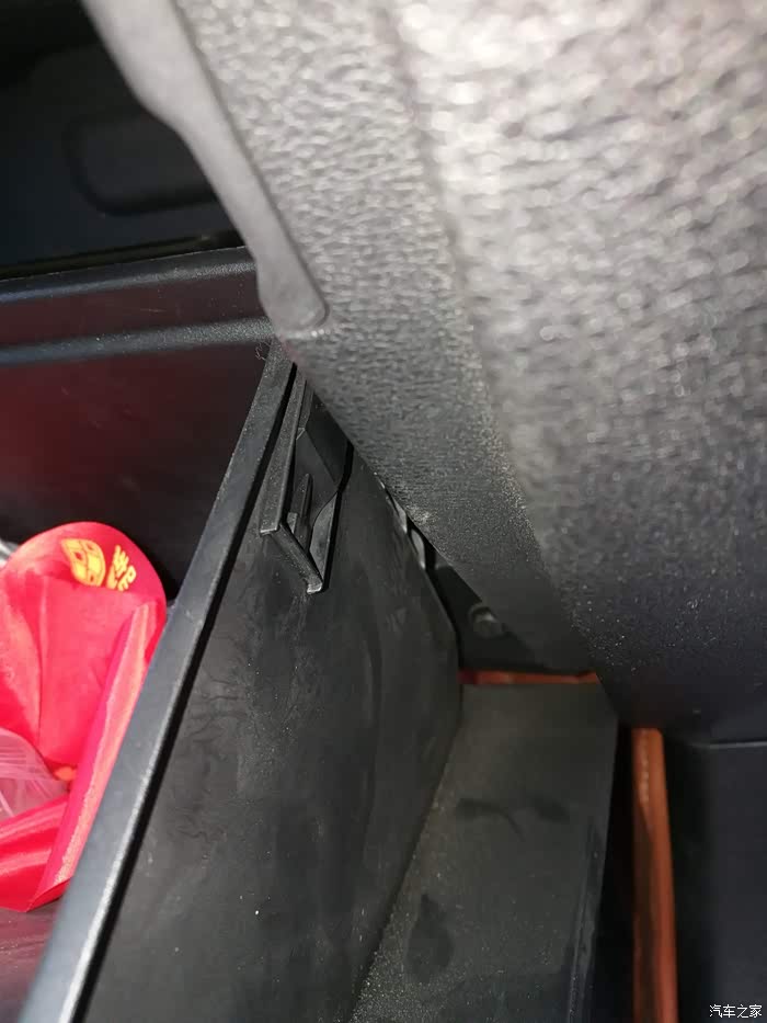

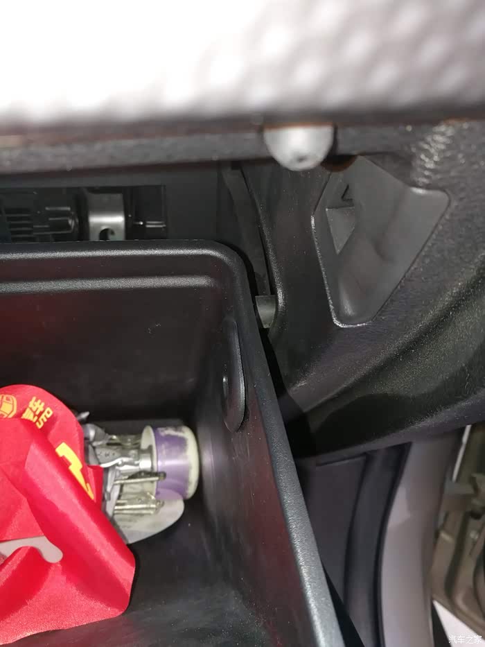

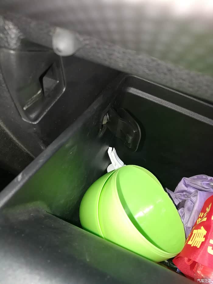

拉开手套箱就能看到两边的卡扣了
这是卡扣外侧照片

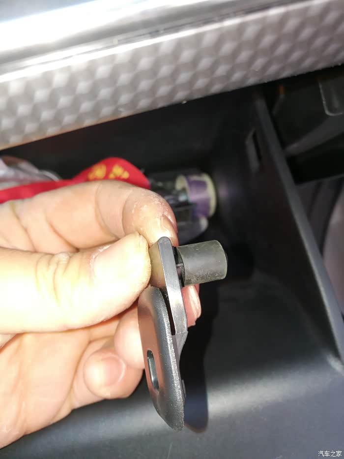

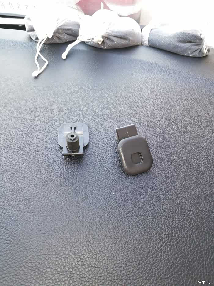

告诉车友们这里有个窍门,不要把手套箱全打开,左手往回推一点,这样作用在卡扣的力就会少很多,我们打开卡扣就会很顺利,用指甲盖翘起边缘稍用力往外一掰就能打开,不会担心被掰坏,工程塑料很结实的
打开后往身体的方向一拉就可以拉出来整个卡扣

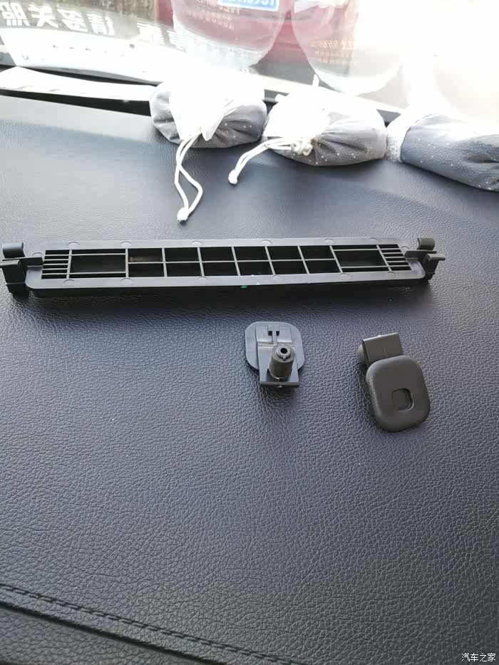

我们按这个步骤两边卡扣都打开,放到仪表台上别弄丢了,这东西不好配

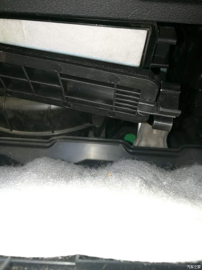

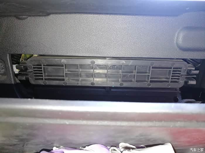

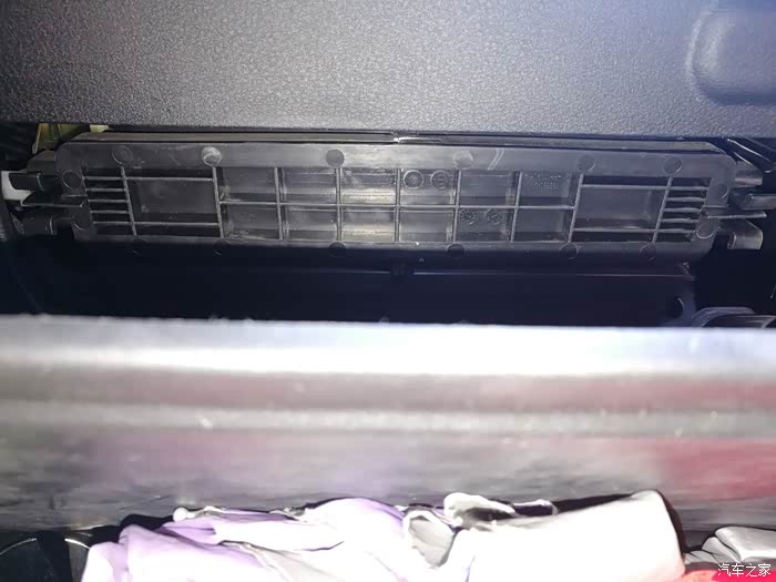

然后完全放开手套箱,此时空调滤盖就呈现在大家面前了,终于找到你了好激动

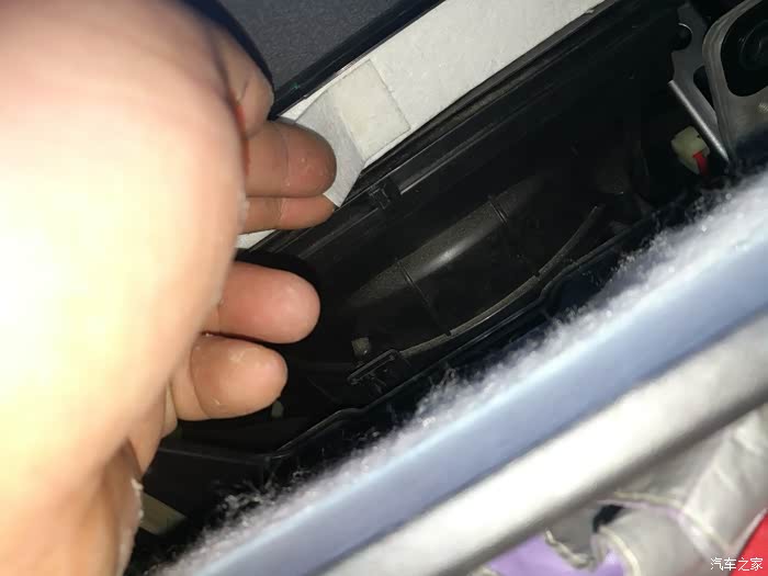

看到两边的卡没,双指捏合一拉就开了
白色的就是空调滤芯了,厂家设计很人性化,有专用的拉手,某宝买的就没有拉手,下次更换的时候可能要麻烦些

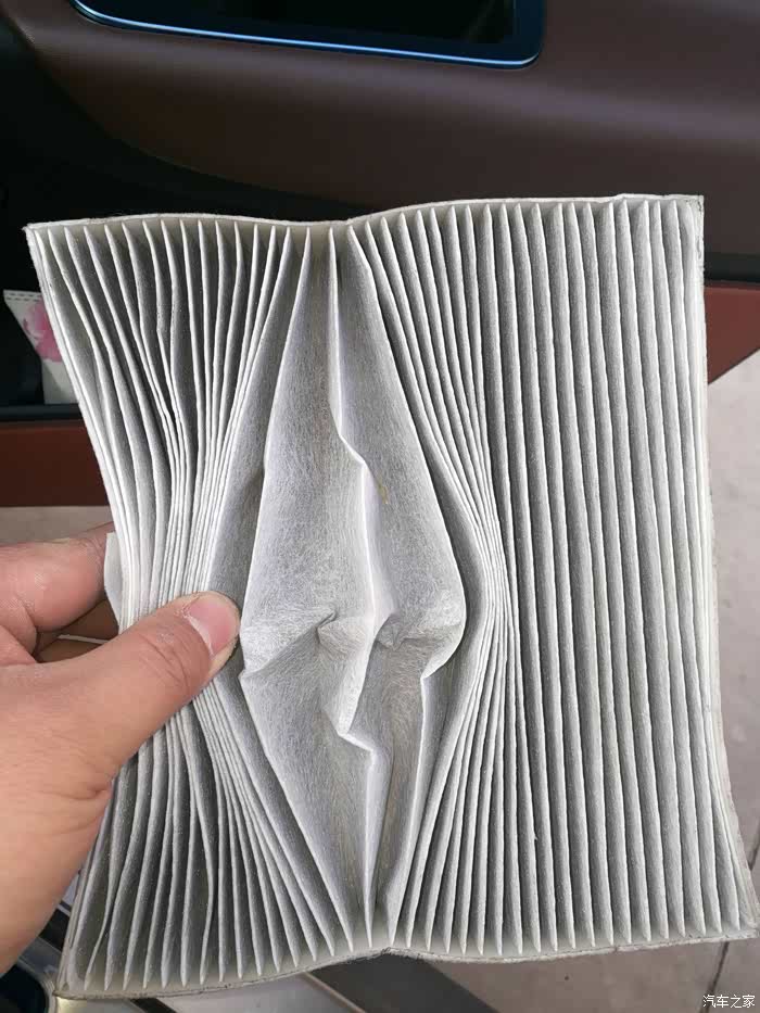

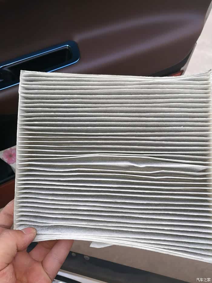

没错,滤芯是直接放在里边的,轻轻一拉就出来,
看看,还是有点脏的

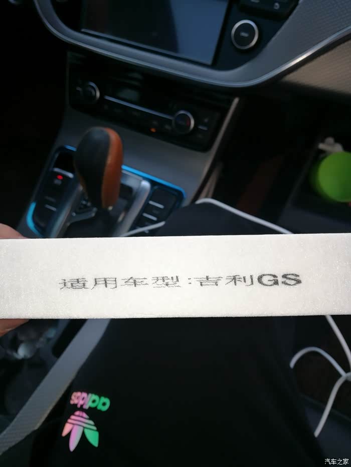

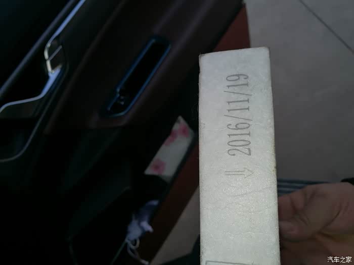

侧面有写GS专用
16年11月19生产的,我是12月5号提的车,新品!
还有箭头指示正反面,某宝买的也没有

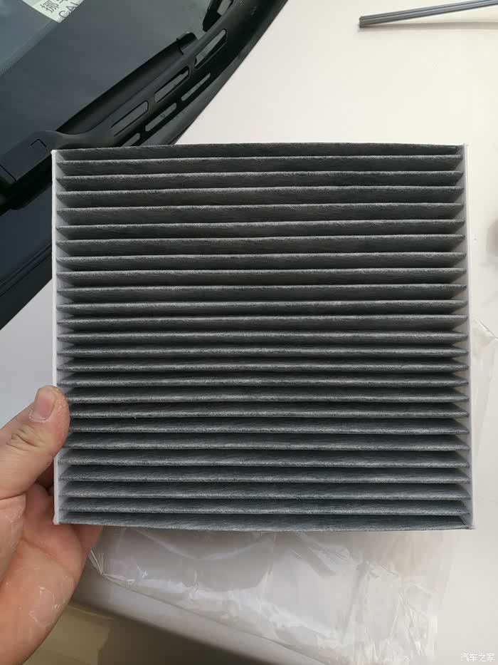

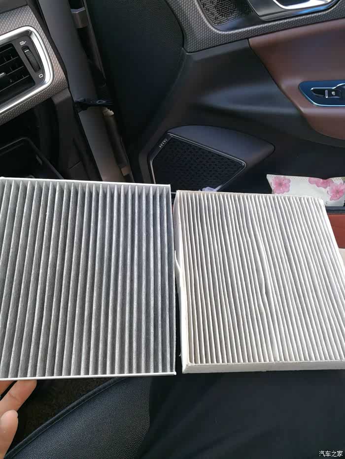

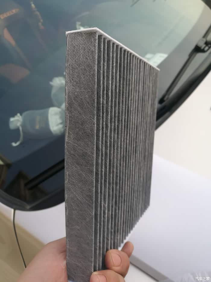

新的滤芯登场,卖家说是含活性炭,不知道真假,反正外观上黑黑的,车友们真假自辨
侧面
新老对比

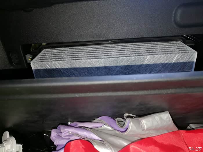

轻轻放进去就好,没有箭头指示,老司机正反面我放对了吗
扣上滤芯盖,两头一按就卡上了
再扣上手套箱两边的卡扣,和卸的时候一样,过程反过来操作就可以了,到此更换滤芯完毕。
