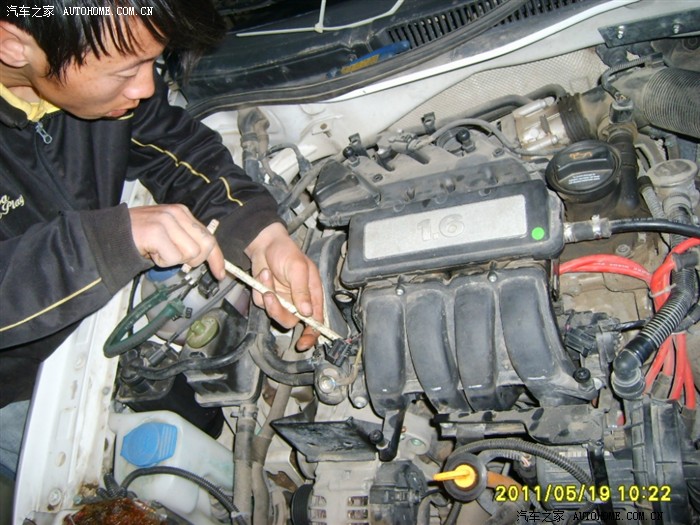

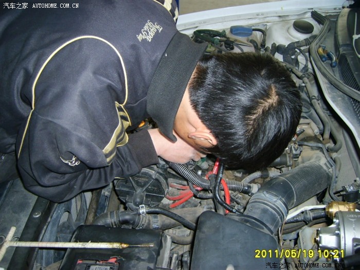

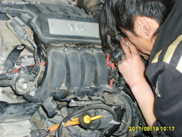

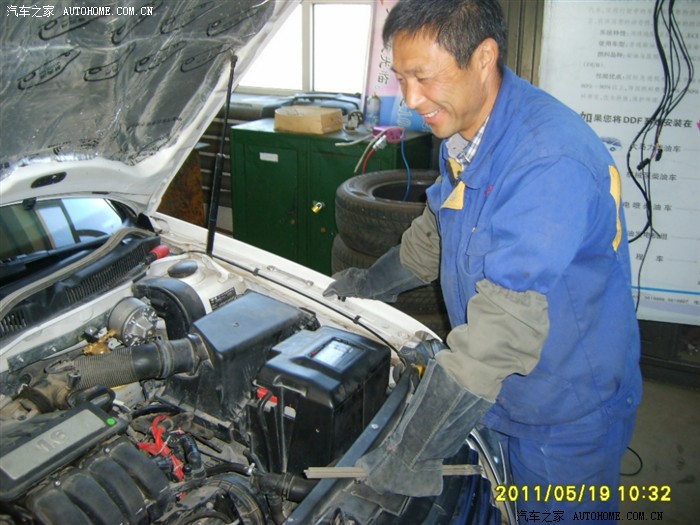

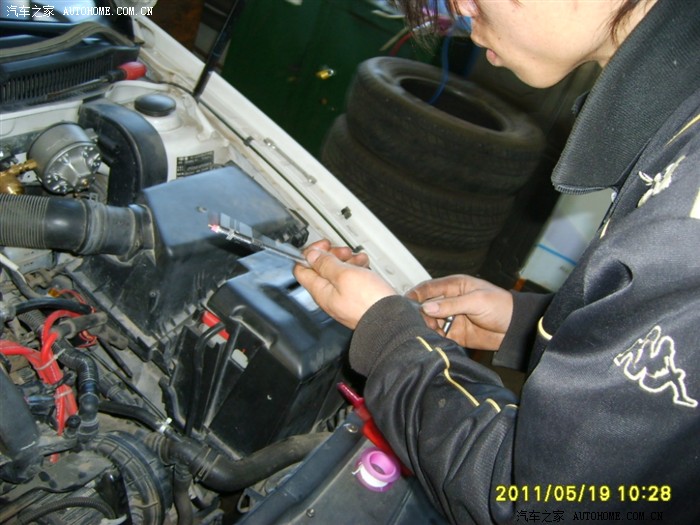

******预热器 冬天车没有库,抵御严寒三十度,预热油底机油预热器http://club.autohome.com.cn/bbs/thread-c-15-10485990-1.html去年冬季特别冷自己就动手做了这套预热器,用了一个冬季还挺好使的,O(∩_∩)O~  ******师傅正在检查进气道在什么地方打眼,安装喷嘴为好。

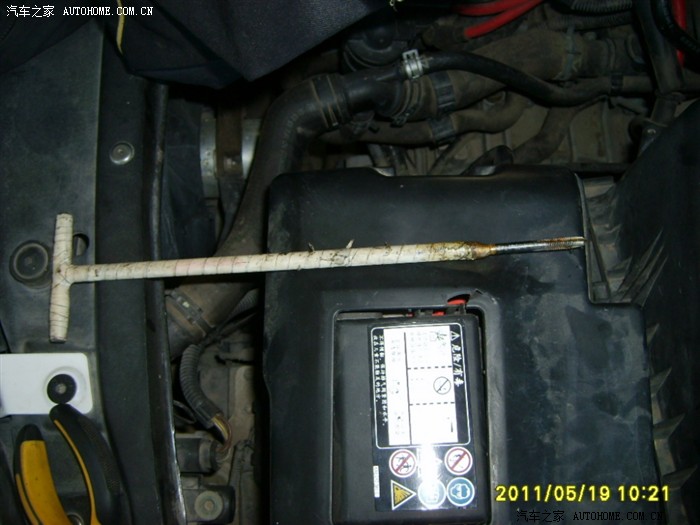

下面的T性改锥是进气道打眼后攻丝扣用改锥

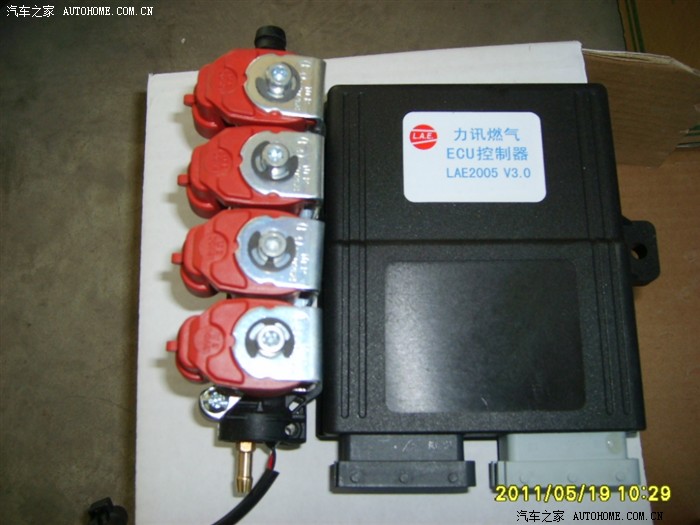

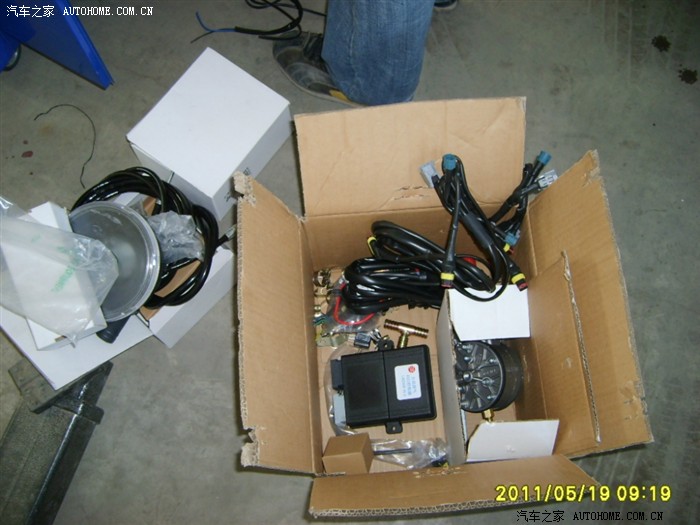

国产力讯电脑,独立行车电脑力讯品牌。和进口《艾匹佳蒸发器》;喷嘴连线。安装的一整套东西都在这除了罐,多点顺序喷射的液化气系统,安装完后车很有劲,先用油启动达到温度10度,转数表1200度电脑自动转换成液化气跑了,也可以用油单独跑

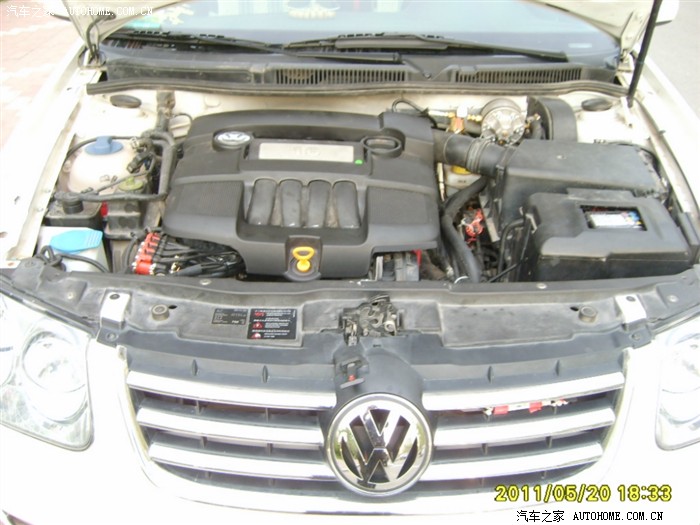

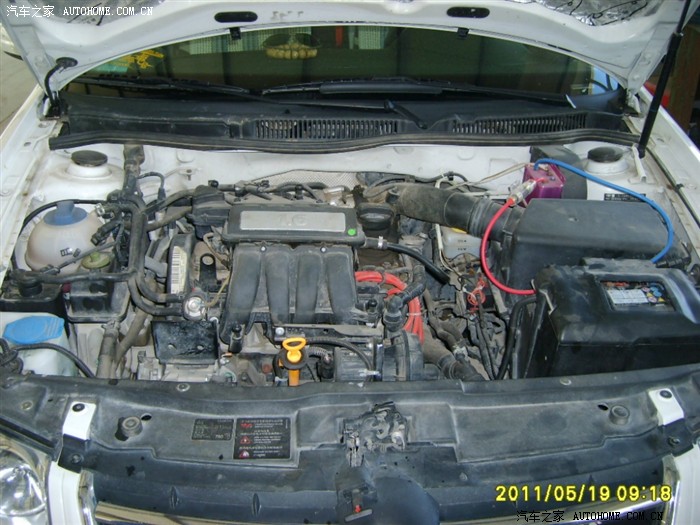

没改前全车发动机原貌

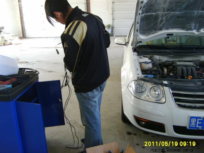

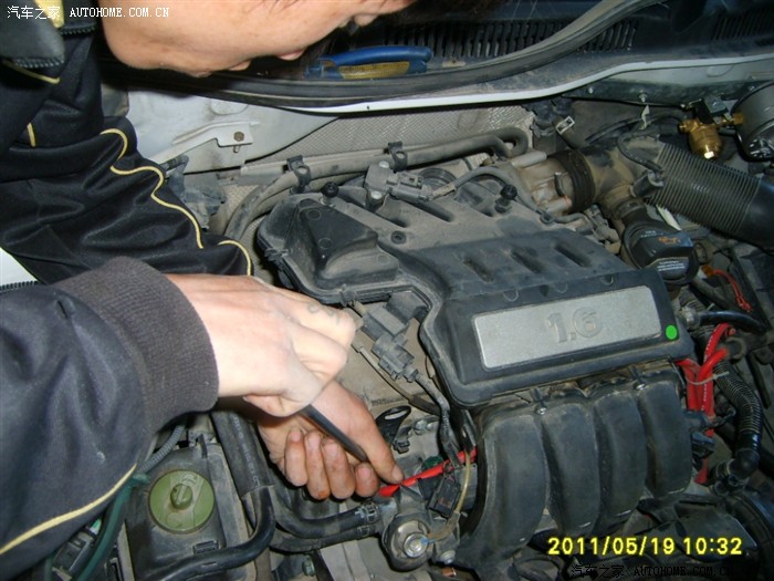

小师傅正在弄电脑线束

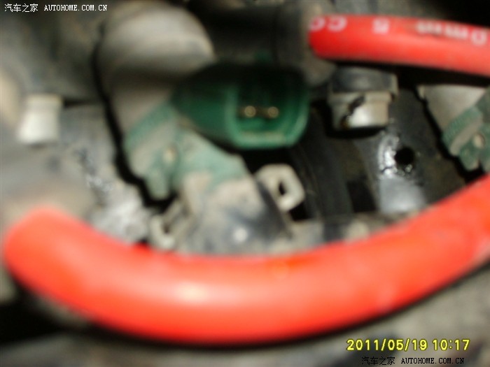

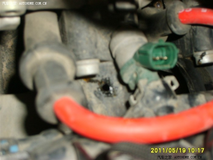

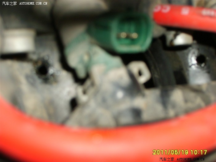

在一缸气道打眼之后的效果图,相机照的有点模糊对付看吧。
一二缸气道打眼后的效果图
二缸气道打眼后效果

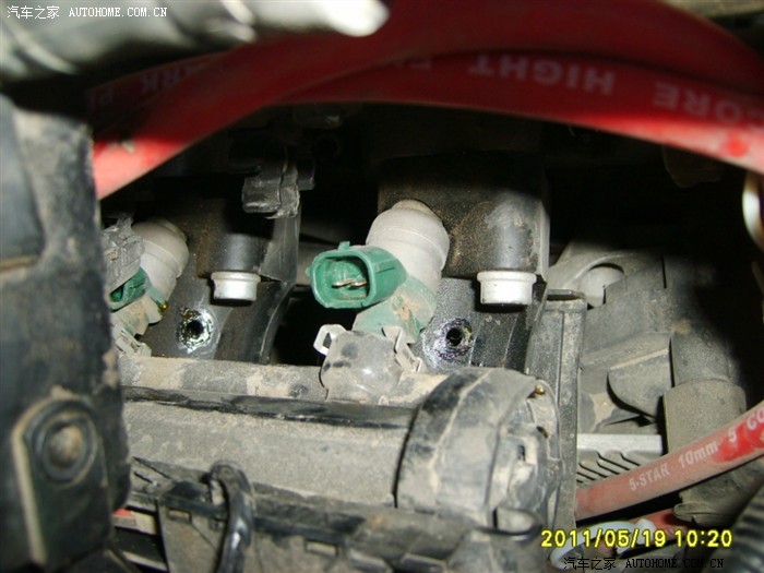

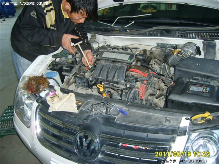

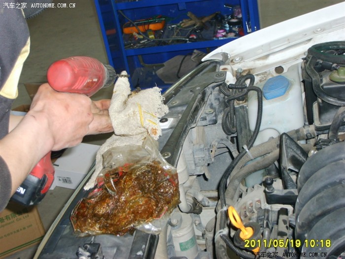

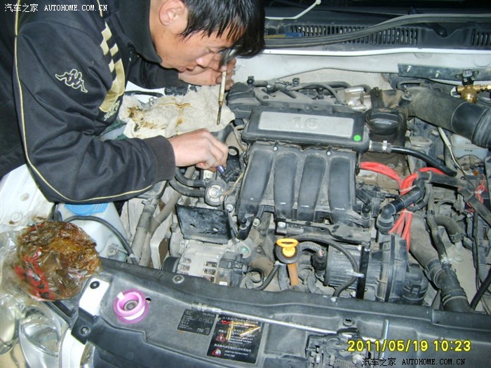

师傅正在努力打三四缸进气道的眼,用于安装多点喷射的喷嘴,做准备工作。

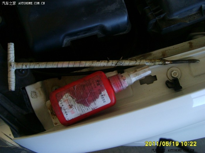

在钻头上抹上黄油为了打眼后,碎末不至于流到进气道里面,用黄油粘出来,挺聪明的做法,O(∩_∩)O~
电钻粘的碎末师傅正在擦拭钻头

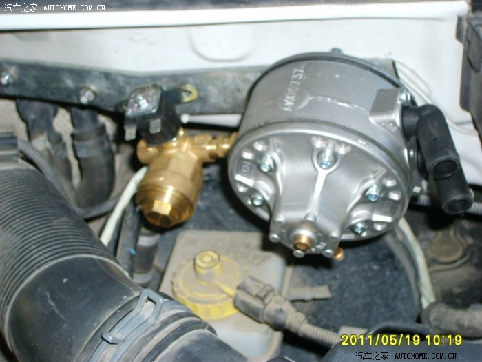

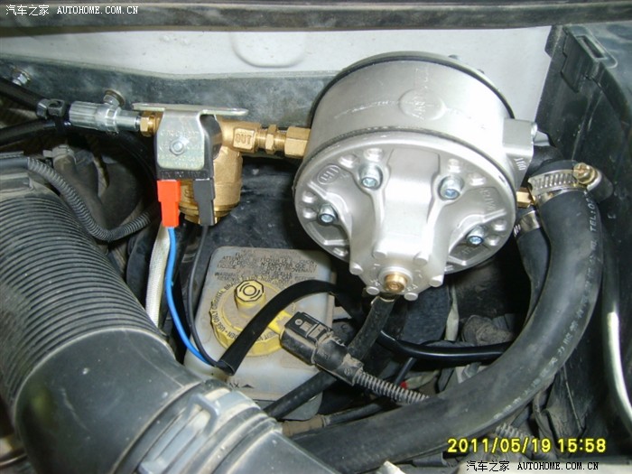

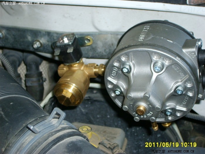

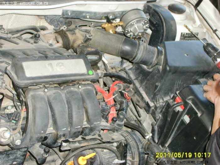

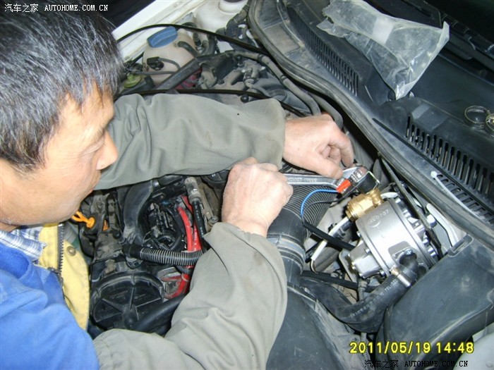

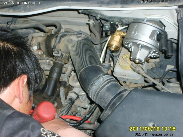

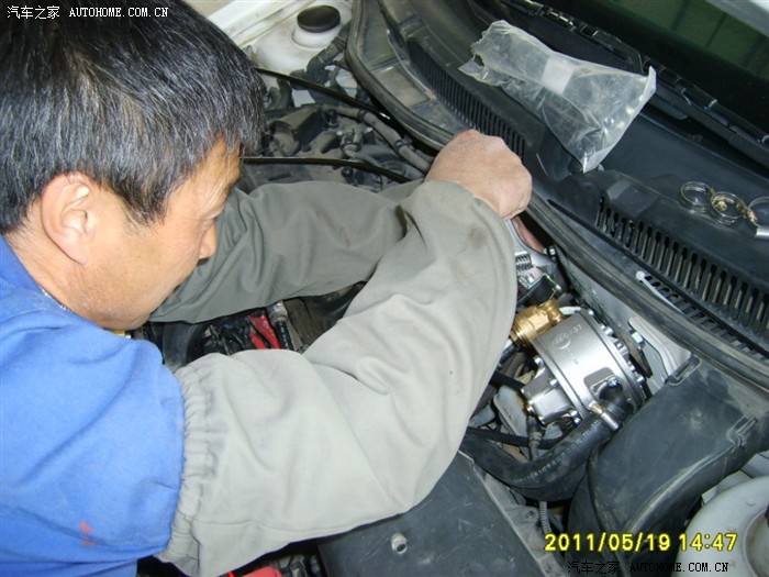

一看就是打第四气道的喷嘴眼呢,师傅右上方是意大利进口的《艾匹佳蒸发器和电磁阀总成还有艾匹佳的喷轨》都是意大利进口的

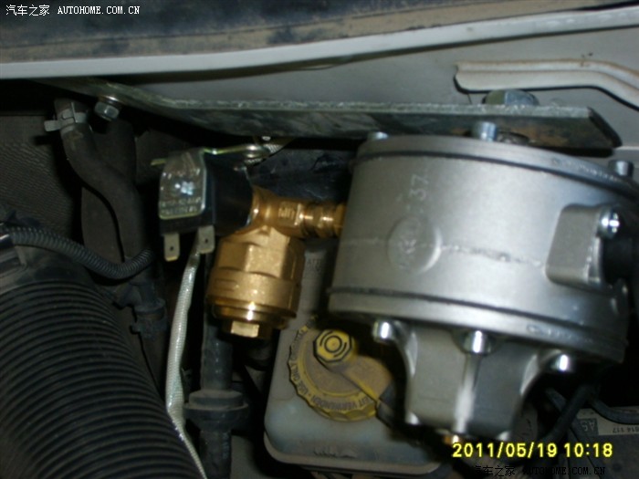

下图是意大利进口《意大利进口艾匹佳蒸发器和电磁阀总成》正视图
意大利进口《艾匹佳蒸发器电磁阀总成》俯视图

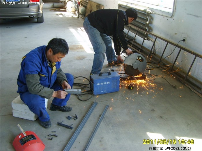

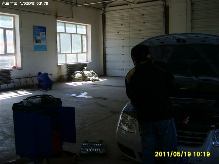

两位师傅,远处的是安装液化气罐的师傅再用切割机加工液化气瓶托架,车前的师傅负责,气路,电路,电脑调试
再来张蒸发器总成的近照《艾匹佳》意大利进口的
下图三四气道打眼后的效果图,为了安装多点喷嘴铺平道路,再用丝锥攻丝,用密封胶把喷嘴用扳手拧到眼里完活

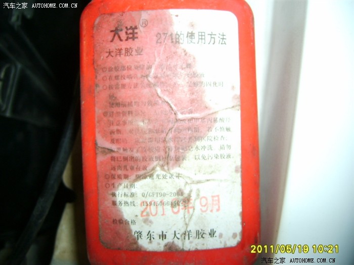

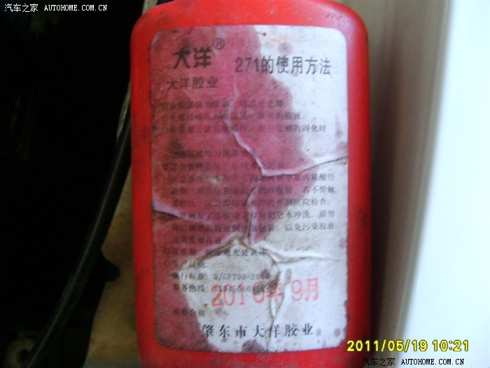

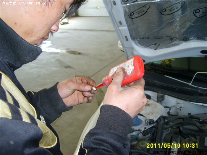

给喷嘴密封用的胶
**这是多点喷射,在4个缸进气道打眼后用于喷嘴的密封胶
气道打眼后用下面的丝锥攻丝,专业的工具

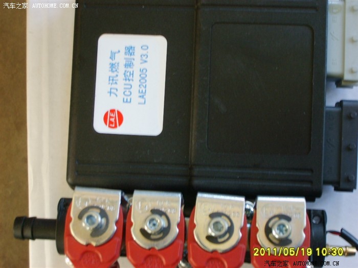

这是意大利进口的《艾匹佳燃气喷轨》;和国产的《力讯》独立行车电脑
国产《力讯行车电脑》;意大利进口的液化气燃气喷轨《艾匹佳》

给多点喷嘴涂抹密封胶呢
喷嘴涂抹密封胶之后用套筒上到进气道上
下图老师傅是液化气罐安装的师傅,负责加工液化气瓶的托架,闲暇时到前面看看
两位师傅都在忙碌加工各自所需的配件

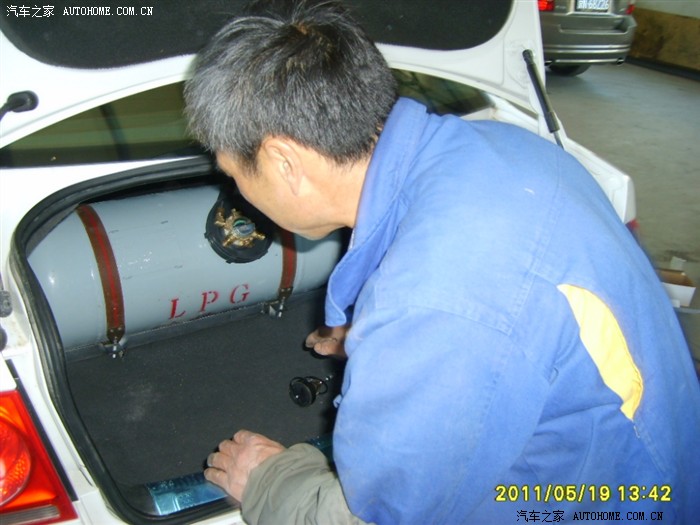

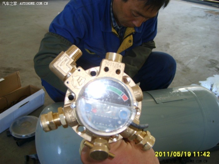

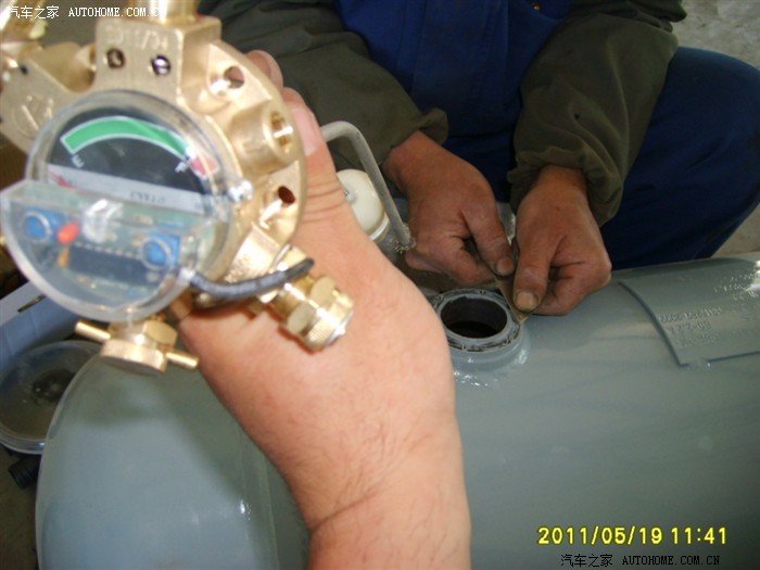

液化气瓶安装时我过去帮忙,由于液化气瓶出厂时喷漆在法兰盘口,师傅用刀片清理周围的油漆,让压力表安装时更加密封良好做准备工作呢,这个罐是哈尔滨产的可是有出厂合格证的罐罐
这是加气压力表总成特写,哈尔滨产的

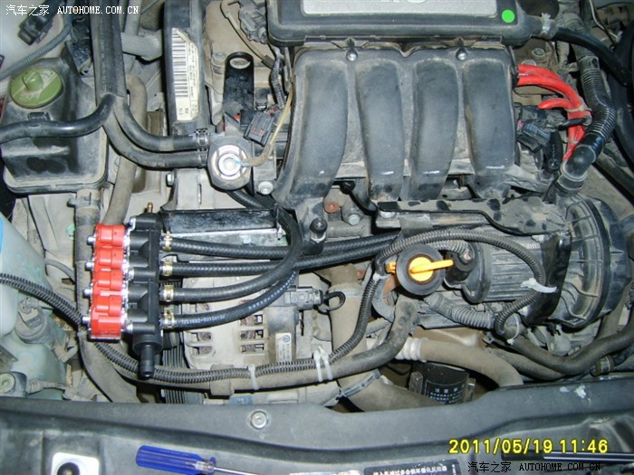

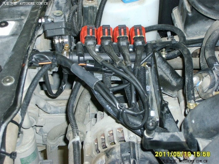

意大利进口(艾匹佳)多点喷轨安装到位与每个缸的进气道燃气管路连接完毕,铺设了蒸发器的水管管路,
(艾比嘉)多点燃气喷轨和喷嘴连接管路近照。以前我自己改的红色缸线是台湾五星缸线,换了博士双白金火花塞

安装液化气罐的师傅正在把液化气连接用的高压管线连接在蒸发器的电磁阀体上
正在连接燃气主管线,把主管线连到蒸发器的电磁阀体上
连接好后的电磁阀体,阀体的电线和力讯独立行车电脑相连接,蒸发器水路和水温感应塞连接完毕

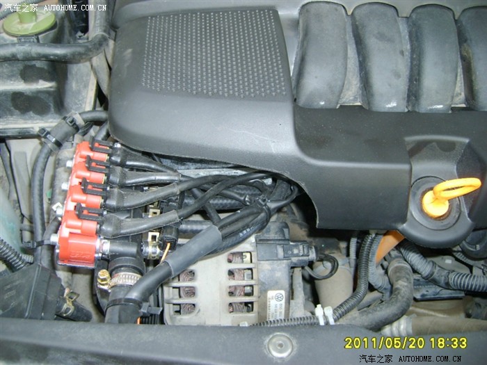

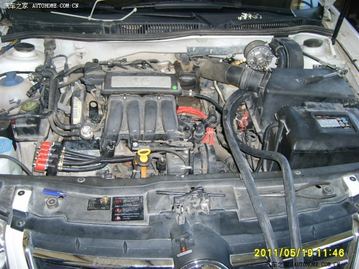

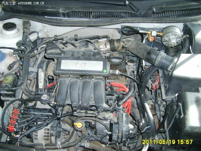

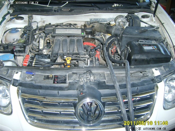

 发动机部分整套连接完毕的效果图
(艾匹佳)多点顺序喷射的燃气喷轨,电线部分是和力讯独立行车电脑相连接的,喷嘴已经和进气道连接完毕

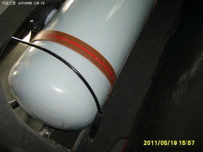

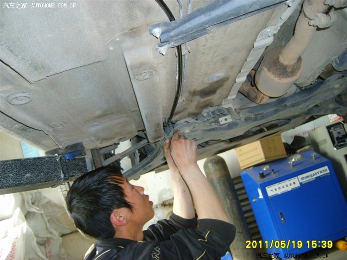

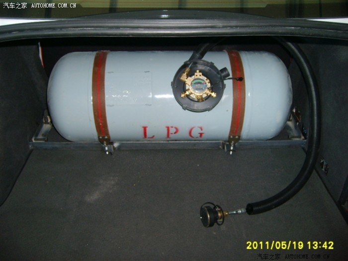

师傅很认真的绑扎每一处,做到安全第一,燃气主管线是耐高压的管,正在把燃气主管线铺设到后备箱里面,因为液化气罐体在车后备箱里
这是把后座掀开之后把燃气主管线穿到后备箱里,主管线有护套保护避免磨伤漏气,
师傅已经把主管线和液化气瓶的压力表总成连接完毕
整套液化气瓶连接固定完毕的效果图,加气嘴管线用护套包好。60升的罐安装后后备箱空间还有挺大没感觉小得太多,很满意,O(∩_∩)O~

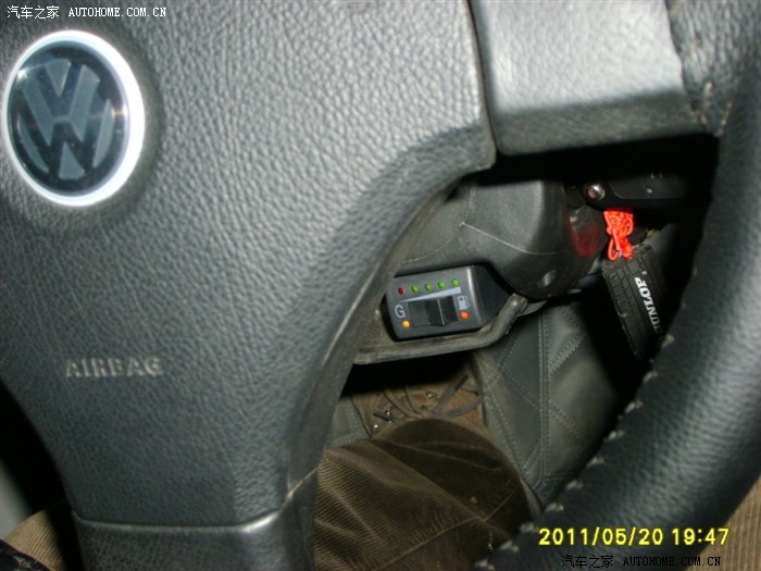

油气转换开关;可以用油单独跑。
